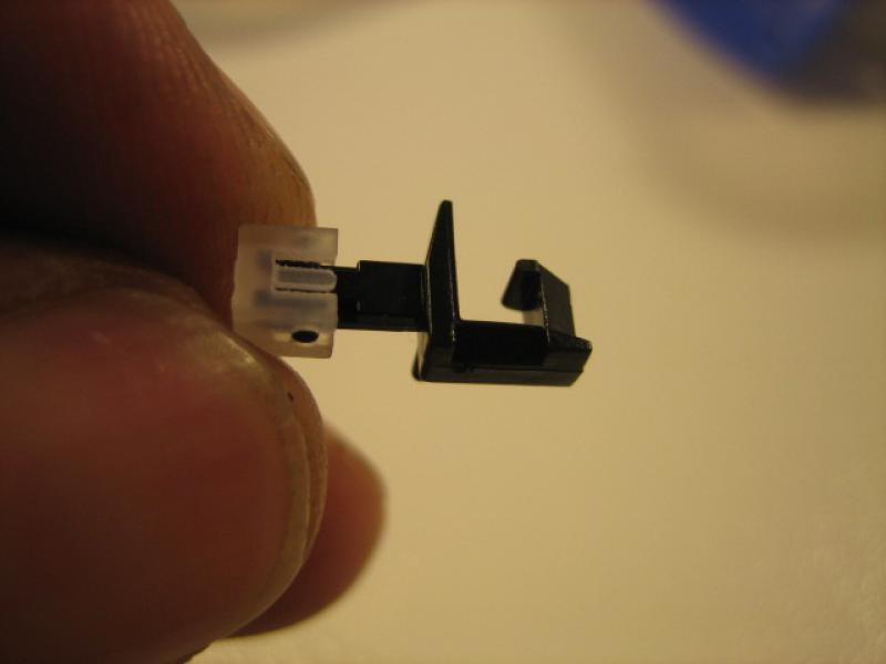

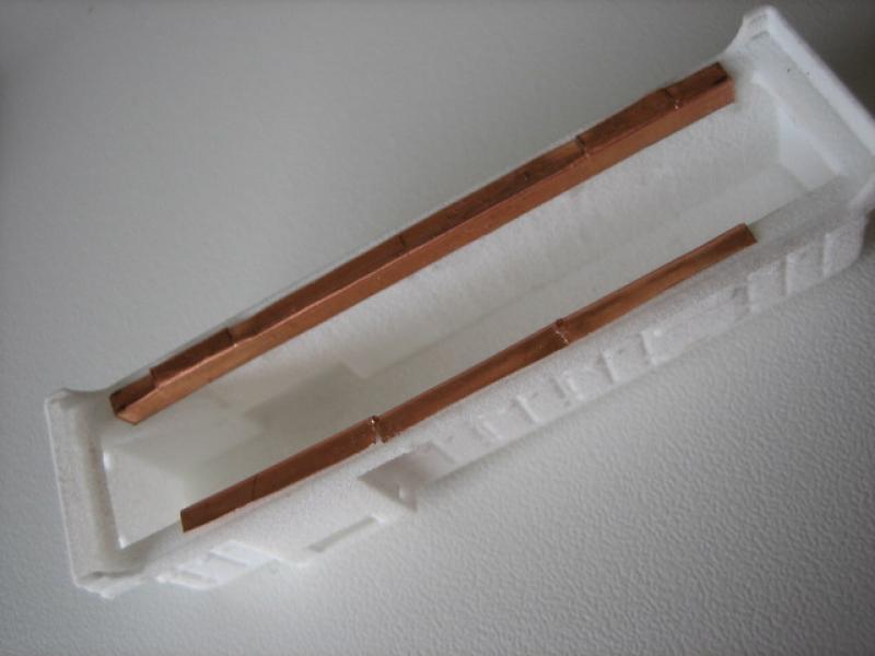

Een korte update betreffende de vorderingen (Ik heb me voorgenomen geen nieuwe projecten meer op te pakken totdat ik de LifeLike 2400 goed heb) Ik ben nog op zoek naar 2 constructieve oplossingen:
1) een oplossing voor een standaard N NEM-koppeling (er wordt standaard een Rapido-koppeling met Lifelike meegeleverd naast de Amerikaanse klauwkoppeling), maar de LifelIke heeft eigenlijk teveel hoogte nodig in de kap. Ik zit er nu aan te denken om NEM koppelingsschachten mee te printen die dan op de draaistellen kunnen worden gelijmd.
2) de stroomafname (Lifelike heeft een vreemde eigen oplossing, maar ik heb denk ik al wat op internet gevonden:
http://maritime.dns.ca/mgerrits/trains/SW8%20Contacts.html
Ik heb nu 0,1 mm en 0,2 mm koper in de bestelling staan om te zien wat het beste is.

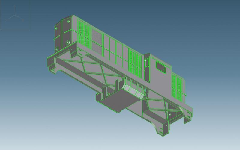

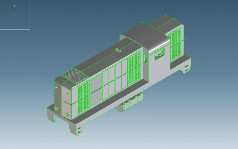

Vandaag de kap voor de Minitrix donor geupdate:
- verstevingskruizen worden nu meegeprint om eventueel verbuigen van het FUD te voorkomen
- de dieseltank wordt nu meegeprint en hoeft niet meer separaat bijbesteld te worden (scheelt bovendien ~3,50 Euri's goedkoper nu!!)
klik
klik
Het model is verder onveranderd gebleven tov eerdere versies. De separate dieseltank heb ik nu van Shapeways verwijderd.

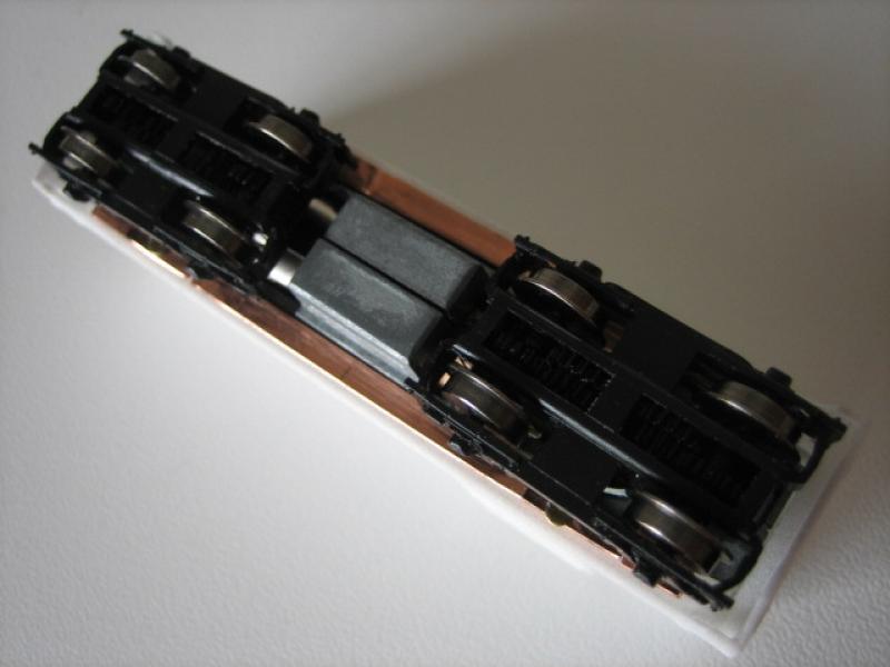

Daarnaast ook nog wat geexperimenteerd met de aangepaste stroomafnemers voor een kap op het Lifelike chassis. 0,1mm dik koper lijkt prima te voldoen, verder nog wat gevarieerd met lengte en breedte van de strips.
klik
Van de bovenste strip ben ik het meest gecharmeerd want die is net wat steviger. Het concept werkt prima zo! (gelukkig)

Fred,
Die strips zien er strak uit! Een degelijke oplossing.
Ik vroeg me nog af, zit de bovenkant van het chassis (Lifelike) strak tegen de kap aan of is daar nog ruimte voor eventuele decoderinbouw?

Met de originele krappe SW8/9/1200 kap lukt het, dus moet het met de 2400 kap ook lukken, zie:
http://www.tcsdcc.com/public_html/Customer_Content/Installation_Pictures/N_Scale/Life_Like/SW1200/SW1200.html

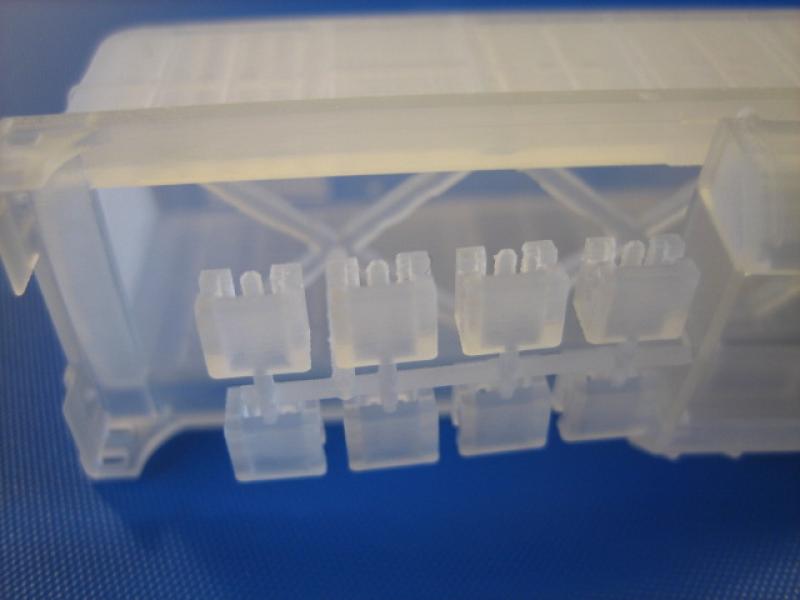

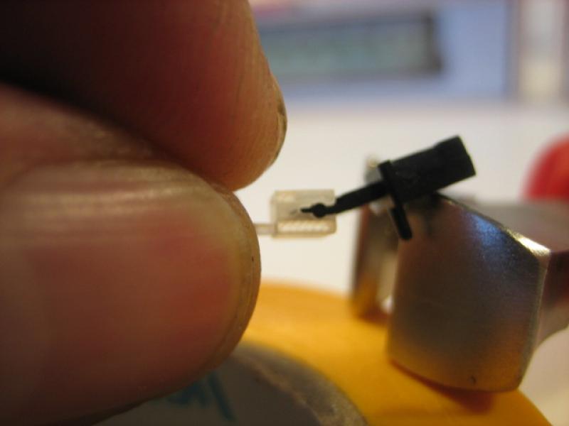

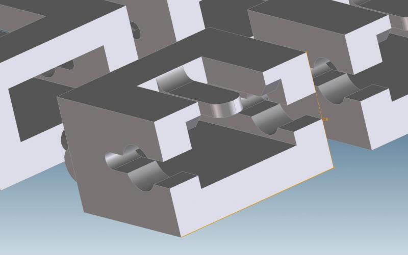

Van de week de nieuwe 2400 kap binnengekregen, ik had een aantal NEM koppelingschachten laten meeprinten. Het idee is om die schachten op de Lifelike draaistellen te lijmen om zo een fatsoenlijke koppeling te kunnen monteren. Ik heb de schacht met een heel klein beetje eigen inbreng qua toleranties vanaf het NEM normblad in 3D getekend (de hoogte van de schacht op de tekening is 2,6mm en het veertje is 0,3mm dik!):
klik
Ik heb er 8 met de kap van de 2400 mee laten printen:
En het past perfect, ik heb een Fleischmann steekkoppeling zo erin kunnen steken en het functioneert prima, maten en toleranties zijn OK zonder nabewerking, ook het meegeprinte veertje in de schacht in FUD werkt prima (toch zeker 1 avond lang zolang ik ermee zat te spelen
De volgende stap is de schachten + koppelingen op de draaistellen lijmen. Maar vvorname conclusie van deze test: schachten in FUD kan!

Mijn ervaring met FUD is dat het toch vrij snel breekt en op termijn problemen gaat opleveren, dus zou een taaier materiaal als WSF geen betere optie zijn voor de NEM-schachten? Of is dat weer te grof?

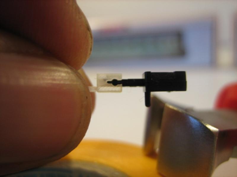

@Jes: de FUD NEM koppelingschachten hebben inderdaad de geest gegeven! Toen ik de koppeling eruit haalde en daarna opnieuw er instak (je moet wat) is hij helaas gebroken
Ik heb nu voor een zacht prijsje een setje reserveonderdelen voor een N-wagon gekocht waar zowel koppelingen als schachten inzitten.

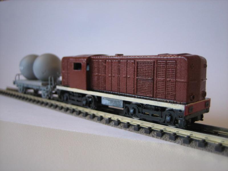

Na een tijdlang windstilte vandaag bezig geweest met het schilderen van het FUD 2400 kapje voor het Lifelike chassis: in mijn favoriete kleurstelling: de bruine versie!
klik
Nog even goed laten drogen, decals aanbrengen, tank monteren, mat lakken, ramen+buffers+relingen aanbrengen. Deze versie krijgt 2 EMMA koppelingen.
