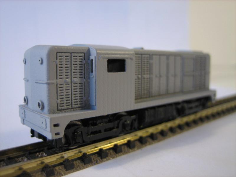

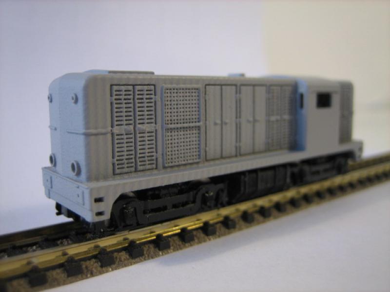

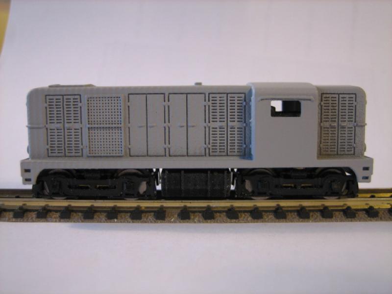

Vanochtend mijn FUD 2400 bij de buren opgehaald (ze zien me weer komen...). Uit het pakje halen, schoonmaken en dan eens goed bekijken. Hieronder wat plaatjes van de nieuwe 2400 voor op een Lifelike chassis: (klik)
De kruizen lijken goed te werken (nix verbogen) en de detaillering is met een minimum dikte van 0,3mm prima uitgekomen. De hoogte is prima en hij/zij? straalt een en al 2400 uit!  (y)
Fred
Hallo Fred,
Vraagje: Hoe komt het dat op de eerste foto de kap behoorlijk geel is en op de overige foto's weer (bijna helemaal) wit?
Zelf heb ik een kap van een 2200 in TT en in FUD die geel is, zelfs na ettelijke schoonmaakbeurten. Met andere woorden hoe doe je dat.
Groetjes,
David

ik heb daar zelf wat mee moeten oefenen: ik doe wat terpentine in een klein potje, doe het kapje erin zodat het ~3/4 onder staat en schud het heen en weer zodat de terpentine ook op de moeilijke plekken komt en de gele was/olie verdwijnt. Daarna haal ik hem gelijk eruit en spoel hem na onder de kraan. De kap slaat dan wit uit, maar omdat ik hem toch ga primen is dat geen enkel probleem.

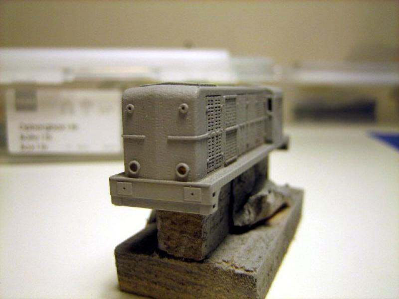

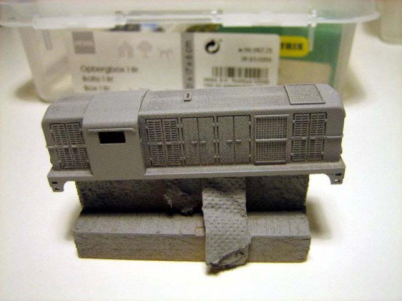

Voor de liefhebbers nog 2 plaatjes van het geprimede model, de detaillering valt nu een stuk beter op.
