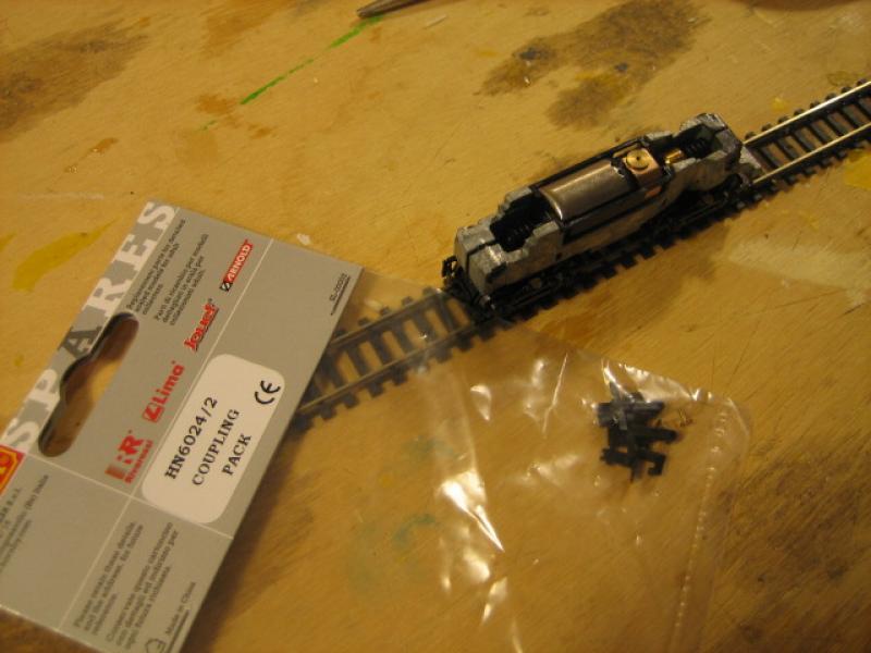

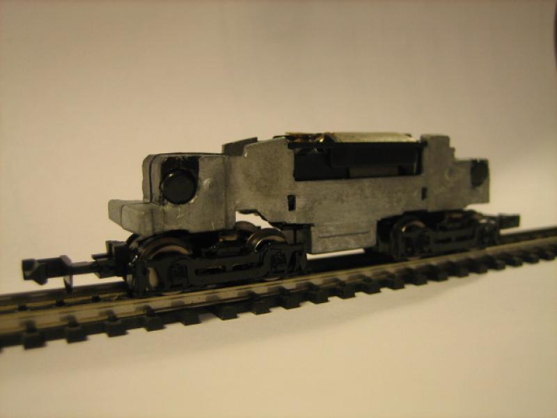

Heb me opnieuw geworpen op de 2400 met standaard Rapido koppelingen op basis van het Lifelike chassis. Voor weinig heb ik een vervangingssetje Arnold kortkoppelingen op het www gekocht bestaande uit 2 NEM schachten en 2 koppelingen.

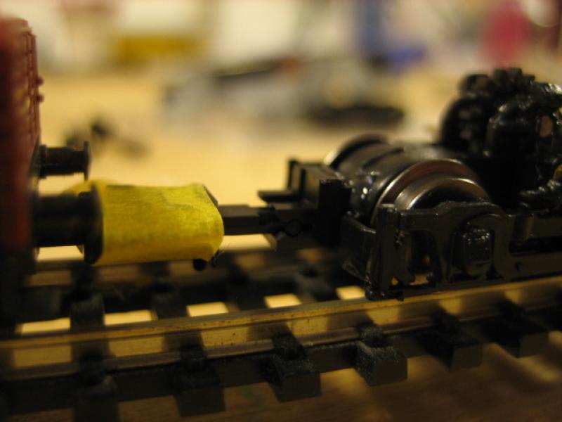

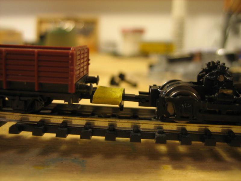

Alle uitsteeksels aan de KK-schachten heb ik afgeknipt/gesneden en daarn heb ik de schacht met de koppeling gemonteerd met een plakbandje op de koppeling van een wagonnetje geplakt.
Dat wagonnetje heb ik op een hellinkje tegen het Lifelike draaistel aan laten lopen (de rails lopen onder een kleine hoek) en op die manier heb ik de koppeling mooi uitgelijnd en op de juiste hoogte op het draaistel van de Lifelike gekregen. 2-componentenlijm doet met hulp van de zwaartekracht de rest...
Het resultaat ziet er prima uit:
