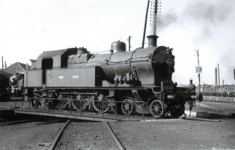

Inderdaad zijn een aantal toekomstige 6000'den door de Railway Operating Division gevorderd om dienst te doen in Frankrijk tijdens WO I. De Staatsspoorwegen zijn hier netjes voor gecompenseerd.
Foutje, bedankt: www.railpictures.net/viewphoto.php?id=208198
Franse 6000'den:
Nord 3.897, jaren '30 (eigen collectie)
Nord 3.873, jaren '30 (eigen collectie).
SNCF 232 TB 5, Lille 8-6-1952 (foto A.E. Durrant, mijn collectie), de laatste van de serie.
Deze loc's werden door het Franse spoorwegpersoneel 'de Hollanders' genoemd. En ze zijn allemaal gesloopt, er staat niet stiekem ergens in noord Frankrijk een leuk restauratie-object...  ;D

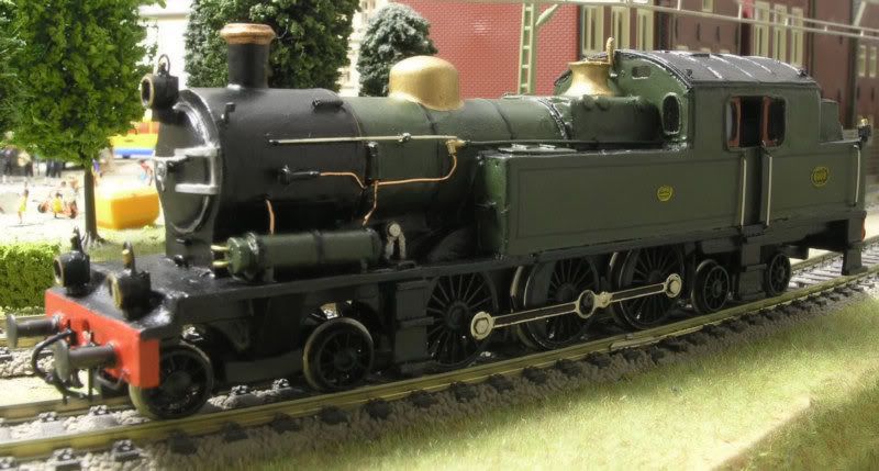

De laatste hand gelegd aan de low budget NS 6000
Jammer van het te ruime machinistenhuis, zowel in de lengte als de breedte, maar voor de rest ben ik wel tevreden met het resultaat.
Van de kap van de BR 78 is alleen een deel gebruikt van de ketel, de rest is opnieuw opgebouwd.
Deze kap had ik nog over, maar zo kan je mooi de verschillen zien ;D
Groetjes Dolly

Maar,...uh, wat vinden jullie van het eind resultaat?
Wat hadden jullie eventueel anders gedaan?
We hebben er een (ultra) low budget project van gemaakt, alles uit de rommelbak en natuurlijk styreenplaat, met als doel een NS stomer te maken die ook door krappe bogen komt.
Volgende project wordt een NS 3600 lookalike op basis van een Roco BR 17.
Uitvoering van voor de grote verbouwing.
Maar daar start ik een apart draadje over.
Groetjes Dolly
Weerd
  • Berichten: 1286
Re:Van Liliput BR 78 naar een NS 6000 lookalike
« Reactie #35 Gepost op: 25 March 2011, 21:01:13 »
Wat ik ervan vindt?
Ik vind het reuze goed, boven verwachting zelfs!
In het verleden ook als eens naar deze BR ghekeken voor ombouw tot een 6000, maar heb ervan af gezien vanwege verlenging aan de voorkant voor het draaistel.

  • Berichten: 132
« Reactie #37 Gepost op: 25 March 2011, 21:09:39 »
Die hoef je niet te verlengen, je moet alleen ruimte maken om de verlaging te maken.
Groetjes Dolly
Voor een low-budget verbouwing is hij echt leuk geworden, de Hollandse sfeer zit er prima in. De meeste komen toch niet veel verder dan af en toe een Anna-tje slachten (waarvan akte ;D).
Wat ik wel zou doen is met name de aansluiting van de waterbakken op het frame wat strakker proberen te maken, dat doet net even te zichtbaar afbreuk aan een verder heel aardig gelukt model. Echt zo'n detail wat na een tijdje blijft storen als de rest zo aardig oogt..
Dat de verhoudingen niet helemaal kloppen ziet 90% van de spoorliefhebbers toch niet zonder plaatje van het origineel erbij ;)
Groet, Bessel

« Reactie #42 Gepost op: 28 March 2011, 14:10:32 »
@Floris
Bedankt voor de link  (y)
@Bessel
Ik heb al heel wat mooie Anna's zien langskomen waarvan sommige ook zwaar verbouwd zijn  (y)
De waterbakken en het frame zijn idd niet zo strak afgewerkt, die ga ik een keer strakker maken .
Het is ook niet het oorspronkelijke frame maar een rand van styreen, de hele achterkant is opnieuw gemaakt.
Die kan ik er af halen en vervangen (zonder dat het hele ding uit elkaar valt  ;D).
Groetjes Dolly
