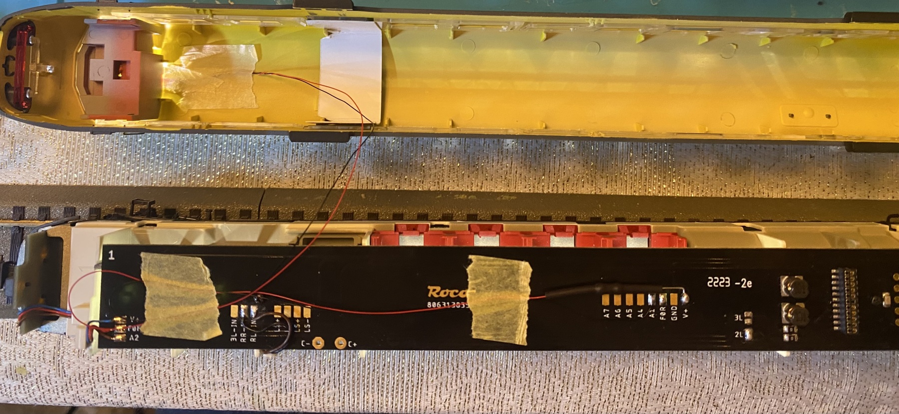

Die cabine zit geklikt in de raampatrijzen onder het eaam van de deur.
De wand iets naar buiten buigen, of met een klein plat schroevendraaierset loswippen.
Het cabine interieur zit zeker niet gelijmd.
Ik heb het immers er uit gehad om een fatsoenlijke NS machinist te plaatsen.
Jos.
En was 1680 cm Lang
(Rotterdam, 2009)
  • Berichten: 7428
Re: Roco NS plan V
« Reactie #2386 Gepost op: 09 January 2024, 09:20:45 »
Klopt, het kan er gemakkelijk uit.
Je hoeft niet te meten Sven, de tekst op de printen verklaart welke uitgang het is, het zit doorverbonden met de interface van de decoder.
In de motorwagen kun je A1 gebruiken of F0R, in de wagen met de Zimo pak je A2 of F0F. De andere kant van de led gaat naar een V+ met een serieweerstandje. Maak de bedrading lang genoeg zodat de kap er gemakkelijk af kan.
Gr, Ben.
SvenW
  • Berichten: 524
Re: Roco NS plan V
« Reactie #2387 Gepost op: 09 January 2024, 23:02:40 »
Het is helemaal goed gekomen met de cabineverlichting! Met dank aan al de nuttige adviezen.
Cabine ging er uiteindelijk zeer eenvoudig uit. Snel een nieuwe machinist geplaatst.
En het ledje (smd 0402 met weerstand) was binnen no time op de printplaat (A1, A2) gesoldeerd. Eind goed al goed.
De koppeling ga ik nog aanpassen conform het pipelines voorbeeld wat Ben heeft gepost.
En dan rest mij volgens nog 1 uitdaging: het geel schilderen van de zijruitjes. Nu maar hopen dat dat geen lampenkap effect gaat geven….
Groeten Sven

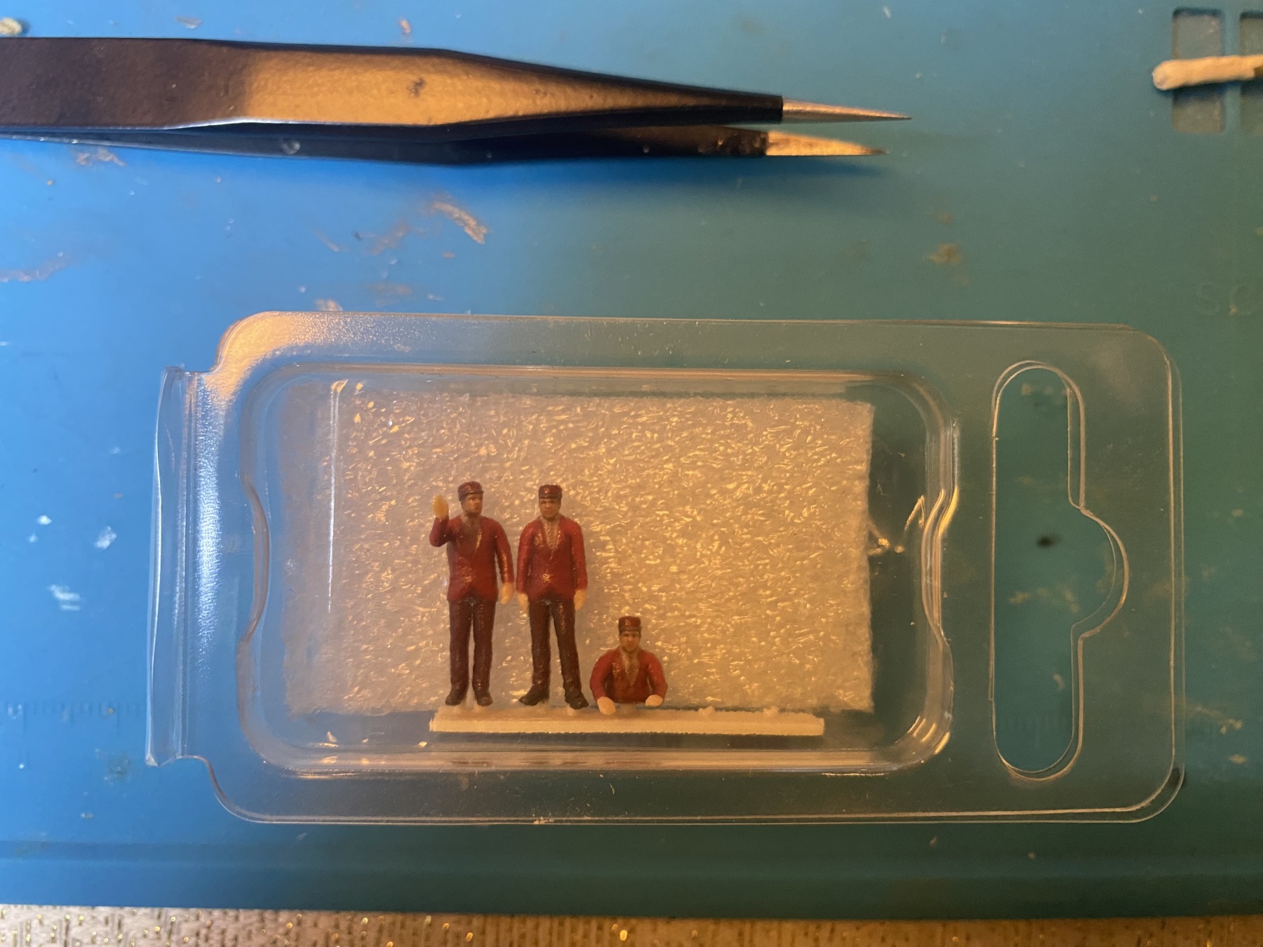

Bor de Wolf
  • Berichten: 960
Re: Roco NS plan V
« Reactie #2388 Gepost op: 09 January 2024, 23:10:33 »
Misschien de machinist nog een blauw uniform geven? Nu lijkt hij meer op een balletdanser.   ;D

Ik denk eerder bordeauxrood, dat was namelijk het machinisten uniform in die periode.

Ook onafhankelijk schakelbaar nu, en i de rijrichting wisselend?
Heb je de vrije uitgangen nog versterkt, of zo opgesoldeerd?
Jis.
Ja, dat is wellicht nog beter. Maar in ieder geval geen roze.

Oh vind je? Dit zijn de Spoorobjecten machinisten. Ik vind ze super.
Te verkrijgen in 2 versies (artikel 1004 en 1005): jaren 60 - jaren 90. En vanaf 1990 volgens mij. Dit is 1005 machinist.
Groeten Sven
Jis.
Jos.
Hoi Jos,
Ik heb blindelings op Ben z’n advies vertrouwd. En dat pakte in tweede instantie direct goed uit :).
Eerst op F0R gesoldeerd maar dat was niet naar mijn zin. Toen A1 en A2 gebruikt en nu kan ik met F1 rijrichting afhankelijk de cabineverlichting schakelen met F1. De gewone verlichting heb ik onder F2 staan.
Groeten Sven

Dan denk ik dat je led iets te fel is.
wat heb je voor weerstand zit er op?
1000, 1500 of 2000 Ohm?
Jos.
