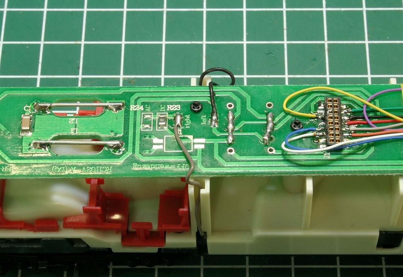

Ik heb hier uit het draadje van de Plan V twee voorbeelden van oa. hoe het relais te omzeilen
1 van Henk en 1 van Karst.
Als ik het relais los soldeer en de dipswitch van de pendel. Soldeer ik dan de drie binnenste aansluitingen met elkaar?
Dave
DCC, NS, Koploper, Loconet Tijdperk IV
  • Berichten: 22802
Re: Roco NS plan V
« Reactie #1741 Gepost op: 20 June 2017, 22:00:20 »
Ik had alleen de bedoeling om de stroomafname van beide kopbakken door te verbinden. Daartoe zijn inderdaad aan beide kanten de drie binnenste aansluitingen van het relais met elkaar verbonden. Verder heb ik niets veranderd. Zelfs het relais zit er nog, hoewel dat natuurlijk overbodig is geworden.
« Laatst bewerkt op: 21 June 2017, 06:55:39 door henk »
