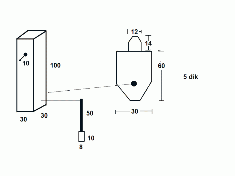

Voor mijn laatste project "achter de dijk" zoek ik informatie over de bedieningselementen van trapwissels. Heeft iemand er goede foto's, afmetingen en of tekeningen van? Voor wie ze niet kent, trapwissels zijn "handbediende" wissels, die met een soort trapmechanisme omgezet kunnen worden. Arbotechnisch mogen de oude handwisselstellers kennelijk niet meer. Op foto´s uit moderne tijden zie je wel eens van die grijze kasten naast een wissel staan. Die dus. Helaas (in dit geval), ligt het accent meestal po de trein en zijn die kastjes meestal slecht zichtbaar. Rondzoeken op www heeft me ook nog niet veel opgeleverd. Ook de site van Nico Spilt niet, voordat je me daar naar wilt verwijzen

Ik heb wat zitten meten en een schatting gemaakt van de afmetingen van de bedieningskast. Ik kom op een hoogte van 1,5 meter en een breedte van 40 cm. Het witte ding zal zo'n 75 cm zijn. Het rooster schat ik op 1 x 1 meter. Wat ik mis zijn de diepte van de kast, de plek van het pedaal en de bevestiging van het witte ding. Heeft er iemand meer informatie voor me, ik zou bij mij in de buurt niet weten waar ik trapwissels kan vinden, om ze zelf eens te fotograferen.

1.5 meter hoogte is veel te veel... Iets van 1 meter tot 1,2 meter t.o.v. bovenkant rooster lijkt mij beter. Breedte kast zal circa 30 cm zijn

Dank voor jullie reactie. Ik heb vanochtend nog een tijdje zitten zoeken, en nog wat plaatjes gevonden op een site waarvan ik nu even de naam kwijt ben. In elk geval met veel plaatjes van Delfzijl, en daar kwamen nog een paar bruikbare foto's uit. Ik was na nog wat meet- en rekenwerk naar aanleiding van die foto's ook tot de conclusie gekomen dat 0,3 x 0,3 x 1meter een realistischer schatting van de afmetingen is, maar ik ben blij dat jij dat ook zo inschat, JAB. Ik ga nu maar eens een eenvoudig modelletje proberen te maken van wat styreenrestjes. Zodra ik iets heb wat enigszins de toets der kritiek kan doorstaan, zal ik een plaatje posten. Kan een tijdje duren, gezien mijn bouwtempo...

Re:Trapwissel
16 December 2010, 14:24:42 »
Als je wil, kan ik er morgen eentje voor je opmeten...
Vriendelijke groet, Servé.
GD
Berichten: 2188
Nee hoor, die heb ik al heel lang...
Re:Trapwissel
16 December 2010, 14:38:18 »
Beste Servé,
Als dat zou kunnen, ben ik je zeer dankbaar.
Gerard
Servé
Team encyclopedie
Berichten: 1774
Niks kan tippen aan een E1700
Re:Trapwissel
16 December 2010, 14:57:36 »
Dan doe ik dat morgen even
Servé
Team encyclopedie
Berichten: 1774
Re:Trapwissel
21 December 2010, 12:57:49 »
Het heeft wat langer geduurd
Maar hier zijn ze dan:
De dikte van het aanwijs-pijltje en de dikte van het plaatje waar je je voet op zet is plaatstaal-dikte, dus ongeveer 0.2 cm.
Alles is in cm!
Servé
