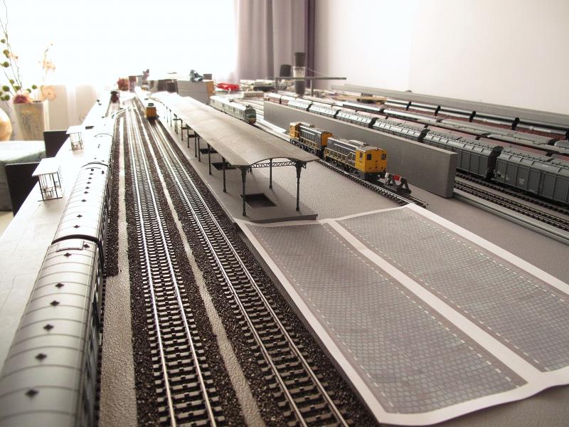

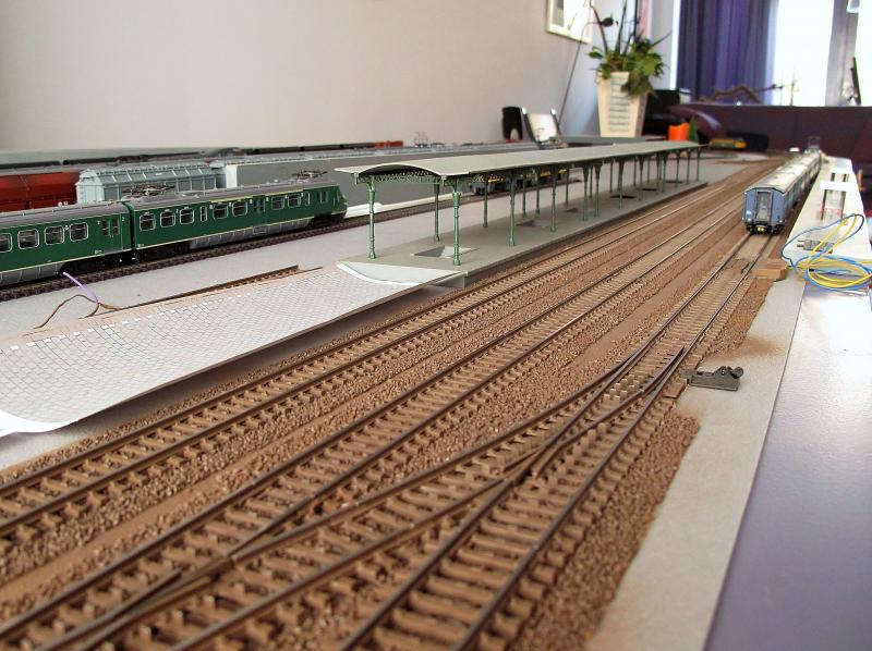

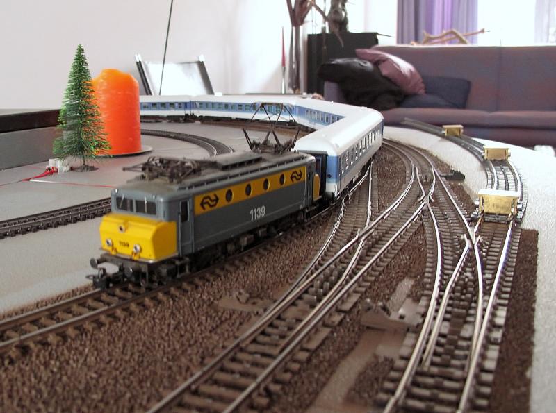

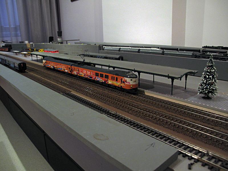

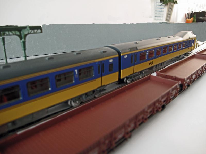

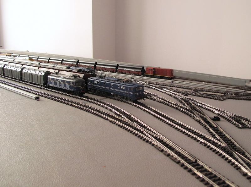

Eerst als "voorbereiding" op de reis even de huidige situatie in Appeldoren.
Dit is het schaduwstation. De voorste 5 opstelsporen zijn al in bedrijf. Met behulp van Koploper kan ik 5-6 treinen in 1 richting laten rijden. De wachttijd en frequentie worden door Koploper bepaald. Dat houdt in, dat stoptreinen vaak rijden, intercities minder vaak en met een stopkans in App. van 50%, goederentreinen al minder vaak en de VAM-trein maar af en toe.
De linker inrit. Links het schaduwstation. Dit wordt later uiteraard overdekt.
Van links naar rechts het eilandperron met perronspoor, het doorgaande spoor en een kort perronspoor met het (denkbeeldige) stationsgebouw.
Zie boven, alleen nu van rechts naar links.

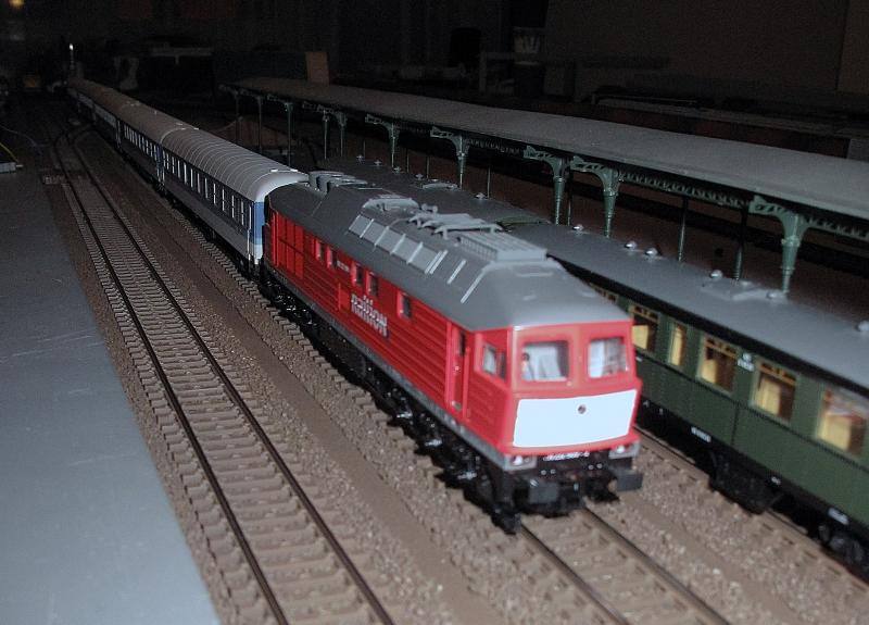

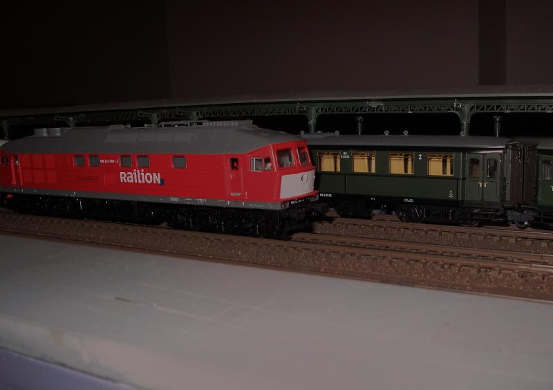

De rechter uitrit met de IC uit Berlijn. De werkzaamheden rond Appeldoren zullen trouwens ook een aantal verbeter-/ pimpacties van materieel omvatten. Hieronder bijv. de Koploper.
Ook al staat het eerste reisdoel vast, toch zijn er nog heel wat vragen en onduidelijkheden. Natuurlijk ga ik eerst de zoekfunctie gebruiken, maar ik hoop, dat ik ook een beroep mag doen op jullie kennis/ ideëen.

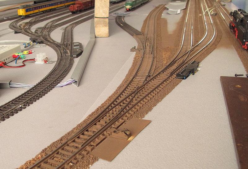

Hoe heb je het ballasten gedaan van de rails??? Alvast bedankt

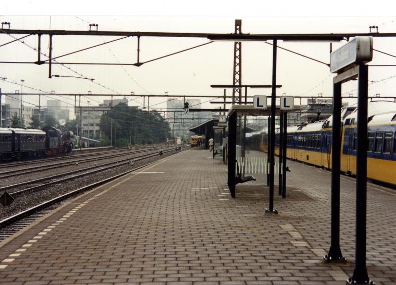

Mijn inspiratiebron voor de eerste reis is Apeldoorn.
Hier zie je de westelijke uitrit (1995). Rechts vertrekt de IC van spoor 3, links "vlucht" de DEII van spoor 4, om kop te maken en daarna van spoor 3 weer naar Zutphen te vertrekken. Interessant voor mij: De reizigers bereiken via een overpad het eilandperron, en ook de oude vakwerkmast.
Hier de oostzijde. Links het VSM-perron. Interessant voor mij: De perronkap, oude bovenleidingmast en het museumgebeuren.

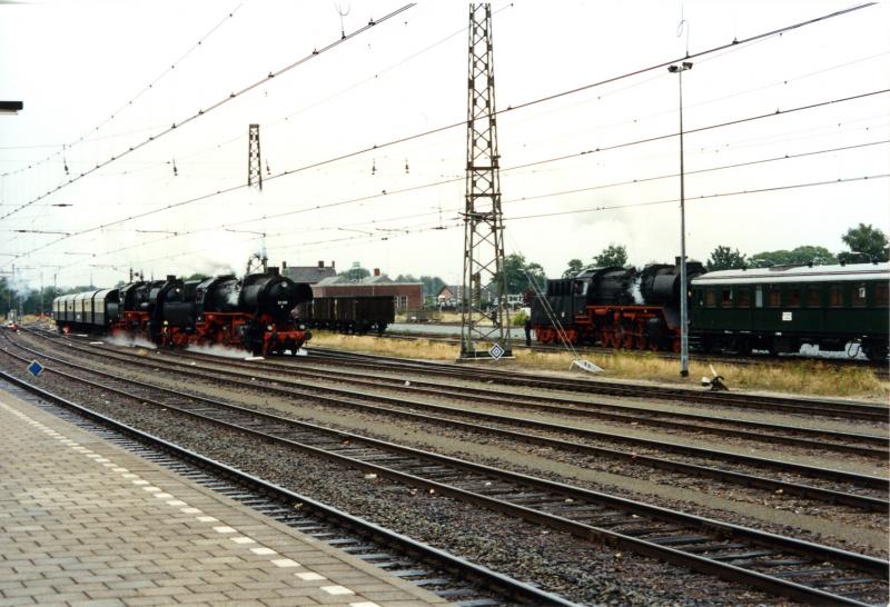

De stoomloks verzamelen zich om met zijn tienen plus de Oostenrijkers en Blokkendozen de laatste zaterdag-slag naar Beekbergen te maken. Tegenwoordig zijn er mensen die dit te gevaarlijk vinden (zucht). Interessant: Je kan hier stoomloks van de BR 01-10, 23, 24, 38, 41, 44, 50, 52, 64, 65, 78 en 80 inzetten.
Herinnert u zich déze nog.og..og..og.? Doorkomst over spoor 2. Het achterste spoor (1) heeft tegenwoordig een lang perron voor de IC's.
Waarom deze foto's? Ze bevatten allemaal elementen die ik op mijn baan ook wil. Maar ga nu niét over enige tijd deze foto's vergelijken met mijn baan, want nogmaals:

@Matthijs
De rails zijn op tapijtplakband geplakt en voorzien van een laagje Woodland Scenics bruine ballast. Daarna enkele lagen Tamiya AS-22 (dark earth) erover. Het spuitwerk heb ik grotendeels in de tuin gedaan. Het resultaat is een egaal bruin
ballastbed
inclusief rails. Ondanks regelmatig stofzuigen blijkt het niet nodig de zaak nog meer te fixeren. De geluidsproductie is niet veel groter dan bij onbehandelde K-rails. (Hoera!)
Je ziet dat de ballast niet tot de bovenkant van de dwarsliggers komt. Ik ben jaloers op al diegenen die een perfect ballastbed met allerlei kleurnuances kunnen realiseren, maar dit is voor mij voldoende ( en misschien wel het maximaal haalbare
Bij wissels (met beweegbaar puntstuk) ben ik uiteraard spaarzaam met ballast.

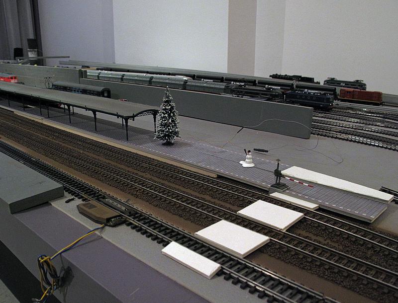

De werkzaamheden aan het perron hebben ondanks het winterweer niet stilgelegen.
Nog net voor de ergste sneeuwval is een grote hoeveelheid zand voor de verlenging van het perron aangevoerd en gelost. Na de verlenging moeten treinen van 7 bakken ICM of 6 rijtuigen plus lok langs het perron passen.
De samenwerking met de collega's van de VSM tijdens de nooddienstregeling was zo soepel verlopen, dat opnieuw hun hulp werd ingeroepen. En zo is hun 2400 nu druk in de weer met de lege zandwagens.
De constructie van de perronoverkapping bleek in een slechtere conditie dan gedacht en dus moest deze tijdelijk verwijderd worden. De reizigers zijn hier uiteraard niet erg blij mee, maar de komende dagen wordt er gelukkig weinig sneeuw verwacht.
De onderzijde van het perron is nog niet af. Zo wordt bijv. de dikte van de rand nog -optisch- verkleind. Waarom dan zo dik? Vanwege de stabiliteit!
Voor volgende reizen moet de "perronplaat" namelijk kunnen worden uitgewisseld, inclusief verlichting, overkapping, bankjes enz.
De perronwand zal in de huidige situatie bestaan uit de gebruikelijke betonnen elementen. Bij volgende reizen kan het ook een stenen muurtje zijn.
De volgende keer de verdere ontwikkelingen rond het perron. Het is nog steeds de bedoeling, het eilandperron in hoofdlijnen voor de Kerstdagen klaar te hebben. De aannemer doet zijn best en, ijs en weder dienende, zou dat best eens kunnen lukken.
