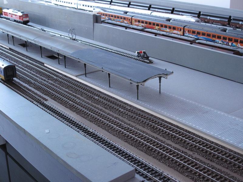

De perronoverkapping is dat een ( aangepast) fabrieksmodel, zoja welk, of geheel zelfbouw? Ziet er mooi uit.

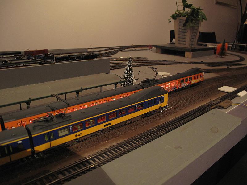

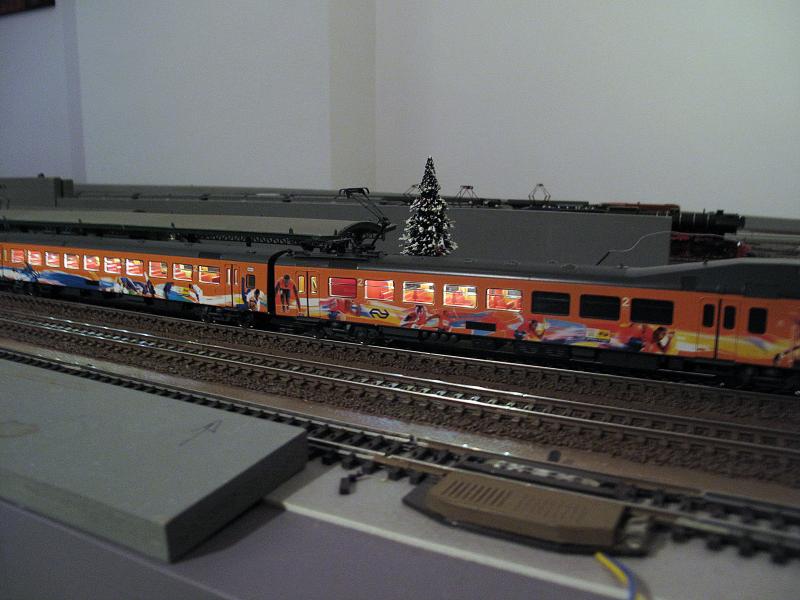

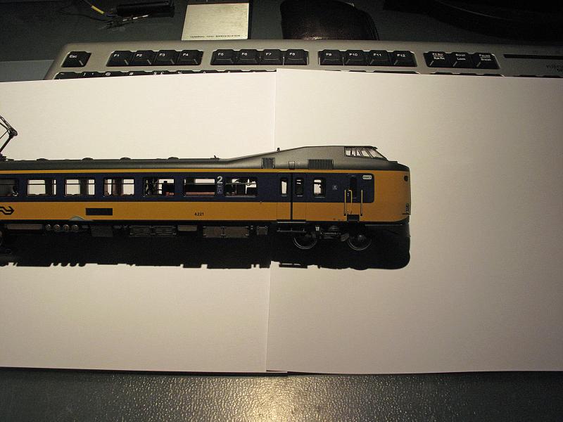

@ Mathijn en anderen

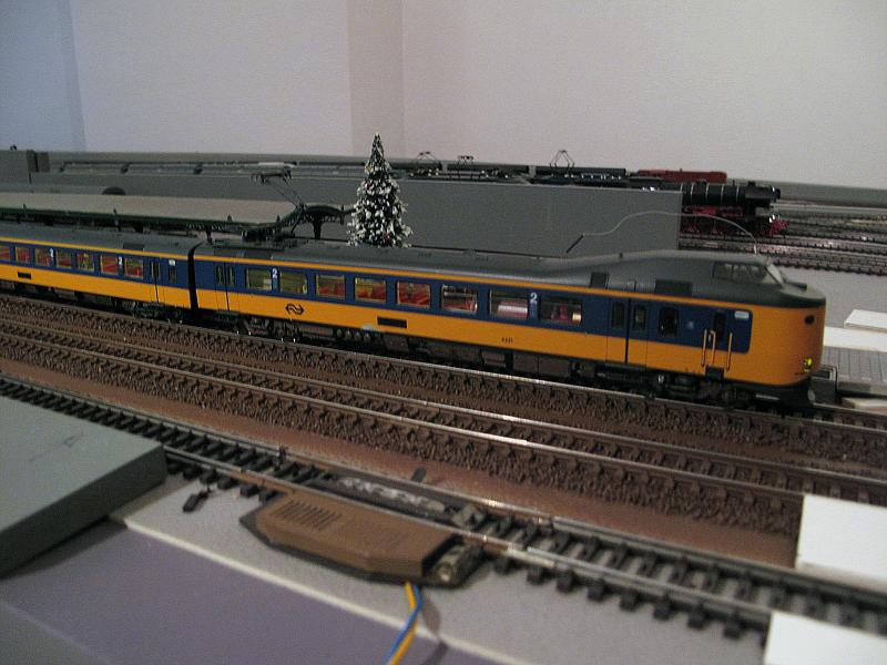

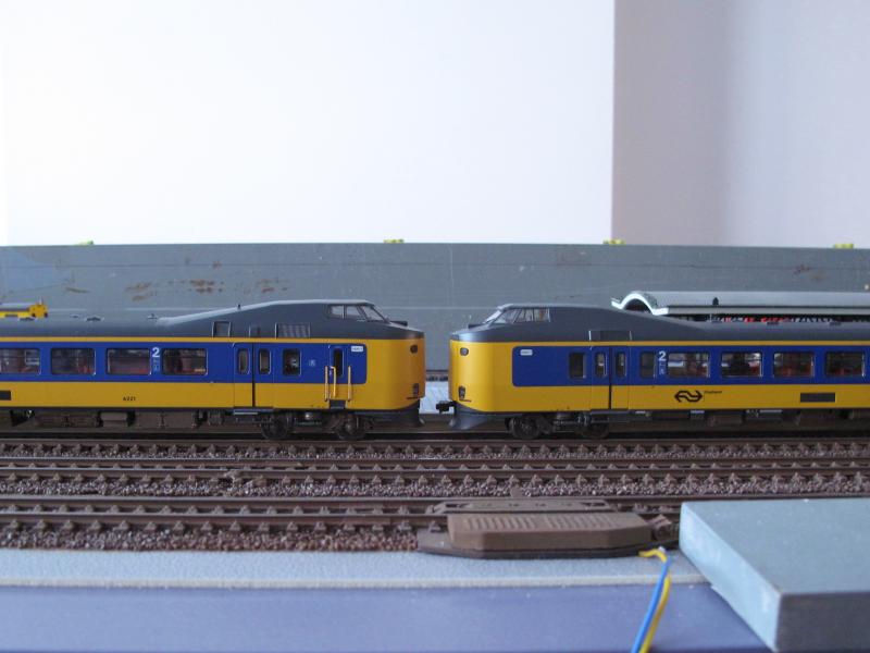

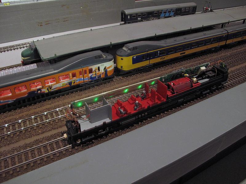

Het Koploper-project
Degenen die in het bezit zijn van een *M/*T Koploper herkennen ongetwijfeld iets van onderstaand plaatje.
Vooral bij de Olympische is het contrast tussen verlichte ramen en het donkere motorcompartiment ronduit lelijk. En aangezien de verlichting meestal brandt - en fél! - begon ik me er steeds meer aan te ergeren. Dus vatte ik het plan op om:
a. de verlichting minder fel te maken.
b. te proberen zoveel mogelijk van die zwarte "motorkap" te verwijderen.
Zo kwam ik terecht op de site van Gert van Voorst. Die haalde het grootste deel van de motorafdekking weg en maakte een soort van zonwering bij de voorste ramen. Verder plaatste hij voorin een aantal ledjes. Dat was al veel beter!
Toch besloot ik het nog drastischer aan te pakken. Het voorlopige resultaat is dit:
Ik heb in de eerste plaats alle led-strips omgedraaid. Daardoor zie je niet meer alle leds apart branden en is het beeld gelijkmatig en daardoor rustiger. Helaas was het een erwtensoep-achtig licht door de groene kleur van de prints. Dus heb ik de prints afgeplakt met gewoon schilderstape. De lichtsterkte is een kwestie van smaak. Als je het licht wat te zwak vindt, kan je alu-folie in het dak plakken. Ik heb dat niet gedaan omdat ik het juist wat minder fel wilde hebben. Bij het grote voorbeeld is de zijwand tussen de ramen zwart en het glas getint. Bovendien zijn de stellen ook niet altijd brandschoon.
Doel 1 was dus bereikt: de verlichting brandde minder fel en daardoor was het contrast met de donkere ramen vooraan al minder!
Vervolgens heb ik de hele motorafdekking er afgesloopt. De motor heb ik net als het interieur rood geschilderd. Dit is het resultaat van opzij:
Je kijkt er redelijk doorheen, maar dit standpunt is natuurlijk extreem. Je ziet de print - met eronder het sleperomschakelrelais - die omlaag hangt omdat de decoder (nu bóvenop de print) te weinig ruimte onder het dak heeft. Aan de onderkant raakt het relais bijna de cardan. Ik ga de decoder dus door een exemplaar met kabel vervangen en dan onder de kop plaatsen. En tot slot komen er dan op de print nog 2 ledjes. Maar voorlopig ziet het er dus zó uit:
Dus: motor rood maken, daardoor loopt het interieur schijnbaar door. Als er voorin nog 2 ledjes zitten wordt het voorste balkon ook uitgelicht. De balkons en binnenwandjes heb ik lichtgrijs geverfd. Misschien niet allemaal 100 % conform de werkelijkheid, maar ik vind het een hele verbetering van dit toch al fraaie stel.
Ik zit nog wel met een paar vragen. Ik heb al gezocht in de koploper-draadjes in dit forum en bij de "buren" maar misschien kan een van jullie me verder helpen:
1. Welke contacten van de stroomvoerende koppeling zijn van de binnenverlichting? (i.v.m. aansluiten van extra leds).
2. Hoe kan ik het relais overbruggen en is het eventueel helemaal te verwijderen zonder de print te kraken? (i.v.m. ruimte)
M.vr.gr.   Ed S

« Reactie #32 Gepost op: 02 January 2011, 02:11:18 »
Hallo Ed,
Het relais wordt alleen gebruikt voor de omschakeling van de sleper. Als je digitaal, en of automatisch rijdt en de keuze van de sleper onbelangrijk is (Koploper i.c.m. massa kontakt) kun je de het relais en de hele mikmak er uit slopen. Heb je geen belang bij het (waardeloze) geluid, of gebruik je een lokpilot\loksound decoder, kan kan dat hulp printje in de overloop ook weg gehaald worden.
Als ik mij niet vergis, is het schakeldiagram van het relais aangegeven op de bovenkant van t relais. Je kan het relais er uit solderen en vervangen door draadbruggen. Als extra voordeel is de kop alleen te rijden (in twee richtingen) en heb je nooit meer programeerproblemen met de koploper.

Bedankt voor je snelle reactie.  (y) Even moed verzamelen en dan ga ik het relais te lijf. De geluidsmodule had ik al verwijderd. Die ga ik ooit nog wel eens gebruiken, bijv. in een diesellok of vast ingebouwd bij een overweg. Het typhoongeluid vind ik namelijk wél bruikbaar (alleen veel te hard). Maar dat wordt pas actueel als ik met de zij-/ museumlijn begin.

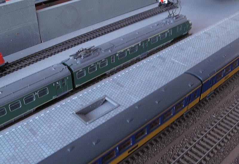

De basis vormen 3 Faller-perrons nr 181. Ik vond het model nogal hoog op zijn poten staan, zéker bij de Nederlandse perronhoogte. Dus heb ik de poten zo'n 1,5 cm ingekort. Bijkomend voordeel vind ik dat het perron daardoor breder lijkt.
De tierlantijnen aan de kopzijde heb ik weggehaald. De dakstructuur - golfplaten? - ga ik nog veranderen. Ook denk ik erover om de zijkant wit / lichtgrijs te schilderen. Daarvoor moet ik nog wat in fotoboeken spitten.

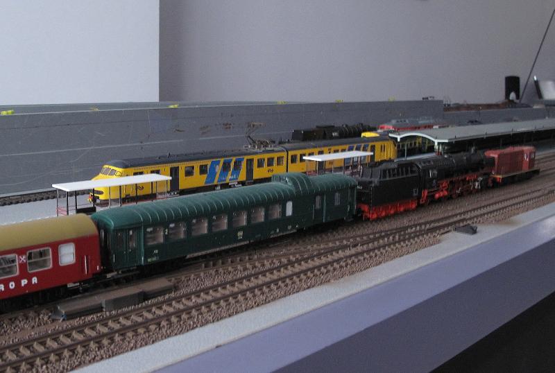

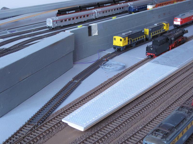

Waar waren we gebleven?

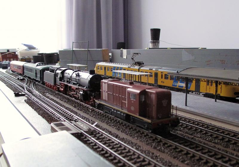

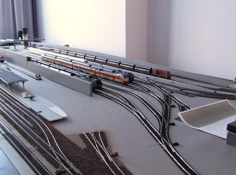

De vorige keer stond de koploper aan de kant. Wel, dat staat hij nog steeds. Ik was van plan de decoder door een LoPi met kabel te vervangen. Maar het is een 21-pins interface en ik heb daarvoor nog geen decoder met draden kunnen vinden. Misschien bestaan er verloopstekkers, maar past die dan wél onder het dak? Wordt dus vervolgd.
Hieronder zie je hem nog eens met zijn eigen stuurstand.
Dan het perron. De kolommen zijn geschilderd en de dakrand is "wittig". Met de dakbedekking ben ik nog wat aan het experimenteren. Die komt sowieso pas later aan de beurt want er moeten nog bovenleidingmasten doorheen. Ik had op Houten wat CTA-bakken willen halen, maar dat lukte niet. Niet erg, want zolang NS en ProRail ruziën over de vraag wie de informatie mag leveren zouden de reizigers er toch niet veel mee opschieten.
Aan de linkerkant is het perron maximaal verlengd. Is het niet opvallend, hoe fris het nieuwe tegelwerk afsteekt tegen het bestaande? Op de achtergrond zie je een aantal projecten, die intussen worden opgestart met het oog op volgende reizen.
Verder is een begin gemaakt met de voorbereiding van de voetgangerstunnel. Ik heb wat moeite met de bijgeleverde trappen van *F.  Als je die afdaalt kom je namelijk niet zo ver. Op het plaatje zie je de linker trap "in wording", de rechter is met een opvulstukje afgedekt. Voor reis 1 is nog geen tunnel voorzien, maar met het oog op latere reizen wordt er wel vast enig voorwerk gedaan.
Tot slot de plannen voor de komende week: ICM - PBA - "Hausbahnsteig" - en aan onzichtbare activiteiten: het aansluiten van enkele wissels. Er zijn er pas 5 aangesloten, dus ik kan nog even vooruit. Tot slot het verhelpen van vreemde kontaktproblemen op enkele plaatsen van de baan (niet eens wissels!).

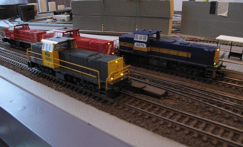

« Reactie #39 Gepost op: 11 January 2011, 12:03:08 »
@ Overlord
Het probleem is dat sommige loks op bepaalde gedeelten van de baan (geen wissels!) tot wel vijf keer stoppen, terwijl andere loks gewoon doorrijden. Koploper geeft correct aan dat er loks "ten onrechte stilstaan". Op dit moment hebben vooral M* 23, 64 en R* 1000 er veel last van. Het rare is dan weer dat die loks op de rest van de baan geen enkel probleem hebben.
Poetsen / schoonmaken heeft niet geholpen.
M.vr.gr.    Ed S

« Reactie #40 Gepost op: 13 January 2011, 08:32:22 »
Hee dat is vervelend!
Zou het dan toch te maken hebben met de stroomafname van die specifike locs op dat deel van de baan?
Kan je op je baanplan aangeven waar dit precies plaatsvindt?

« Reactie #41 Gepost op: 13 January 2011, 11:38:23 »
Hoi Paul (Overlord),
Het probleem doet zich voor in blok 20 (rechter uitrit "gele" opstelsporen, K-rail R2) en 22 (rechter uitrit Appeldoren, R5/6).
Zoals gezegd: de wissels zijn niet het probleem. Kijk bijv. eens op het 5e plaatje van mijn laatste posting. De 64 staat meestal op het spoor waar je nu de Koploper ziet. Hij/zij rijdt dus eerst zonder problemen over 4 wissels en in de volgende 180 bocht is het mis. Hetzelfde verhaal in de andere bocht. Daarna gaat het weer goed.
De overeenkomst tussen de loks is, dat het geen loks op draaistellen zijn. Ik ga dus eerst maar eens een paar andere stoomloks uit de kast halen. Kijken hoe die reageren. Ik hoop wel dat het probleem snel wordt opgelost anders voorzie ik ernstige problemen tijdens het komend rijseizoen van de museumspoorlijn.
M.vr.gr.   Ed S.

« Reactie #43 Gepost op: 18 January 2011, 16:27:03 »
Hoi Ed,
Rails is ook aan de binnenkant schoon zodat stroomafname onder druk wel goed kan geschieden?
Paul

« Reactie #44 Gepost op: 21 January 2011, 17:53:28 »
Hallo allemaal,
De laatste keer kondigde ik aan dat de plannen waren: ICM, PBA en Hausbahnsteig. Welnu, aan PBA wordt nog gewerkt, op het 1e perron wordt nog gestudeerd en ICM? Om te voorkomen, dat er wordt geroepen van "Daar heb je hém weer met zijn Koplopers" wil ik dit keer volstaan met de mededeling dat ik vanmiddag de kap van de motorwagen per ongeluk op het onderstel van de stuurstand heb gezet.
De contactproblemen zijn nog steeds niet opgelost. De proefritten met de SSN 01 10 konden geen doorgang vinden omdat de lok volkomen "dood" bleek. De SSN-ploeg mompelde bedremmeld, dat ze zich niet kon herinneren dat de lok defect was, stamelde wat vage excuses en keerde onverrichter zake terug naar huis.
De tip van Overlord om ook eens naar de zijkant van de rails te kijken, bracht ook geen soelaas. Meer loks bleken problemen te hebben, zoals de R* 1100 en 2400.
