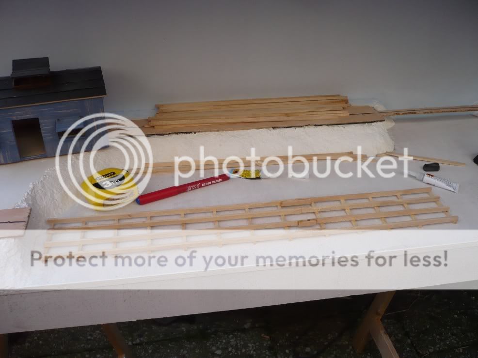

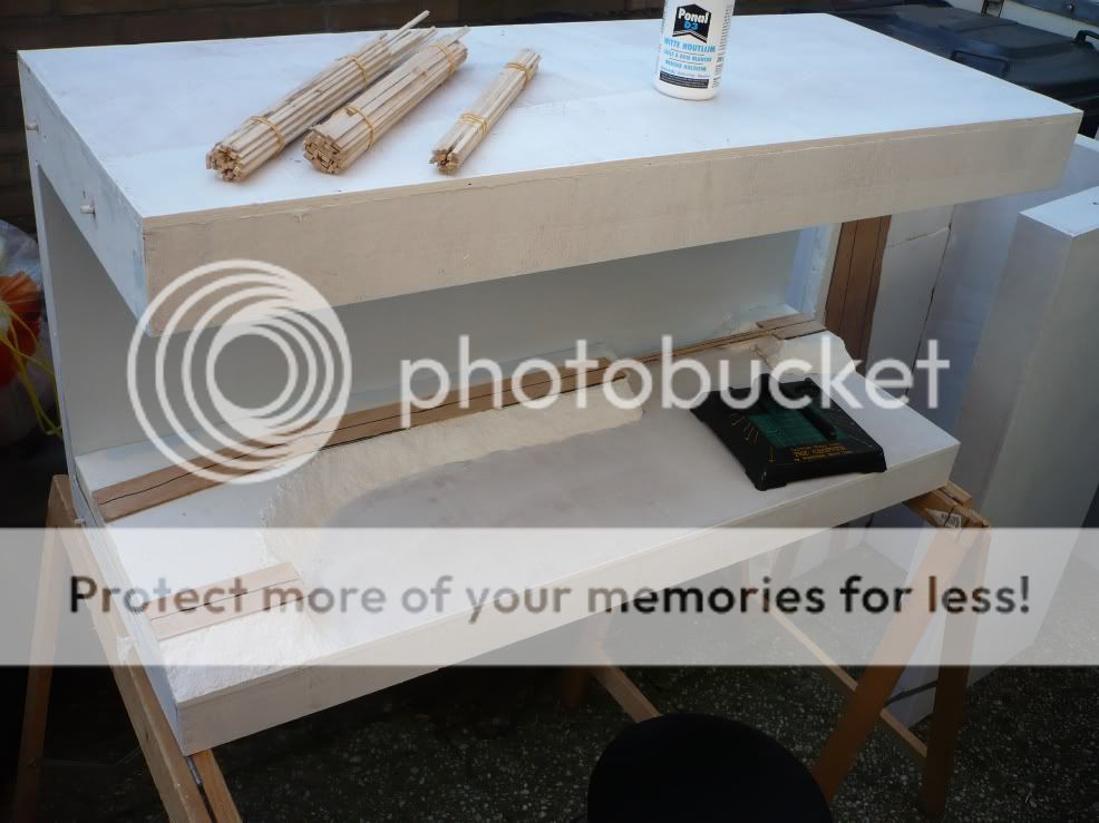

Daar waren we weer.... tijd, tijd, tijd... of het gebrek er aan. Vanmiddag onze kans maar gegrepen en wat uurtjes aan LL gespendeerd. Wanda is verder gegaan met het huis, zoonlief is aan het schilderen geslagen met de bakjes en ikzelf heb een begin gemaakt met de pier waarop het winkeltje moet komen. Daarvoor had ik hout nodig wat mijn pa voor mij gezaagd had. Dat snel opgehaald aan het begin van de middag. Latjes van ong. 3,5 x 3,5 mm en balkjes van ong 3,5 x 6 mm.
Het bakje waar we mee aan de slag gaan vandaag:

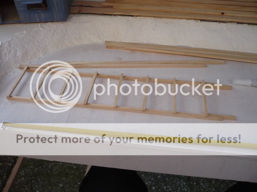

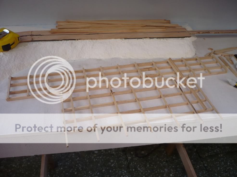

Eerst met de balkjes en het huis wat op de pier moet komen een pasproef gedaan om te kijken hoe lang het gedeelte moet worden waar het spoor op komt. Ik doe dit zonder tekening en gewoon op het gevoel en meetlat (
Met die lengte bepaald de eerste 2 van de 4 liggers neergelegd en de breedte bepaald. Daar een aantal 3,5 bij 3,5 voor gesneden met de NWSL cutter en de uiteinden op afstand gelegd en gelijmd:

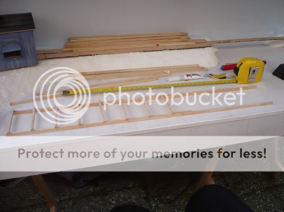

Daarna de 2e set liggers er tegenaan gelijmd zodat de totale lengte bepaald is:
En het geheel met dwarsbalkjes afgemaakt:

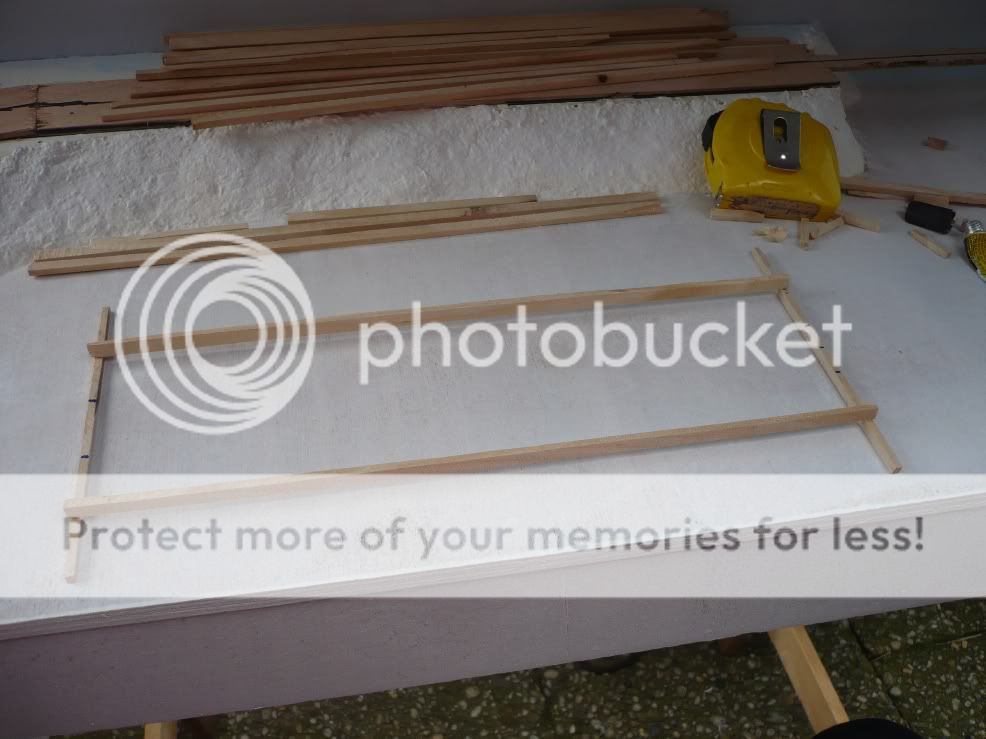

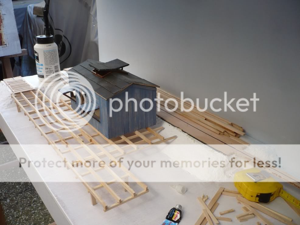

Daarna het achterste deel afgemeten. Dit deel moet net over de schuine rand aan de achterzijde komen zodat in principe onze baanbewoners van beide kanten bij het winkeltje kunnen komen. Aan de achterkant extra spannend omdat dat deel tegen het achterste doorgaande spoor ligt.
Het vierkant in ruwe vorm:
En met 4 grote balken:

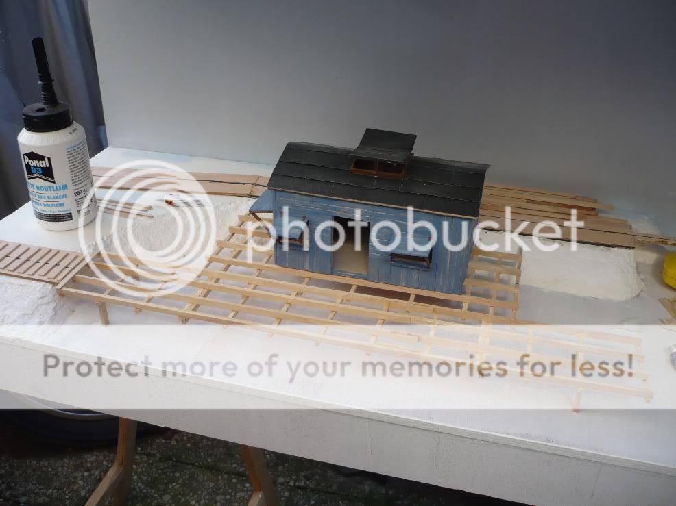

Daarna moet het geheel samengevoegd worden. Daarvoor beide pierdelen neergelegd zoals ze tegen elkaar komen:
En voorzien van 2 draagbalken op maat gemaakt en vastgelijmd. Tot nu toe met superlijm in dikke en dunne vorm:

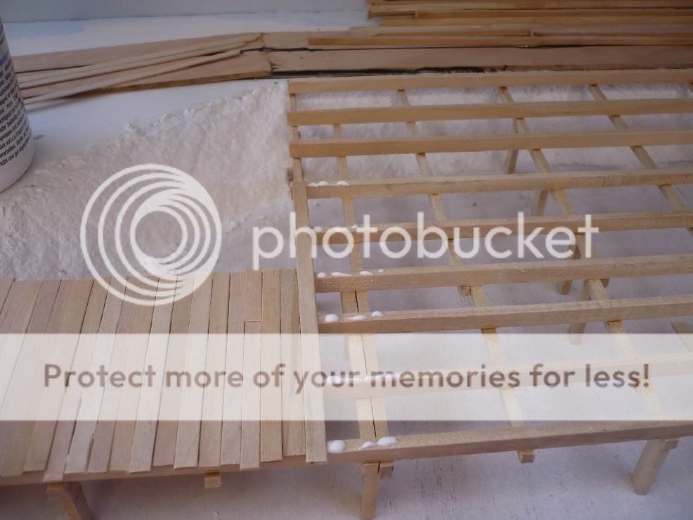

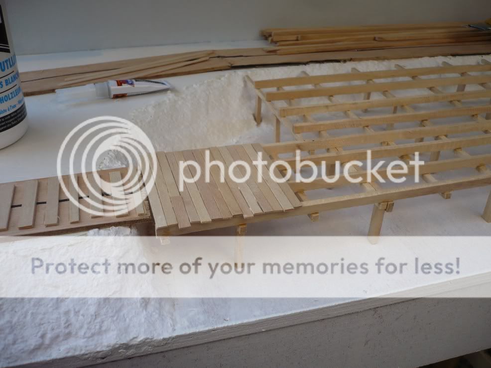

Om goed te kunnen bepalen waar de pier aan moet sluiten wat bielzen op de plek gelijmd:

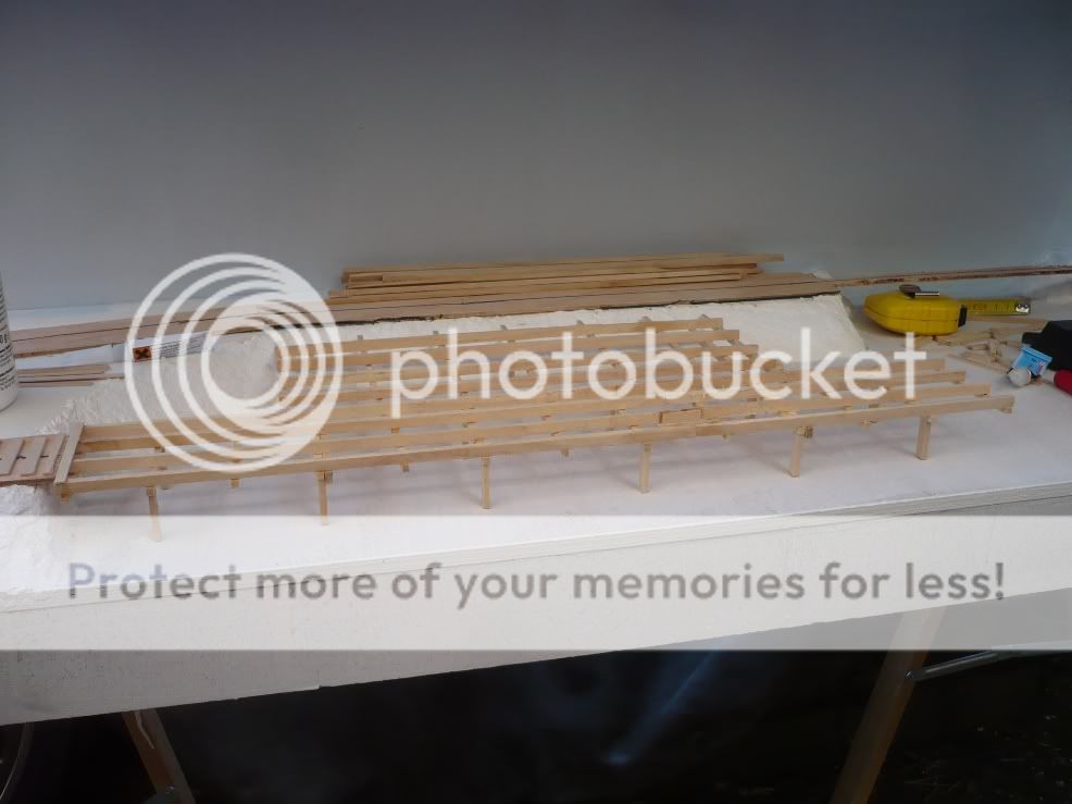

wat pootjes uit balk materiaal gemaakt nadat ik de hoogte bepaald had. Er een stuk of 5 op de plek gelijmd en een pasproef gedaan. Kijk maar; van voren:
En van opzij. Dit is helemaal naar onze zin en hoe ik het in mijn hoofd had:
De resterende poten gesneden en op zijn plek gelijmd:

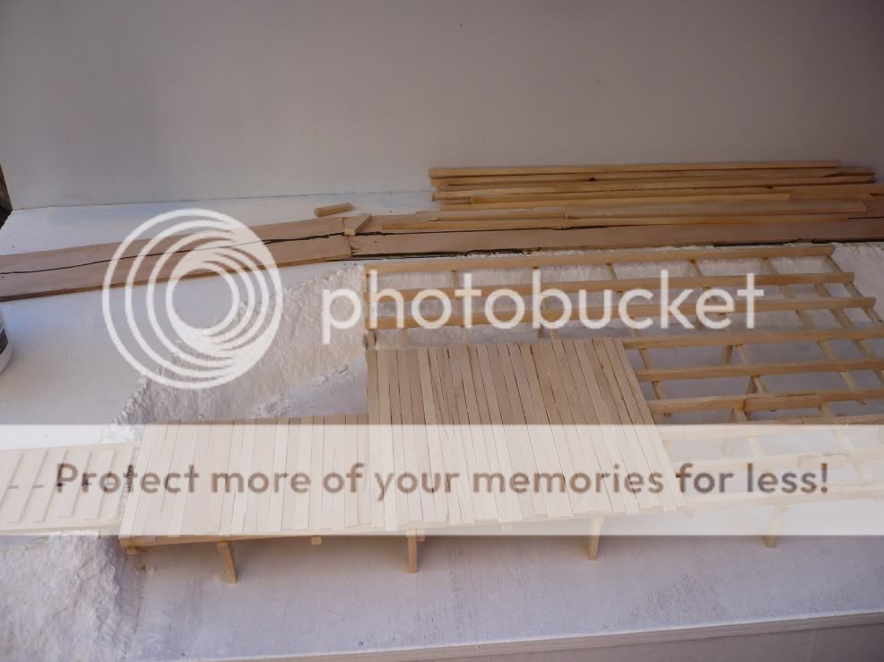

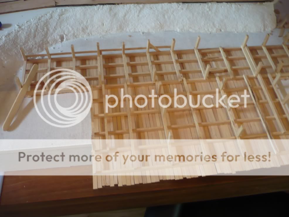

En toen met de eerste beplanking begonnen. Ook hier maak ik weer gebruik van de roerstokjes als basismateriaal:
Omdat op het korte deel het huisje komt laat ik de lengtes daar doorlopen. Komt ook nog beter uit met de lengte van de stokjes:
En een mooi stuk beplankt:

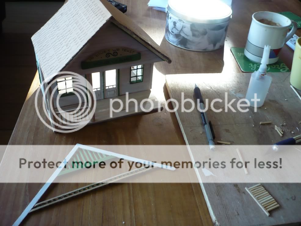

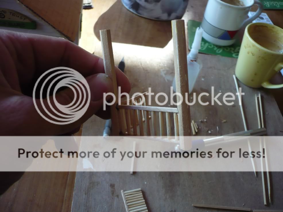

En daar stond het eten klaar..... Wanda had ook nog wat gepriegeld met het huis namelijk de reling aan de voorkant. Dat is een redelijk moeizaam klusje vanwege de smalle maten van het hout. De staanders zijn overigens potloden.......:
En in detail:

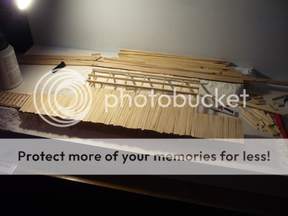

Misschien hadden jullie het al gezien maar vanmiddag heb ik heerlijk buiten gezeten. Echter na het eten was het een stuk frisser geworden dus maar met de hele bak naar binnen gegaan. Excuses voor het slechte licht en de camera. Die heeft dar wat moeite mee.

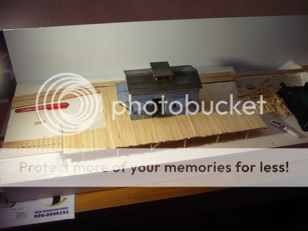

De voorste steiger maar helemaal doorbeplankt:
Daarna begonnen met het achterste deel. Natuurlijk heb ik de planken gelijmd met de boel naar mij toegedraaid maar voor de foto vond ik dit mooier. Achter steken de planken mooi uit zodat mijn bewoners straks lekker kunnen shoppen

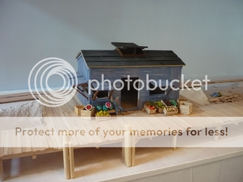

En de laatste pasproef van vanavond met de winkel er op. Staat mooi, nietwaar? Ik ben er zeer tevreden over:
Morgenvroeg probeer ik alle poten en schoren er onder te krijgen zodat het geheel morgen aan het eind van de middag in de kleur kan.
