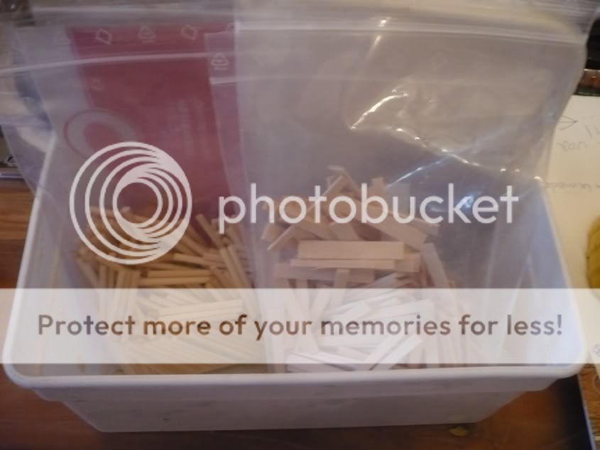

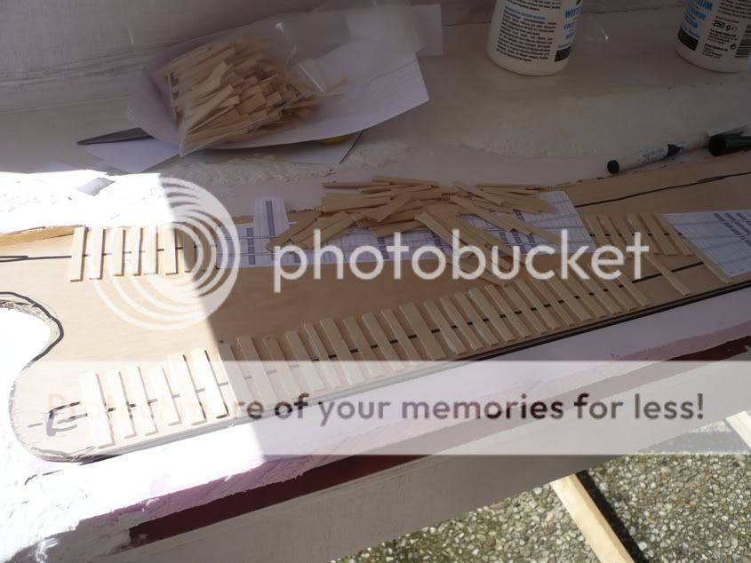

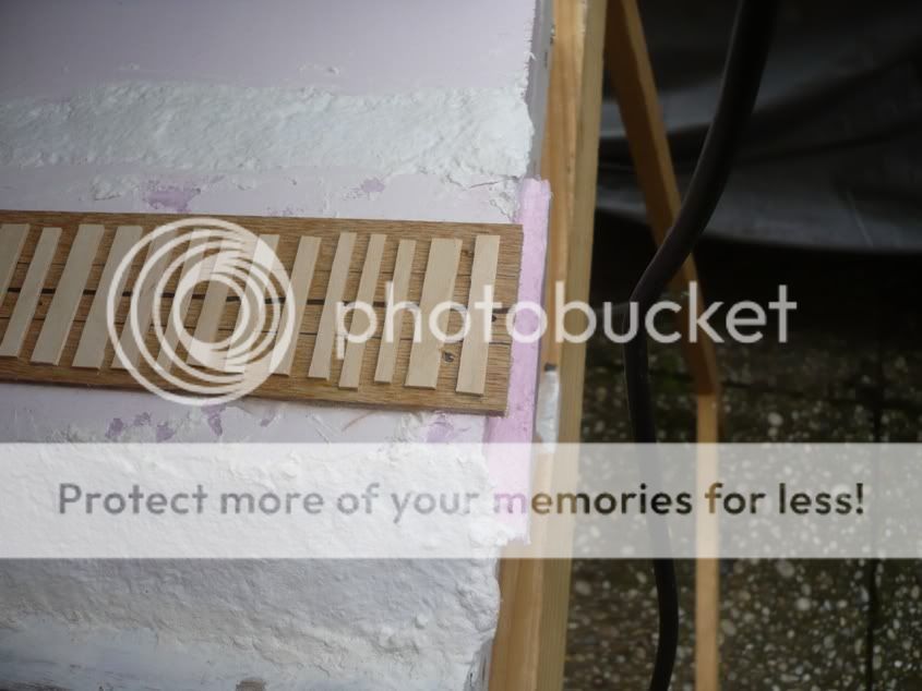

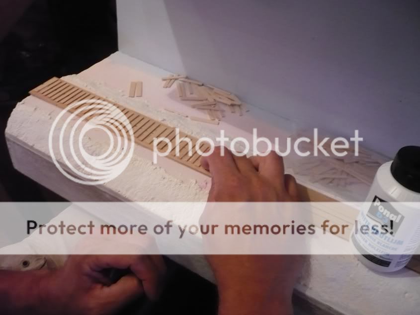

De bakken naar de garage gezet op 1 na. Die binnen gezet om toch een stukje bilezen te leggen. Die had ik een tijd geleden al eens gesneden uit tongspatels bij de apotheek gehaald. Hier een kleine voorraad samen met de Civil War bielzen in H0:
Plakken:
Leggen:
Aandrukken:
En klaar:
Ze liggen vrij dicht op elkaar zult U zeggen. Omdat het moerasgebied is is de maatschappij bang dat de handel wegzakt. De bodem is erg onstabiel hier, tenslotte ligt dit stuk spoor pal langs het meer.
Morgen weer meer!

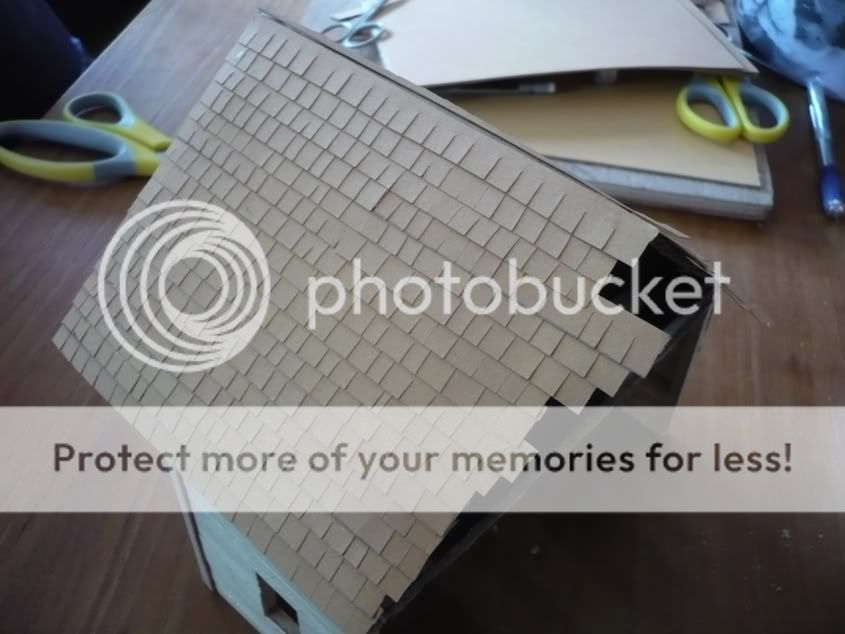

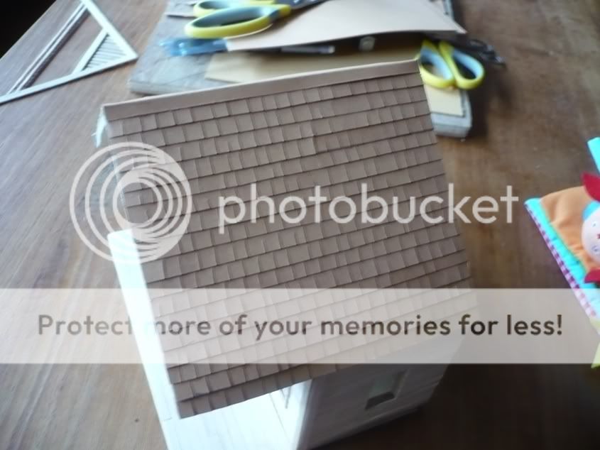

Daar zijn we weer. Na een dag hard werken is het mooi om te zien dat mams al met de shingles is begonnen. Ikzelf had een aantal jaren geleden die dingen ook al eens zelf gemaakt voor een project in H0. Dat was voor een wedstrijd in de Model Railroader. Helaas werd de inzending destijds niet aangenomen omdat ze heel veel van die ombouwen binnen hadden gekregen. In ieder geval een leerzame ervaring die nu van pas komt!

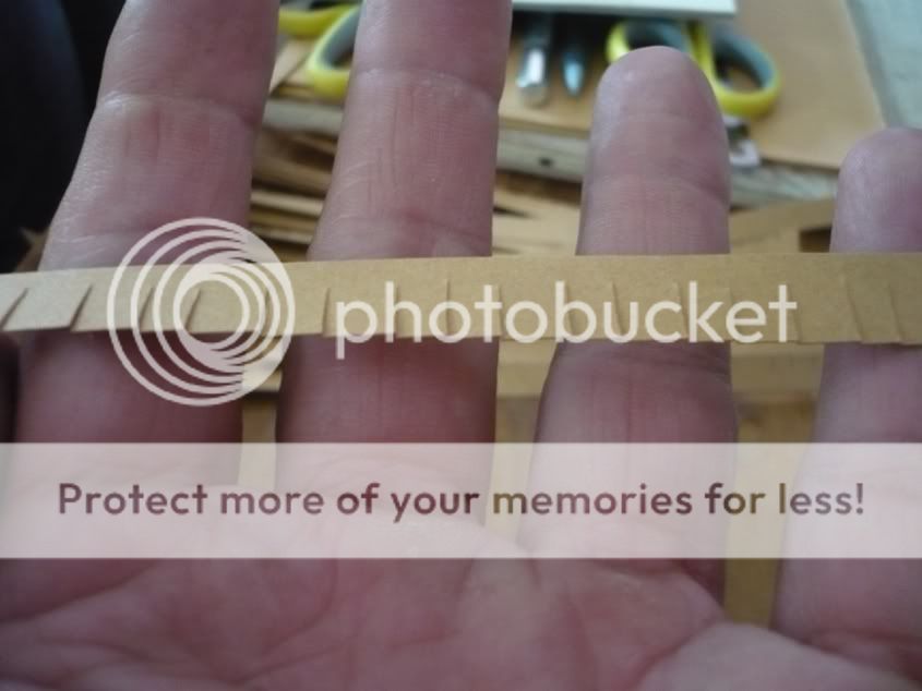

Dus; zelf maken. Strookjes karton knippen:
De strookjes:
En over de breedte onregelmatig geknipt:
Als je dat dan over elkaar heen plakt krijg je die typische dakshingles:
En getrimd en voorzien van een nok strip. Ziet er toch heel netjes uit?:
Later!

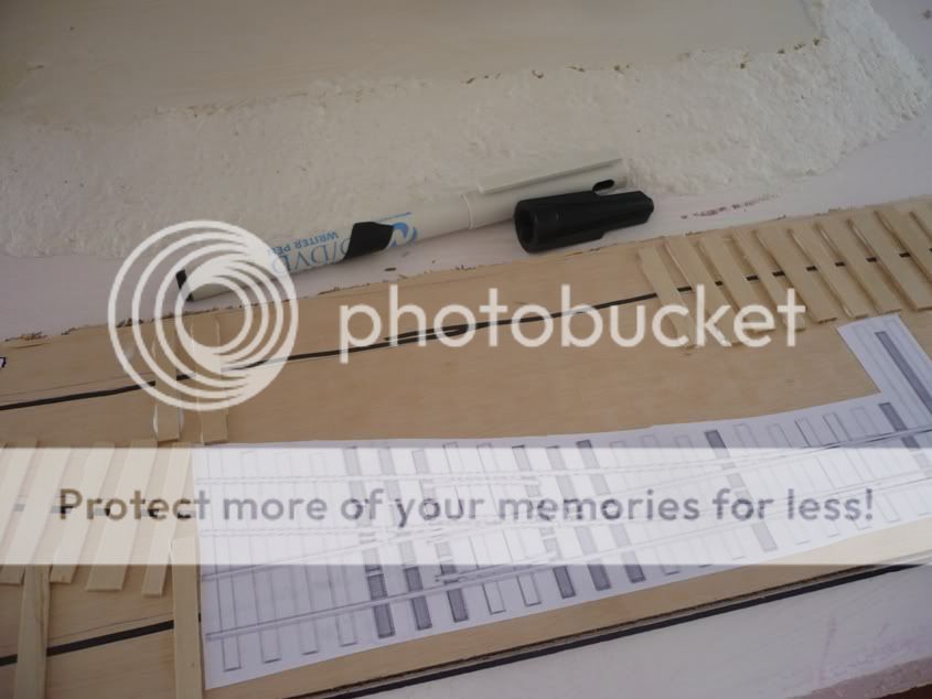

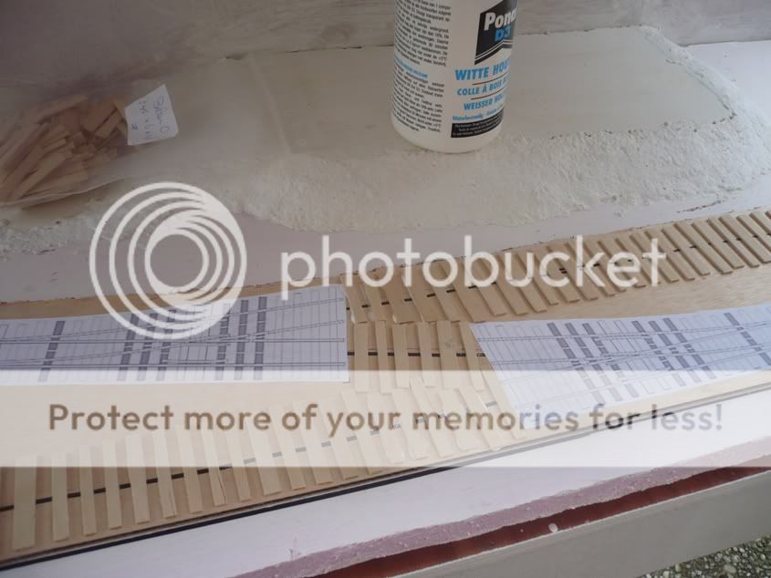

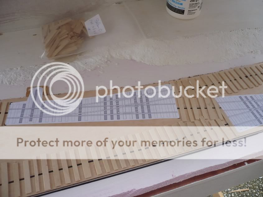

Kleine "late-dienst-update"! De module maar eens gepakt waar de kerk op komt te staan en die de linker wisselstraat (nou ja, straat; 2 stuks) bevat. Daar begonnen de bielzen te plakken. Maar eerst van Fast Tracks (
http://www.handlaidtrack.com
) een template (=mal) gedownload voor no. 6 wissels en opgeplakt. Die passen aardig in de lijnen die ik uitgezet heb:

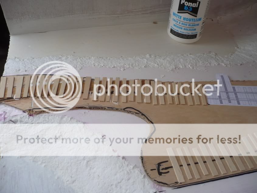

Het eerste stuk gedaan op het zijspoor om de juiste verhouding te pakken te krijgen:
En in het verlengde het hoofdspoor:

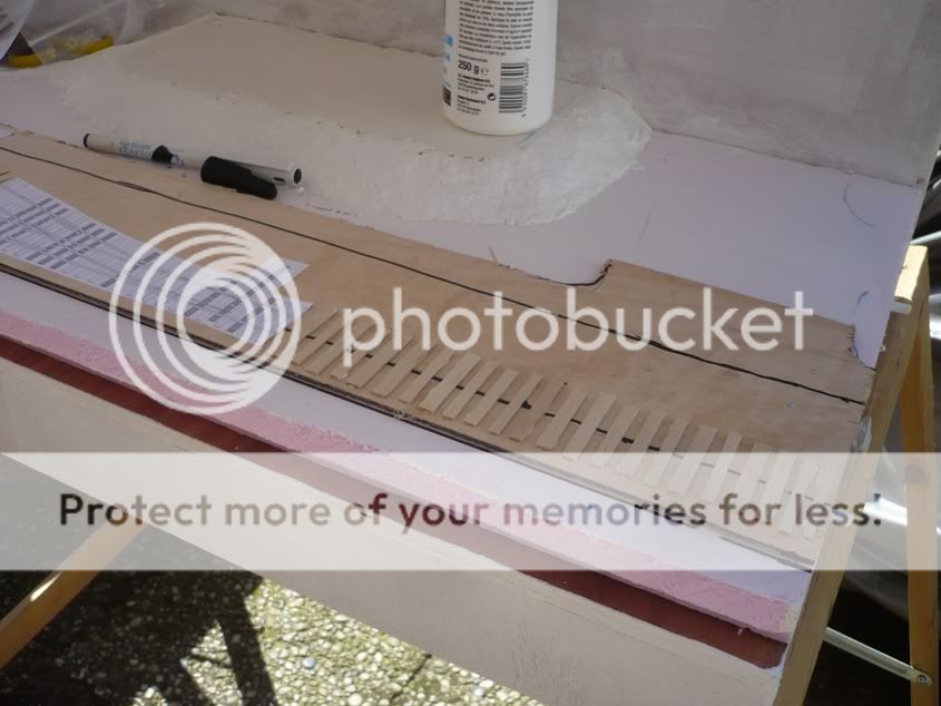

Daarna het binnenste spoor. Omdat ik de lijnen los uit de hand opgezet heb vanuit beide kanten gaan plakken. Dit om te garanderen dat het spoor straks een beetje recht loopt..:

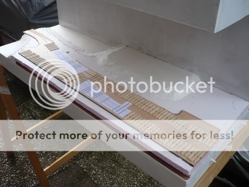

Een overzicht van 3 kwartier plakken. Nog niet alles ligt, de stukjes niet gedaan vereisen bielzen op maat, en de bocht links op de bak ligt niet helemaal vlak. Omdat ik dat een stukje bedding bij moest plakken (omdat de plaat niet breder was) is dat iets op gaan staan waardoor er een randje ontstaan is precies in het midden van de bielzen. Daardoor kunnen ze niet vlak geplakt worden en dat is wel de bedoeling:
En met de kerk in aanbouw er op. Daar zal ik in een later stadium op terugkomen:

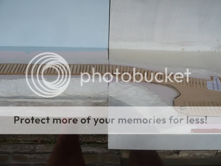

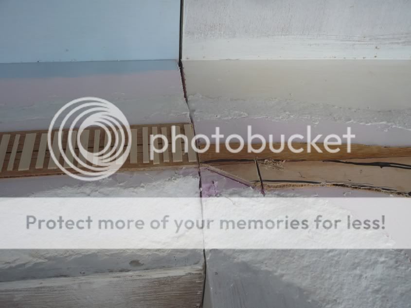

Vanmiddag moest ik werken, en na het middageten en het bakkie vla toch nog even gekeken met beide bakjes aan elkaar. En daar kreeg ik bijna de schrik van m'n leven.....:
Het klopt niet....
Wat heb ik verkeerd gedaan? Nou, eigenlijk heel simpel; ik heb niet gecontroleerd.....Bij de andere bakken wel en daar weet ik dat de lijnen die ik op het schuim heb uitgezet ook daadwerkelijk kloppen. Maar hier is blijkbaar in dat eerdere stadium iets mis gegaan. Dom, maar waar. Ik zal morgenvroeg eerst proberen dit op te lossen. De bedding op de grote bak snij ik weg en leg deze opnieuw aan maar dan verder naar de achtergrond toe. Aan het schuim kun je zien dat dat ook de intentie was in de oorsprong van het ontwerp. Onbegrijpelijk dat ik dat niet opgemerkt heb.

Zo, was ik weer. Vandaag eerst maar eens de fout herstellen. Om dat goed te doen moeten de bakjes wel aan elkaar aansluiten. Ik heb expres het schuim en de bedding over laten steken om dat later (nu dus
) bij te kunnen werken zodat de naden redelijk aansluiten. Da's bij een tentoonstellingsbaan altijd wat lastiger.
Zo zag de kleine bak er uit:
En hier met de naad bijgewerkt. Dat heb ik gedaan met een decoupeerzaag en schuurmachine:
Beide bakjes los tegen elkaar gelegd op de oprit om te kijken hoe ik uitkom. Kijk, ongeveer een halve bedding verschil. Dat scheelt al met de foto van gisteravond!:
Een stukje bedding gezaagd en dat ingelijmd:
En direct daarna de bielzen gelegd. Ik wilde eerst het deel na de wissel opnieuw leggen maar het valt mee zo te zien. Dat freubel ik wel onder de ballast:
De bielzen tussen en naast de wissels op maat gelegd:
En onder de stelbalk van het linkse wissel ontbrak nog wat steun, dat ook maar gemaakt:
En (op kop gefotografeerd) de naad van beide bakjes (los tegen elkaar op een ruwe ondergrond) nu; het spoor loopt zo mooi in elkaar over en is behoorlijk goed uitgelijnd:
Ik ben tevreden nu!

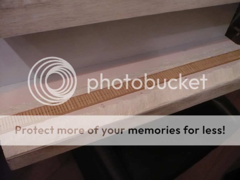

Kleine update nog voor vandaag:
De bak die rechts op de "kerk"bak aansluit pas gemaakt en daarna de bielzen (4 stuks per spoor) geplakt. Dit met rechtopstaande bakken:
Zo dus:
Vanaf de middelste bak naar links toe even rechtop gezet:
En vanaf de middelste bak naar rechts toe even rechtop gezet:
Zo gaan we dus maar gewoon door. Eerst deze week een zooitje bielzen gaan produceren.
