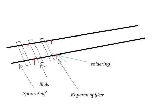

Zo luitjes, daar was ik weer. Mijn afspraak met Mathyn is niet gelukt maar nu heb ik even tijd. Moest onverwacht gisteren en vandaag overwerken (moest natuurlijk niet maar och, de centen doen ook wat, nietwaar? ;)) waardoor ik niet antwoorden kon.
Heb even een tekeningetje gemaakt die hopelijk duidelijk maakt wat ik ga doen:
- bielzen kleuren en behandelen
- koperen spijkers slaan op regelmatige afstand (5-6-7 bielzen afstand?)
- rail zetten met behulp van malletjes van de fima Wenz
- rail vastsolderen
Da's 't idee! :)

Maakt niet uit hoor, maar het is wel een aparte werkwijze zeg. Zit er op de bielzen dus helemaal
niks van een bevestiging?? Ook niet een nagemaakte die in model geen functie heeft. Ik hoop wel
dat je de rails goed kan vastsolderen aan de spijker. In ieder geval is het me nu helemaal duidelijk,
en ben ik reuze benieuwd naar het resultaat (y)

« Reactie #163 Gepost op: 29 August 2011, 11:20:05 »
Ik heb het afgekeken van een Duitse vriend van mij die zo een start gemaakt had met een 0N30 baan. De eigenaar na hem (toen hij het verkocht had) liet door een andere vriend uit Limburg het railwerk afbouwen en die gebruikte wel railspijkertjes. Op die baan was er nl een harde ondergrond.
In ons geval ben ik bang voor railspijkers te weinig grip te hebben. Maar goed, eerst maar eens kijken of dit gaat.
Mathyn, je ziet dat niet echt alleen als je er bovenop staat. Oke, sommigen willen alles in detail en daar valt wat voor te zeggen. Maar het is met mijn methode inderdaad zo dat je verder geen railspijkers ziet.

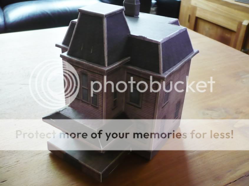

We waren al een tijdje aan het zoeken voor een landhuis dat aan de linkerkant op de hoek moet komen. Eerst dachten we aan een groot zuidelijk landhuis maar die ruimte is er eigenlijk niet (hoe mooi ook). Op een Duits modelbouw forum vond ik echter een leuke link naar een downloadbaar huis; The Bates House: http://www.haunteddimensions.raykeim.com/index660.html
Dit huis is een bouwplaat die gratis is, dus die binnengehaald op de pc. Gisteravond kwam ik thuis en had vrouwlief het grootste deel al gebouwd (na eerst de vellen printpapier op licht karton gelijmd te hebben):
Het waren dermate veel vellen papier dat je van daar uit weinig zicht hebt hoe het om te zetten naar schaal 0. Nu heb ik een handvast model waar de maten redelijk gemakkelijk terug te halen zijn. En ook is er meer het gevoel van wat het moet worden.
Hoe het precies uit gaat pakken weet ik pas als ik de module ruw klaar heb. en dat gaat waarschijnlijk dit weekeinde worden.
