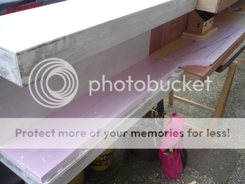

Zo, plaat gehaald en verder gegaan. Ander kleurtje, dat wel weer!

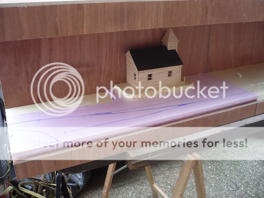

Op module 2 (links naast de middelste) komt een kerk. Die heb ik 2cm hoger gezet en achter de spoorbaan en kerk het landschap 1cm lager gemaakt. Hier is een kerkhof gepland:
De kleine daarnaast (module 1) ook voorzien van 3cm spoordijk en 2cm landschap:
Overzichtje:

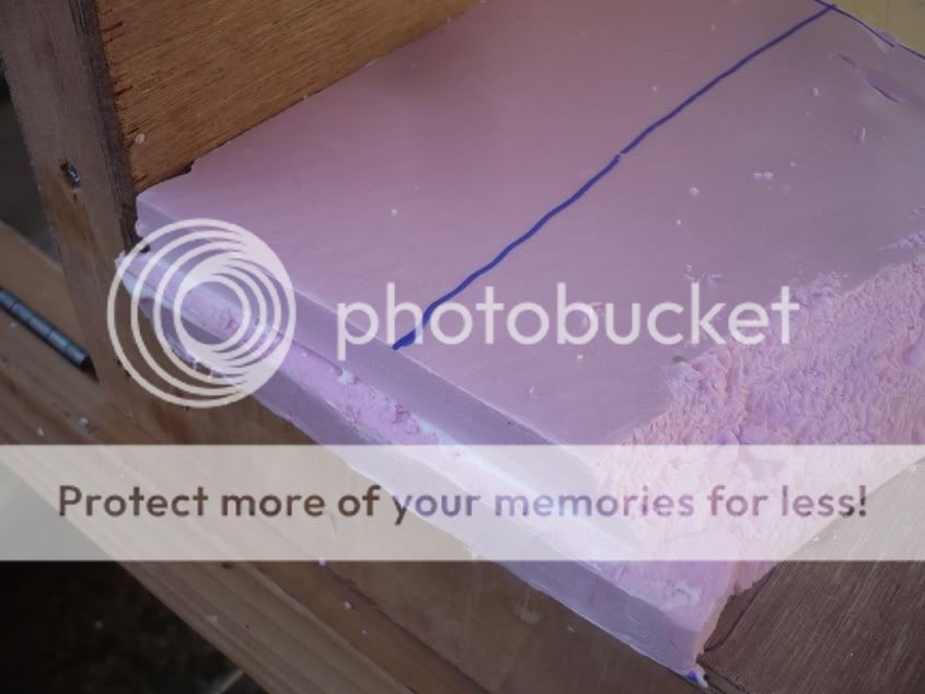

Daarna was module 5 aan de beurt. Die zal het begin van het moeras laten zien dat vlak naast het meer begint. Hiervoor begonnen met 3cm dik schuim:
Aangevuld met 2cm daarnaast en in het midden en weer 3cm achter/opzij. Dit om de verschillende niveau's na te bootsen. De lage stukken zullen nog iets verhoogd worden, en het spoor zal op die stukken op dikke stammen gelegd worden:

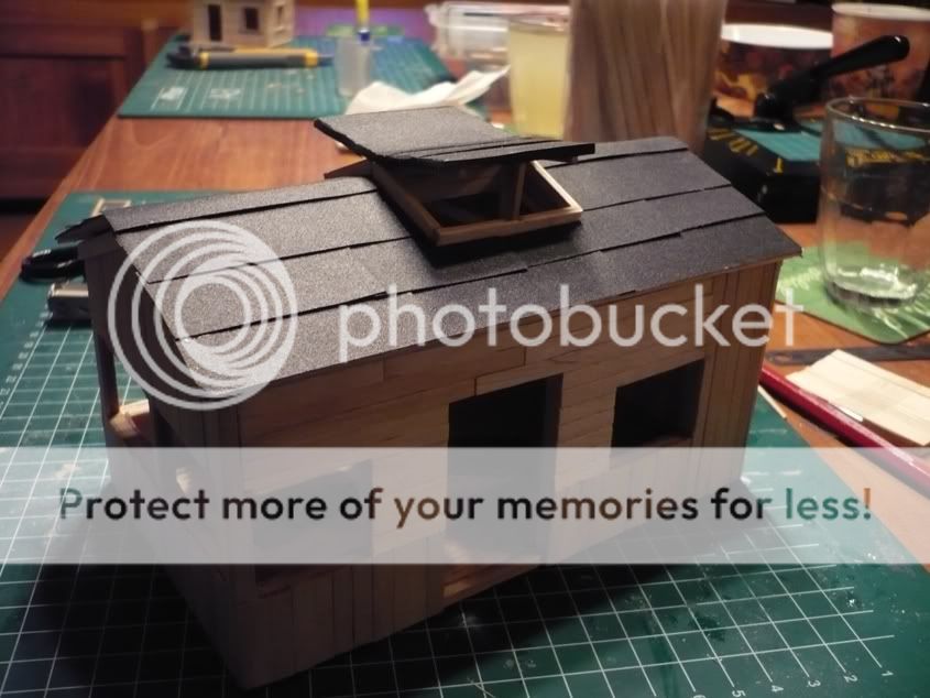

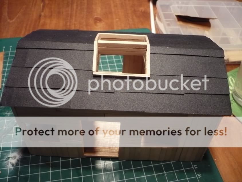

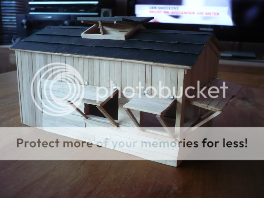

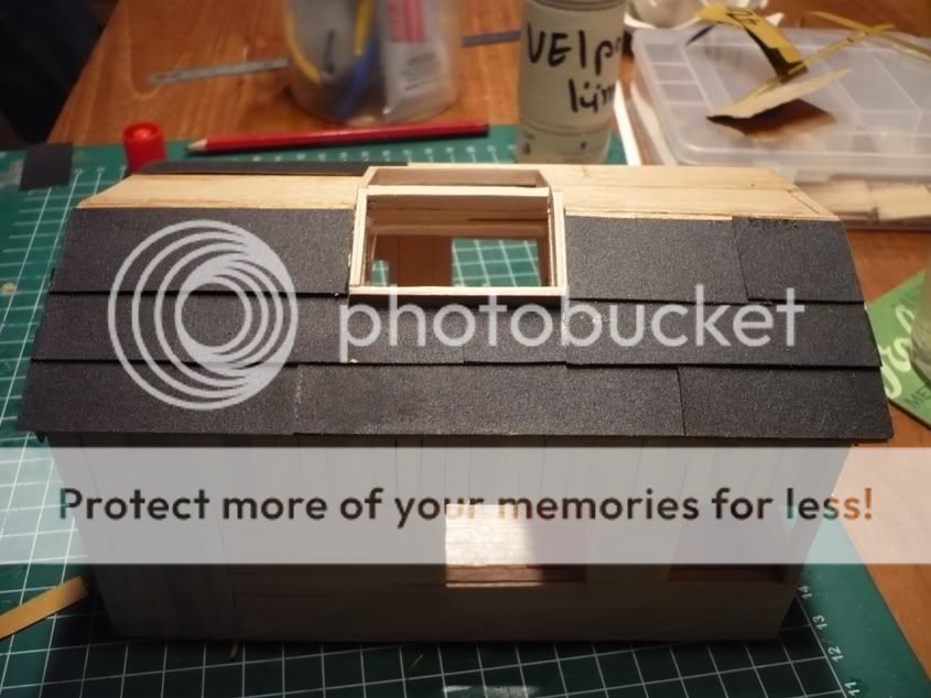

Zo, kleine update weer vandaag. Het gebouwtje van Wanda schiet lekker op nu.
Opbouw van het dak. Basis is balsa, dakleer is gemaakt met schuurpapier korrel 400 van de plaatselijke bouwmarkt:
De dakluiken geplaatst:
De zijluiken:
En met een bankje:
Later meer!

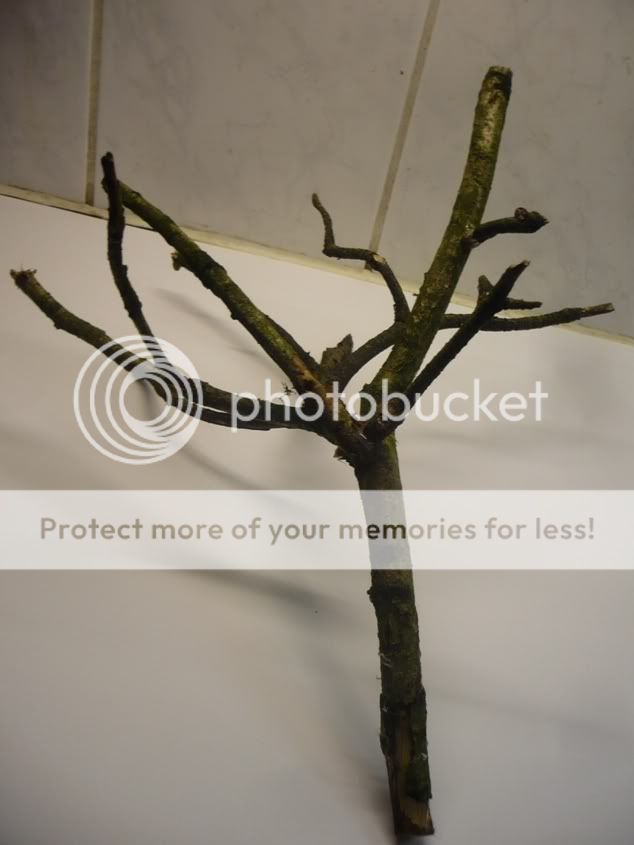

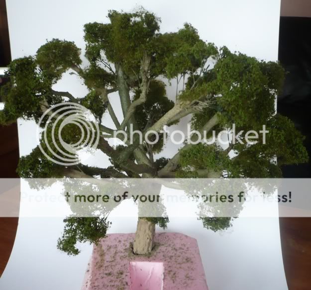

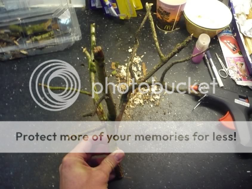

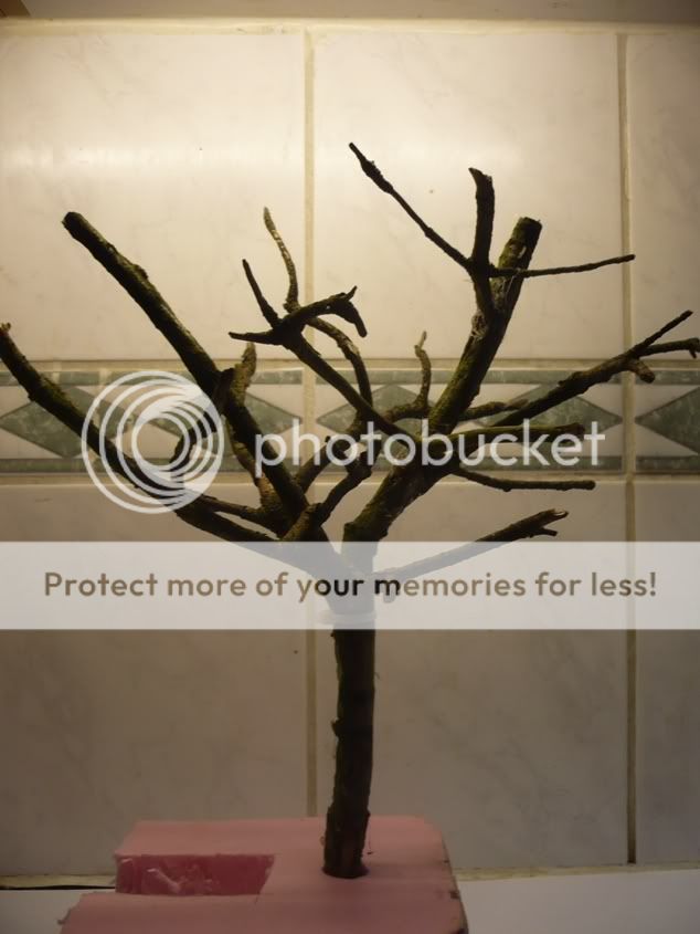

Gisteravond heeft Wanda een begin gemaakt met een nieuwe boom. Daarvoor had zij een tas vol takken uit het plaatselijke bos gehaald. Daar een geschikt exemplaar gepakt en voorzien van wat extra takjes en Caspia takjes. De foto is niet helemaal scherp, sorry daarvoor:
Daarna heeft ze hem met schorspasta van Anita Decor behandeld en laten drogen. Toen ik vanmiddag van mijn werk kwam was de boom echter al klaar en voorzien van het nodige groen:
Aardig gelukt, nietwaar? De pen ligt er bij zodat men een idee heeft hoe groot de boom is.
Later weer meer!

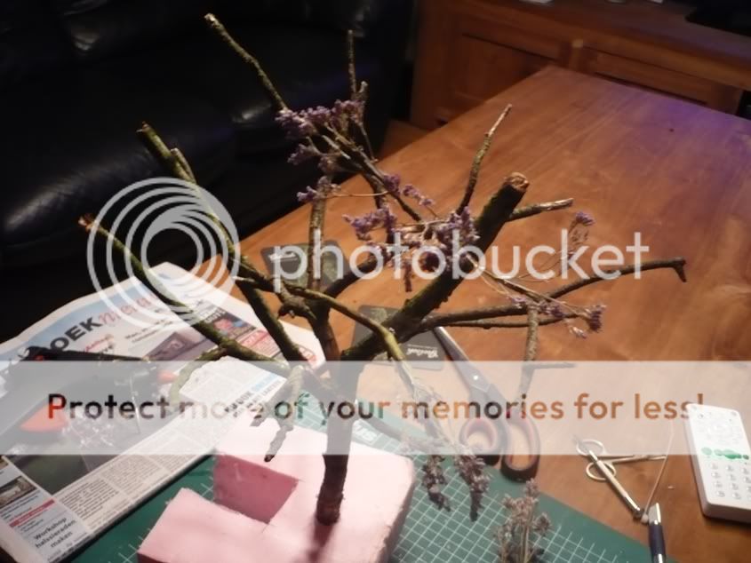

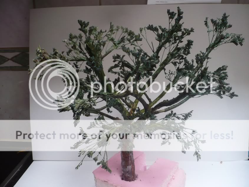

Nog een vervolg op de boom; vanavond heeft ze een 2e gemaakt die voller wordt. Daarvoor weer dezelfde procedure. Takken uit de natuur, bij elkaar gezocht, wat losse takjes aan- en ingelijmd tot het een geheel vormt:
Daarna de caspia takjes opgelijmd:
En het voorlopige resultaat:
Later weer meer!  :)

Inmiddels is Wanda verder gegaan met de boom. Deze is groen gespoten en voorzien van schorspasta. Ook is de stam wat dikker gemaakt:
Daarna heeft zij de boom groen gespoten (om de paarse kleur weg te krijgen van de Caspia), voorzien van schorspasta en toen dat droog was het uiteindelijke groen:
Er moet nog een laagje overheen met lichte vlokjes zodat het effect van de boom wat beter word. Ook moeten er her en der nog wat kleinere takjes bij in de boom.

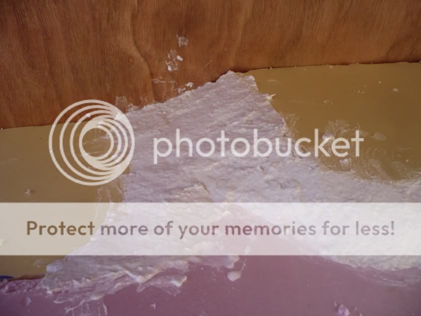

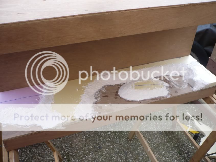

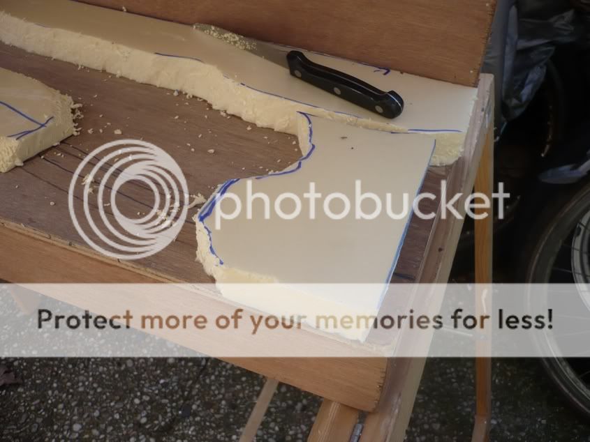

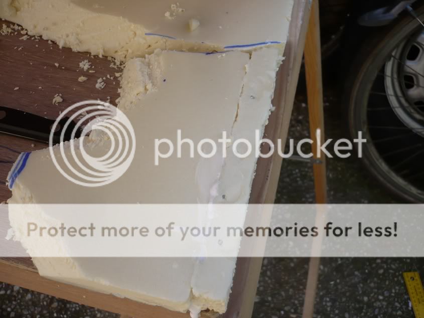

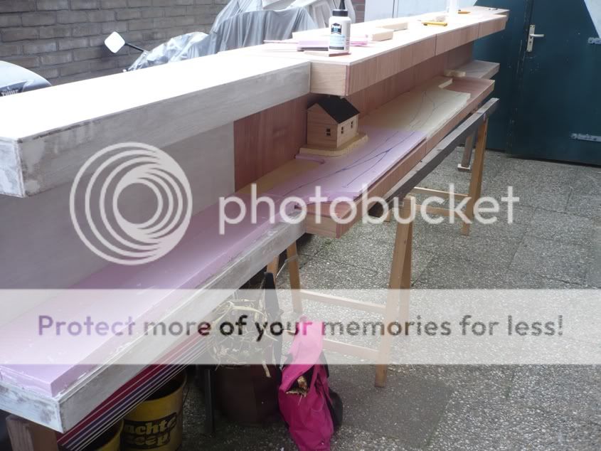

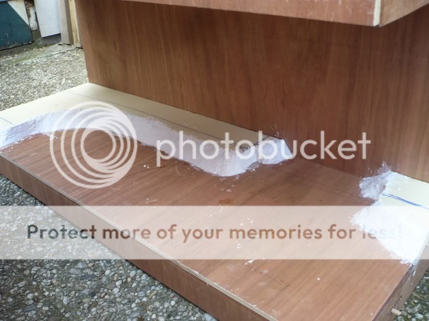

Vanmiddag mooi weer, dus de hele zwik aan bakjes naar buiten gedaan. Eerst moesten de schuimplaten in vorm gesneden worden, en laat ik even alle delen zien die ik gedaan heb. Zo heb je een mooi beeld als straks de Sculptamold er overheen gaat. Tevens de kopse kanten bijgewerkt en 1 stukje dat verschoven was tijdens het drogen (bakje stond op zijn kant) aangevuld met materiaal:

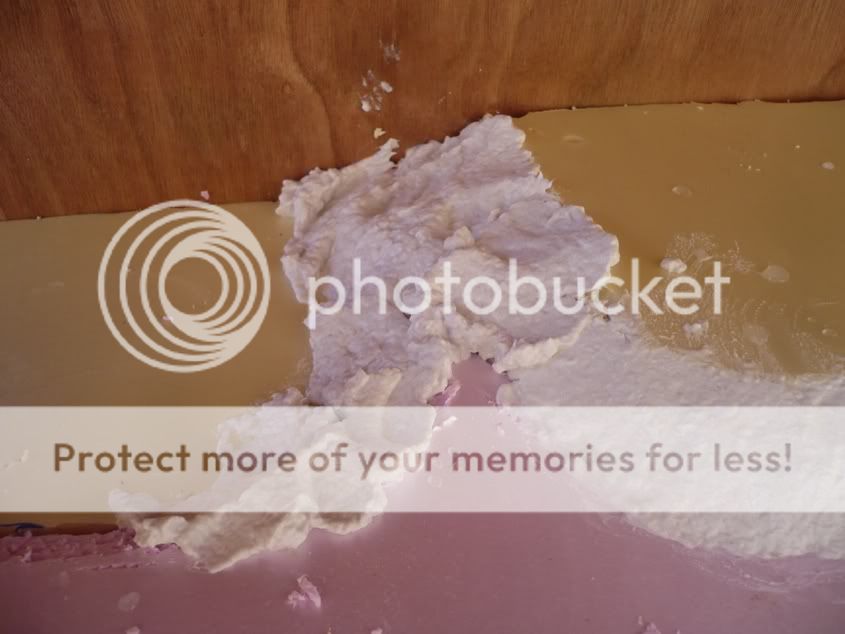

Dan de Sculptamold aangemaakt, zo ziet het papje er uit:
Grof opbrengen:
En uitsmeren met een (nat) mes:

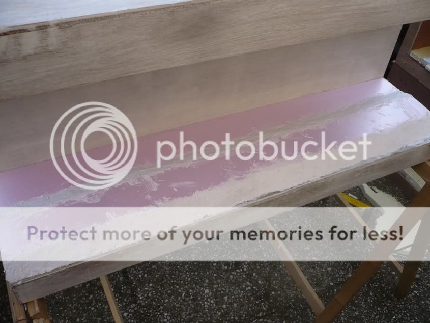

De "haven" bak:
De kleine bak aan de linkerzijde:
En de kleine "moeras" bak aan de rechterzijde:
Dit alles heeft mij weer een hele middag van de straat gehouden ;) maar het was het weer dubbel en dwars waard. De bakjes zien er goed uit, nu laten drogen zodat we rustig verder kunnen werken. De planning is om alle 5 bakjes volgende week strak in de grondverf te hebben staan.
