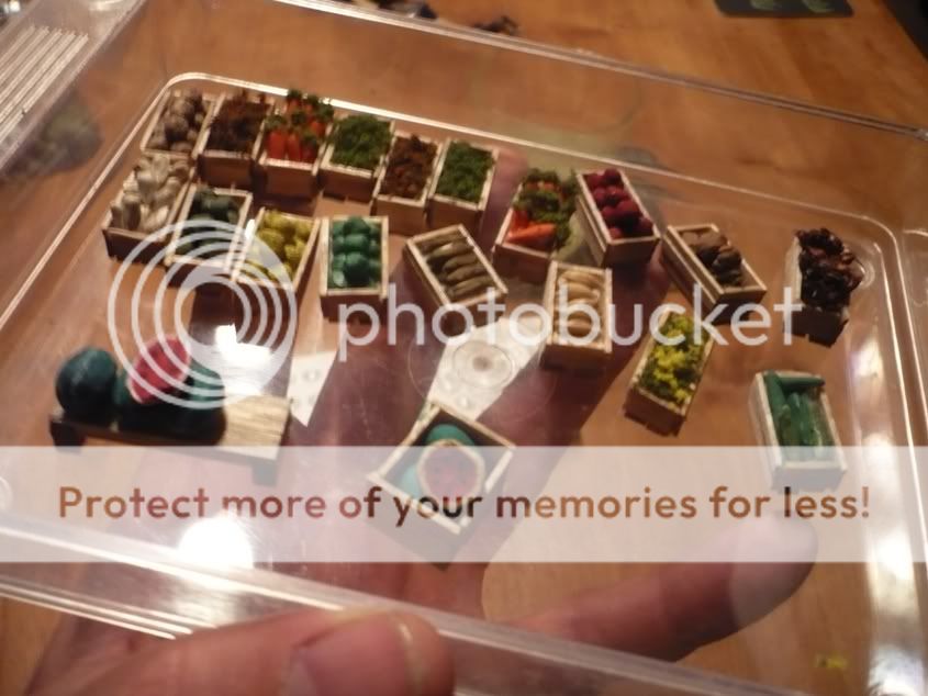

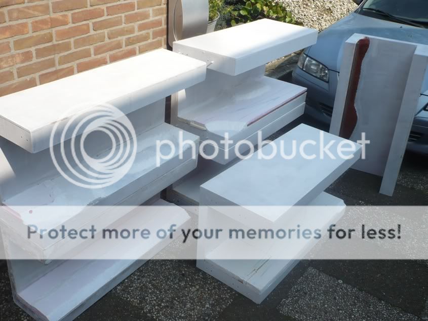

Zo, een kleine update. Gisteravond kwam ik thuis en liet Wanda zien dat ze de kistjes mooi verouderd had:

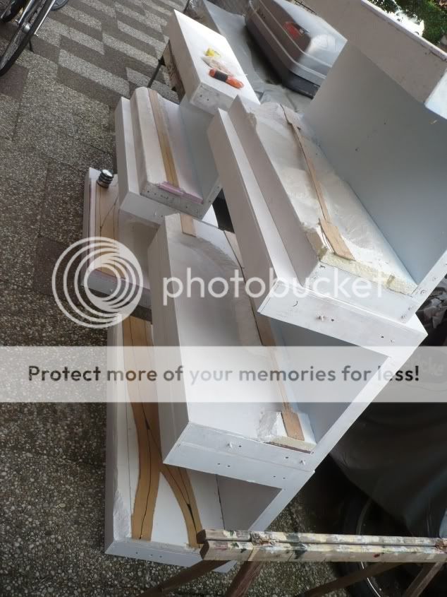

Verder was het vanmiddag zo'n mooi weer dat Wanda en ik de bakjes buiten gezet hebben en geschuurd en gegrond hebben:
Ook het Civil War bakje is meegegaan in die behandeling.

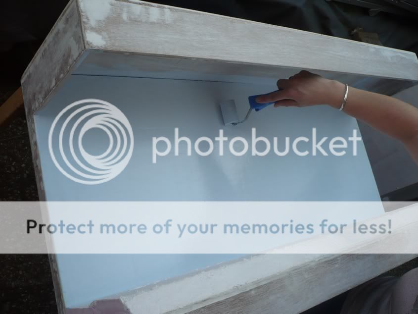

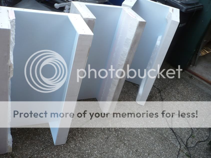

Zo, weer wat nieuws. Inmiddels zijn we als gezin weer in wat rustiger vaarwater gekomen en was er zowaar tijd gisteravond om alvast 3 bakjes te voorzien van wat blauwe achtergrond- en dakkleur.
Wanda druk aan het rollen:
Achterkant van een bakje:
En alle 3 (de 2 kleine en 1 grote):

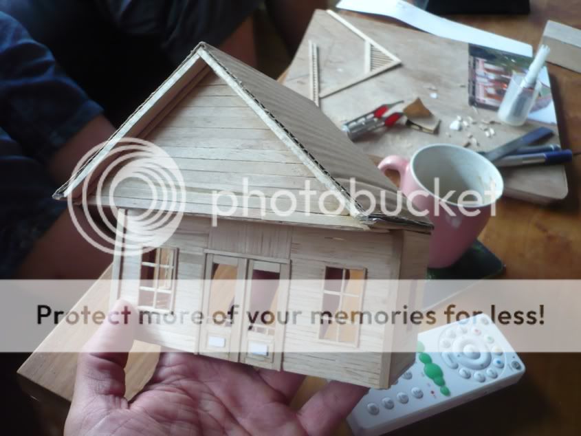

Oke mensen, na lange tijd gaan we hier weer verder. Weer wat in rustiger vaarwater gekomen en aan de nieuwe situatie gewend begint de modelbouw toch wel weer te kriebelen, ook bij Wanda. Vanmorgen samen weer gaan kijken waar we verder gaan, en besloten dat Wanda weer een huis gaat maken voor op deze baan. Het gaat een soort "House of Blues" worden.
Hier de echte:
En het model op Muskrat Ramble:

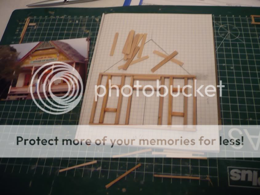

We gaan een afgeleide maken, zeker geen exacte kopie van dat model. Dus is Wanda begonnen met een tekeningetje van de kopse gevel, en ook is er al een voorzichtige start gemaakt:
We zijn weer begonnen!!

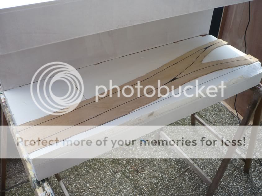

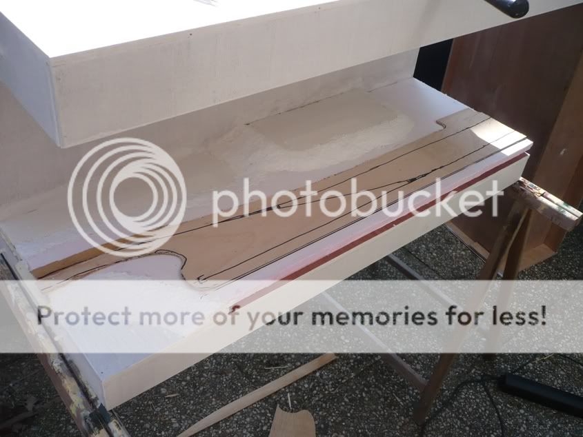

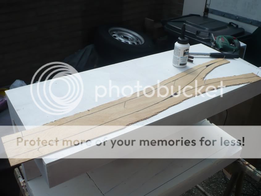

Daar gaan we weer... vakantie voorbij, inspiratie volop aanwezig! In de tussentijd dat Wanda met haar House of Blues bezig is heb ik de bakken maar weer eens onder handen genomen. In de vakantie zat ik ineens te denken aan dit project. En dacht ik: hoe zal ik de rails gaan maken? Ik wil gaan spijkeren, maar hoe? Schuim houdt geen railspijkers vast... Dus een methode bedacht. Ik ga een railbedding gebruiken zoals ik dat al op eerdere banen gedaan heb namelijk een dunne plak Multiplex van 3 mm. Ofschoon dat in deze gebieden eigenlijk niet hoeft en de rails gewoon op de grond gekwakt werden bood het hier wel een voordeel; houvast. Want wat ga ik doen? Daar bielzen op plakken, daar tussenin op regelmatige afstand koperen spijkertjes en daarop vastgesoldeerd de railstaaf. Deze methode heb ik ooit gezien bij een Duitse vriend van mij. Een van zijn banen, de Inselbahn Bieberoog, stond afgelopen editie op OntraXS in Utrecht.
Dus wat materiaal op maat laten zagen vandaag en begonnen met de eerste bak namelijk een van de brede middenbakken. Hier ligt het meeste spoor. Eerst uittekenen:
Daarna uitzagen:

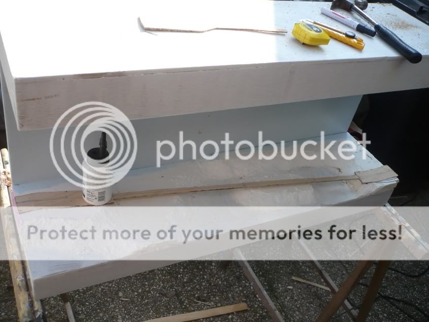

En plakken. Dat doe ik met de goedkope lijm van de Action namelijk Ponal D3. Lijmt prima. Tevens zet ik er enkele korte spijkers in. Natuurlijk doen die niet veel in schuim maar doordat ik ze er schuin in sla houden ze de plaatjes mooi op de plek:
Her en der laat ik het iets over steken. Zo kan ik later alles mooi op elkaar aan laten sluiten.
Zo ook de bak er links naast:

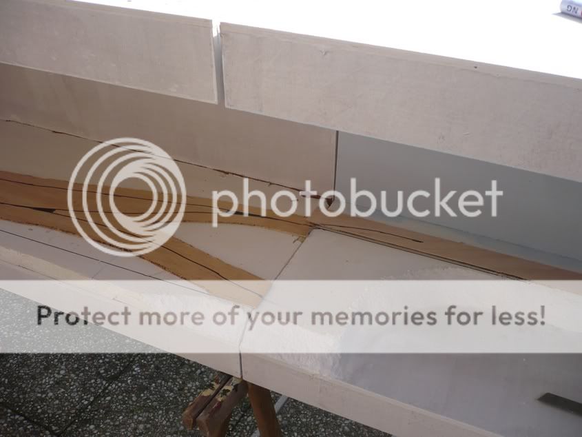

Toen was de bak rechts aan de beurt... en had ik mij iets vergist......:
Geen nood, dat lossen we wel op. We maken er gewoon een knikje in:
Dat brugdeel rechts zaag ik uit de bedding en wel ongeveer de breedte van 16,5 mm. Zo kan ik later de balken van de brug er omheen bouwen en heb ik toch een doorlopende bedding. Wat dan weer steun geeft aan het geheel en ook voor de lengtewerking gunstiger is:
En op de plek. Linksonder al het laatste stukje naar de pier die vooraan komt. Die bouw ik wel apart op:
En als laatste de moerasbak rechts. Die zal bijna helemaal uit een soort brug bestaan. Ik bouw aan het eind de brughoofden en leg dan later uit meerdere stukken de brug over het moeras aan:
En alle 5 bakken, voorzien van de bedding, aan het drogen:
Zo, we zijn weer volop aan de gang. Moet ook, want de tijd tikt gewoon door!

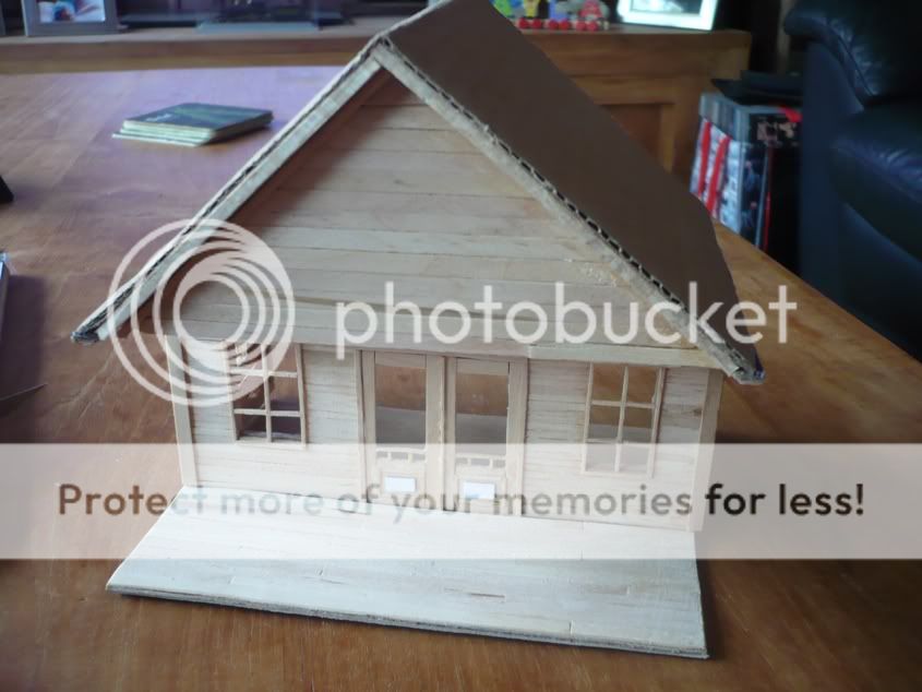

Nog even ter aanvulling de bouwsels van vrouwlief. Zij heeft helaas verder geen foto's genomen van de bouw van het blues huis, maar ze is tot zo ver gekomen nu:
En met veranda in aanbouw:
En de versierselen waar ze nu mee bezig is:
Dus, later weer meer!
