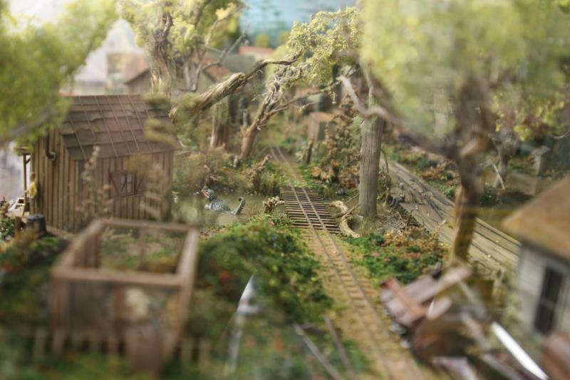

Ja Ronald deze en nog meer diorama's staan daar in de winkel. helaas staan ze allemaal in van die perplex kasten en dus moeilijk te fotograveren.
Moeilijk scherp te stellen.

wow, die boom is inderdaad wel echt goed gelukt ja.
Citaat van: Sobat Kras op 20 March 2011, 19:26:10
probeer een langere sluitertijd en een kleiner diafragma.

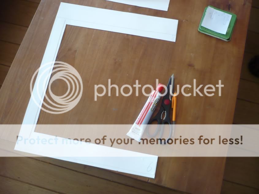

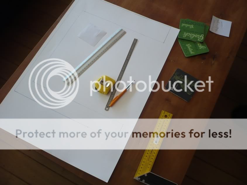

Ik heb vandaag de late dienst, en da's mooi even genoeg tijd om nog net even een mal te maken van de "U" voor de voorste bakken van 40cm diep. Het geheel even netjes uitgetekend op een groot vel dun karton:
Daarna uitgeknipt en voorzien van wat verstevigings stroken:
Deze zal ik morgenvroeg gaan gebruiken om de delen uit te gaan tekenen op een plaat van 9mm multiplex die ik nog heb en waar er hoogstwaarschijnlijk 8 stuks uit kunnen.

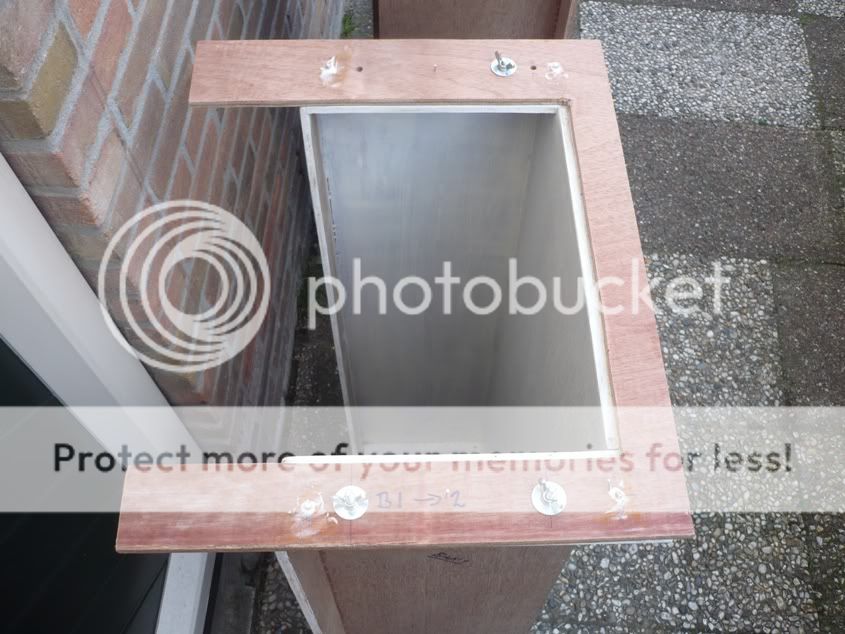

Zo, daar gaan we weer. Aangezien ik vanavond de nachtdienst in ga vanmiddag nog lekker even kunnen bouwen. Begonnen met de eerste brede bak. Hier het profiel op de smalle gelegd en de zaak uitgelijnd. Dan past het straks redelijk naadloos:
Dit gedaan voor beide kanten (ik had al 2 smalle bakjes):

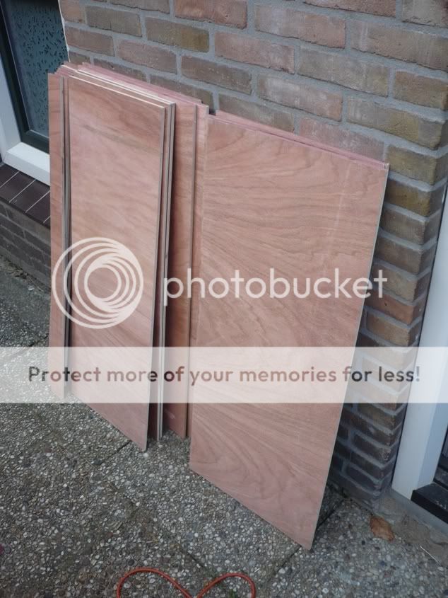

Plaatmateriaal voor 3 diepe bakjes die ook 100cm lang gaan worden:
Daarna de zaak gefixeerd voor de eerste bak (links op de tekening) met slotbouten en vleugelmoeren. Daarna houten 6 mm deuvels ingelijmd, laten drogen en een bakkie gedaan

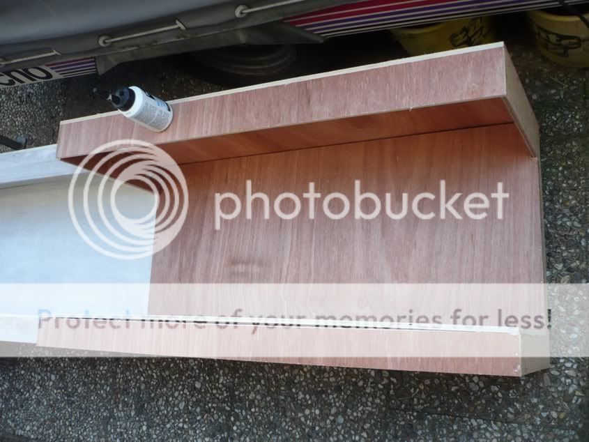

De bodem ingelijmd en gespijkerd (1,5 x 20 mm):
Achterwand:
Fries- en onderlijst. Voor de oplettende lezer; er komt later nog een randje ander materiaal voor zowel boven als onder. Vandaar de kopse kant van het hout:
En met dak is hij klaar! Nog wel moet er iets afgezaagd worden aan de achterkant (meetfoutje
En de oogst van 2 uurtjes werk:
