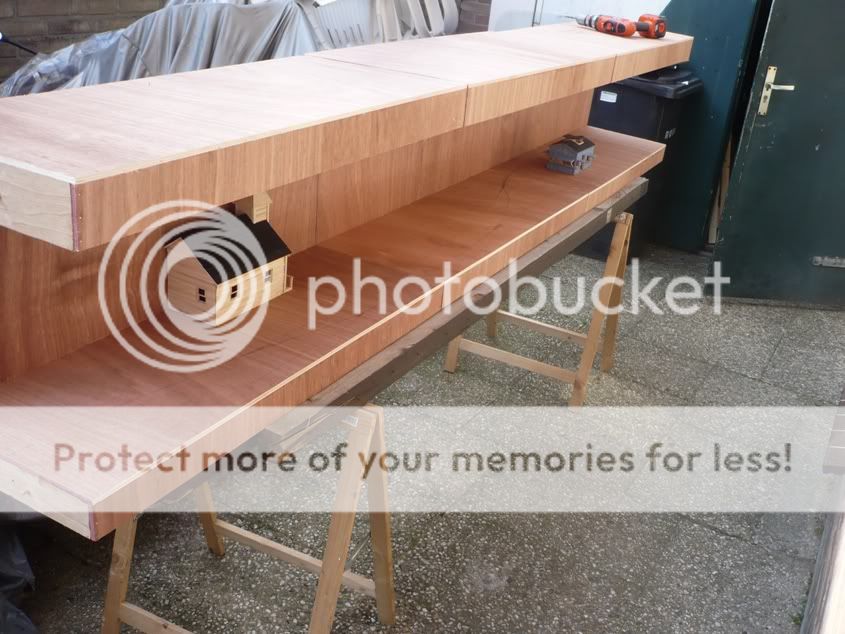

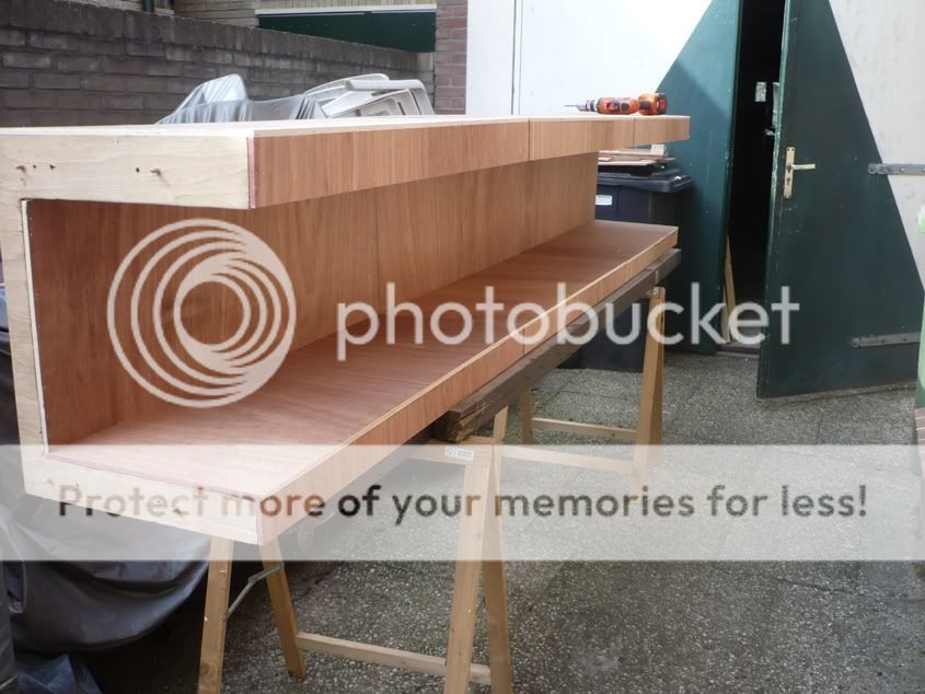

Mannen, weer wat gedaan. Van 11 vanmorgen tot 6 vanavond. Het is nog een hele bevalling deze baan.

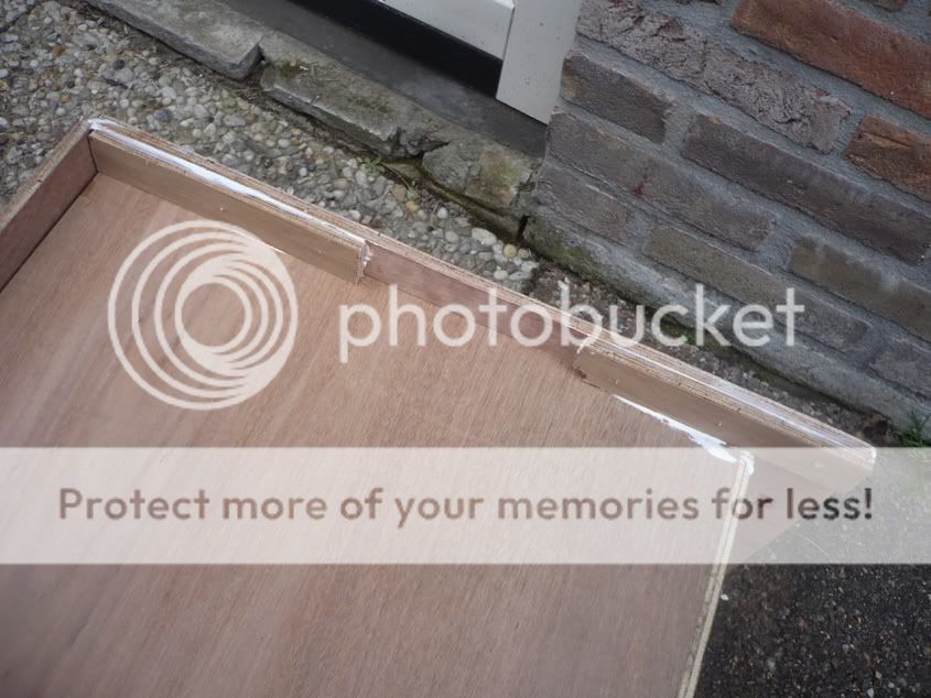

Eerst het 3e grote bakje gemaakt. Zijwandjes plus bodemplaat:
Daarna de frieslijsten en dak, en het bakje is alweer klaar:
De kleine bakjes beide versterkt met stukjes 9mm strook vanwege wat beweging in de "U" tjes:
En een overzicht van wat klaar is:

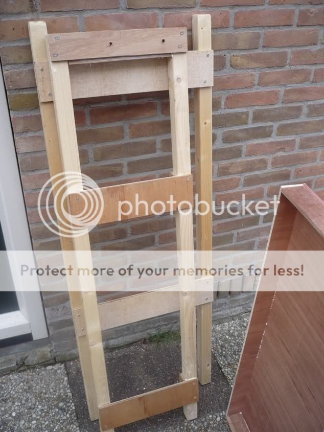

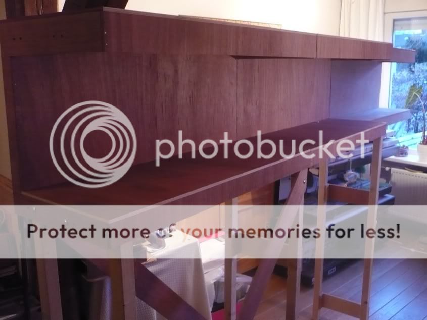

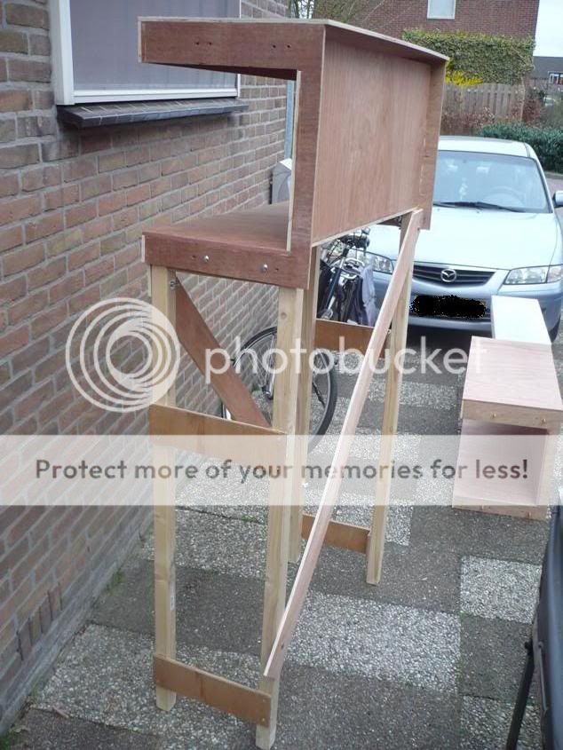

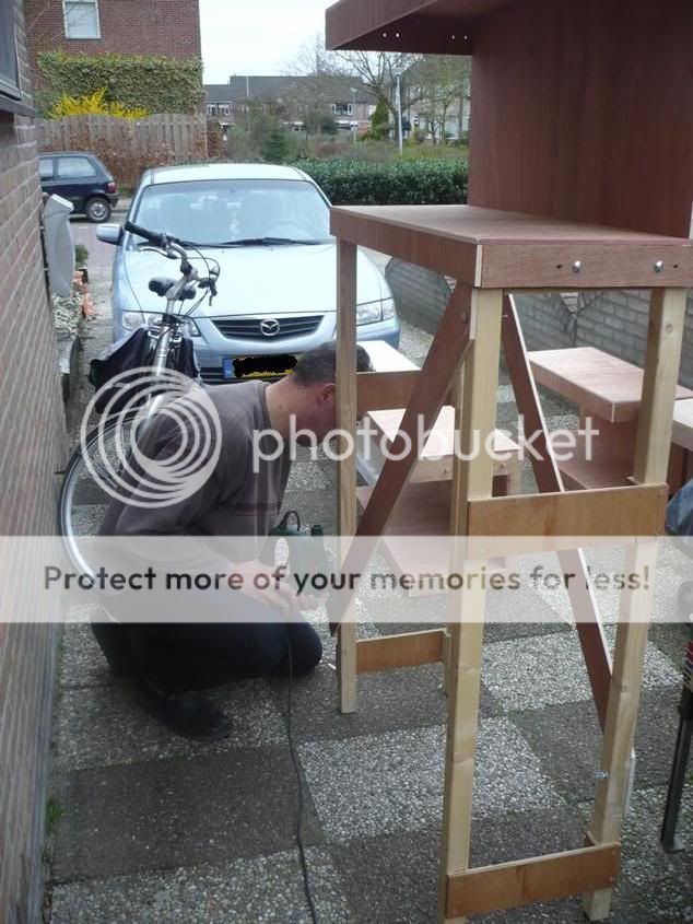

Daarna waren de poten aan de beurt. Van een vorig nog niet gereed project had ik een stel poten staan (3 paar gekoppeld en 1 paar los). Deze op maat gemaakt voor deze bakken door ze smaller te maken, opnieuw te koppelen en er een extra strook versterkt multiplex op te zetten (= 2x 9mm strook op elkaar gelijmd). Voor de duidelijkheid is de achterste de oude maat en de voorste de nieuwe:
De bak maar op de kop gelegd en de poot pas gemaakt. Dit is bak 3 en dat is de middelste aan de voorzijde. Dat worden er dus 5. 3 diepe en 2 mindersiepe. Onder deze bak 3 komen 2 stel poten die door middel van schoren aan elkaar gekoppeld zijn. Dat zit dan als een huis. Alles wordt bij elkaar gehouden door slotbouten met platen en vleugelmoeren M6:
En gekoppeld en wel en de schoren op maat gemaakt. Ook die zijn van 9mm multiplex:
De zaak even bijwerken:

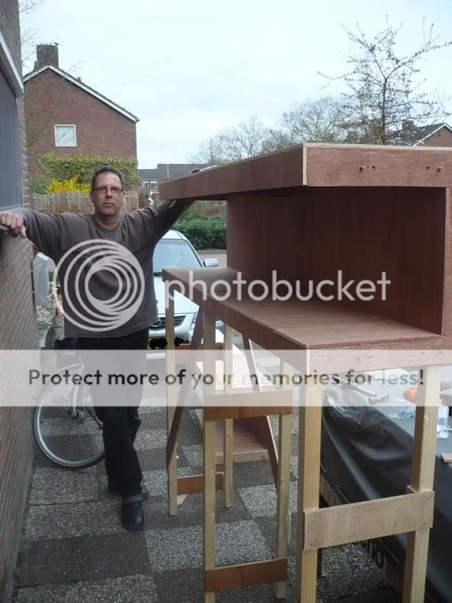

En de baas zelf  ;D ;) bij de eerste 2 gekoppelde modules. Zie dat de opvolgende modules op 1 stel poten komen te staan:
En nog even in de kamer. Hier alles vlak gesteld en ook de laatste kleine module rechts aangekoppeld. Deze krijgt nog een stel poten, maar de tijd was om voor vandaag:

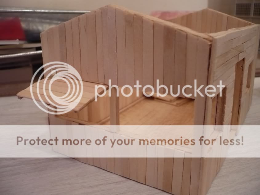

Natuurlijk hadden we voor het punt dat we nu bereikt hebben al veel meer gedaan. Wanda was begonnen met het schuurtje van waaruit diverse vis- en fruit producten verkocht gaan worden. Hier heeft zij afgekeken van de baan Muskrat Ramble. Misschien niet origineel maar vergeet niet dat zij geen enkele ervaring heeft in het zelf bouwen van gebouwen, en zeker niet in schaal 0. U weet; beter goed gejat dan slecht verzonnen.... ;)
Zij begon met een ruwe schets voor de maten. We hadden een schuurtje van karton gedownload ergens en die gebouwd. Hiermee hadden we een prima maatvoering voor verdere gebouwen.
Het voorbeeld:

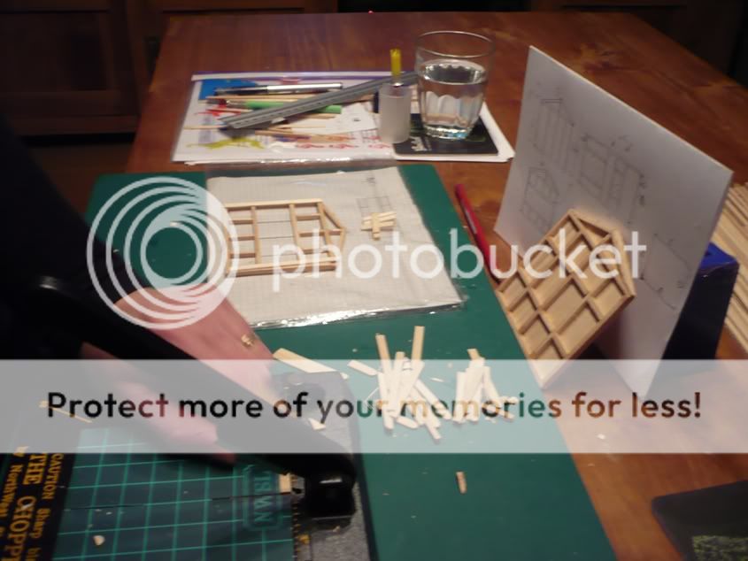

Eerst hoe we de afgelopen weken een aantal avonden samen aan de voortafel gezeten hebben en onze eerste gebouwen voor deze baan te gaan maken. Wanda's plek in het midden van de tafel en ik lekker aan de zijkant op mijn eigen stekkie:
Goed is het schuurtje te zien dat ze aan de hand van het kartonnen modelletje had geprobeerd om te kijken of dit iets voor haar zou zijn. Nadat dit gelukt was dus verder gegaan.
Hier zitten we 's avonds lekker te bouwen en zijn we al goed opgeschoten. Ik met mijn kerk (maar daarover later meer) en Wanda met het winkeltje:
De materialen die wij gebruiken zijn makkelijk en goedkoop. De latjes zijn gezaagd uit blokken lindehout die mijn vader ooit gekregen had. Momenteel heb ik weer wat gescoord en dat ligt opnieuw bij pa om gezaagd te worden. De planken zijn roerhoutjes voor de koffie zoals ze ook wel op het station staan of bij de MacDonalds.
Haar eerste zijwandje. Die was mooi als probeersel aangezien die geen ramen bevatte:

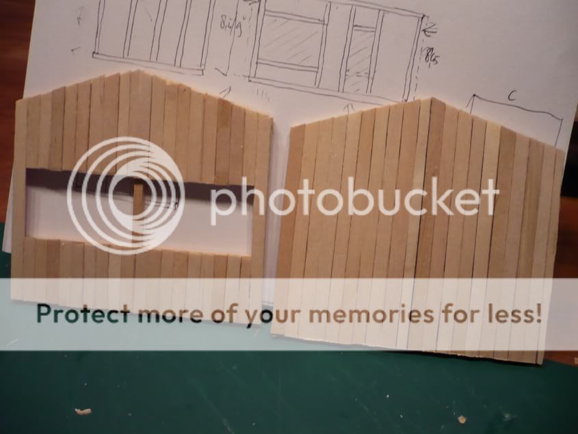

En met de tekeningen. De liggende is van haar hand en dient als mal, de achterste heb ik voor haar gemaakt als uitleg hoe je zo een wandje opbouwd. Ik heb al wat kits gebouwd en heb daarmee een kleine voorsprong op haar:

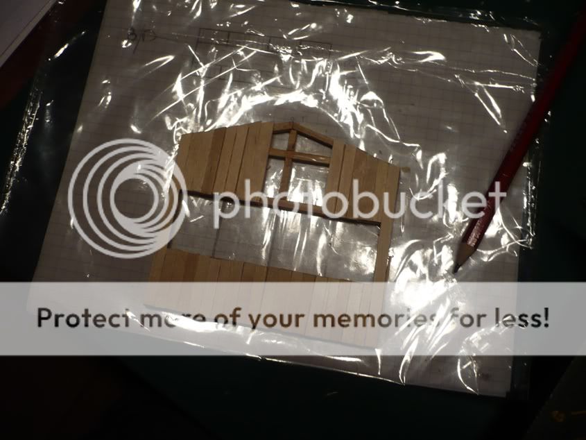

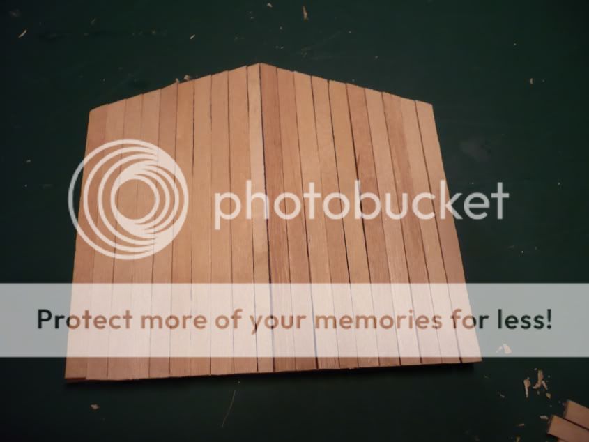

Het andere kopwandje wat 2 grote "ramen" cq openingen heeft. Het gebouw kkent geen ramen maar heeft in plaats daarvan luiken die men aan het eind van de dag dicht kan doen voor de nacht en/of slecht weer. In deze delen van Amerika kan het af en toe behoorlijk spoken:
En beide kopwandjes samen:
De eerste zijwand:

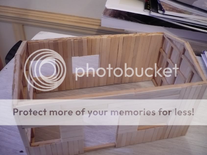

En ruw klaar met alle 4 wanden aan elkaar gelijmd:
En beplankt van binnen, dat leek toch mooier:

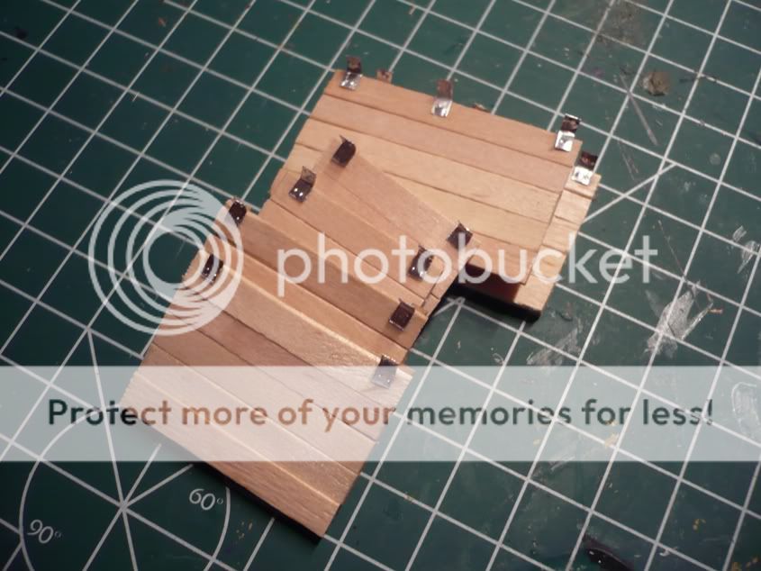

Daarna is zij begonnen met de luiken. Na deze gemaakt te hebben (enkele latjes voorzien van planken) heeft zij ze voorzien van kleine scharniertjes. Deze heeft zij gemaakt van blik dat afkomstig is uit schalen die gebruikt worden voor salades en die je per 3 bij de plaatselijke AH kunt kopen. Dat spul gebruiken wij namelijk om er golfplaten van te maken. Maar ook daarover later meer:

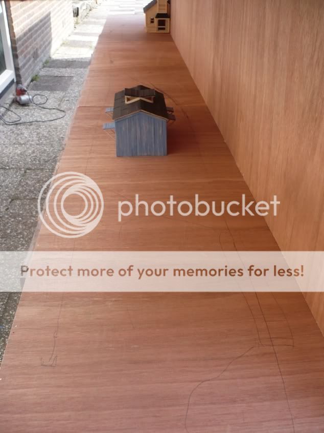

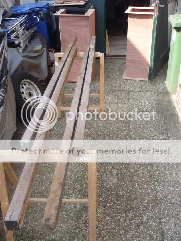

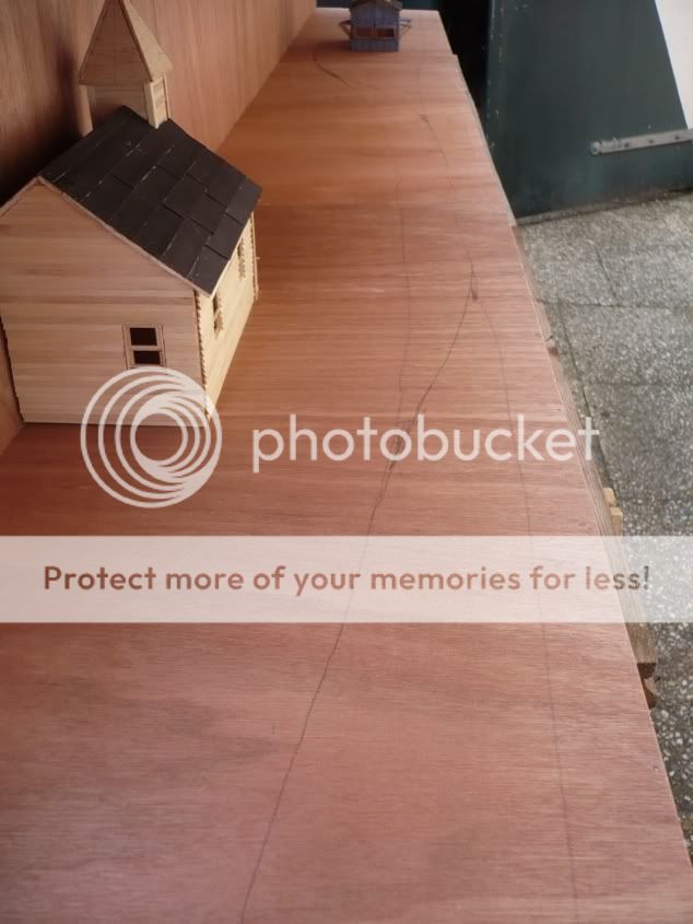

Vanmiddag de middelste 3 bakken even los aan elkaar gezet om de "compositie" van het geheel uit te zetten. Daarvoor 2 schragen opgezet en wat lange balken er op gelegd:
En bakjes geplaatst:
Daarna de gebouwtjes die al bijna klaar zijn (en die jullie nog niet gezien hebben) geplaatst en het plan ruwweg uitgetekend. Oorspronkelijk had ik dit stuk gepland op 1 module van ongeveer 1,3 meter maar dat had nooit gegaan.... ;):
En even van beide kopse kanten. Links:
Rechts:
Later weer meer!

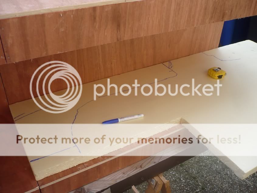

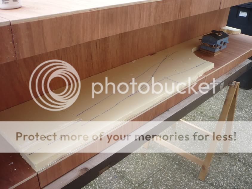

Eerst de 3 centimeter schuimplaten op de bak gelegd en het plan afgetekend. Ik heb het nu zo gedaan dat het keetje ook op de steiger komt te staan:
En uitgesneden en vastgelijmd met houtlijm. Het keetje even in de lucht gehangen omte laten zien waar het komt te staan:
En bak 2, met sporenplan:
