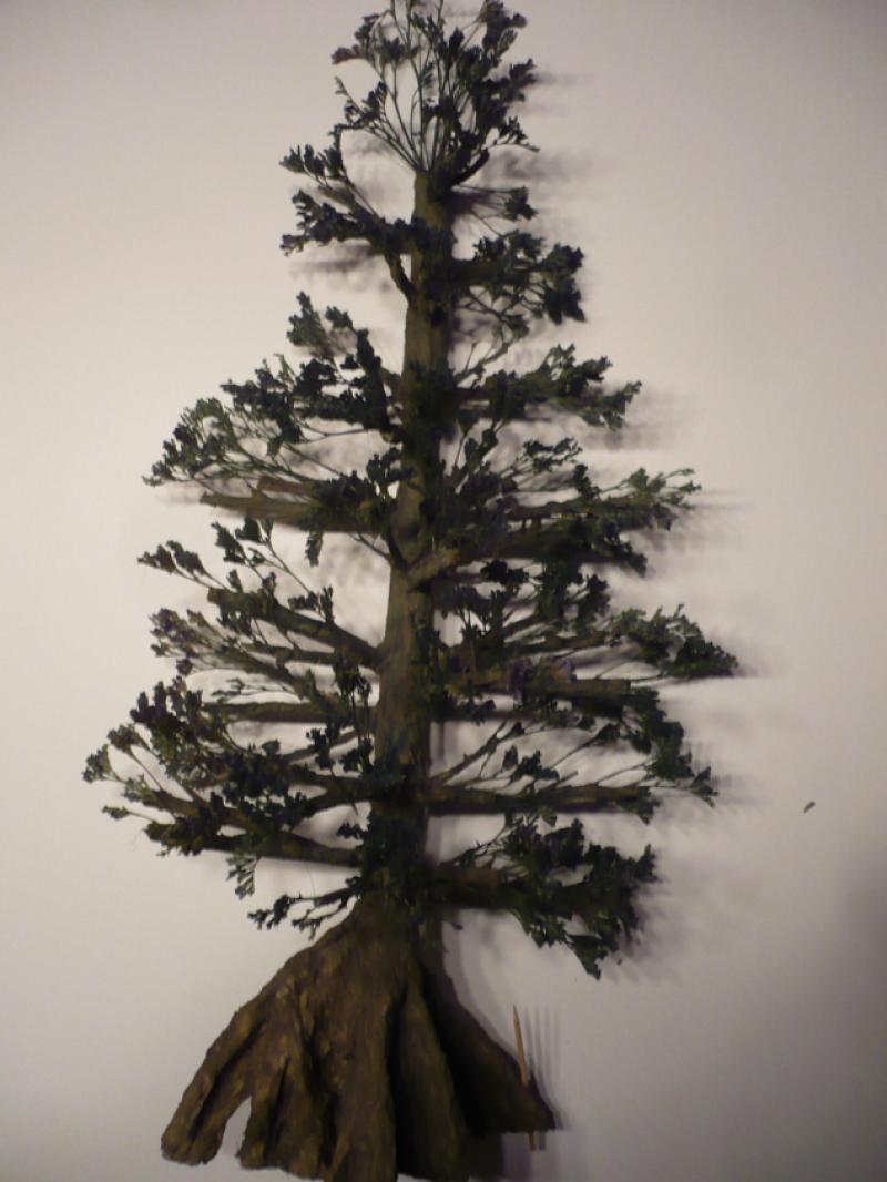

Ja! Nu wel!

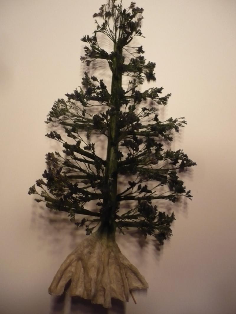

Na lange tijd is er gisteren weer aan de 2e boom gewerkt door Wanda. Eerst heeft zij de boom in de kleur groen gespoten:

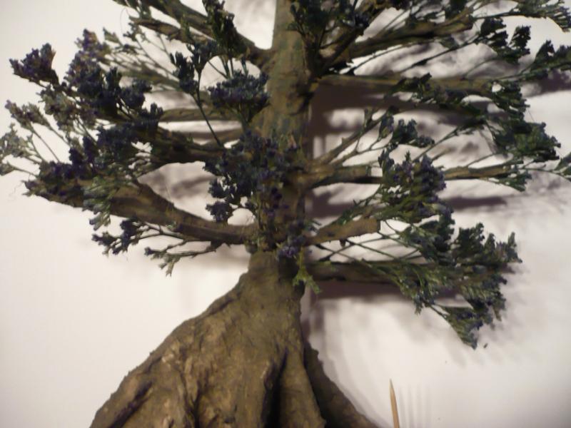

Toen dat gisteravond droog was heeft zij de stam bijgewerkt met het homemade mengseltje:
En in detail:
De 2e boom nadert daarmee zijn voltooiing. Het bladergroen van Heki (in dit geval eigen merk Anita Decor) is zaterdag in Houten door ons beide opgehaald bij Eddy. Hopelijk in de loop van deze week klaar.

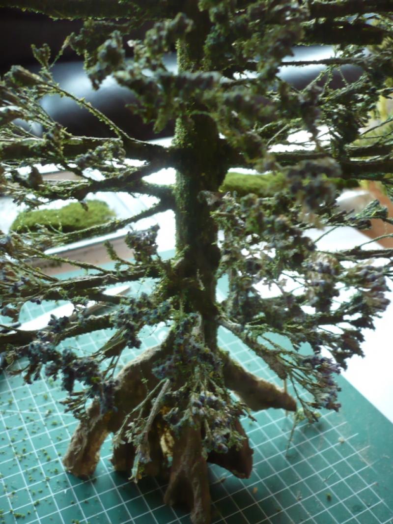

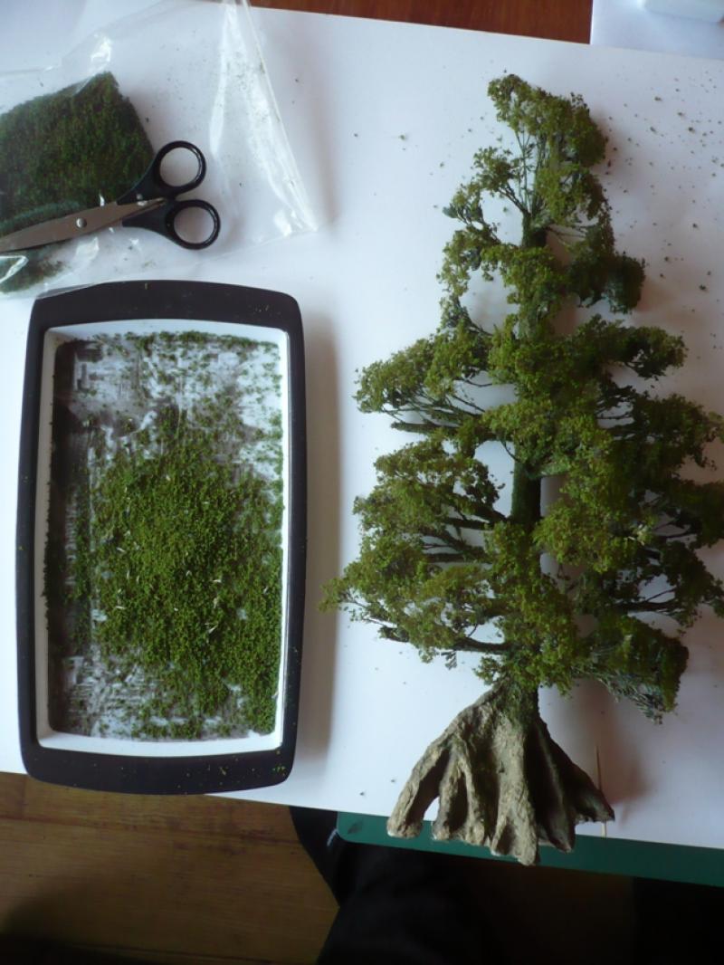

En zo is hij nu:
Besprenkeld met los groen:
En met het eerste bladgroen er op:

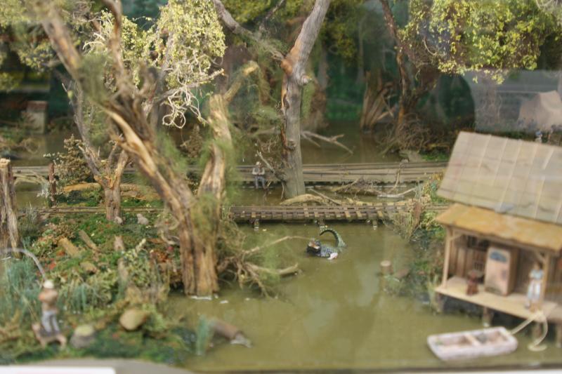

Dat zat dus snor, maar wat precies te bouwen? Ergens in dit draadje had ik al genoemd dat wij beide erg gecharmeerd zijn van de Australische baan Muskrat Ramble. Deze baan is gebouwd in 0N30 en met een zuidelijk Amerika als thema. 0N30 had ik al in de vorm van 2 open Shays, 1 los Shay onderstel en nog wat meuk. Het zuidelijke thema had Wanda al laten zien wel in haar vingers te hebben met de bomen die zij gemaakt heeft. Dus daar waren we het snel over eens.
Maar..... wilde ik niet direct een kopie van voornoemde baan bouwen. Maar zoals ooit iemand zei; "beter goed gejat dan slecht verzonnen". Daar zit dan ook wel weer wat in ;) Dus het internet opgestormd en daar kwam ik na enig zoekwerk deze foto tegen:
Aha! Logging met een (als zodanig herkenbare) Shay in het zuiden van de States. Swamp logging ofwel Moeras logging. Dat zou een perfecte ondergrond zijn voor het thema wat we wilden nabouwen. Even verder zoeken leverde deze foto op:

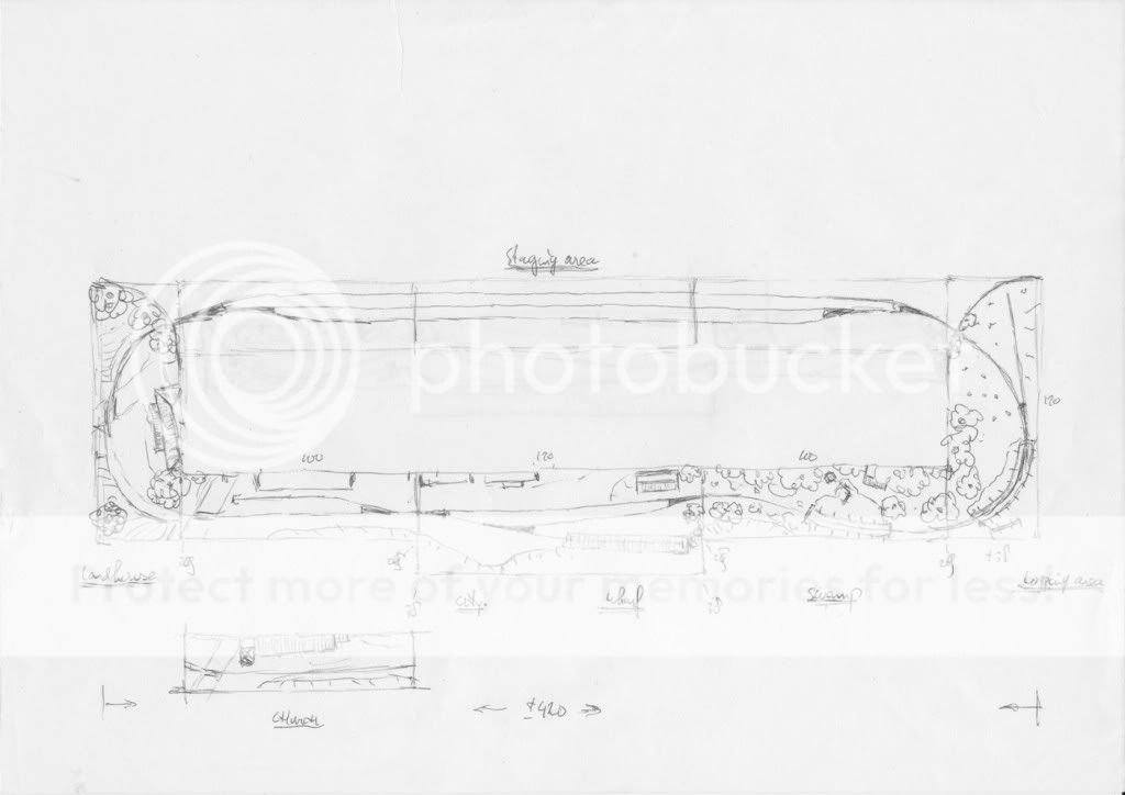

Dat als basis genomen heb ik een plan gemaakt. Dat is voorlopig en niet definitief. Nu als 5-module baan getekend maar misschien en waarschijnlijk worden het er 6 (ex schaduwstation). Nu zeggen jullie natuurlijk:"maar Ronald, jij was toch bezig met het voortraject naar een nieuw baan met als thema Civil War"? Klopt helemaal. En nu hoor ik jullie denken; 2 banen tegelijk? Is die vent gek? Eh.. ja, wel een beetje ;) Denkende met beide thema's bedacht ik dat het wel gemakkelijk zou zijn om een schaduwstation te hebben dat voor meerdere projecten te gebruiken zou zijn. Op OntraXS 2011 heb ik 1,5 dag gereden op de baan van Jacq Damen (The Mill) en het rondrijden is mij eigenlijk heel goed bevallen. Voor een tentoonstellingsbaan bied dat bepaalde voordelen en vrijheden. Dus dat wilde ik zeker bij toekomstige projecten van mijzelf zeker gaan proberen na te volgen.
Het (voorlopige werk)plan:
Nee, geen deftige computer tekeningen maar gewoon eentje los uit de pols. Dat werkt tot nu toe voor mij altijd het beste.
Links op het plan een statig landhuis zoals je ze in de omgeving daar ziet. In het midden het dorp met de waterkant (Hammond's Landing) en rechts rijden we dan het moerasgebied in. Aan de achterkant het schaduwstation gedeelte met een aantal opstelsporen. Rijden kunnen we dan in beide richtingen van en naar de zaagmolen (die er niet echt is) en van en naar de waterkant.
Je kunt zien dat we verschillende maten bakjes gaan gebruiken. De kleintjes zijn al klaar, de groten moeten nog (4 stuks). De middelste voor zijn wat kleiner als dat de zijbakken zullen worden. Die moeten wat langer (dieper gezien de stand van de tekening) vanwege de boogstralen. 0N30 moet toch zeker door minimaal 45 cm radius, maar voor mij beter denk ik aan 55. Da's dan 110 cm diameter. Daarmee zullen de zijbakken zeker 135 cm worden.
De schaduwstation bakken heb ik ook al, overgebleven van wat gestoei met modules een 15-tal jaren geleden. Deze zijn zeer stabiel en dun en zijn uitermate geschikt om hier weer hergebruikt te worden.

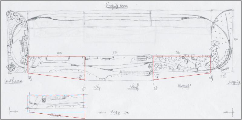

mooi idee man, ik ben niet zo'n fan van amerika, met uitzondering van Nashville, New orleans en die streken, maar dan meer voor de muziek en de sfeer ala achtbaan in Eurodisney  ;D
En uiteraard knap dat je het in een jaar klaar gaat krijgen, maar aande andere kant ook weer niet vreemd als de hele (  kundige) familie meebouwt.
1 ding snap ik ff niet, dat voorste middelste bakj wat zo uitsteekt.
ik snap dat je die ruimte nodig hebt voor die steiger ( ik neem aan de steiger van de foto) , maar ben je niet bang dat  dat optisch achteraf wat raar staat ?
Ik bedoel, of het past niet met je fries, of je fries krijgt ook zo'n hoekige vorm
Denk als je de twee abkken links en rects van die uitstekende bak schuin maakt, naar de hoeken van die uitsteek bak, dat dat meer  rust geeft aan de totale baan.
Voor de rest...... kan nie wachten op het eindresultaat  :)
Edit, ik vond mijn eigen uitleg nogal verwarrend, dus even snel een vectortje van gemaakt :)

@Marty; ik snap je helemaal. Het idee van de versprongen bakken komt van 2 zaken:
- de bakjes die ik al heb zijn smal (28cm diep).
- de Australiërs die Muskat en Dolly Varden hebben gebouwd gebruiken die "truc" ook.
Samen maakt dat iets om eens uit te proberen. Op papier lijkt het wel aardig, de uiteindelijke "test" ofwel bouw van de bakjes zal uitkomst brengen of het praktisch is.
