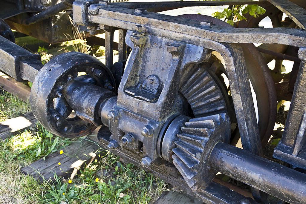

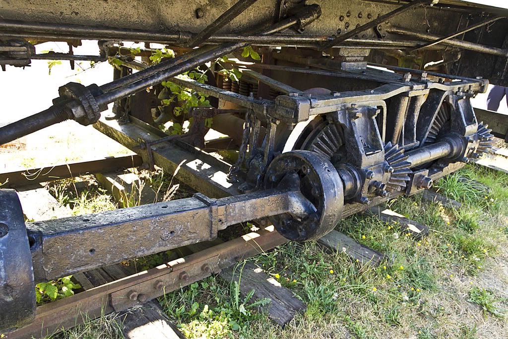

Shay's, Climaxen en Heislers zijn zogenaamde "geared" locomotives. Lokomotieven die een aandrijving hebben via tandwielen dus, die zo zijn gemaakt dat er een vertraging zit tussen het toerental van de stoommotor (cylinders, krukas) en de aangedreven wielen. Hierdoor wordt niet alleen de draaisnelheid verminderd, maar vooral de trekkracht vermeerderd.
Zo kan een relatief lichte lokomotief op sporen rijden die normaal geschikt is voor 2 assige lokjes (scherpe bochten, ongelijk gelegd spoor, lichte onderbouw) en enorme lasten trekken die normaal enkel door veel grotere loks getrokken kunnen worden.
Een shay had een buitenliggende cardanas met splineshafts (een soort uitrekbare asconstructie) en een haakse tandwieloverbrenging aan de buitenkant, een Heisler of een Climax heeft de cardanas net als een vrachtwagen in het midden lopen.
Shay's hebben de ketel aan 1 kant van de lok en de stoommotor aan de andere kant en zijn dus qua gewicht niet helemaal in evenwicht. Alle mechaniek is echter vrij toegankelijk. Heislers hebben de krukas in de lengterichting (dus de lok schommelt als reactie op de kracht van de stoommotor) en Climaxen hebben de stoommotor haaks op de krukas, dat heeft de minste nadelen. (maar cardanas en overbrenging moet je boven een smeerkuil servicen.)
Door de simpele constructie waren shay's veruit het meest geliefd, je kunt ze desnoods in een weiland repareren, zonder smeerput. De tandwielen werden goed vet gehouden en zijn zo zwaar uitgevoerd dat die echt niet kapot gaan. Zelfs als er dikke takken tussen kwamen werden die vermalen. De nadelen van het ongelijke gewicht waren niet echt nadelig omdat de snelheid erg laag lag.

René
Smalloot in de volle breedte
Berichten: 2508
Team Mitropa
Re:"Lake Louisa RR, John Hammond's Swamp logging"
Reactie #576 Gepost op:
08 March 2012, 23:21:33 »
Hier de foto's van de cardanaandrijving van de bovenstaande Shay
Best wel grof spul zonder al te veel tam tam
www.rwfoto.nl
