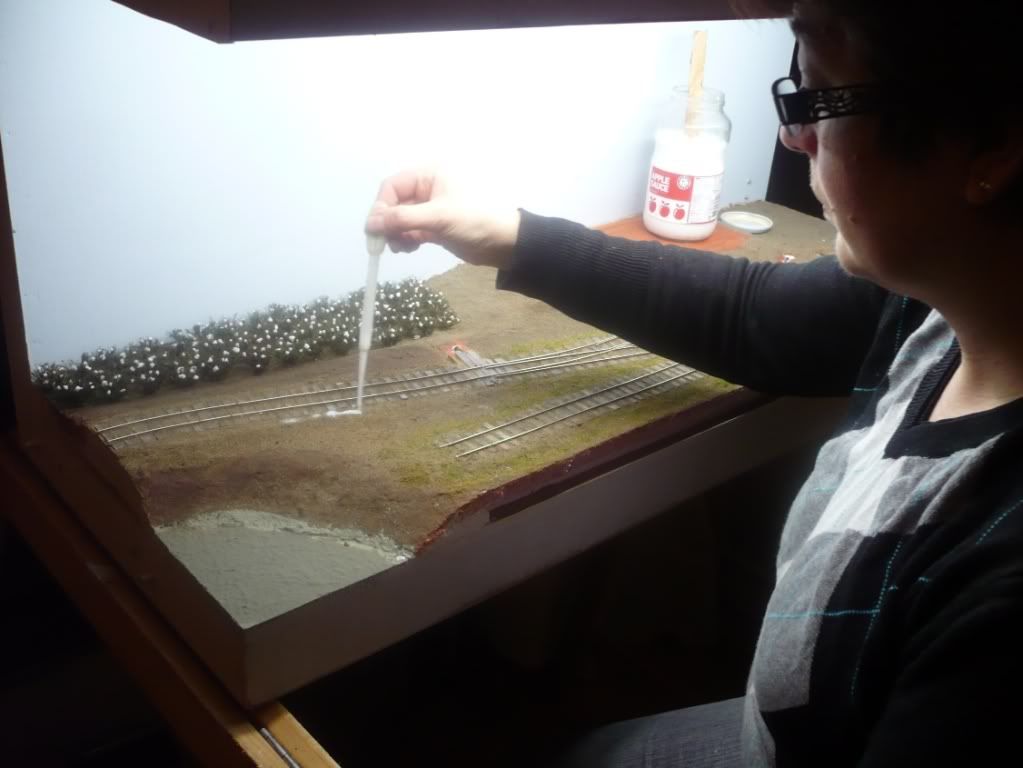

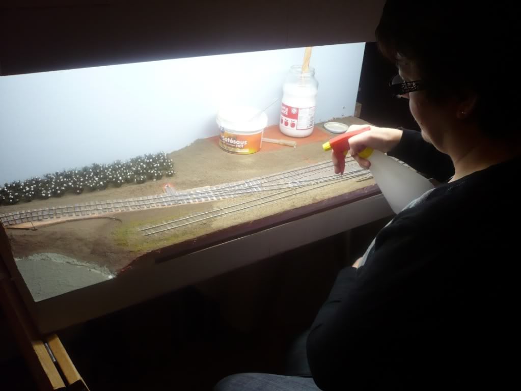

Wanda heeft vanavond de eerst van 5 geballast. Ik heb een stukje voor haar voorgedaan, daarna heeft ze het prima afgemaakt. Eerst zand strooien en mooi verdelen. Dat eerst met een mengsel van water met wat dubro of vergelijkbaar natgemaakt:
Daarna met een pipet ingelijmd met een 1 op 4 houtlijm/water mengsel waar ook een scheutje afwasmiddel ingedaan is:

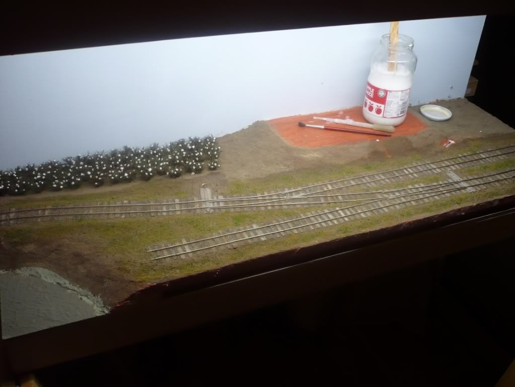

En de hele bak+ Ook al de eerste 2 kleurtjes blended turf gebruikt van Woodlands:

Als ik jullie was zou ik die appelmoes terug brengen naar de Appie, die is niet goed meer hoor.
Ziet er al weer heel anders uit zo met het zand en turf.
Het katoen veld staat er ook mooi bij, kan zo te zien bijna geplukt worden.

Begint er goed op te lijken ! Erg gaaf om te zien wat een beetje zand en groen al kan doen op een kale bak..hopelijk zijn je zorgen wel van tijdelijke aard...

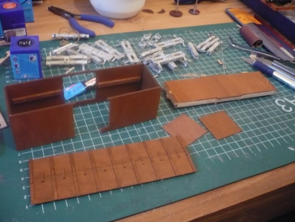

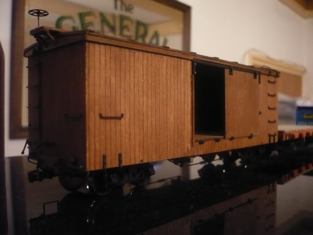

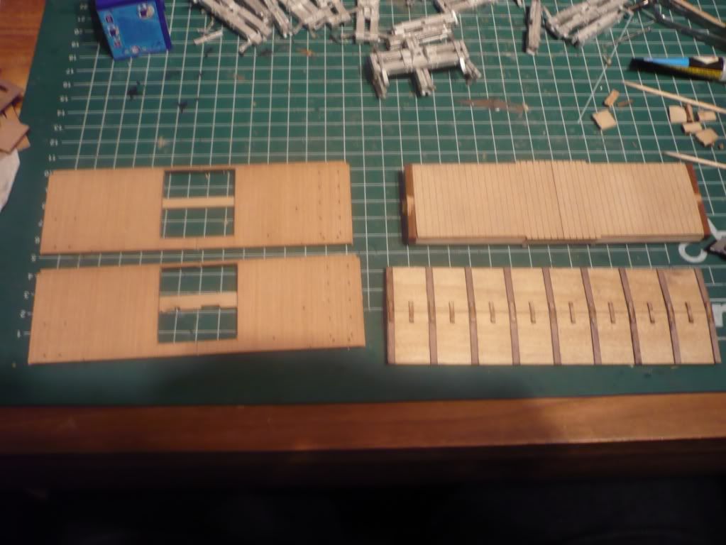

Gisteren en vandaag met de Stoney Creek Designs gesloten boxcar bezig geweest. Een goede kit, alleen met 1 gebrek. Uit plaatsbesparing voor het laseren heeft de maker de zijwanden uit 2 delen gemaakt... en dat is helemaal niks. Zoals U later gaat zien. Eerst de 4 subassemblies, achter de zijwanden heb ik al een steun gelijmd uit restmateriaal om doorbuigen te voorkomen:

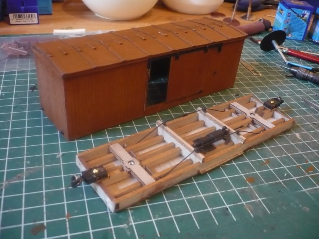

Daarna 't spul in een eerste kleur gezet nl Revell Aqua nr 82. Deze sterk verdund opgebracht. Hier is ook te zien wat er gebeurd als de steun eruit gehaald is; er breekt wat af....

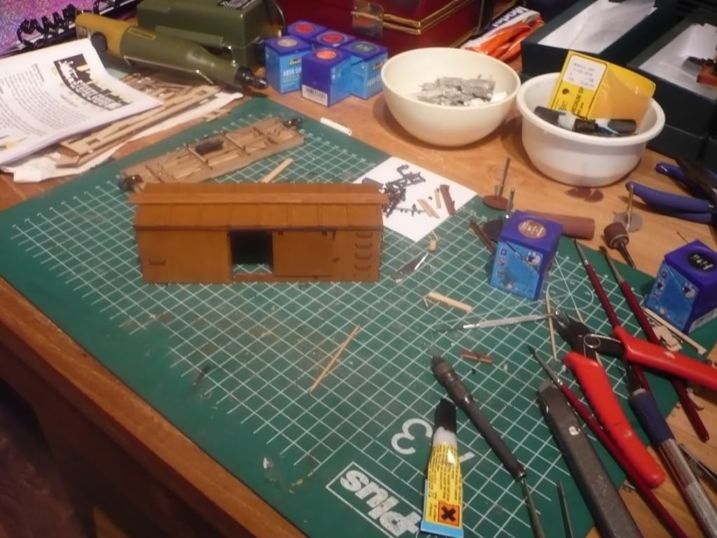

Geen nood, komt later weer goed. Hier de opbouw en het onderstel:

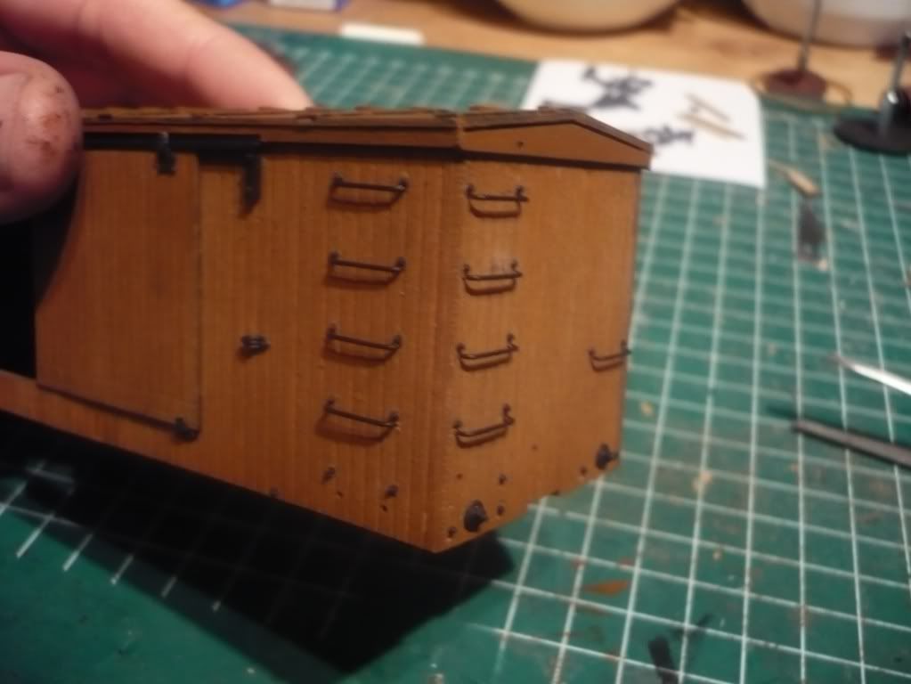

Hier al een deel van de handgrepen op zijn plek. Die zijn voorgevormd, echter zitten er boven elke handgreep 2 boutimitaten en die zijn behoorlijk klein... maar 't is zeker de moeite waard:
En de opbouw vanmiddag met een goed deel van het beslag op zijn plek:

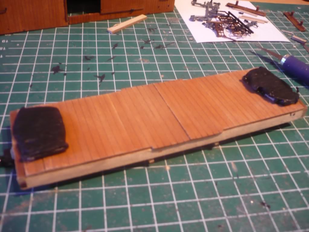

De wagen was mij toch te licht, ik heb uit een stuk lood 2 brokken geklopt en geschilderd en ingelijmd op de vloer bij de kopse kanten van de wagon. Samen is het 60 gram:

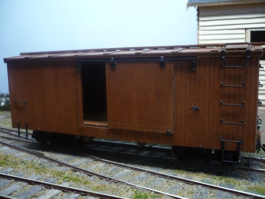

Hier op de baan en inmiddels zijn onderstel en bak verenigd. Had nogal wat voeten in de aarde maar het zit goed en vast:

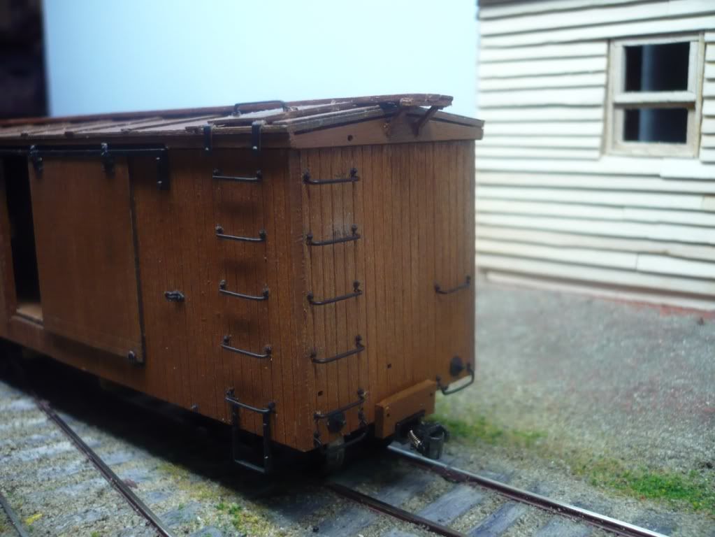

Kopse (rem)kant:
1 handgreep verdween in de kamer vanmiddag en was, ondanks dat ik een parketvloer heb, niet meer terug te vinden. Aangezien er geen extra exemplaren meegeleverd worden er maar een zelf gefabriceerd:
En klaar! Met alle beslag en remdelen op zijn plek:

Nou heb ik hem niet op, maar toch neem ik mijn pet effe af.
Is een mooie bak geworden Ronald.

Mooi karretje!! Ken dat met die kleine onderdelen

Hoi Ronald,
Allereerst sterkte met alle kopzorgen. Die wagen is wel mooi geworden. Als ik het goed zie, hangt de deur in feite alleen boven aan een geleiderail, en onder gewoon los?

Dank je voor de steun, Gerard. De deur hangt boven in een soort ophangbeugel die over de rail glijd en waar de deur achter ligt en onder zitten 3 geleideblokken waar de onderkant van de deur in loopt. Geheel is trouwens niet werkend hoor, dat ging niet

Hoi Ronald,
Dank voor de uitleg. Ik meende een dergelijke constructie al vaker bij boxcars te hebben gezien. Het is vast een vorm geweest van Amerikaans KISS-design: keep it simple, stupid. Het zal in de praktijk wel hebben voldaan.

Ik denk 't wel, Gerard. Bij 0N3 bocars van Accucraft gebruiken ze dezelfde constructie:
