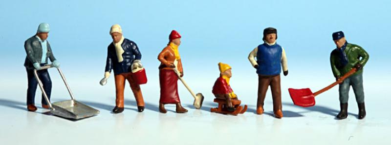

Het lijkt idd op een rolator op de foto, dat had ik zelf nog niet gezien. Het is eigenlijk een grote sneeuwschep.
Het figuurtje komt uit een setje van Noch, nr 15928. Het is het linkse mannetje:
Bron:
http://www.modelrailforum.com/forums/index.php?showtopic=14820
Zo'n enorme schuiver heb ik in het echt nog nooit gezien. Maar omdat dit huis een groot erf heeft vond ik het hier wel gepast.
Ik heb inmiddels een aardige verzameling van mensen in de winter. Alleen de set van Bush met de strippende vrouw in schaarse kerstkleding mis ik nog

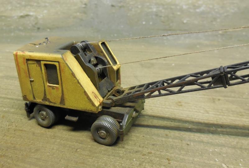

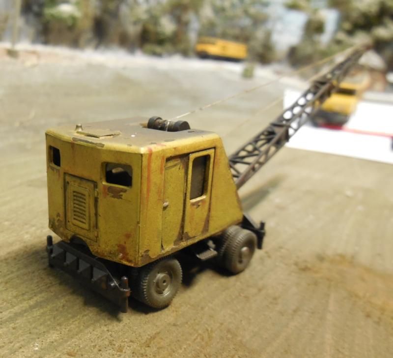

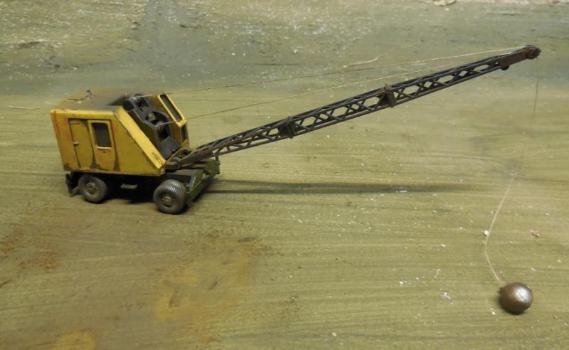

Weinig hobby-tijd de afgelopen weken, maar toch 1 hijskraan kunnen verouderen. Zoals eerder gezegd is het de bedoeling om de hijskraan een uiterlijk te geven of hij al zeer lange tijd buiten dienst is.
Ik heb voor het roesteffect deze methode geprobeerd:
http://www.nproject.org/nl/modelspoor-scenery/afbladderende-verf-met-haarlak.html
Helaas was het bij mij geen succes. Ik weet niet of het kwam door een ander merk haarlak, of een ander merk verf. Dat ik mijn kraan geel wou hebben en daarom meerdere lagen nodig had om het enigszins dekkend te krijgen zal ook vast niet geholpen hebben. In ieder geval heb ik de gele verf er af moeten krassen ipv dat het eraf geplukt kan worden. Maar na wat gekras, geklieder, gespuit, en gepoederd is het eindresultaat niet onaardig:

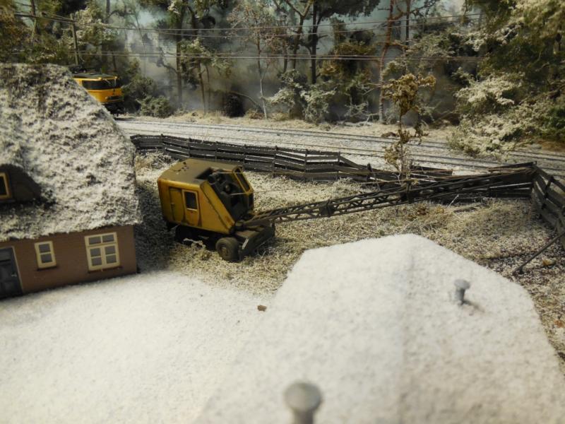

En hier in zijn laatste rustplaats:
Omdat hij op een heuveltje staat zou hij normaal scheef staan. Maar ik heb de wielen linksachter eraf gehaald. Deze zie je toch niet, en nu staan hij enigszins recht.

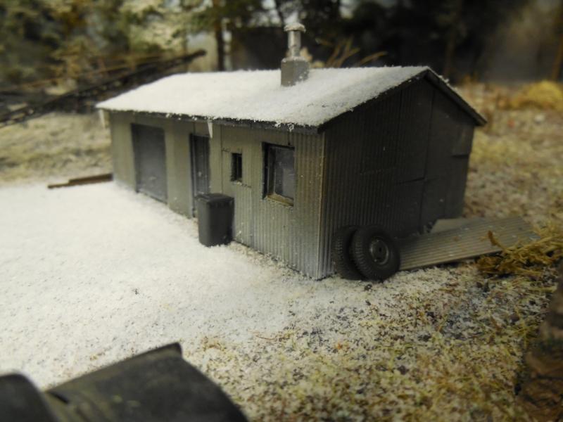

De wielen die er af gekomen zijn heb ik een plekje tegen de schuur gegeven:

Hallo Benno, ik vind de kraan goed gelukt. Als je snel iets wilt vervuilen dan kan ik je Pan Pastels aanraden. Een soort vettig krijt, lijkt op make up. Met een kwastje of wattenstaafje werkt het razend snel en het is afwasbaar mocht je niet tevreden zijn. Te koop in hobbywinkels.

Die kraan is erg mooi geworden

Anders gewoon pastelkrijt afdschrapen met een mesje.. Doe ik altijd en werkt prima,wil je het vuiler hebben dan je er op krijgt kan je met een laagje haarspray de boel extra plakkerig maken zodat er nog meer van je pastel blijft plakken

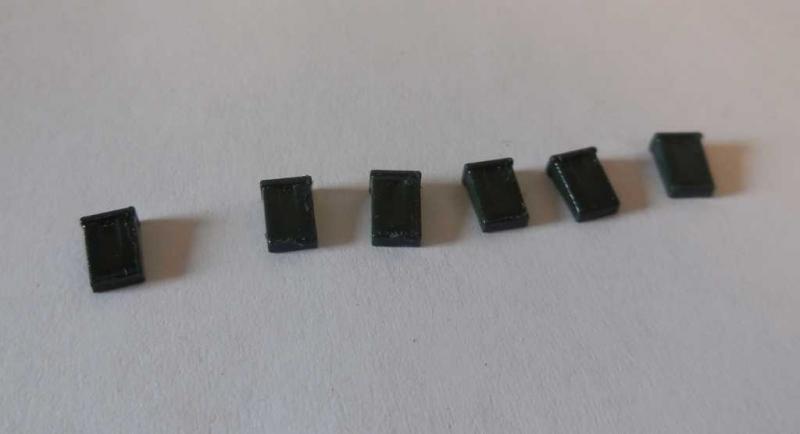

Ik had laatst verteld dat ik aan het 3d tekenen was geslagen. Eigenlijk om een AKI te tekenen, maar om met een wat minder complex object te starten eerst een groene brievenbus.
Dit was het resultaat naar een paar dagen uitvogelen en proberen (en wat hulp van 3dbuildr hier van het forum).
En uit de 3d printer ziet het er dan zo uit:
Na wat groene lak lijkt het al wat:
Er zitten hier nog wel wat verfflabbertjes aan omdat ze plat op hun rug lagen tijdens het spuiten. Maar die flabbertjes kon ik er zo af wrijven.
En op een paaltje geplakt ziet het er dan zo uit:
Ik ben er blij mee
Al denk ik wel dat met name de onderkant wat ronder moet zijn. Inmiddels weet ik ook hoe ik dat moet tekenen
Mijn plan was om de hangsloten met rood aan te stippen, maar na de groene lak kan ik eigenlijk niet meer zien waar ik nu een hangslot op getekend had. Het is voor mij ook de eerste keer, dus het is nog een beetje uitzoeken hoe groot een detail moet zijn om nog zichtbaar te zijn na een laagje verf.
Ik ga het ontwerp dus nog een klein beetje aanpassen. Als dat klaar is zal ik het openbaar zetten op shapeways, zodat anderen hem ook kunnen bestellen.

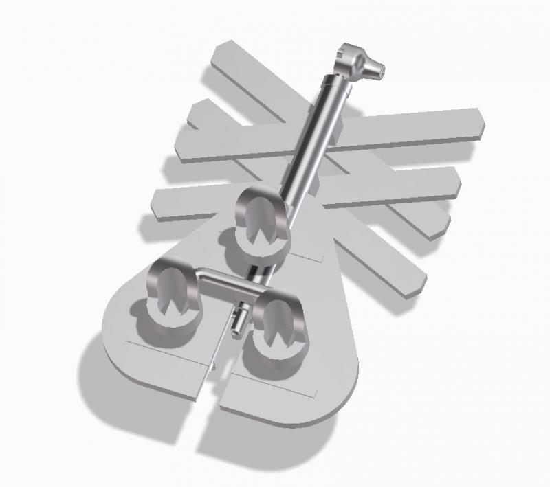

By the way, de AKI vordert ook al aardig:
Het plan is dat ik dit op een 1,5mm messing buis kan plaatsen. In de lamphouders is plek voor 0603 smd ledjes.

Dat ziet er goed uit!
Dat soort details zijn altijd heel leuk en maken het een beetje 'af'.
Veel succes verder met het 3D tekenen.
