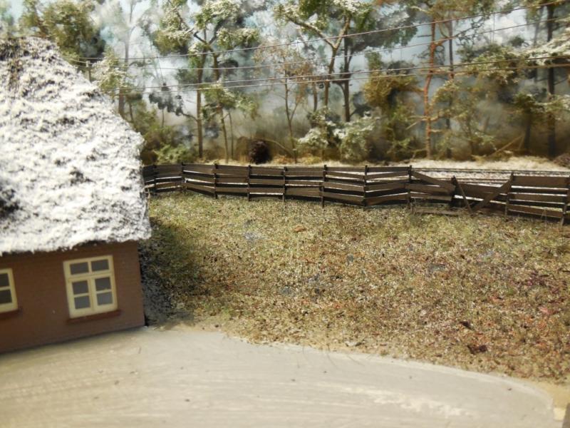

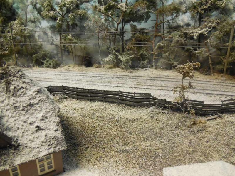

De schutting zo goed als klaar:
Ik ben al verder gegaan met sneeuw enzo, ik kom er alleen net achter dat ik vergeten ben een foto te maken.
Bij de eerdere sneeuwstrooierij vond ik het geheel toch niet wit genoeg ogen. Ik denk dat een wit waasje uit de spuitbus alvorens sneeuw te strooien een beter resultaat geeft. Dat probeerde ik dus gisteren uit.
Helaas dus nog geen foto's daarvan, maar ik kan zeggen dat ik wel tevreden ben met het resultaat. Alleen het probleem is wel dat de verf niet recht naar beneden neerkomt, maar ook de verticale oppervlaktes een waasje geeft. Mijn schutting heeft nu dus ook een witte waas wat niet de bedoeling was

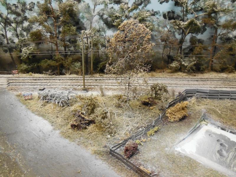

Hier heb ik nog wel een foto van. Dit is dus alleen verf uit de spuitbus, nog geen sneeuw:
Nu ziet het er uit als een laagje ijs op de schutting, dus echt storend vind ik het niet, maar het was niet het plan...
Ik kan nog overwegen om met de kwast de schutting weer bruiner/zwarter te verfen, maar ik vraag me af of dat een mooi resultaat heeft. Wat denken jullie?
Vriendelijke groet, Benno

Ik vind dat het meer lijkt op een dikke laag rijp op het landschap dan op sneeuw. En als zodanig zeer realistisch is, inclusief die schutting. Of sneeuw en rijp veel samen voorkomen weet ik zo gauw niet, maar misschien is er een weerkundige in de zaal.
Maar een echte ' voluit' sneeuwlaag op een modelbaan vind ik nooit zo realistisch. Ik denk ook dat het snel gaat vervelen. Kortom, ik zou ' t zo laten en het rijp noemen. Als je 't met die sneeuw verknalt, kun je niet meer 'even' terug.

Zoals ik al zei ligt de sneeuw er al op, dus dat kan niet meer terug genomen worden
Alleen ik heb er nog geen foto van. Ik zal kijken of ik dit van het weekend kan maken en hier plaatsten. Maar met dat resultaat ben ik zelf wel tevreden, ik ben alleen nog niet zeker van de schutting...

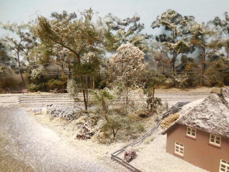

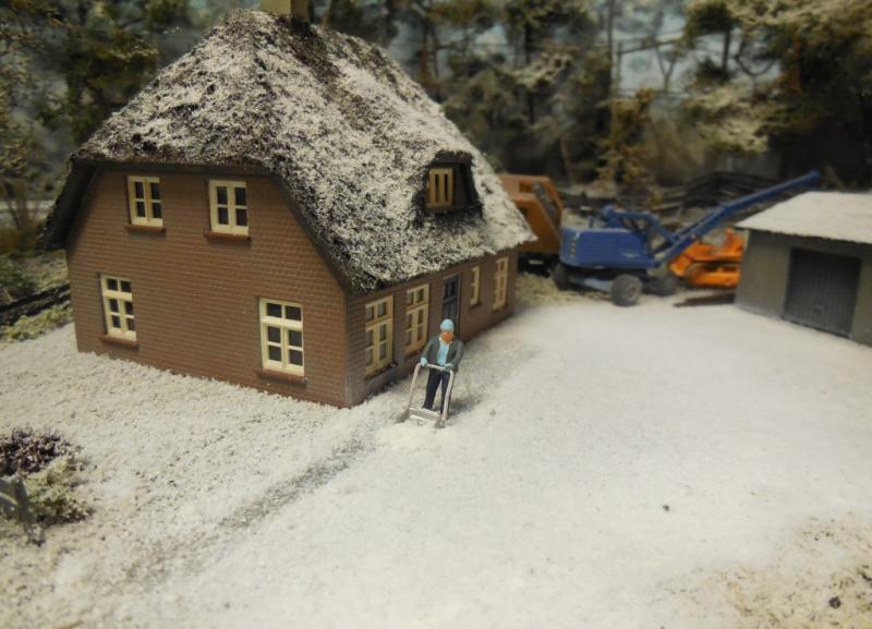

Hier de foto die ik vergeten was te maken met de sneeuw:
De linkse boom staat los. Daar moet ik nog een mooiere voor maken. Ik zit nog steeds te twijfelen over de schutting. Ik neig er toch naar om hem weer donker te spuiten met het risico dat ik mijn sneeuwwerk verknal (en daar ben ik juist wel weer tevreden over). Lastige keus!

Zou er niks meer aan doen,het is mooi zo.

In principe ben ik het met je eens Floris.
Het probleem is dat ik het anders in mijn hoofd had. Ik had een donkere schutting in een wit landschap in gedachten, dat heeft nu anders uitgepakt.
Soms zijn het kadootjes wanneer is anders uitpakt dan je van plan was, en soms is het iets waar je je aan blijft ergeren ookal is het resultaat mooi.
Ik ben bang dat ik op dit laatste uitkom...
De stap-voor-stap beschrijving van het tuinhek en de schutting heb ik ook nog even op mijn site gezet voor de mensen die het leuk vinden ook zoiets te maken:
http://www.automatic-rock.nl/een-tuinhek-en-schutting-van-karton/
Grote kans dat bij mijn volgende update er weer een donkere schutting is. En als jullie niks horen is het waarschijnlijk mislukt en is mijn hele landschap zwart geworden

Penseel gebruiken om 'm weer donkerbruin te verven? Dan moet 't toch lukken om alleen het hek te verven. Moet je alleen uitkijken dat je geen verf morst. Niet aan mr Bean overlaten, maar verder zou dat haalbaar moeten zijn. Maar nogmaals, ik vind het prachtig zoals het nu is!
Laatst bewerkt op: 27 April 2014, 14:02:45 door janw
Automatic-rock
Berichten: 1067
Impressionistisch Modelbouwer
Re: Westerweel (HO, Brabant, 1985-1995)
Reactie #219 Gepost op:
27 April 2014, 20:52:28 »
Het is gelukt:
De enige schade is dat er nu nog 1 plak extra naast ligt, maar dat is geen probleem.
@janw
Ik had het tuinhek idd wel met een penseel kunnen doen. Alleen bij de schutting was ik bang dat het niet goed zou lukken om tussen de planken alles goed dekkend te krijgen in de hoekjes. Ik heb daarom met stukken papier het landschap zo goed mogelijk afgedekt en ben toen voorzichtig gaan spuiten. En dat ging goed gelukkig

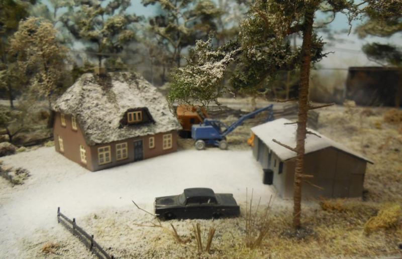

De ex barak, nu schuur, waar ik vorige week over sprak is ook klaar.
Een bouwverslag daarvan vind je hier:
http://www.automatic-rock.nl/faller-barak-verbouwd/

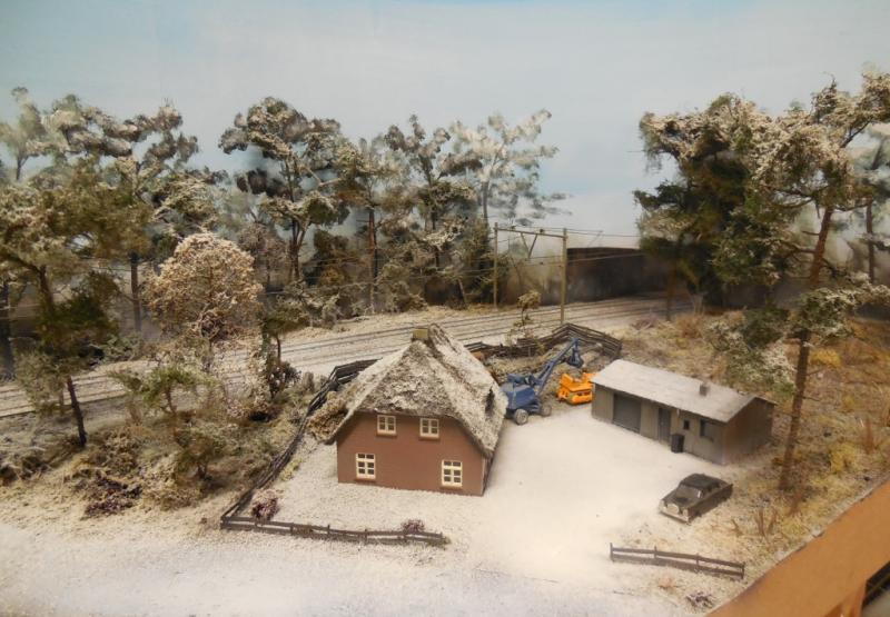

Een overzichtfoto:
Op deze foto kan ik meteen de klussen voor de komende tijd aanwijzen.
- Zoals je zit is de bosondergrond achter de schuur al een heel eind klaar. Maar ik moet nog een hoop bomen maken om dit vol te planten!
- De bekende Lima Mercedes komt een zeil overheen. Ik had eens gelezen dat je dat mooi kan maken van een tissue, dat moet ik eens uitproberen.
- Links van de schuur komt wat oud werkmaterieel te staan. Deze moet ik roestig maken enzo. Daar heb ik nog geen ervaring mee dus dat wordt weer uitproberen.
- Het huis heeft nog wat details nodig. Het heeft al een inrichting, maar nog geen verlichting. Ook wil ik zo'n groene ptt brievenbus aan de weg zetten. Dit heb ik meteen als mijn eerste 3d tekenopdracht opgevat voordat ik een AKI ga maken (want dat is een stuk complexer denk ik)
Genoeg te doen dus!

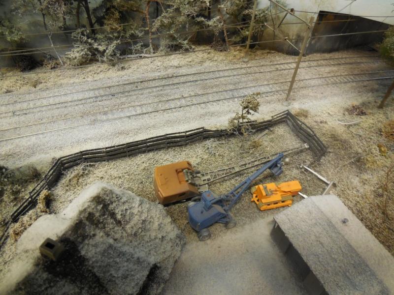

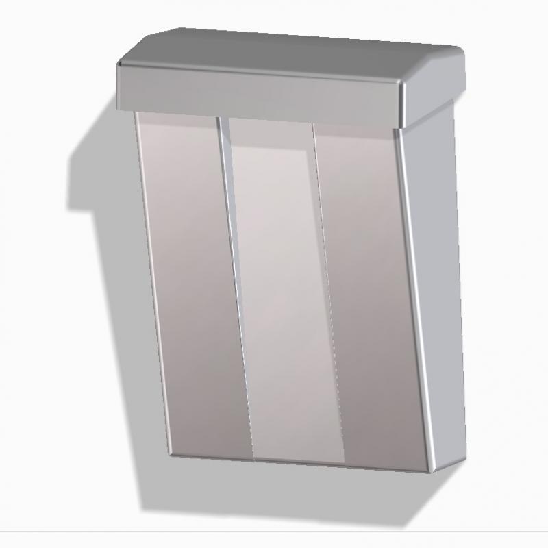

Dit is de stand van zaken wat betreft de brievenbus:
En hier het werkmaterieel dat veroudert moet worden:
En om het af te leren nog 1 plaatje. Ondanks de verkeerde focus toch een leuke foto vind ik:

Ziet er allemaal erg goed uit! Die sneeuw maakt het wel erg leuk en uniek.
Heb je alleen geen problemen met rijden door die ´sneeuw´, of zit alles goed vast?

Ik heb tot nu toe geen problemen gehad met het rijden. Maar het is alweer even geleden dat ik gereden heb, ik ben meer een bouwer dan een rijder
De sneeuw zit wel vast. Eerst deed ik dat alleen met blanke lak. Dan zit het wel zo vast dat de stofzuiger het niet opzuigt, maar je wrijft het met je vinger wel makkelijk weg.
Dit laatste stukje heb ik eerst met spuitlijm gedaan en dan de sneeuw, als dat klaar is doe ik er nog een laagje blanke lak over. Eens kijken of het dan iets vast zit.
