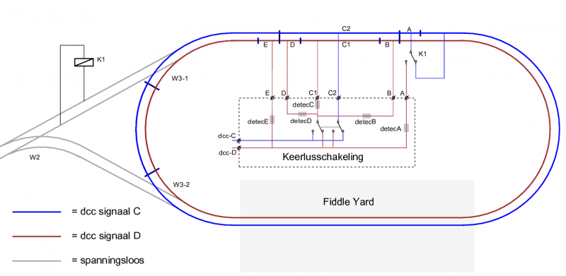

Ik kan nu, of althans als ik het allemaal in elkaar gezet heb, de keerlus en fiddleyard gebruiken in de hoofdbaan. Wil ik mijn testovaal gebruiken dan wordt de situatie zoals bovenstaand.
Niet getekend, maar wat er wel komt, is nog de keuze mogelijkheid om de testovaal als programmeerspoor te gebruiken, of dat het een analoge ovaal is met mijn oude vertrouwde groene Fleischmann trafo. :)

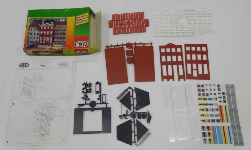

« Reactie #243 Gepost op: 22 November 2015, 12:15:26 »
Ik leef nog!!
Het is een druk jaar geweest met bijna geen modelspoor :(
Ik ben vooral druk geweest met mijn gezin en werk.., ook belangrijk. Maar vorige maand ben ik toch naar Eurospoor geweest. Veel gekeken maar niet veel gekocht. Maar het bekende Rembrandthuis van Heljan voor een paar euro kon ik niet laten liggen ;)

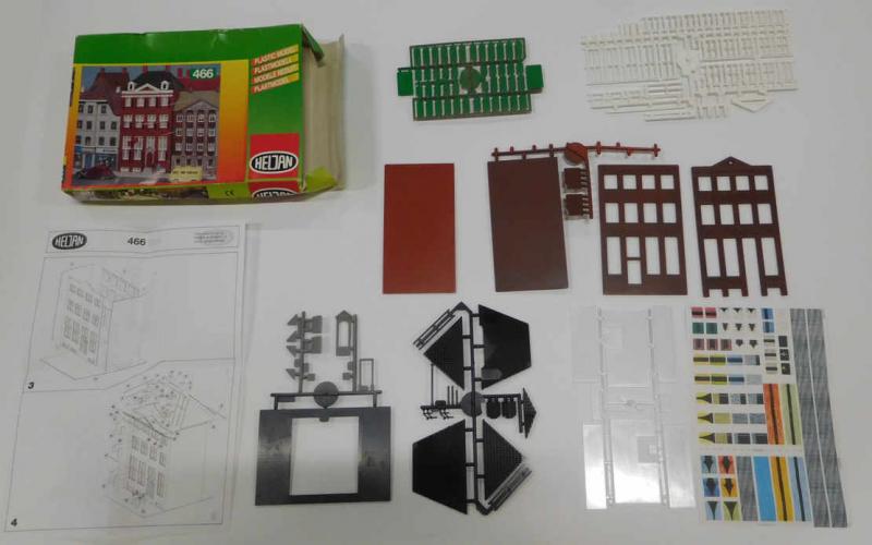

Deze heb ik vroeger als kind (eind jaren 80, begin jaren 90) ook al eens gehad en in elkaar gezet, maar mijn 2e poging wordt mooier hoop ik.
De doos en inhoud:

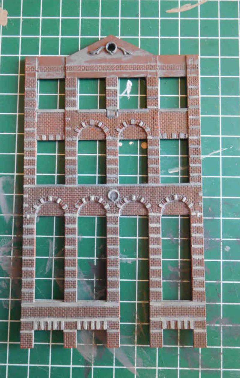

Eerst maar eens de verfspuit tevoorschijn gehaald en de luiken aan 1 kant groen gespoten, de muren een betere kleur gegeven, de stenen grijs gemaakt en het dak en ramen overgespoten om ze van de plastic glans te ontdoen. Het resultaat is dan dit:
Zoals je misschien opvalt is 1 muurdeel niet gespoten omdat ik die niet ga gebruiken. Daar komt later een ander gebouw aan vast, zo hou ik weer een muurplaatje over voor iets anders :)
Met een foto van het origineel en deskundige aanwijzingen van mijn dochter aan het werk gegaan:
Voor het eerst een muur gevoegd met plakkaat verf. Daarna alle natuurstenen een grijze kleur gegeven. Op zo'n close-up foto ziet het er maar matig uit, maar in het echt ben ik best tevreden :)
lekker plakken :)
Nu zitten de ramen er in, maar ik wil graag het glas en lood er ook in gaan maken. Momenteel ben ik dan ook bezig om dit op de computer uit te tekenen, om het daarna op een transparante sheet te printen. Ik heb dit nog nooit gedaan, maar we gaan eens kijken hoe dit lukt :)
Dus hopelijk snel een volgende update!

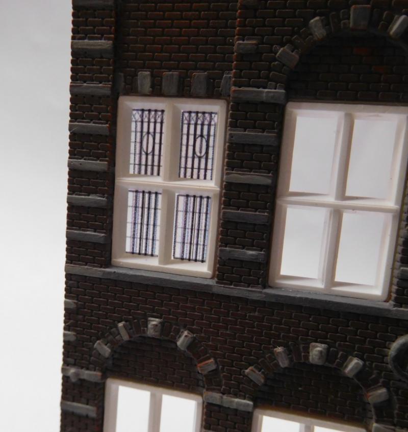

« Reactie #245 Gepost op: 29 November 2015, 18:08:54 »
Bedankt voor de tip Jan  (y)

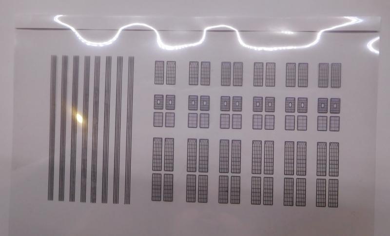

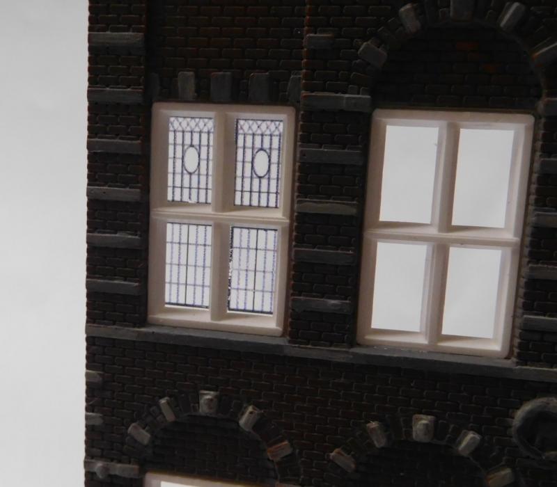

Maar op sheet printen is ook goed gelukt:
Nu heeft het grote voorbeeld tralies voor de ramen. Beide de raamdelen met luiken zitten deze tralies aan de buitenkant, en bij de raamdelen zonder luiken zit dit aan de binnenkant.

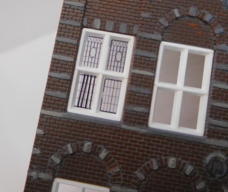

De vraag is nu wat hier van weer te geven?
Met plakband heb ik even wat geprobeerd:
Het glas in lood met de tralies aan de binnenkant bij  het bovenste deel, en aan de buitenkant onder.
En nu met alleen de tralies aan de buitenkant:
En helemaal zonder tralies:
Welke heeft jullie voorkeur?
Ik denk dat ik nu neig naar de tweede optie, alleen de tralies buiten. Dat lijkt het meest op het grote voorbeeld denk ik.
Nog mooier zou zijn om er echte tralies in te zetten.., maar om 88 styreen staafjes van een paar tiende mm dik netjes recht te plakken zie ik niet zo zitten...  :-[
Wat is jullie mening?
Vriendelijke groet, Benno

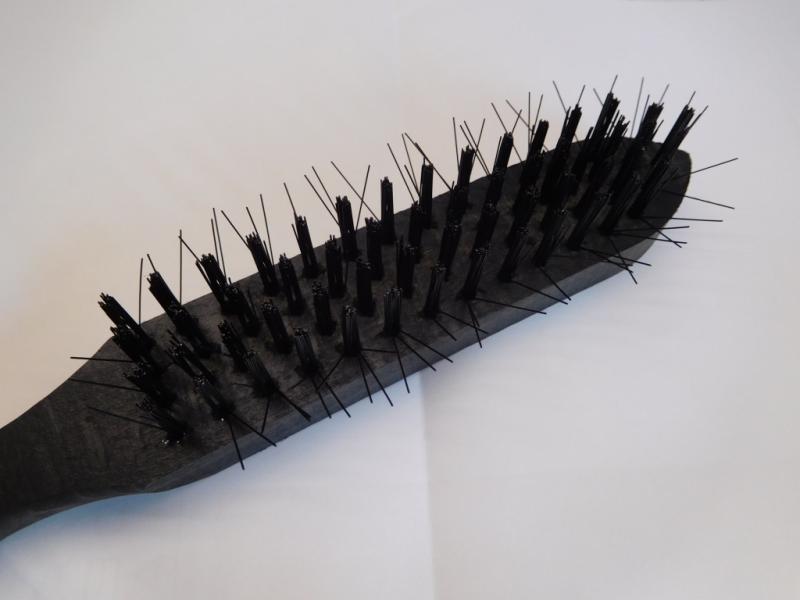

Ik ga het eens proberen Frans. Ik heb de achterkant van het bouwpakket niet gebruikt, dus ik heb nog heel wat raamkozijnen over. Daar ga ik het eerst op proberen, zodra ik een geschikt stuk metaal gevonden heb.
Ik zat hiervoor aan de 'haartjes' van een staalborstel te denken. Die zijn al recht, zijn ook dun verkrijgbaar, en al donker van kleur. Eén keer spuiten met de airbrush zal wel voldoen zijn om ze zwart te maken denk ik.
Maar ik moet eens in de winkel kijken of het inderdaad bruikbaar is.
Mijn Brabantse H0 baan in opbouw:Westerweel 1985-1995
Ouderwets leuke & handige modelspoorideeën op: automatic-rock.nl
Automatic-rock
  • Berichten: 1067
  • Impressionistisch Modelbouwer
    • Modelspoor op Automatic-rock.nl
Re: Westerweel (HO, Brabant, 1985-1995)

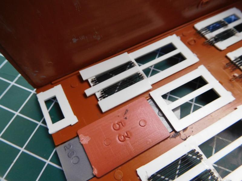

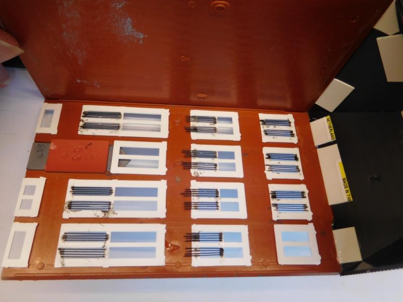

« Reactie #251 Gepost op: 05 December 2015, 14:24:07 »
Ik denk dat het gaat lukken met de tralies!  (y)
Ik heb eerst een staalborstel gekocht bij Action. Die 'haren' zijn 0,3mm dik heb ik gemeten met de schuifmaat.
Even de buitenste wat naar buiten gebogen en toen de zwarte spuitbus er over heen:
Dan was eigenlijk het plan om de tralies allemaal op precies dezelfde lengte af te knippen en ze IN het kozijn te leggen en vast te lijmen. Ik heb 1 raam geprobeerd, maar dat is voor mijn geen doen. De tralies plakken aan mijn pincet vast, leg je er 1 in dan raak je net de vorige aan die dan door het raam valt.. Nee, hier heb ik geen vaste hand en geduld voor..  :-[
Dan met het vooruitzicht dat ik dit 88 keer moest doen heeft mij doen besluiten om het anders te doen. Ik heb de tralies nu aan de achterkant van het kozijn geplakt. De lengte van de tralies komt dan niet meer zo precies en de tralies kunnen niet meer door het raam heen vallen tijdens het lijmen.
Even een voorbeeldje:
Oké, een links zit een beetje scheef, maar dit gaat wel iets worden!  (y)
Ik denk als ik links en rechts van het kozijn een strookje styreen lijm van 0,5mm om het kozijn wat te verdikken, dan kan ik daar de glas-in-lood-sheet op plakken. Dan lijkt het kozijn ook dieper zoals in het echt en hij komt min of meer los (0,2mm) van de tralies.
Ik ga maar eens verder tralies plakken  :D

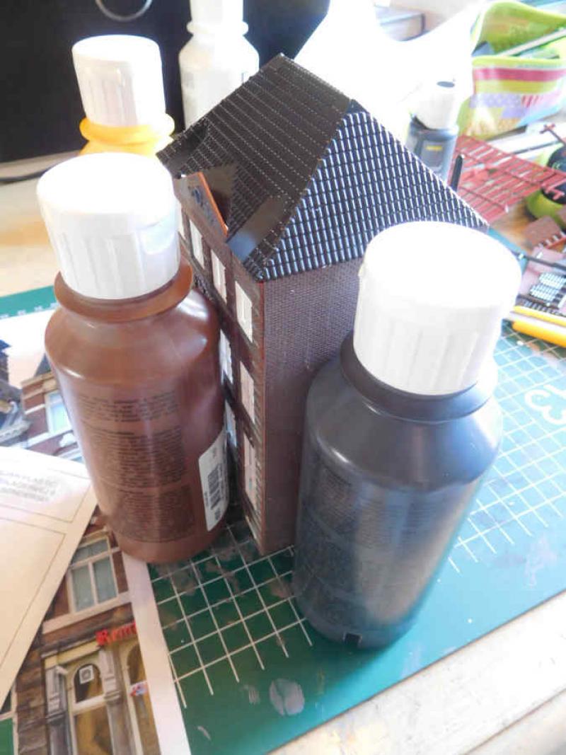

« Reactie #253 Gepost op: 13 December 2015, 10:34:34 »

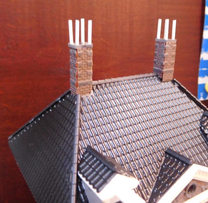

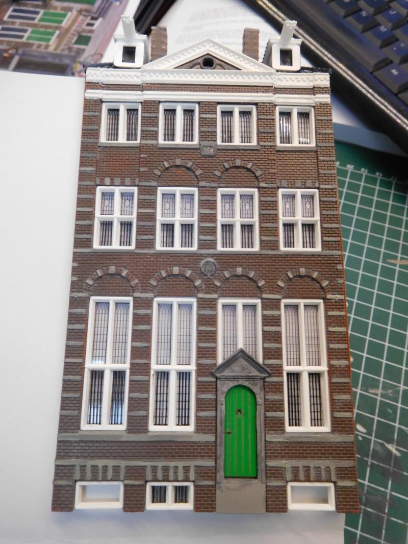

Ik denk dat Rembrandt spoedig zijn huis weer kan betrekken. Het plakken van de tralies gaat sneller dan verwacht:
Dan links, midden, en rechts per raam wat styreen van 0,7mm dik plakken.
Dit verdikt het kozijn zoals bij het grote voorbeeld, en voorkomt tevens dat het glas-in-lood dadelijk niet tegen de tralies zit aangedrukt.
Het eindresultaat van de ramen:
Nu zit ik nog met de kelderramen links en rechts. In het grote voorbeeld zijn dit deuren en geen ramen. Helaas heeft Heljan dit niet zo gemaakt. Dus ik moet maar zelf twee kozijnen en twee deuren maken denk ik... Het zelfde geldt voor de luiken van de twee dakkapellen. Deze zijn pas teruggeplaatst na de grote restauratie van begin jaren 90, en het Heljan model is veel ouder. Dat wordt dus ook zelfbouw.
Iets anders wat Heljan ook weggelaten heeft zijn de muurankers. Het zijn er gelukkig maar 9, en simpel qua uitvoering, maar heeft iemand een tip hoe ik die het makkelijkst kan maken??
Nog iets wat Heljan ook versimpeld heeft zijn de schoorstenen. Daar horen nog 'dakjes' op te staan. Dus maar weer wat styreen gepakt, gesneden en voorzichtig geplakt:
En nadat ik ze geplakt hebt vroeg ik mij af waarom ik ze niet eerst zwart gemaakt heb voordat ik ze er op ging lijmen....  :-[
Dus maar voorzichtig gaan verven en daarna de dakjes er op plakken.

Mooi resultaat met die staalborstelharen en verdikking van de raamkozijnen.
Wat dacht je van diezelfde staalborstelharen met in het midden een draadje uit een stukje soepele koperdraad. Een (miniscuul) klein gaatje boren achter de plaats van het anker en je kan het mooi plaatsen. Wel eerst mooi zwart lakken natuurlijk. Daar helpt dat dunne koperdraadje ook om het te klemmen in moeder's wasknijper.
Frans
