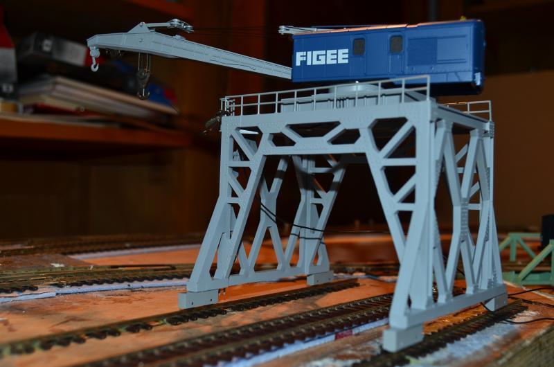

Eigenlijk is deze kraan te modern voor de tijd waar hij in terecht komt (1935-1955) denk ik. Het ligt dan ook in de bedoeling deze sterk te verouderen cq te wijzigen daarbij denk ik dan aan een andere behuizing ik weet niet of dat haalbaar is (mocht er iemand een idee hebben dan hoor ik het graag)

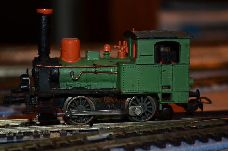

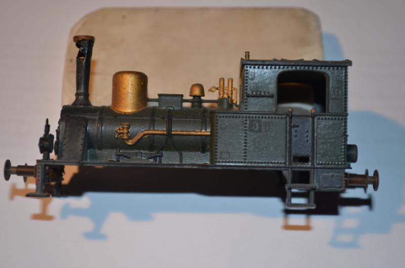

Hieronder een kleine opzet zoals de 2 lokjes NS 6700 deels moeten gaan worden,  kijk hierbij niet naar de kleurstelling want die wordt anders.
Voor de 6900 zullen er wat grotere aanpassingen nodig zijn bijv.denkend aan de rechthoekige voorkant waar het ketelhuis tussen licht.
Als er interesse voor is wil ik van deze aanpassingen cq verbouwingen wel een klein verslagje bijhouden.

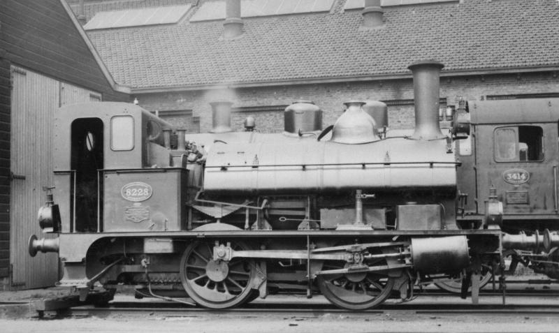

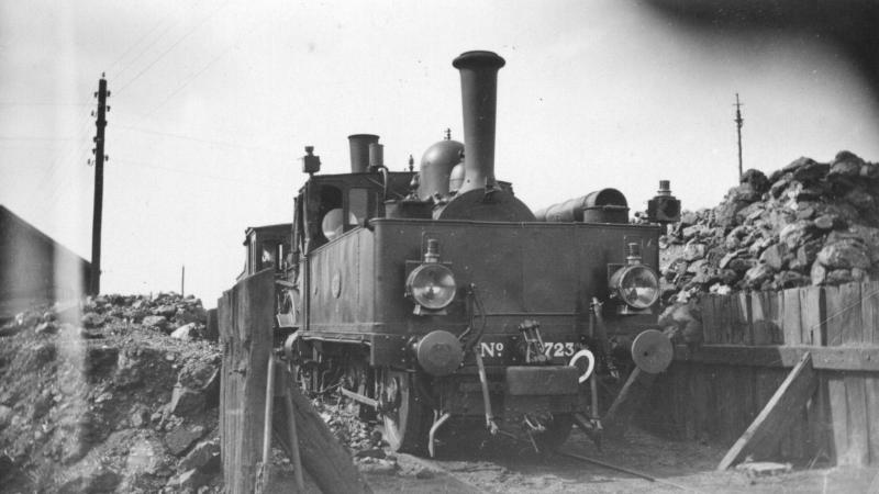

Hieronder volgen twee foto’s verkregen uit het Utrechts Archief als voorbeeld om welke locomotieven  het gaat.
Een andere optie is de ex SS de latere tenderloc NS 6900 serie
Hierbij 2 mogelijke versies, voor al deze lokjes heb ik 4 Anna’s gekocht om deze om te bouwen tot deze oude Nederlandse locomotieven.
