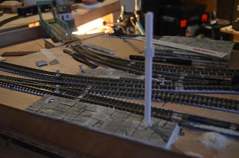

Daar ben ik weer zoals belooft.
Twee weken is iets langer geworden maar goed je kan beter de tijd nemen voor een dergelijke klus dan het afraffelen.
Ik had belooft weer terug te komen als ik wat verder was met de stelcon platen en de Belgische kasseien, voorlopig zijn het de stelcon platen geworden van gips de Belgische kasseien ben ik nog niet aan begonnen maar dat begint binnen niet al te lange tijd.

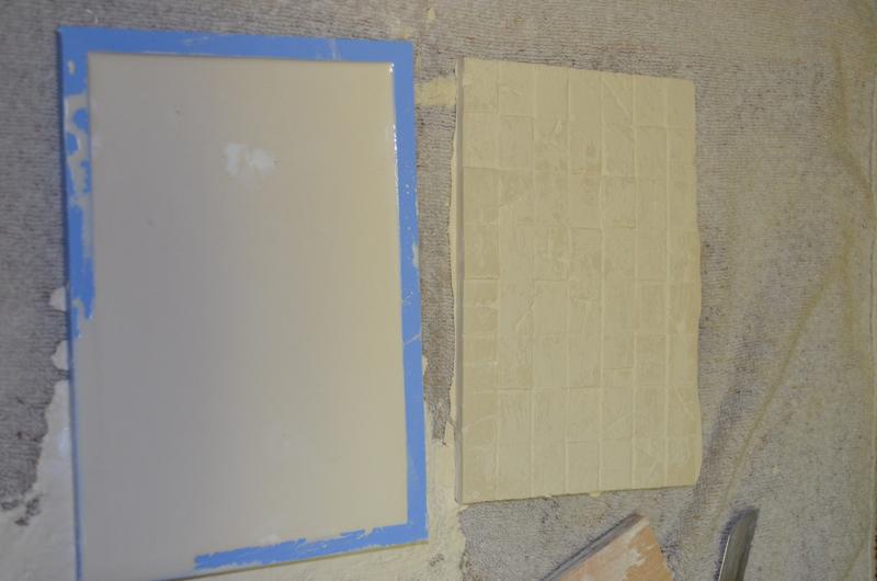

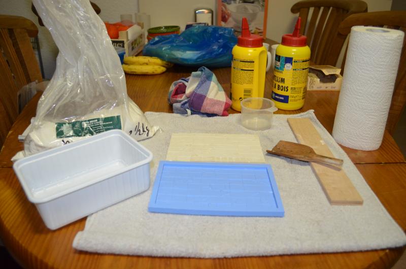

Ik heb eigenlijk nog nooit goed met gips gewerkt maar eens moet je er aan geloven, wel veel over gelezen en één van de tips die ik ergens gelezen had was om door het gips mengsel wat houtlijm te doen.
Ik heb met een siliconen mal de eerste proef gemaakt voor mijn stelcon platen.
Bovenstaande atributen heb je nodig om aan dergelijke klus te beginnen, de mal, gips, water, roer spatel, houtlijm, afwasmiddel en een recht latje of liniaal.
Afwasmiddel is om de waterspanning te verminderen en daa5rdoor een betere vloeiing te krijgen en minder luchtbellen.
Maar altijd nog even na het vullen van de mal de mal voorzichtig aan tikken om dezelfde luchtbellen die er nog zijn er uit te laten gaan.
Toen ik de eerste keer de mal gevuld had en na ± 20 min (want dat stond in de beschrijving van het gips) het gietsel eruit haalde zag en voelde ik dat het gietsel nog redelijk vochtig maar vooral zacht aan voelde en inderdaad krak zij het afgietsel gelukkig wel op een scheidings lijn van een beton plaat.
De volgende platen heb ik veel meer houtlijm in gedaan en minder water. (de beschrijving gaf aan 1 deel gips op 1½ deel water) nu mijn ervaring is nu 1 deel water op 1½ à 2 delen gips en dit bevalt prima.
De 20 minuten heb ik maar ± 30 minuten van gemaakt.

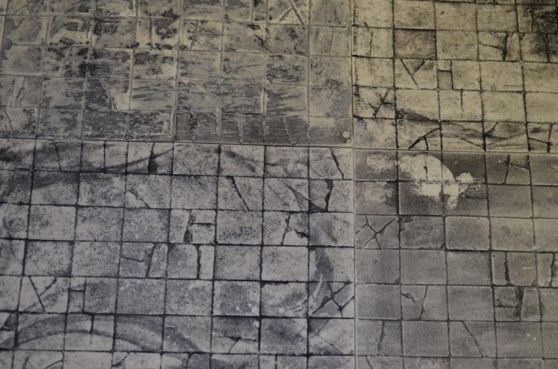

Toen ik een paar platen af had heb ik ze voorzien van de eerste vervuilings laag sterk verdunde zwarte verf (zo iets als een bakje water en dan even met de kwast in de verf en daarna uitspoelen in het bakje)
De oppervlakte van de betonplaten krijgen dan een vieze zwarte stoflaag en de scheiding lijnen plus de breuken en scheuren krijgen een diepere zwarte kleur.
Hier zie je 4 platen bij elkaar en elke plaat heeft weer een andere kleur en door ze om te draaien ook andere vormen.
De volgende stap is het breken op de juiste maat om ze te kunnen plaatsen waar je ze wilt hebben.
In mijn opzet wordt dit de werkvloer van mijn lok werkplaats cq overslag hal hieronder de eerste opzet.
Maak niet dezelfde fout zoals ik nu gedaan heb door de platen te dicht langs de spoorstaven te leggen want de aspotten van de verschillende wagentjes steken nogal uit bleek later dus dat was met een slijpschijfje aan de gang om hier en daar wat weg te halen.
Waar je ook aan moet denken en wat ik natuurlijk ook weer niet gedaan had soldeer eerst alle benodigde draden aan je spoorstaven zoals bijv de draden voor eventuele spanning onderbrekingen of natuurlijk juist de spanningsdraden.

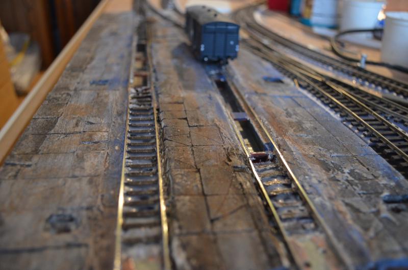

Hierna heb ik nog een bruine kleur aangebracht op dezelfde manier als het zwart en als laatste langs de randen vooral bij de inspectieputten nog een blauwe kleur ook weer op de zelfde manier als het zwart, dit blauw doe ik om een vette vloer van olie te krijgen.
De volgende stap is nog om de ruimte tussen de twee railstaven ook nog op te vullen maar dat heb ik nog niet uitgevoerd komt komende week aan bod, dit doe ik trouwens niet met gips maar met klei of etalage karton van 2 mm dik.
