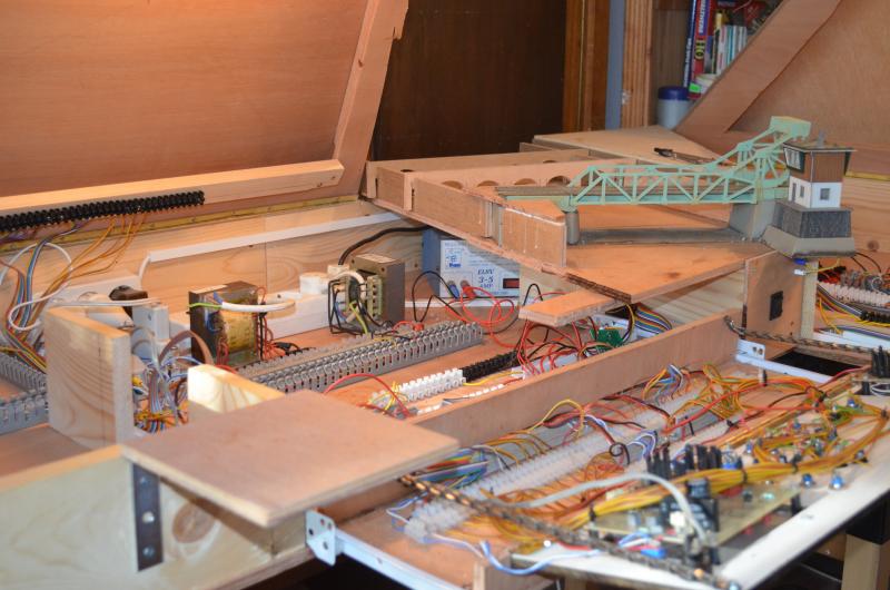

De afgelopen 2 maanden nog bezig geweest met de elektro voorzieningen
hier de status van dit moment.
(wie kan mij zeggen hoe ik het plaatje direct in mijn verhaal krijg en geen link, na het uploaden hoor je de keuze te krijgen van link plaatsen of direct in het verhaal maar deze keuze krijg ik niet, ik krijg twee linken en vroeger moest je die kopieeren naar je artikel maar dat werkt dus niet meer dan krijg ik alleen de link in mijn verhaal.)
Het heeft behoorlijk lang geduurd maar goed het is nu ook goed voorbereid, alle wissels, electro artikelen, onderbrekingen etc. alles is zo afgewerkt op kroonstenen dat als ik desbetreffende artikel plaats direct kan aansluiten op de kroonstenen en ik hoef niet meer aan het schakelbord te komen.

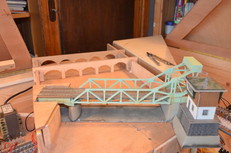

Nu kan ik eindelijk aan de werkelijke bouw beginnen van mijn 2 moduuls, het eerste wat ik heb opgepakt is de definitieve plaats bepalen waar de twee bruggen komen om vervolgens de rails aan te brengen. trouwens de plannen van mijn twee bruggen zijn iets gewijzigd. Aan de voorkant komt nog steeds mijn bascuulbrug die ik begin van het jaar heb overgenomen aan de achterkant zou eerst een stalen boogbrug komen maar dat gaat niet door.
Dit wordt nu een gemetselde stenen brug die het havendeel en het voorstadje verbind met elkaar.
Vroeger had men vaak gemetselde bruggen waar wat eenvoudig autoverkeer maar ook trein verkeer over ging en dit was de bedoeling.
Een grote stalen boog brug zou de sfeer die ik wilde maken te niet doen.
Dus dat betekende zelf een brug maken en daar ben ik afgelopen weekend aan begonnen.
Ik ben begonnen met de hoogte te bepalen en dit is afhankelijk van mijn linker en rechter moduul blad vervolgens de eerste opzet gemaakt van de zijkant met bogen.
Het is de bedoeling de gehele ondergrond van multiplex te maken en deze wordt bekleed met steen strips of platen.
De rails wordt weg gewerkt in een laag van bestrating (kinderkopjes.)

Ik heb de laatste twee weken mij ook flink bezig gehouden de aansturing van mijn wissels.
Ik had al een jaar een aantal nieuwe SEEP wissel aandrijvingen liggen maar heb nu toch besloten om mijn wissels te gaan besturen met FULGUREX wisselaandrijvingen maar dit had wel wat voeten in de aarde daar ik mijn schakelbord al klaar heb en berekent had op wisselspanning aansturing voor de wissel bedieningen.
Maar goed hier kom ik later nog op terug in een apart artikel.

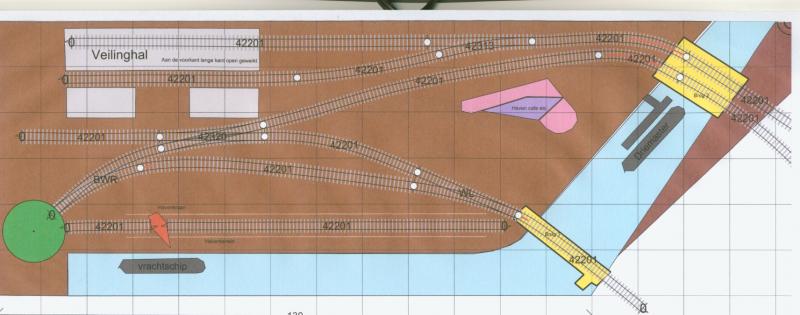

Herwim,
Komt het havendeel tussen de beide bruggen in? Anders heeft de basculebrug weinig nut natuurlijk.
Wel leuk zo'n brug uit metselwerk, ik ben benieuwd wat je daarvan gaat maken.

Hallo Sander
Het havendeel komt links van beide bruggen op het linker moduul
zie bijgaande foto
Waarom zou de basculebrug anders geen zin hebben ?

De vraag is wat het nut is van een brug die open kan als er vlak achter een brug ligt die niet open kan en lager is dan de brug die wel open kan. Ieder schip wat dus niet onder de basculebrug in gesloten* toestand past past dan ook niet onder je stenen brug door.
Op de modelbaan kan het natuurlijk wel als je het wil, maar in het echt zal je dit niet tegenkomen.
Sander
*gesloten is in dit geval dat de trein over de brug kan rijden.

Je komt dit in het echt wel tegen. In oa Leeuwarden. In de grachten zitten een paar vaste bruggen vlakbij bruggen die wel open en dicht kunnen. De schepen kunnen afmeren aan beide zijden van de vaste brug en moeten om door te kunnen varen via een andere route gaan.
Dus het kan gewoon...

Oke, het kan dus wel
, maar dan zou er wel een aanlegplaats of haventje tussen de bruggen moeten liggen zoals ik in mij eerste reactie stelde. Een kleine aanlegplaats met wat zeilschepen zou natuurlijk al een leuke verklaring opleveren voor de beweegbare brug en een leuk stukje scenery.

Hallo Sander en Leovardia
Een leuke discussie, ik moet bekennen dat ik daar nog geeneens over nagedacht had maar Sander je hebt gelijk een schip zou niet verder kunnen varen dan tot aan de stenenbrug in mijn geval ik weet dat dit wel eens voorkwam in het verleden en een stijger tussen de twee bruggen in is dan inderdaad een item, ik ga dat zeker meenemen in mijn plannen.
Ik denk dan aan een steiger met een oud schip een twee of drie master of zo, zou dat bestaan in H0 bouwpakket ?
Heb inmiddels de ontwerp tekening van het linker moduul aangepast zie 5 stappen terug (steiger en bootjes ingetekend)
Bedankt allebei.

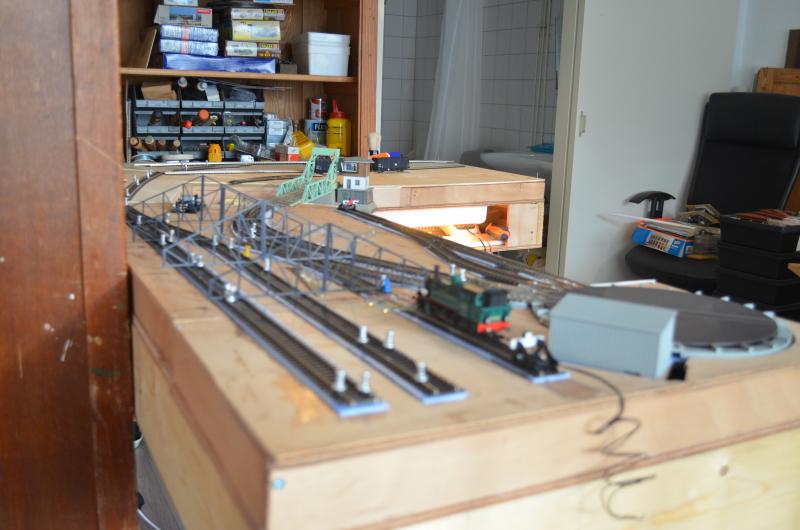

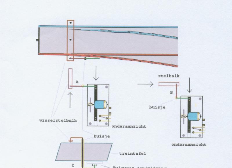

De afgelopen tijd bezig geweest met het leggen van de eerste spoorlijnen en wissels en dat heeft even wat tijd gekost in principe was ik van plan om mijn Seep wissel aandrijvingen te gebruiken toen werd het de Conrad wissel aandrijvingen maar ben op het laatste moment over gestapt op de Fulgurex wissel aandrijvingen.
Dit vergde wel wat aanpassingen in mijn plannen, begroting en bestelling want de Seep en de Conrad had ik al in huis maar de Fulgurex niet. Fijn dat ik de Conrad aandrijvingen voor een zacht prijsje heb kunnen verkopen aan iemand uit Belgie met wie ik een afspraak maakte op Euro spoor in Oktober jongstleden.
De eerste Fulgurex aandrijvingen heb ik gemonteerd en de eerste werkt met wat extra tekst en uitleg van Fred Eikelboom nogmaals hartelijk dank daarvoor.
Mijn probleem was dat ik een schakelbord had voorbereid met drukschakelaars werkend op wissel spanning terwijl de Fulgurex op gelijkspanning werken, ze werken wel op wisselspanning met drukschakelaars maar dan moet er een diode tussen en dat was ik even kwijt.
Verder duurde het even voor ik door had in mijn hoofd hoe ik de messing stangetjes moest buigen onder de tafel om de positie van de aandrijving zodanig te krijgen dat deze ook naar de juiste kant bewoog.
Maar goed dat hebben we nu door op naar de volgende wissel aandrijvingen, o Jee het volgende probleem ik had mijn sporen plan op het linker moduul al aardig uitgelegd kom ik er achter dat de sporen toch wel wat krap lagen in relatie met de diepte van mijn moduul heb ik dus niet goed op schaal getekend in Any Rail.
Dit betekend dat mijn sporenplan wel gelegd kon worden maar de nodige veilinghal en andere enkele gebouwtjes komen in het geding.
Dus het was zaak eerst eens goed na te denken wat te doen met de veilinghal dit zou een gesloten hal worden met aan één lange kant helemaal open. dit gaat niet meer omdat ik te weinig ruimte heb voor een gesloten hal met lange muren.
Ik heb nu besloten een grote overkapping te maken met alleen muren in één hoek waar straks de werkbank komt te staan en een klein kantoortje, tevens wordt de functie van de hal gewijzigd.
Het wordt nu een open hal bestemd als deels museum hal met een museum lijntje naar mijn rechter moduul en deels een kleine werkplaats cq overslag.
Op bovenstaande foto's zie je al een klein beetje de bedoeling, de dakspanten uitgezet zodanig dat de pilaren die er onder komen ook op de juiste plaats staan en niet midden op de rails. Op de onderste foto zijn de staanders van de overkapping al in de maak.
Dit wordt wel een groot doe het zelf project want de totale hal zal zelf gemaakt moeten worden.
Dus even een onderbreking van de wissels en rails want ik wil eerst de eerste fase van de hal klaar hebben voordat alle rails vast komt te liggen. De rails en wissels worden trouwens in de hal weg gewerkt in stelcon platen en buiten de hal wordt bijna alle rails en wissels op het linker moduul weg gewerkt in kasseien, hoe vinden jullie trouwens mijn laatste aanwinst de type 93 van de NMBS.sorry hier is eigenlijk een apart draadje voor maar hij staat zo leuk op deze foto al is hij niet erg scherp.

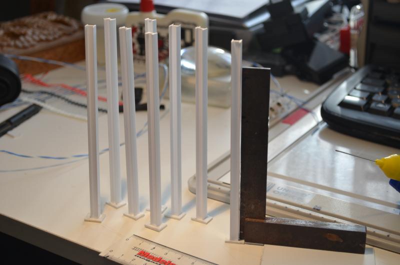

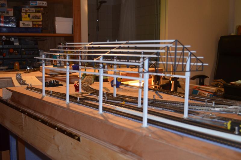

In mijn vorig stukje beschreef ik dat door bepaalde ruimte problemen het railplan iets anders werd uitgevoerd (en de aanschaf van de super lok NS 3737) heb ik de functie van mijn overslag bedrijf veranderd in museum hal met een klein beetje een lok werkplaats en een klein stukje overslag.
Deze hal ga ik vervaardigen door zelf bouw en gebruik te maken van Evergreen profielen deze hal heeft een lengte van 50cm en een breedte van 24cm, de hal wil ik zo maken dat het dak er in z'n geheel eraf kan zodat ik binnen in de hal er beter bij kan als het nodig is.
Hieronder de eerste foto's
De eerste staanders
Het eerste deel van het geraamte.
Het dak kan er in z'n geheel er dus af blijven alleen de staanders over.

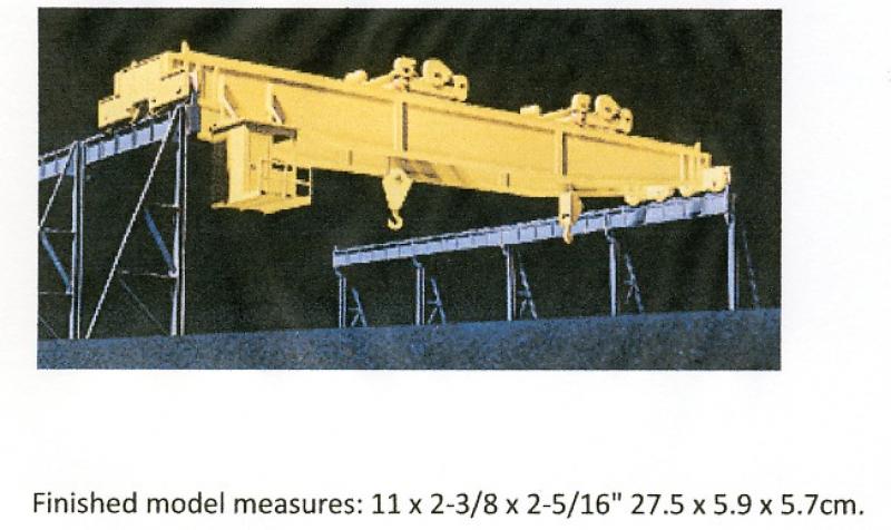

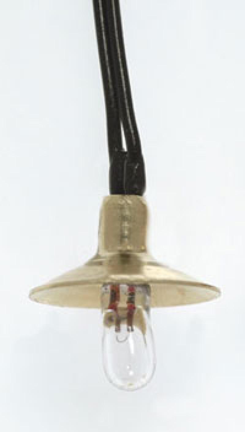

Verder komt net onder het dak nog een loopkat. en in het dak zullen ook nog lampen aan gebracht worden.
De rails die je ziet wordt in z'n geheel weg gewerkt in stelcon platen en buiten de hal wordt de rails weg gewerkt in straat klinkers volgens de methode beschreven in het boek "Groetjes uit Ferbach"geschreven door Jacques le plat als ik zover ben zal ik dit natuurlijk ook op deze topic beschrijven als ik deze dan nog beschrijf.
