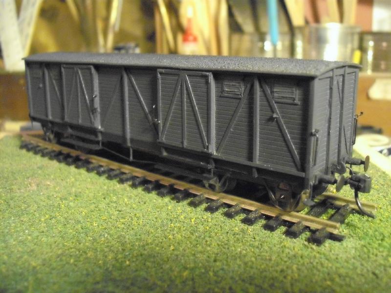

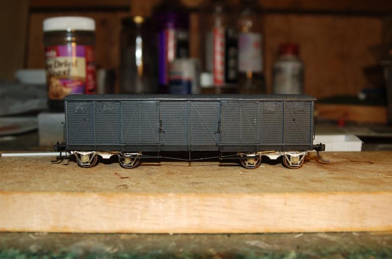

Als laatste is het dak grijs geworden. Ik ben weer aan het experimenteren geweest om een mooi bitumen of zand effect op het dak te krijgen. Dit maal heb ik fijn zand gebruikt. Na het door een stuk pantyhose te hebben gezeefd heb ik een magneet door het zand gehaald om te voorkomen dat stukjes ijzer in motortjes komen(zand van onze westkust is zo rijk aan ijzer dat het als erts wordt gebruikt)
Het zand is in een dikke laag natte verf op het dak gestrooid, en nadat het overtollige zand er af is geblazen heb ik er een dikke laag grijs over gespoten. Om het verder op zijn plaats te houden heb ik er nog een laag blanke lak over gespoten.
Dit is het resultaat:
Ik vind het nog een beetje grof,, maar het is leuker om te zien dan een glad dak.
Tips zijn welkom

Als je het nog fijner wilt hebben dan zou ik eens straalgrit van Badger proberen. Ik heb het al tijden liggen, nog geen tijd mee gehad om er mee te expirementeren.
Erik
ronald1956
  • OHMB Team Mitropa
  • Berichten: 1686
  • Tram&Trein NL- H0
    • Haagse Modelbouw Club
Re:De bouwsels van Beached
« Reactie #62 Gepost op: 30 May 2011, 12:08:03 »
Ja , dat was ook mijn antwoord , maar je kan ook denken aan zo'n bus welke gebruikt wordt voor parkieten of kanaries (schelpen of zilverzand heet dat geloof ik)
Gert Arkema
  • Berichten: 4244
  • Rhenopa / Bruggen-IG:
    • Team Mitropa
« Reactie #63 Gepost op: 30 May 2011, 12:41:32 »
Voor de volgende keer ja  ;D
Gewoon even doodvoorzichtig een schuurpapiertje eroverheen, dan haal je de grofste korrels eraf en de putjes en randjes die dan blijven staan zijn een aardige imitatie van fijn zand. Ook omdat je met je schuurpapiertje de randjes van die kratertjes raakt. Maar dat zie je nauwelijks, dat wordt te klein.
groet Gert

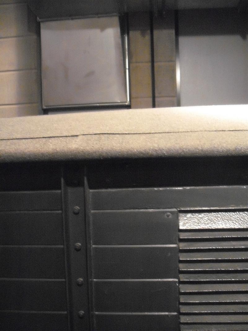

« Reactie #64 Gepost op: 30 May 2011, 21:26:08 »
Even een vraagje tussendoor...
Het was toch linnen met zand wat later door bitumen vervangen is... De combinatie zand en bitumen lijkt dan niet goed. Zal de archieven er ook eens op naslaan...
Erik
Gert Arkema
  • Berichten: 4244
    • Team Mitropa
« Reactie #65 Gepost op: 30 May 2011, 22:43:21 »
Daar heb je gelijk in Erik!
Daklinnen met daarop dik loodwit geschilderd (wat vergeelt) en zand erover tegen daglichtinwerking. Bitumineuze dakbedekking werd in banen aangebracht en daar werd geen zand op gestrooid.
groet Gert
Beached
  • Berichten: 1109
« Reactie #66 Gepost op: 31 May 2011, 07:26:10 »
Bedankt voor de tips, ik zal met de volgende wagen verder experimenteren (y)
Dus als ik het goed begrijp is dit een bitumendak:
En een "zand" dak is veel ruiger. Toch dan maar eens een Badger Erazer aanschaffen, nu ik een goed excuus heb 8)

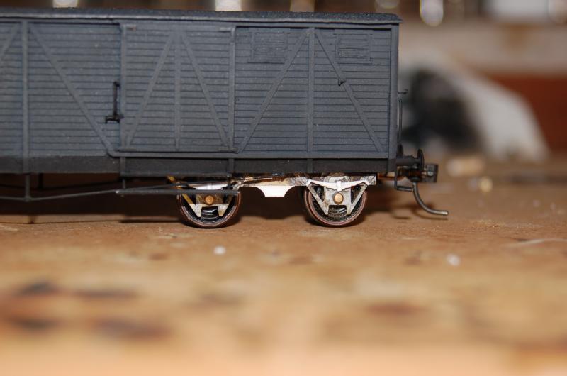

In een vlaag van afmaken waar je mee begonnen bent heb ik de CHM eens afgestoft. De draaistellen wachtten op lagers en wielen, die ik nu heb.

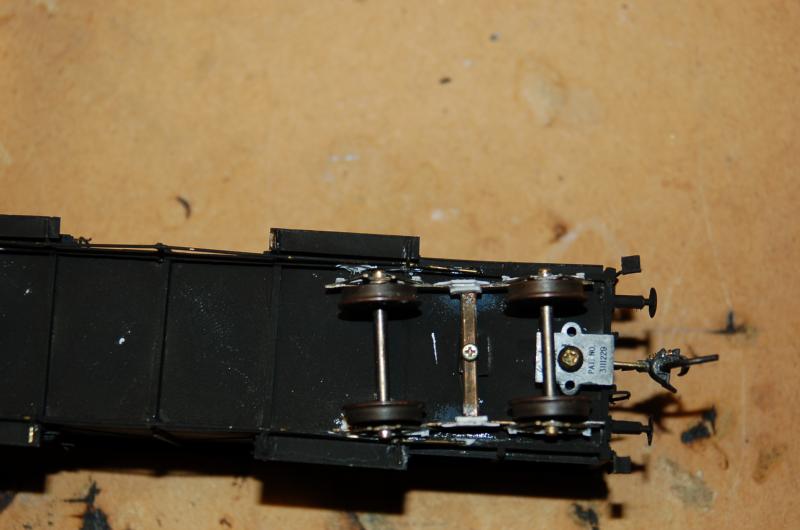

Met de lagers en 25mm assen erin wou de wagen alleen maar op recht spoor rijden. Daar moest iets aan gedaan worden, dus ik ben begonnen door de asjes zo ver mogelijk in te korten zonder dat de wielen aanlopen. Dit gebeut gewoon met de accuboor en een vijl, en zolang je voorzichtig werkt hebben de puntlagers er geen last van. De draistellen zijn toen versmald om op de nieuwe asjes te passen.
De bak is ook aangepakt. De spanbanden zijn ter hoogte van de uiterste poot van de opstaptrede doorgeknipt, naar buiten gebogen en aan de poot gelijmd. Je ziet er niks van, en het levert tenminste 0,5mm aan elke kant op, precies waar het meeste speling nodig is. Met de Dremel heb ik ook nog wat extra ruimte gemaakt in de stelbalk.
Het loopt nu weer lekker door R2 bochten. Om een idee te krijgen van het sloopwerk onder de wagen is hier een foto van de onderkant:
Daarna met de details verder gegaan. De veerpakketten zijn 0,5mm dik aan de buitenkant, en ik heb ze nog dunner gevijld aan de binnenkant, want daar loopt het aan. In principe zou ik de buitenste veren nog dikker kunnen maken, maar dan beginnen be binnenste veren anders te ogen. Het valt nu aardig mee omdat de binnenste veerpakketten zich verstoppen achter de opstaptredes. De veerhangers zijn daarop geplakt, en passen toevallig precies in de gaten tussen de details op de bak.

Ook de CHM heeft nu resin aspotten gekregen. Dezelfde SS types als de kolenbak zijn er op gekomen. De aspotten aan de treeplank zijde moesten wel een beetje ingekort worden aan de bovenkant om het draaistel ruimte te geven, maar de rest pastte zonder aanpassingen. Ook zijn de beugels aan de onderkant van de balansijzers aangebracht.
Als laatste heb ik ook nog plakborden voor de plakbriefjes aangebracht(niet op de foto). De wagen kan dus nu weer naar de spuiter.

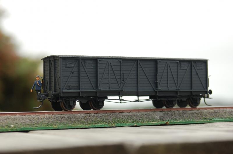

Naast A 300 zijn er ook een paar andere dingen de spuiterij komen rollen, waaronder de CHM.
Het gebruikelijke recept, Tamiya "German Grey" met zwart voor het goederengrijs, Humbrol 33 voor het onderstel en als laatste een laagje Humbrol satin er overheen.
Aan de wagen hangt ook een tussendoorprojectje, een rangeerder uit de tijd dat men nog een stropdas droeg bij het rangeren 8) Gemaakt uit een Preisertje, hij kan aan de meeste wagens die ik heb hangen. Een beetje Blu-Tack in het handje en hij kan zo van de ene wagen naar de andere verplaatst worden

Rick,
Mooie wagen geworden. Rangeerder is ook leuk. Die stropdas roept bij mij weer vragen op. Ik kan me voorstellen dat in tijdperk II er nog geen stropdas werd gedragen, later misschien wel en in tijdperk V zeker niet meer  ;)
Zoiets?
Ivo
Ivo
Beached
  • Berichten: 1109
« Reactie #73 Gepost op: 23 November 2011, 22:28:33 »
Bedankt Ivo,
Ik heb mij gebaseerd op een foto uit 1941, waar je duidelijk een stropdas ziet. Maar, ik zie nu dat op veel fotos kun je die stropdas niet zien omdat het blauwe jasje helemaal tot de kraag is opgeknoopt. Eigenlijk had ik beter zo'n geheel opgeknoopte jas kunnen maken, maar zo vind ik het ook leuk. Ik zal in ieder geval de verbeteringen doorvoeren op de volgende rangeerder (y)
Bedankt voor de opbouwende kritiek,

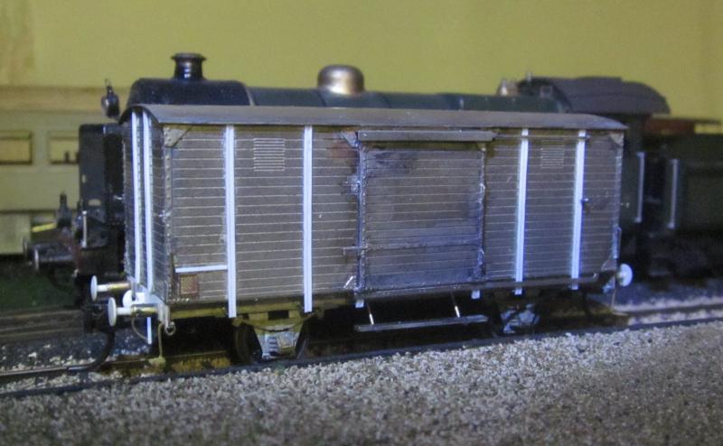

Met de Werps 5301 kwam ook een nieuwzilveren ets plus een paar messing gietstukken die samen een CHD moesten vormen. als goedmakertje voor het lange wachten op de loc.  Al snel was het frame en de bak in elkaar gesoldeerd, maar toen kwam ik vast te zitten. De kit heeft hele mooie geetste hoekplaten met verschillende klinknagelpatronen. Allemaal mooi, maar zonder bouwbeschrijving of heldere fotos had ik geen idee welke hoekplaten waar moestten. Een paar mailtjes naar Erwin gingen onbeantwoord, dus is de half afgebouwde wagen in de kast beland.
Een dikke twee jaar later slingerde het wagentje nog steeds rond, en vond ik het hoog tijd dat het maar eens afgemaakt wordt. Bruikbare info had ik nog steeds niet gevonden voor welk klinknagelpatroon bij welke hoek van de wagen hoort, dus heb ik het maar gegokt. Er kraait toch geen haan naar. De laatste onderdelen zijn ook samengesprokkeld uit de rommeldoos of uit styreen gemaakt. Toen nog even een stel koppelingen eronder en het wagentje mag op naar de spuiterij!
Al met al best een mooi fijn gedetailleerd snoepje.
