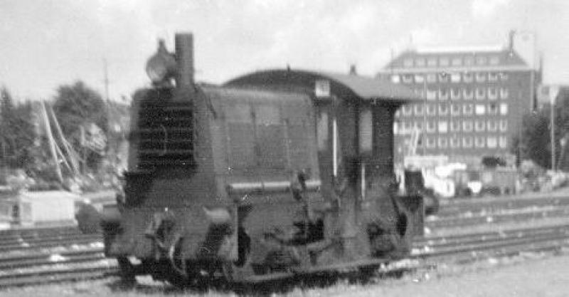

Misschien een domme vraag, maar op alle (ook gepimpte!) Sik modellen zie ik vlak voor de schoorsteen een klein rond uitsteeksel. Op fotos van echte Sikken kom ik dat ronde uitsteeksel nergens tegen. Wie kan mij vertellen wat het doel hiervan is?
Vriendelijke groet,
utb1942
Berichten: 8029
Re: BNLS-Werkspoor - Roco NS Sik Pimpen
Reactie #276 Gepost op:
17 January 2014, 15:42:05 »
Je zou het even met een pijltje op een foto moeten aangeven. Je bedoeld toch niet de fluit?
mvg, Paul

Daar kan een lamp op bevestigd worden.
groet
Harald
https://images.beneluxspoor.net/bnls/sik_04.jpg

Iedereen bedankt voor de reacties! Ik bedoelde hier niet de fluit, die is aan de schoorsteen gemonteerd. Dit uitsteeksel staat halverwege tussen de schoorsteen en het plateautje waar de electrische lamp op staat. Het is ook niet de lamphouder want die is rechthoekig en niet rond, en staat bovendien verder naar voren op de achterkant van hetbovengenoemde lamp plateau.
Ben er dus nog steeds niet uit! Ook kan ik dit ding niet op oudere of nieuwere fotos turugvinden.
Groet, utb1942

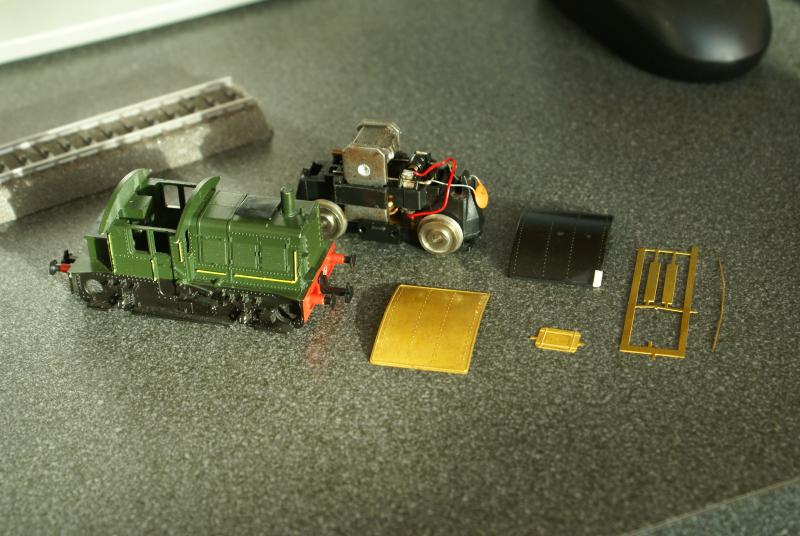

'k Heb een Sik en een dak setje van Philotrain. De aanwijzingen van Philotrain zijn héél erg summier, dus mijn vraag aan jullie die
het
al gedaan hebben. Hoe doe je het?
Lijmen , vast klikken of solderen?
Graag jullie oplossingen.
Bij voorbaat dank

Hi Rino,
Gewoon lijmen

Lijmen: motorhuif luik
Klemmen: dak. Met blokjes of fosforbrons draad.

Lijmen
