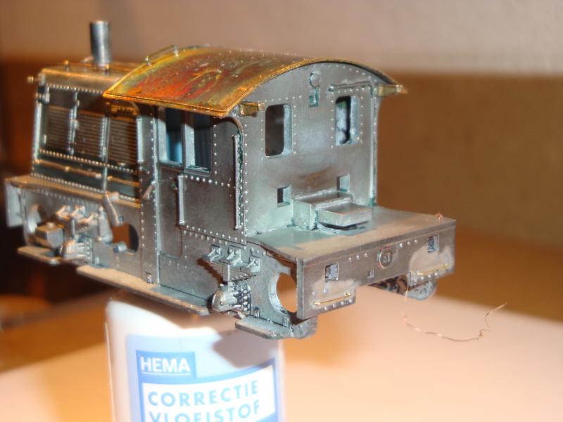

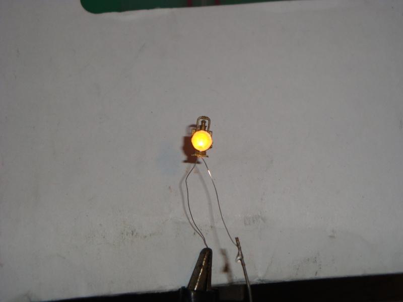

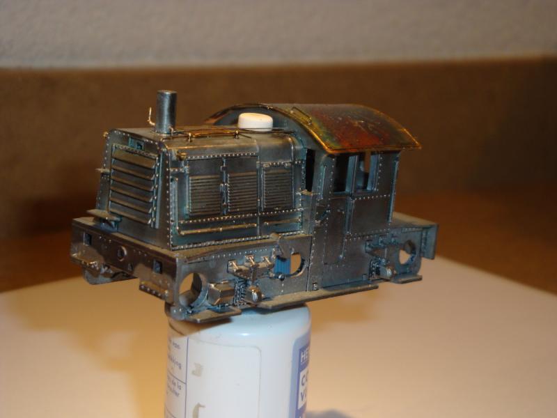

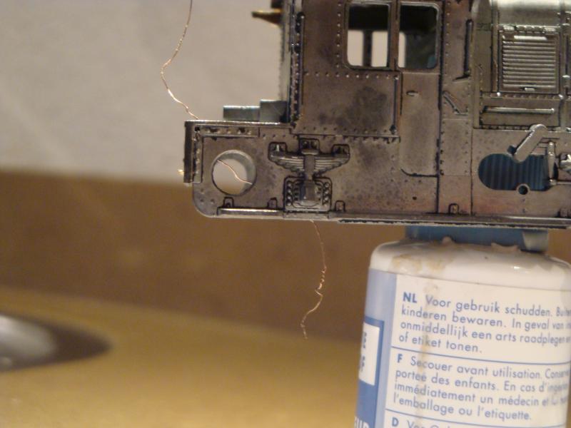

Ivo's tip ter harte genomen en dus heb ik wat Werps spullen in Houten gehaald. Had al nummerplaten van Erwin, maar mijn sik heeft nu ook de sluitseinijzers van zijn hand op de achterwand van het machinistenhuis gekregen.
Verder nog een stukje geschiedenisvervalsing aangebracht: de luchthapper. Want luchthapper en lamellen voorop is foute boel. Maar het staat leuk. Ook heb ik de trekdraad van de fluit aangebracht met 0,2 mm messingdraad. De trekstang van de lamellen meet 0,3 mm.
Loc is vanmiddag in de ovenreiniger geweest. De verf bladderde nogal en dus heb ik besloten de zaak blank te maken en van primer te voorzien. Iets dat Roco nagelaten heeft. Eerst een schraal laagje alabastine spuitplamuur en daarna een laagje Motip primer. Kleur komt van MK (thinnerbasis).
Ook een foto van de gaatjes voor de lantaarnverlichting: exact in de hoek en meteen weer door de frameplaat naar binnen geleid. Wel heb ik binnenin aan de voorkant een gat met de frees gemaakt om het draadje goed naar binnen te kunnen leiden. De draadjes zijn 0.10 mm lakdraad, heel dun, je ziet ze niet. Zie foto.
Het lampje zelf is een micro gloeilampje van 1,4 mm doorsnee. Lantaarns zijn uiteraard van Philotrain. Uitgeboord en -gefreesd en voorzien van witte verf. Met Cristalclear het lampje ingegoten. Weerstand ervoor en klaar. Kan zo op de decoder aangesloten worden. Dat is er overigens een van Tams, de LD-G 30. De mini uitvoering. Past mooi in de loc. Dak is afneembaar gemaakt door het te borgen met fosforbronsdraad. Het klemt het dak simpelweg vast op de voor- en achterwand.
Ook heb ik de rangeerdershandgrepen onder de buffers vervangen (weggefreesd) voor losse exemplaren van 0,2 mm dikte.
De mee weg gefreesde klinknagels zijn met Bison metaalbond opnieuw aangebracht. Nu alles goed laten uitharden. Morgen ontvetten in de ultrasoonreiniger en dan de primers erop.
Wordt vervolgd!
Voorkant met luchthapper en andere pimpfrutsels
Achterkant met de Werps sluitseinijzers
Draaddoorvoer, draadje is te zien: van boven, via het gaatje in de hoek naar binnen.
En de brandende lantaarn.
Laatst bewerkt op: 22 January 2012, 17:52:22 door Gerke

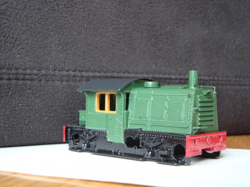

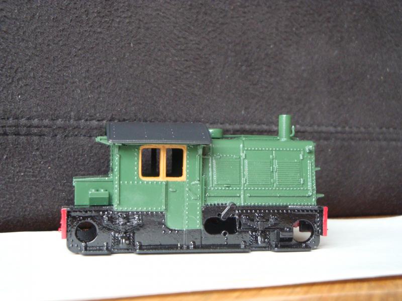

Hallo allemaal,
Weer even een update vanuit een zonovergoten Limburg (
). De sik staat weer in zijn basiskleuren. Niet schrikken van de kleuren, door strijklicht lijken die erg licht, maar dat zijn ze niet natuurlijk. Lak van MK gebruikt, geweldig spul is dat, zeg!! Alleen die *** apothekersflesjes waar de verf in zit...
Straks verder met de belijning. Daarna ook maar eens het rijdend gedeelte onder handen nemen: decoder, verlichting etc. Als laatste de transfers en nummerplaten erop en dan de blanke lak.
Foto's:
en
Wordt vervolgd!

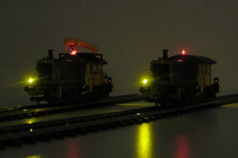

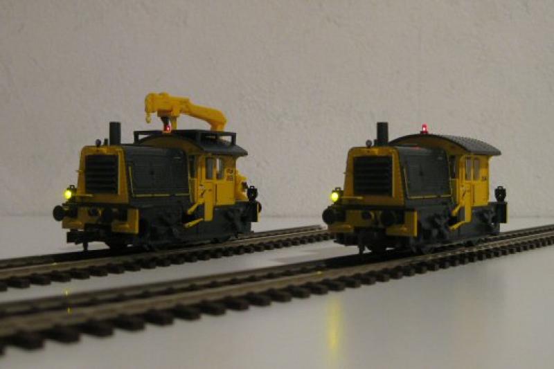

Met dank aan Willem (platte bever) die in dit draadje een prima idee toonde voor werkende seinverlichting, ben ik de afgelopen maanden ook bezig geweest met mijn Sikken. En verder natuurlijk het welbekende pimpwerk (ramen, hijskraanbordes, uitboren pijp etc).
Ben erg tevreden over het eindresultaat:
grt
