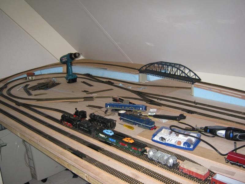

beste,
De zichtbare oprit wil ik meer gelijk matiger maken,
Ik heb dun muliplex geregeld.
De breedte van de tafel is 1,20 m.
Heeft iemand een goede foto hoe je het beste een mooie op en af rit kan maken.
Bert
« Laatst bewerkt op: 29 October 2010, 15:27:53 door Huub van Ginhoven. Reden: Titel van hoofdletter voorzien. »

« Reactie #1 Gepost op: 29 October 2010, 15:00:52 »
Wat bedoel je precies met gelijkmatiger?

Re:mooi omhoog
« Reactie #2 Gepost op: 29 October 2010, 15:04:20 »
iets meer dan 4% stijlte dus niet teveel

Re:mooi omhoog
« Reactie #3 Gepost op: 29 October 2010, 15:24:51 »
Hoi Bert.
Een mooi helling aanleggen hangt af van de ruimte die je beschikbaar hebt.
Zo zie ik op jouw foto dat er aan de linker zijde niet zo veel mogelijk is.
Een optie zou zijn dat je het spoor dat onder de brug doorgaat een 2 tal cm laat dalen, zo kan je brug ook wat lager en ga je een mooiere minder stijle helling bekomen.

« Reactie #4 Gepost op: 29 October 2010, 16:13:41 »
Dit antwoord snap ik niet.
Bedoel je dat de helling nu te steil is? Dan moet je meer lengte nemen voor de helling.

Re:Mooi omhoog
« Reactie #5 Gepost op: 29 October 2010, 16:15:05 »
de helling is te stijl,
onderaan is hij stijl en boven aan bijna recht.
Mijn brug kan niet lager

Re:Mooi omhoog
« Reactie #6 Gepost op: 29 October 2010, 16:18:26 »
Dan is er maar 1 conclusie mogelijk en dat is dat je te weinig ruimte hebt voor de brug.
Kun je eventueel het andere spoor iets laten zakken?

« Reactie #7 Gepost op: 29 October 2010, 16:25:57 »
Dan moet je de hoogtetoename beter over de lengte verdelen.

Re:Mooi omhoog
« Reactie #8 Gepost op: 29 October 2010, 16:36:11 »
Als je het al vast hebt liggen, weer loshalen en het hardschuim opnieuw bewerken,
Bovenaan iets erafhalen, beneden er een stukje bij aan.
Volgens mij kun je nog een eindje naar voren om daar het begin te maken.
Met grof schuurpapier is dat spul mooi strak te schuren, gewoon nog even verder klussen.  (y)

« Reactie #9 Gepost op: 29 October 2010, 16:42:55 »
Je kunt niet zien waar de twee sporen vooraan samen komen.Wellicht met een wissel.Die kan je vroeger aansluiten en vandaar beginnen stijgen en zo kun je 1meter meer stijgen

« Reactie #10 Gepost op: 29 October 2010, 16:48:57 »
... waar de twee sporen vooraan samen komen. ...
Volgens mij zie ik een stukje van een wissel (meegebogen?) bij het onderste spoor, het spoor direct naast de helling.
Dat zou betekenen dat het buitenste spoor vrij ligt en er dus ruimte is.

Re:Mooi omhoog
« Reactie #11 Gepost op: 29 October 2010, 21:10:56 »
Halverwege links in de bocht zou je nog iets gelijkmatiger kunnen laten zakken.
Verder ben ik het met de anderen eens het spoor dat eronder door gaat wat te laten zakken.
Succes er mee. (y)
Gr Koen

« Reactie #12 Gepost op: 29 October 2010, 22:00:35 »
De oprit is veel te steil, grof geschat min 8 cm omhoog op een rijlengte van ongeveer 1.20 meter, dat is wel zo'n 7 procent.
Een normale helling, en dan ook nog op een recht traject en dus niet in een redelijk scherpe boog, is 2 a 3 procent maximaal.
Dit lijkt dus wat meer op een achtbaan, dan op een natuurgetrouwe modelspoorbaan.
Met de bij jou aanwezige ruimte zal het dus helaas moeilijk zijn voldoende rijlengte te maken, om netjes omhoog/omlaag te gaan.
Gr Treinhobbijist

Re:Mooi omhoog
« Reactie #13 Gepost op: 29 October 2010, 22:29:31 »
beste,
treinhobbijist, dit is ook de rede dat ik het wil veranderen,
de wisel wordt meegebogen schuim gaat hoogst waarschijnlijk weg onder de baan.
ook de bocht word beter als het goed gaat.
Maar wat kan ik het best als pilaar gebruiken en met hoeveel moet ik stijgen.

« Reactie #14 Gepost op: 29 October 2010, 22:44:51 »
Vaak wordt een percentage van 3% aangehouden.
