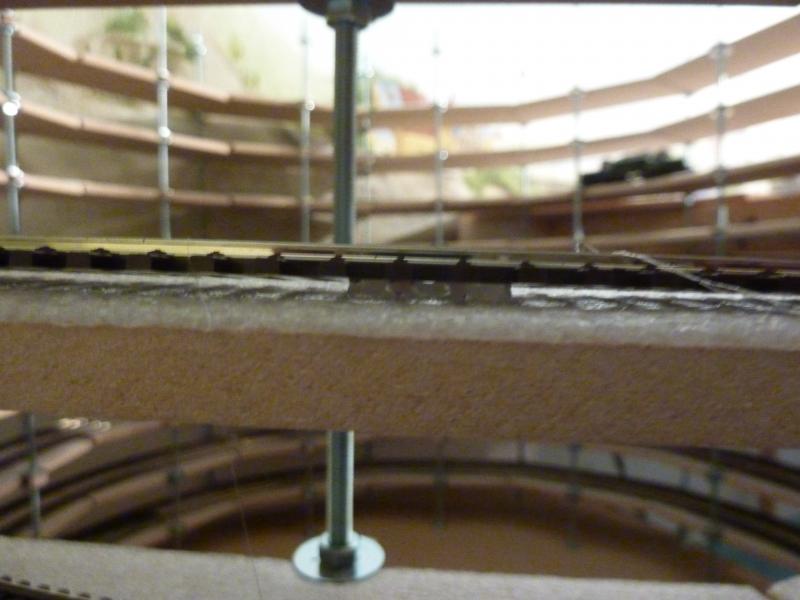

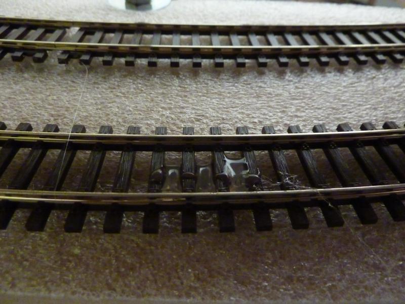

Zoals beloofd nog een paar foto's van het lijmen van de rails op de foam. De foam is gewoon met spuitlijm van Bison op de ondergrond geplakt.
Link naar filmpje met geluid volgt nog, hij is hem nog aan het uploaden!

Als ik goed zie raken de rails de foam niet, enkel hier en daar met een steuntje.
Denk niet dat je dit zo zal lukken, de bochten gaan door de werking van de rails uitzakken en komen scheef te liggen.
Ontsporingen troef denk ik, maar dit is maar mijn visie, kan er ook kms. naast zitten.
Mvg Matheus.

Het verzakken van de rails gebeurd bijna tot niet. Er hebben al wat zware locs overheen gecrossed en geen problemen tot nu toe. Waar de rails de foam niet raakt hebben wij hem met een lijmbrug versterkt zodat er geen tot minimale werking plaatsvind zoals de foto laat zien!
Er loopt nu een pendel van boven naar beneden die continu blijft gaan dus wij vinden wel het euvel als er iets mis lijkt te gaan denk k zo.

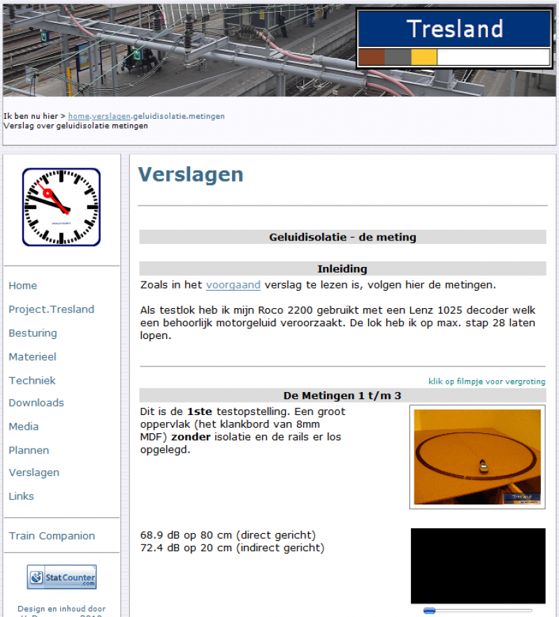

Zoals beloofd heb ik enkele metingen verricht t.a.v. geluidisolatie. Deze heb ik wederom in een verslag op mijn site www.tresland.nl gezet.
Veel plezier ermee en.....
Commentaar / opmerkingen hoor ik graag.

« Reactie #87 Gepost op: 15 November 2010, 22:57:33 »
Clonclusie is dus dat het verspilde moeite is .
of ben ik nu wel kort door de bocht.

Hallo Jan,
Wat is verspilde moeite? Mijn verslag ??? of al dat gedoe met het aanbrengen van isolatie onder de rails?  :-\

« Reactie #89 Gepost op: 15 November 2010, 23:07:45 »
het aanbrengen van isolatie natuurlijk ;D
je verslag is  (y)
