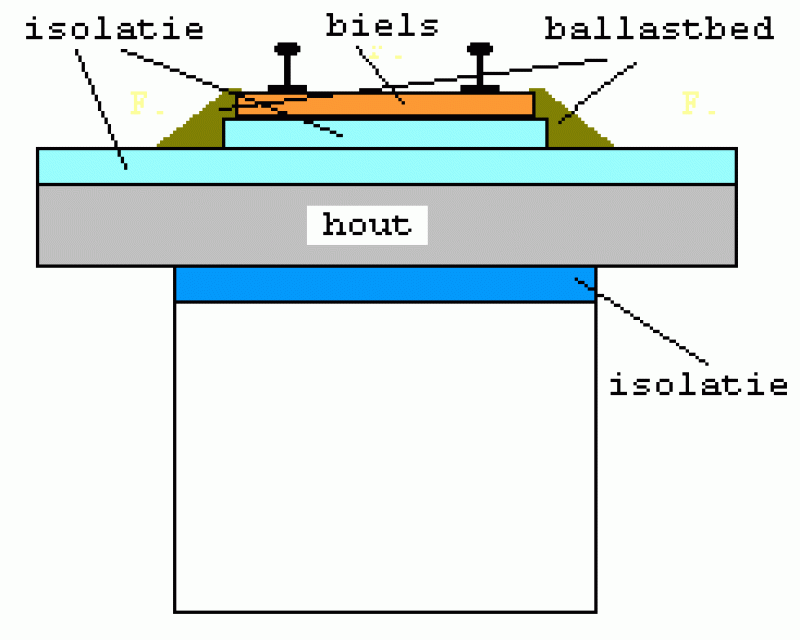

Zelf denk ik dat het (grootste) probleem gezocht moet worden in het effect van een klankbord. Hoe groter (oppervlak) de ondergrond (en minder stijf) waarop de rails zich bevind, hoe meer lucht er in trilling wordt gebracht en er dus ook meer geluidsproduktie plaatsvind.
Ik ga eens experimenteren met onderstaande afbeelding (geleend en aangepast uit de encyclopedie). Ik probeer ieder spoor op een apart stuk (of zo dik mogelijk) ondergrond te plaatsen en extra te isoleren zoals het blauwe gedeelte op de afbeelding. Niet schroeven maar lijmen.
Lijkt me ook leuk om hier een verslagje over te schrijven.

Zoals eerder gezegd is : Zorg dat het ballastbed niet in aanraking komt met de harde ondergrond.
