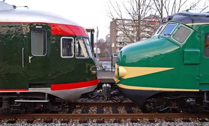

Weet iemand of de Hondekop en mat'46 in werkelijkheid gekoppeld konden worden?

... "Na de oorlog hebben DE-3'en meegereden tussen elektrische stroomlijnstellen. Dit omdat de dieselmotoren nog niet beschikbaar waren en de rest al wel gereed was zodat er zitplaatsen extra konden worden aangeboden.
Ook koppelbaar dus.
Mvrgr
Koopmans"...
Die dingen kregen in dat soort situaties de bijnaam 'zweefvliegtuig'...
Rob

Wat late reactie:
mvg, Erich
Hallo Erich,
mooie bewijs foto, hier wordt ik blij van.  (y) heerlijk die tijd.
Was dit een trein die een actieve dienst reed, of een werkplaats rit?

Hallo Erich,
Christoph
Deze foto staat gewoon op de vorige pagina, in een reactie waar je zelf nog antwoord op gaf...
