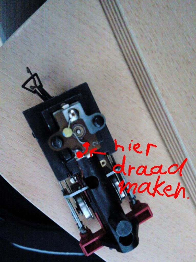

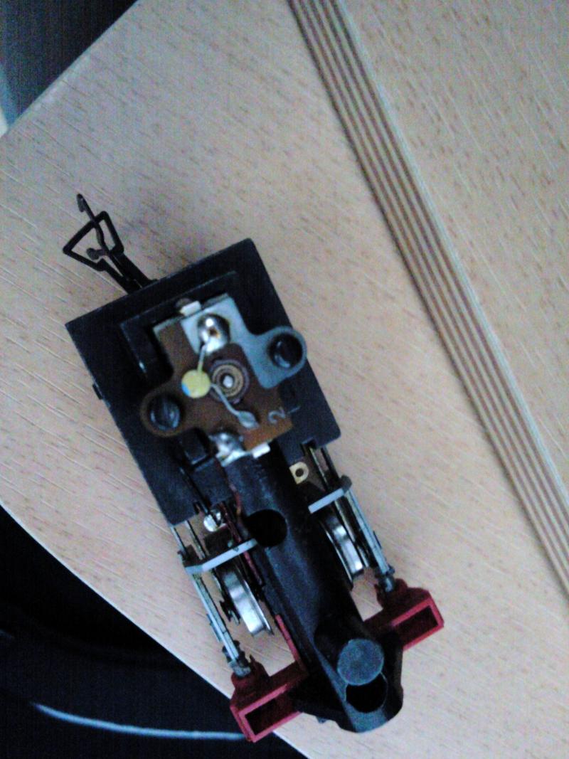

Zo zou het moeten zijn :
Omdat bij jou het spoeltje ontbreekt , moet er een doorverbinding gemaakt worden :
dat gele platte schijfje is een condensatortje en op de 1e foto dat zwarte kerntje met rood draad erop gewonden is een spoeltje (beide voor ontstoren )
Als solderen een probleem is , dan zou je kunnen kijken bij een modelspoor club bij jou in de buurt , op een treinenbeurs is meestal ook wel iemand die dat even kan solderen , of anders een forumlid bij jou in de buurt (daarom zou het handig zijn als je leeftijd en woonplaats in je profiel vermeld)
Met vriendelijke groet , Ronald -
http://forum.beneluxspoor.net/index.php/topic,37208.0.html

zo kan je m fixen:
dat rode spoeltje is niet nodig, je kunt er gewoon een draadje voor in de plaats zetten. Die spoeltjes breken vaak af als je een beetje aan een loc gaat kloten...

17 October 2010, 16:44:18 »
ok, maar moet ik dat echt met een draadje doen of met soldeertin (is een klein beetje onduidelijk op uw foto want er zit best veel soldeertin namelijk.)
Laatst bewerkt op: 17 October 2010, 16:46:27 door donny
Groeten, Donny
Mijn modulebaan:
https://forum.beneluxspoor.net/index.php?topic=115048.msg3222540046
Nervensäge.
Berichten: 9917
Re:fleischmann, 4000, werklok anna, H0, bedrading is stuk.
17 October 2010, 16:46:52 »
de afstand is een beetje groot voor alleen maar tin, dus ik zou een stukje draad nemen.
