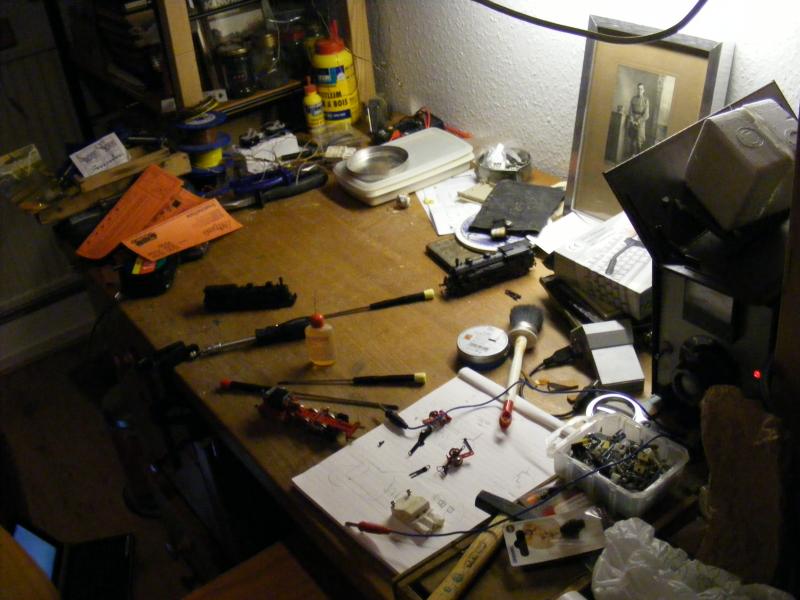

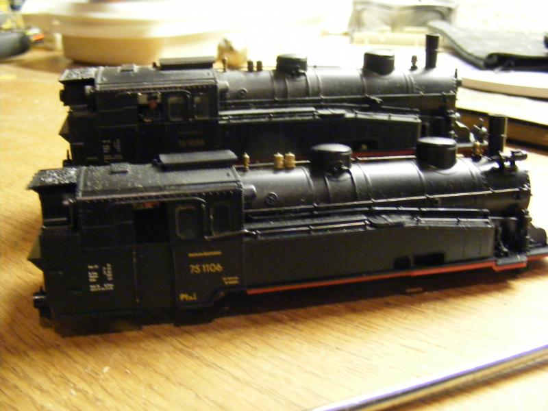

Tijd gevonden door tijd te maken. Het bureau is voor een deel leeg, in ieder geval werkruimte voldoende:
De eerste Br75 geolied, was nog nooit open geweest in al die +/-24jaar die de lok oud is.....
Rijdt nu als een zonnetje, niet helemaal stil maar heeft wel 15 min in beide richtingen rond gereden. De andere 75 heeft bij het rondrijden wat vuil gevangen tussen de geleiders, dit moet ik morgen maar even verwijderen. De eerste van de drie drijffassen maakt slecht contact waardoor, bij lage snelheid, de lok blijft hangen op de slanke wissels (flei*****nn modell gleis).
Komende week even nieuwe antislipbandjes halen zo dat de rest van de loks ook weer kunnen rijden. Dan ook meteen even kijken naar een railreiniger, nu zo hier en daar wat last van vuil (oliesporen?) op de rails bij het inrijden.

Niks olie probleempje en ook niet de voorste drijfas maar, een geleider bij de achterste drijfas verkeerd om gemonteerd.
Ik had per as de wielen onder spanning gezet. Bleek het probleem in de geleiding via de achterste as te zitten.
Dus geleidertje er uit gepeuterd en voor de zekerheid even schoon gemaakt en weer in elkaar gezet.
Lok loopt weer als een zonnige koffiemolen....Geheel geruisloos zal het niet worden maar klinkt al wel beter dan voor de schoonmaak.

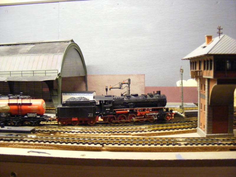

13 February 2011, 23:31:42 »
Hallo allemaal,

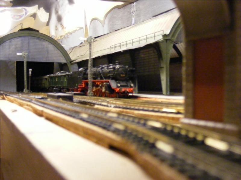

Vandaag erg productief geweest, Br 58 gefixt maar daarnaast ook mijn Br03 eindelijk weer fatsoenlijk aan het rijden gekregen:
http://forum.beneluxspoor.net/index.php/topic,35240.0.html

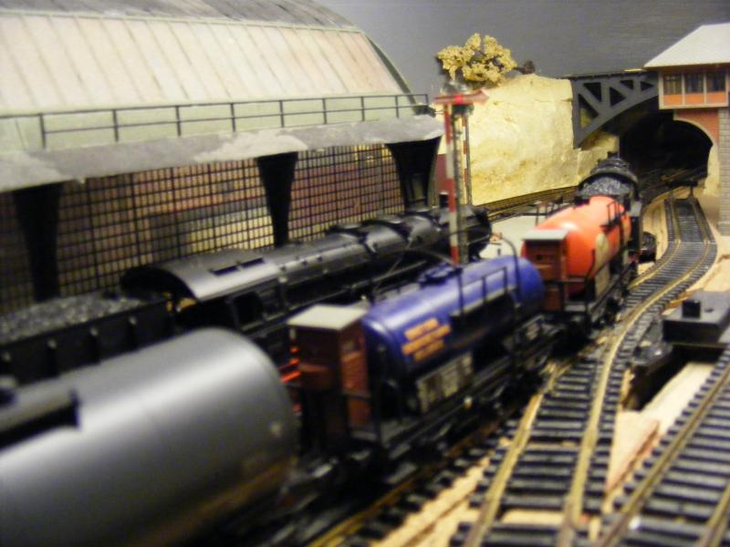

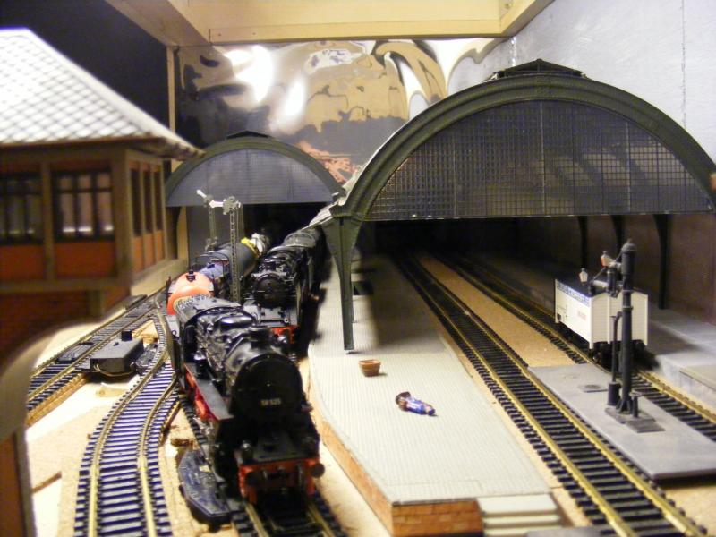

Nog een sein in het station aangesloten en een verbetering aangebracht bij een bakovergang door een extra scharnier te monteren.
De 03 heeft eindelijk 20 minuten met 3 wagons rond gereden zonder te ontsporen. Op 2 plaatsen uiteindelijk de beschermende behuizing van de reedcontacten verwijderd. Daarmee voorkom ik dat de lok door de vast zittende contactpen uit de rails wordt getild.
windleiplaat helaas verloren bij een aanrijding met de brug na een ontsporing op het wissel direct voor de brug.
Keteltrein haalt passagierstrein in.
laatste foto niet echt mooi geworden, stationsgebouw scherp, trein wat minder maar voor het overzicht:

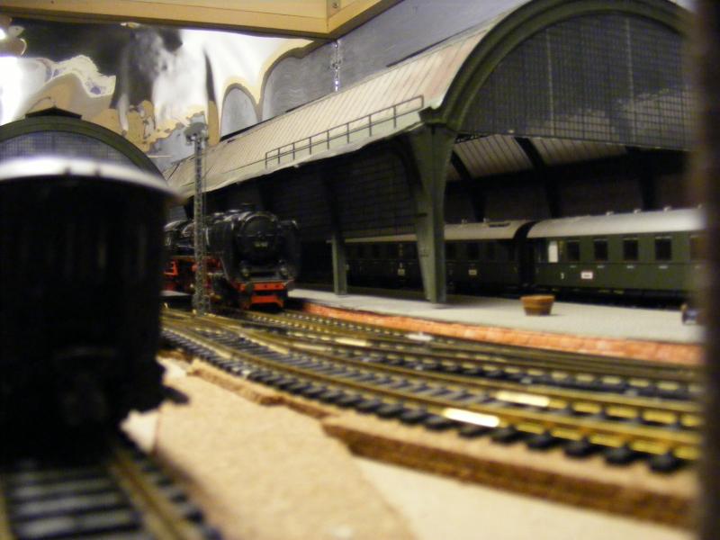

Update,
Zolang de scenery nog geen vorm aan neemt blijf ik hier ook foto's plaatsen van wat rijdend materiaal. Zeker wanneer het de eerste keer betreft dat een lok op de baan verschijnt.
Zal tzt wel een draadje openen in wat zijn we aan het rijden.

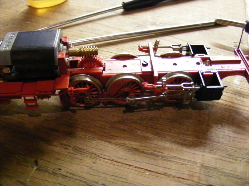

De lok had jaren in de kast gestaan, netjes in de verpakking. Ik had de lok gekocht om als testlok dienst te doen vanwege de 5 gekoppelde assen bij het leggen van bochten met flexrails. De aankoop heb ik een jaar of 7 geleden gedaan op eurospoor, m'n eerste 2de hands aankoop op een beurs.
Vandaag maar eens open gemaakt, de olie leek meer op verdunde zwarte verf. Lekker alle delen in de wasbenzine gehad en opnieuw voorzien van olie.

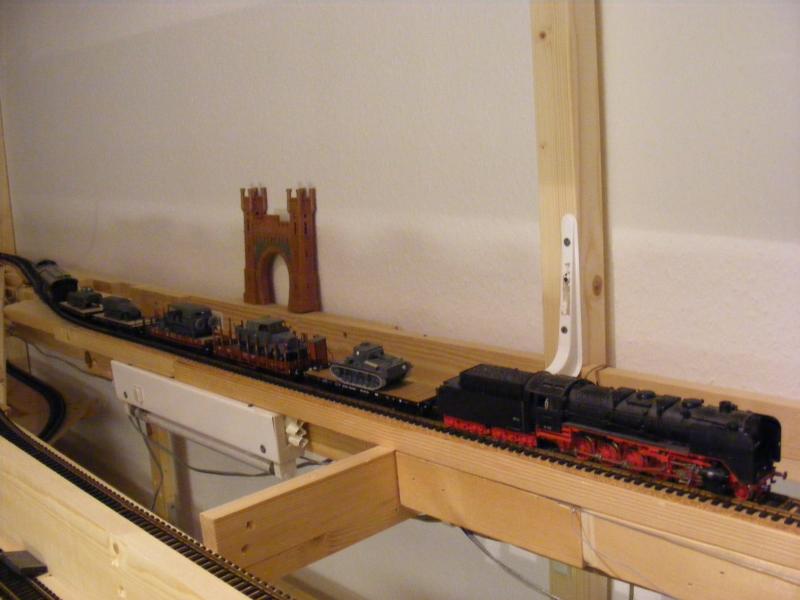

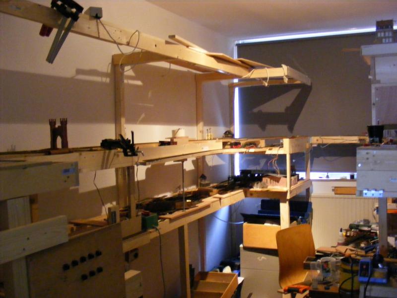

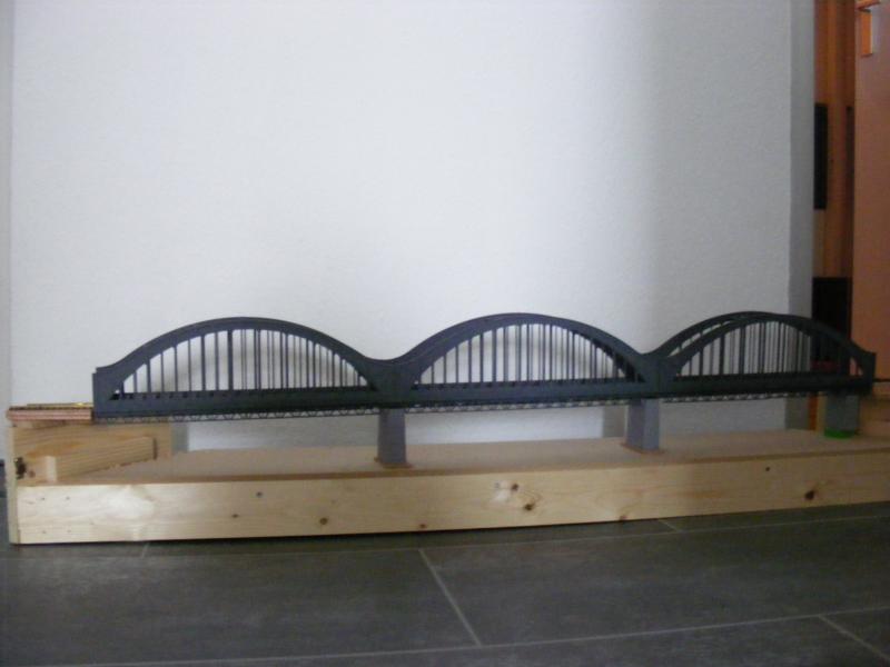

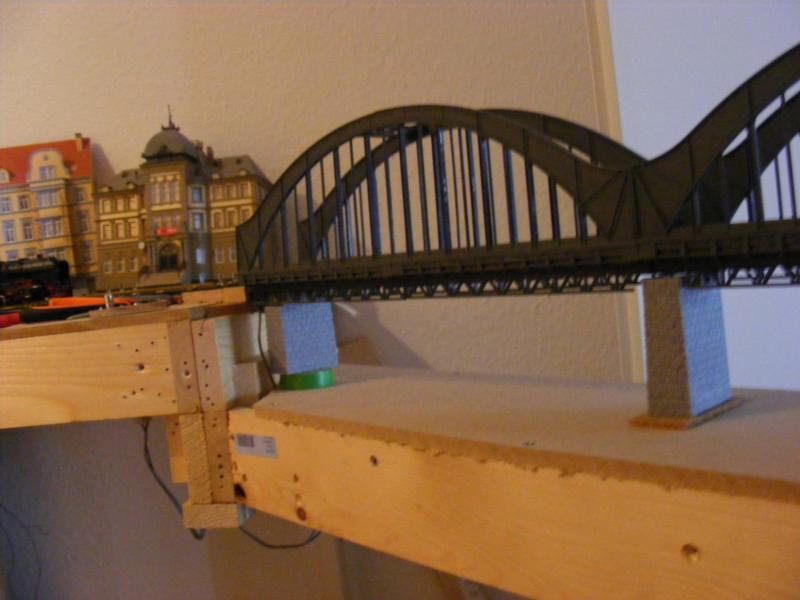

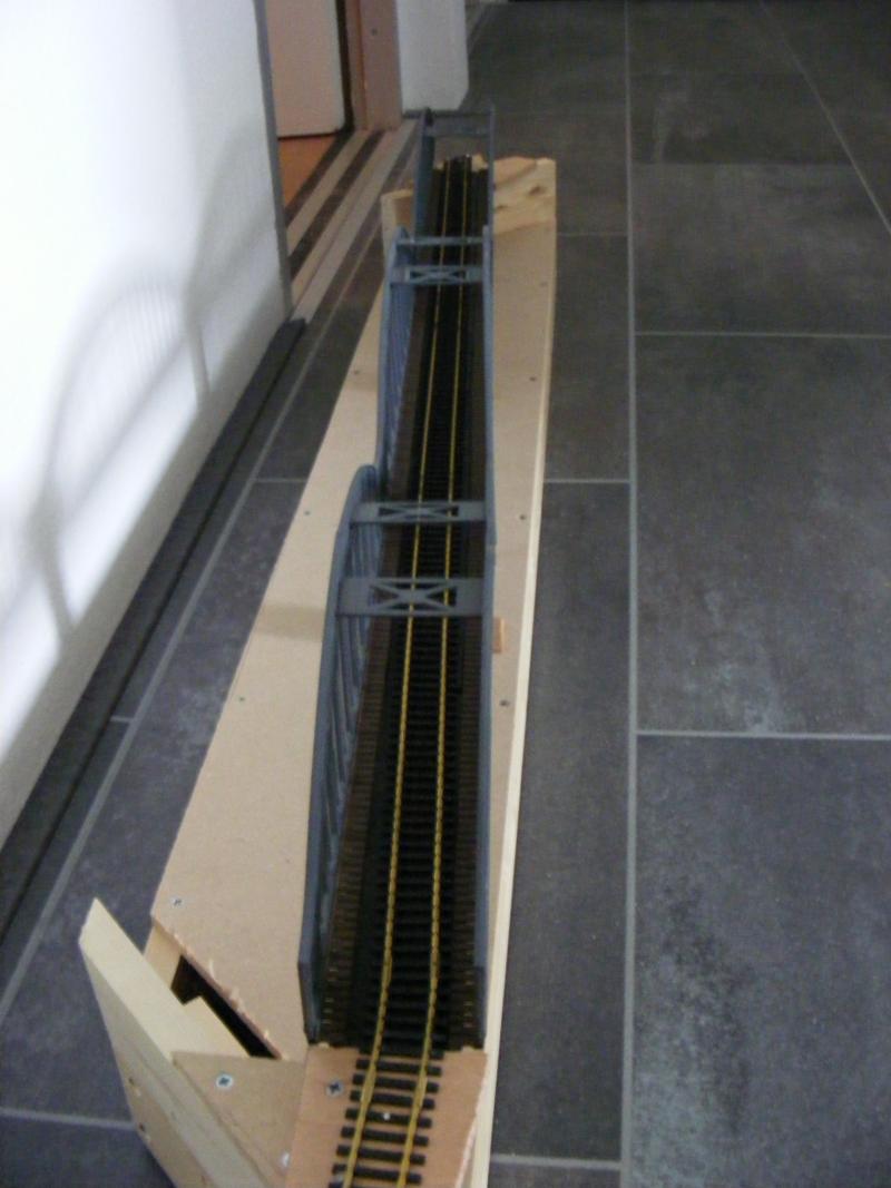

Zo, druk aan het afbreken en bouwen geweest aan mijn brugmodule. Deze moet uitneembaar zijn om makkelijk de kamer in uit te kunnen lopen. Omdat de brug diagonaal door de kamer heen loopt heb ik getwijfeld aan een "vaste brug" die omhoog te klappen is.
Uiteindelijk gekozen voor een compleet uitneembare module. Dat maakte de constructie van de vaste baandelen eenvoudiger.
Vandaag zelfs zo druk aan het rommelen geweest dat ik de hele module ingebouwd had. Ik had eindelijk alle rails goed vast liggen maar de module was niet meer te verwijderen.
Toen maar weer wat gesloopt, nieuwe scharnierkoppeling aangebracht aan 1 kant van de module en aan de andere kant het schuifje iets verplaatst.
Uiteindelijk de rails opnieuw vast gezet.
In overzicht 105cm lengte in totaal:
De module en de lege ruimte.
Het hoofdtraject op de brug is beveiligd doordat het stukje voor de brug via de module van stroom wordt voorzien.
Ik vermoed dat de rangeertrafo op een vergelijkbare manier geschakeld gaat worden. Met de rangeertrafo is het straks mogelijk om een trein van de onderste verdieping over de brug naar het station te rijden of juist in tegenovergestelde richting.
Ik gebruik daar een tweede trafo voor zodat treinen op het hoofdtraject niet beïnvloed worden. (Het hoofdtraject en het rangeerspoor maken beide gebruik van de enkelsporige brug. Ik wissel op de brug van trafo, net welke treinbeweging noodzakelijk is.)
Uiteindelijk de brug ook weer terug geplaatst en test gereden. Gaat nu allemaal prima.
