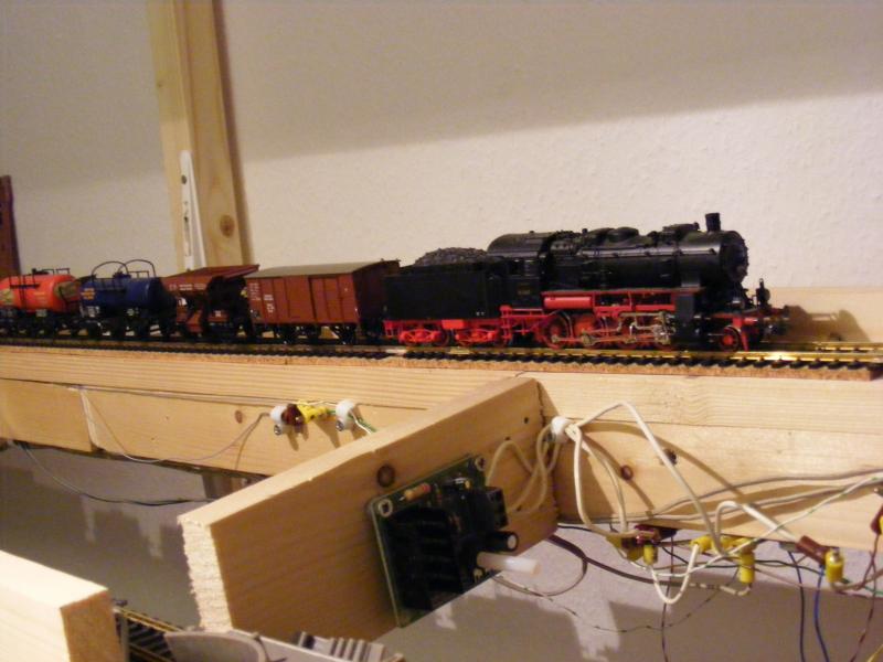

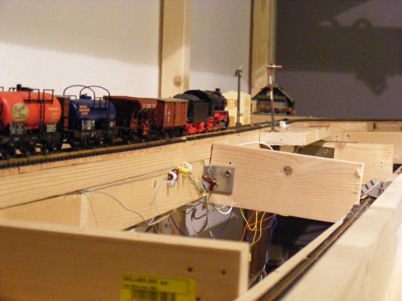

« Reactie #33 Gepost op: 22 January 2011, 23:50:04 »
Nu na enkele weken meer schoolwerk (einde periode=rapport en dus op tijd cijfers inleveren) nu eindelijk weer eens lekker kunnen puzzelen. Uiteindelijk de rem/optrek sectie voorzien van een afzonderlijke trafo. Had nog een oude, eigenlijk zeer nutteloze, lima trafo liggen. Met ongeveer 10VA wel ruim voldoende om de kleine rem/optrek sectie van stroom te voorzien. De trafo staat vrijwel vol open maar door de bouwsteen verloopt het optrekken mooi vloeiend. De overgang naar de direct daarop volgende sectie verloopt goed.
Treinen rijden via een relais schakeling op volle snelheid het groene sein voorbij. Filmpje zoals eerder beloofd volgt zodra het laatste reedcontact ook is aangesloten. Op dit moment kan ik de optrek/afrem sectie nog niet via een reedcantact inschakelen, wel uitschakelen.
Tussen dit reedcontact en de relaisschakelaar is een uitneembare sectie die ik moet overbruggen. Dat kost iets meer tijd.
De bouw vordert dus langzaam, een hoop geblabla en eigenlijk geen zichtbare verandering :-\

Kort schade rapport na het uitgebreid testen van de rem/optrek module:
Br 03 heeft een antislip bandje verloren en de Br 58 heeft geen contact meer tussen lok en tender. Aandrijving in de tender en stroomafname via de aandrijfwielen van de lok. Voor zover ik nu kan zien zonder de lok uit elkaar te halen is een draadje los die de stroom doorgeeft aan de stroomvoerende koppeling naar de tender.
Tja, oude beestjes, daar gaat weleens wat stuk, Br 58 in ook minimaal 24 jaar oud.
Heb ondertussen de Br 18 voorzien van een magneet voor de aansturing van de reedcontacten.

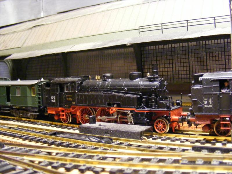

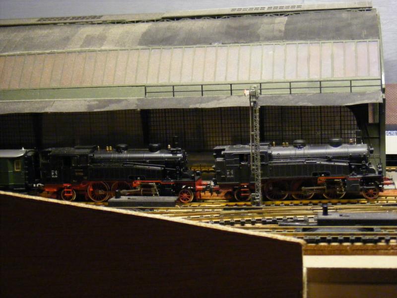

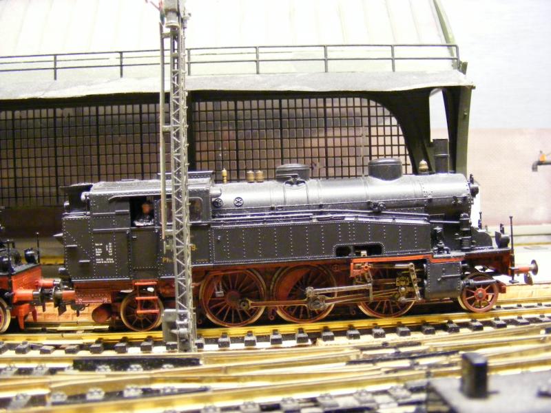

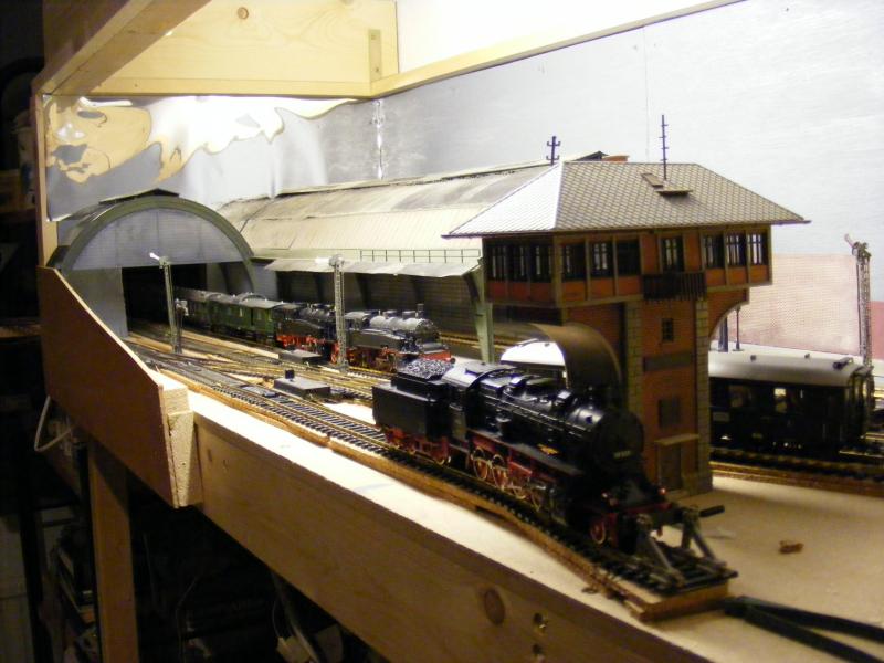

Vandaag vooral lekker aan het rijden geweest met veel verschillend materiaal. Daar krijg je soms hele vreemde dingen van, zoals bij een groen sein een versnelling in plaats van dat de trein de standaard snelheid aanhoudt. Daar moet ik nog een kleine aanpassing doen. Verder functioneert de baan prima, twee treinen die elkaar netjes achterna rijden. Nu nog een sein in het station aansluiten zodat beide doorgaande sporen gebruikt kunnen worden.
Tot die tijd een paar plaatjes:
De exprestrein komt binnen op spoor 3 met twee loks van de br 75.10-11. Vooraan staat de br58. De lantarens branden wel maar rijden zit er nog niet in.
Helaas staat net het sein in de weg om een mooie foto te maken.... :(
Wel mooi om te zien, een vervuilde en een zeer schone lok, beide al aardig op leeftijd maar samen rijden ze prima.
Nog even afzonderlijk:
75.1009:
en 75.1106:
Aan de andere zijde voor een rood sein wachtend:
Onder in beeld m'n soldeerwerkje en een bosje draad in volledige chaos. Het werkt! Daar gaat het om.
En van de andere kant:
Op de foto duidelijk te zien, seinen die nog niet helemaal recht staan....en de eerste huisjes komen uit de verhuisdoos. Het dak van de baanwachterswoning is bij de verhuis verloren gegaan. Wordt nog even zoeken of dat nog te vinden is.

Sprint probleempje bij groen sein verholpen.
Was eenvoudiger dan ik eerst dacht. Ik had al een tweede rijtrafo gebruikt maar door Mathyns opmerking bedacht ik dat de sectie via een bistabiel relais ook op de hoofdtrafo aan te sluiten moest zijn.
Net even wat bedrading omgelegd en alles werkt, even een korte test met de Br 56 en loopt als een zonnetje.
