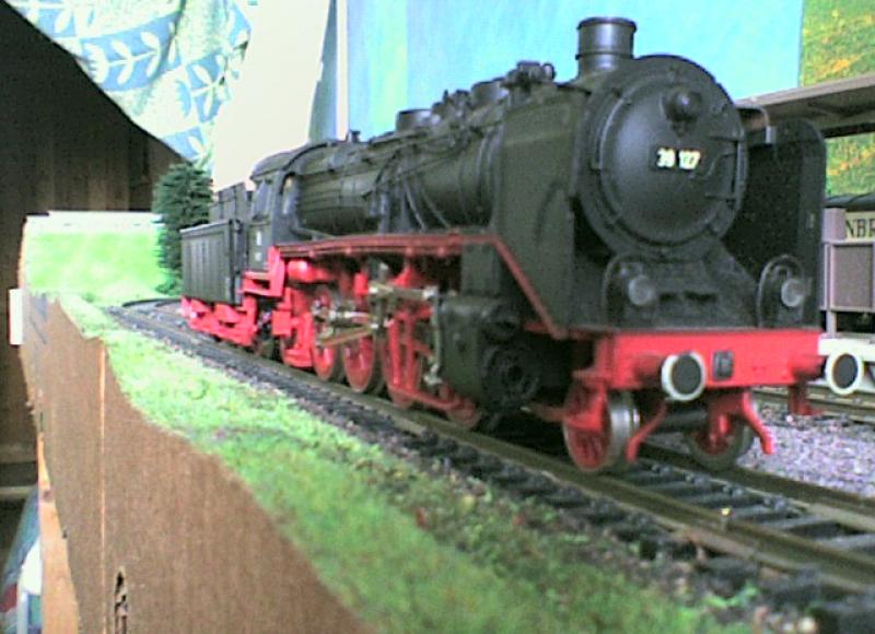

Ik heb een Br 03 van Fleischmann, artikelnummer 4104. De lok loopt met regelmaat uit de bocht of ontspoort op een wissel. De voorste twee loopassen drukken zichzelf uit de rails, de wielen in de binnenbocht drukken zichzelf omhoog. Dat gebeurd ook op de slanke wissels.
Mijn vermoeden is dat het veertje dat de wielen op de rails moet drukken te diep het frame van de lok in schiet. Ik heb het voorloopframe als voorzien van wat lood maar dat is onvoldoende om de assen op rails te houden.
Hoort daar een afdek plaatje te zitten?
Heeft iemand een foto van de bevestiging van de voorste loopassen? Daar bedoel ik vooral de bevestiging van het complete frame van beide assen aan de lok.
Of herkent iemand dit probleem?
Ik heb de lok tweedehands gekocht en helaas is de lok bij mij betrokken geraakt bij een valpartij. De voorloop assen of de bevestiging daarvan hebben daarbij geen zichtbare schade opgelopen.
Op rechte stukken loopt de trein als een zonnetje.

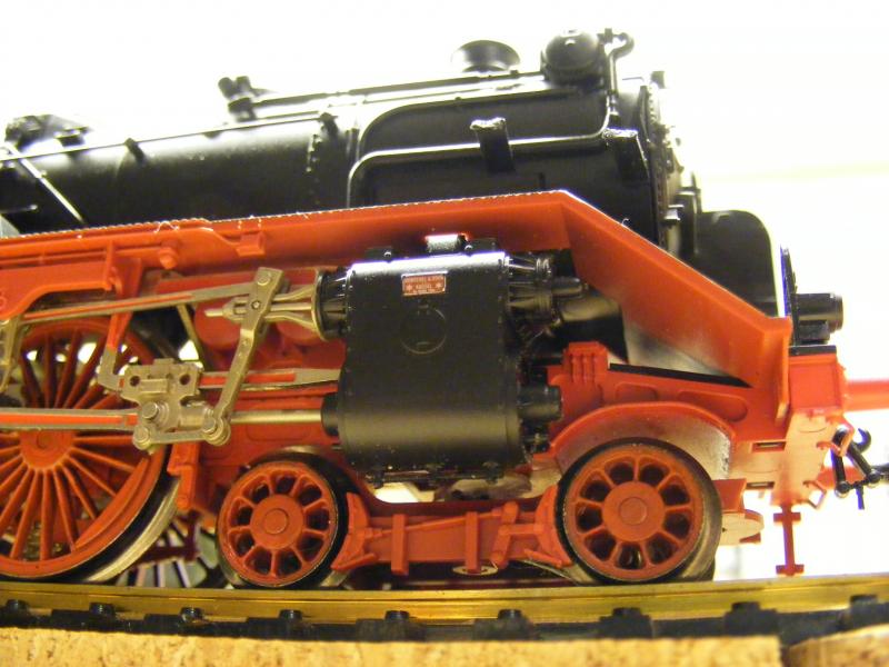

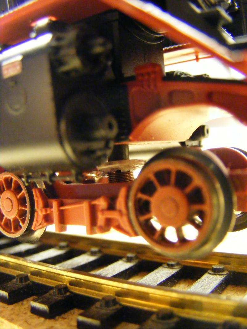

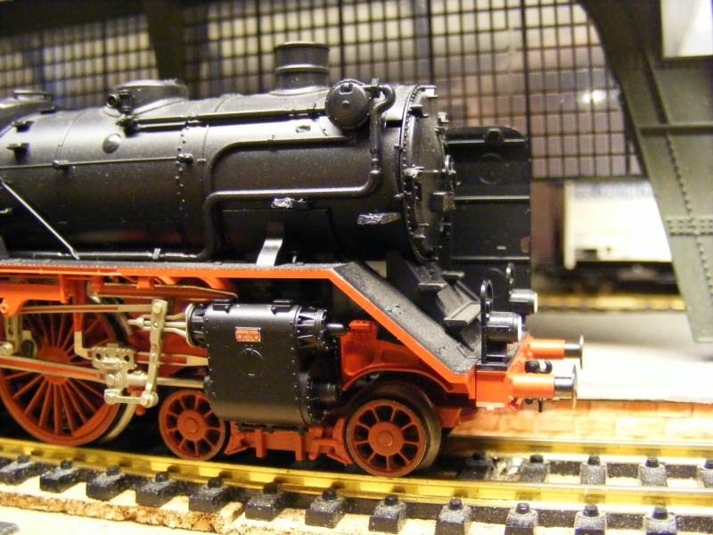

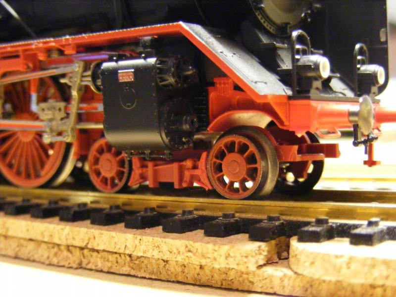

Zoals beloofd, de eerste foto's:
Behalve een afgebroken trapje en windleiplaat nog (of juist alweer) redelijk netjes.
2x Close-up van de bogie:
Op beide valt het plaatje bijna niet op.
Pas als lok van de baan komt valt de grote ruimte tussen frame en bogie op.
Op de laatste foto is duidelijk het witte plaatje te zien boven het veertje.
Nu nog zien hoe ik het trapje ga herstellen, die was bij aankoop al verdwenen.
Misschien iemand daar nog een idee voor. Heb met dit soort (optisch) herstelwerk minder ervaring.

@ Floris, ik denk het wel maar in een andere zin dan jij waarschijnlijk bedoelt.
Het veertje moet de bogie ten opzichte van het frame van de lok naar beneden duwen. Het veertje schoot alleen steeds langs het asje (waar het veertje omheen zit en de bogie mee draait ten opzichte van het frame) omhoog het frame in. Hierdoor kon het veertje onvoldoende druk zetten.
Daarom heb ik een plaatje toegevoegd.
Het asje heeft 2 verschillende diktes. Op de onderste foto drukt het veertje het plaatje maximaal naar boven tegen het dikste stuk (bovenste stukje) van het asje aan.
De verdikking zit normaal diep in het frame van de lok. Het veertje kan het plaatje nooit ver genoeg omhoog duwen als de lok op de rails staat.
Hoop dat je dit een beetje een beeld geeft, plaatjes zijn vaak een stuk duidelijker maar die heb ik zo snel even niet bij de hand. Als plaatjes nodig zijn laat dan maar horen.
Belangrijkste is dat met deze oplossing de lok prima rondjes rijdt zonder te ontsporen.
