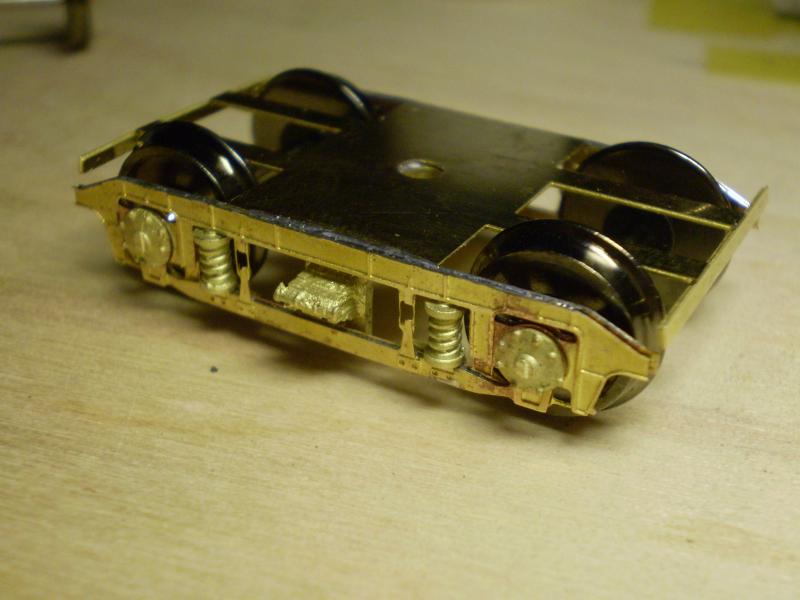

Gisteravond een draaistel in elkaar gezet. Dit bestaat uit een aantal messing onderdelen:
Hier zie je de wielen, het geëtste frame en 2 geëtste detail zijkanten, gegoten veren, aspotten en schommelveer.
Begonnen wordt met het chassis te buigen en de schommelveer erin te solderen:
Daarna zijn de zijplaten en de aspotten aan de beurt. De aspotten hebben aan de achterkant een puntlager, waarin de wielen moeten:
Vervolgens moeten de veren erin worden gesoldeerd en met de wielen erin is het ineens een draaistel:
En onder een kant van de stalen D ziet het er dan zo uit:
Er zitten helaas geen remmen bij, die moet ik misschien zelf maar maken en ook de dynamo ontbreekt, maar daar heb ik er nog veel van liggen van Roco plan D's, die er 2 hebben per rijtuig, maar waarvan er in het echt maar éém opzit.
Ook bleken de wielen niet te passen in de draaistellen. Dat wil zeggen, de assen zijn niet lang genoeg, of het draaistel te breed.
