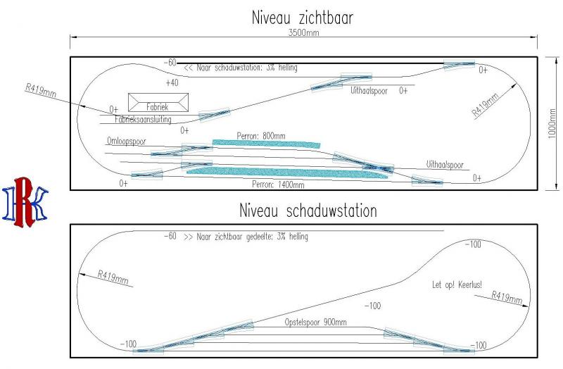

« Reactie #32 Gepost op: 16 October 2010, 19:13:38 »
Tips en suggesties worden niet in de wind geslagen.
Ik wil alleen graag een goede baan en de kleine oppervlakte die ik heb goed benutten.
Ik ben soms wat bang dat ik teveel ruimte nodig heb met alle plannen die aangedragen worden.
Ik ben continu aan het denken en proberen om de boel goed voor elkaar te krijgen.
Hier weer een hopelijk verbeterde versie:
Laat maar weer horen of dit de goede kant op gaat en wat er evt nog verder veranderd kan worden.
opmerking nog: Het spoor bovenaan gaat idd naar het schaduwstation, wat ik op -1 wil aanleggen...
Ronaldk
  • Berichten: 8908
Re:Baanplan Sirjo [schaal H0]
« Reactie #33 Gepost op: 16 October 2010, 19:22:44 »
Dat gaat niet goed komen... Je hebt meer ruimte nodig voor de helling naar je schaduwstation... Zie ook Encyclopedie: Schaduwstations Ik zal eens kijken naar het ontwerp... volgens mij moet je er meer uit kunnen halen...
Groeten Ronald.

Ronaldk
  • Berichten: 8908
« Reactie #35 Gepost op: 16 October 2010, 20:34:46 »
Hoi!
Nog even wat gekeken en getekend....
In dit baanplan kan je een rondje rijden, je hebt wat kopsporen, om kop te maken en om te lopen, je kan wat goederentreinen laten rijden en naar een fabrieksaansluiting laten rijden en daar wat rangeren. Tijdens het omlopen kan een trein een leuk rondje laten rijden. Daarnaast is er nog een aansluiting naar het schaduwstation waar een aantal opstelsporen, de kleinste 900mm lengte, in een keerlus liggen.
Het ovaal kan je leuk camoufleren met de fabriek, huizen en bossages dan lijkt het niet zo op een rondje.
Door de breedte van 1000mm kan je maximaal een straal van 420mm (R2) kwijt en niet helaas een grotere straal van bijvoorbeeld 480mm (R3)
Groeten Ronald.

Hoi!
Groeten Ronald.
Dit ziet er ook prachtig uit. Overigens heb ik in de breedte wel wat extra ruimte, ipv 1,00 m wel zo'n 1,30 meter.

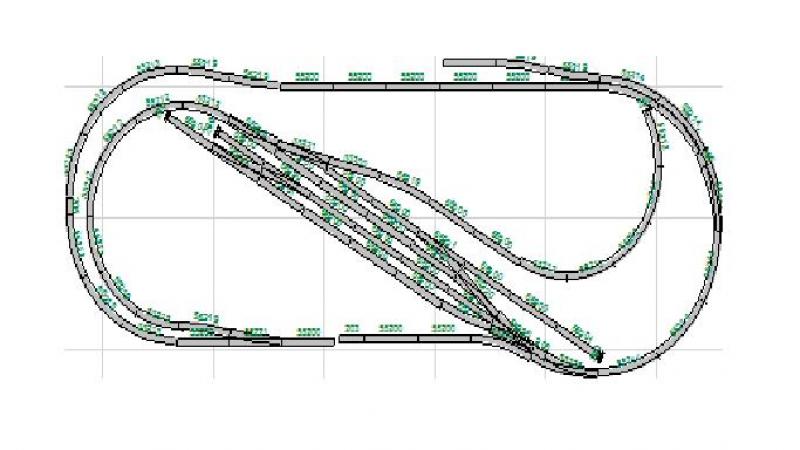

 Na alle enthousiame in het begin, nu wat serieuzer. Ik heb bedacht modulair te willen bouwen op ong. 1 meter bij 2,5 meter.
Inmiddels begonnen aan een schaduwstation. Dat ziet er zo uit:
 https://images.beneluxspoor.net/bnls/track1_2.jpg
Rechts is een klimspiraal bedacht. Zichtniveau moet nog bedacht, maar wellicht hebben jullie al
Op- en aanmerkingen op   dit beginplan.
Alvast bedankt voor het meedenken.
