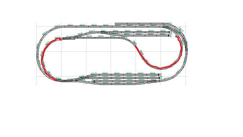

Waar bedoel je precies?
En waarom dat stuk rail?

Hoi JJ,
omdat de wissel die je hebt getekend nu tegen het wissel aanligt. de locomotief moet natuurlijk wel de ruimte hebben om het wissel voorbij te rijden endan terug te steken. Sommige diesellocomotieven zoals de ludmilla van Roco hebben al een behoorlijke lengte. En als je een treinstel voorbij het wissel weg wilt kunnen zetten heb je algauw 70 cm. nodig.

« Reactie #17 Gepost op: 02 October 2010, 16:18:01 »
Je hebt gelijk. Dit zal ik ook aan gaan passen.

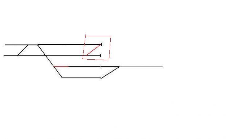

  • Berichten: 8661
Re:Baanplan Sirjo [schaal H0]
« Reactie #18 Gepost op: 02 October 2010, 16:32:57 »
Waarschijnlijk bedoeld rocofan de volgende situatie, omlijnd
Er is volgens de tekening geen ruimte op het bovenste spoor voor een lok. Maar dat laat zich wel oplossen.

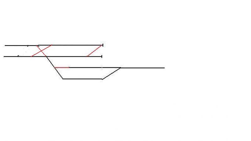

Hoe denk je er over om de wissels links enigszins te verplaatsen  zodat de sporen hier kruisen zoals in onderstaande tekening?

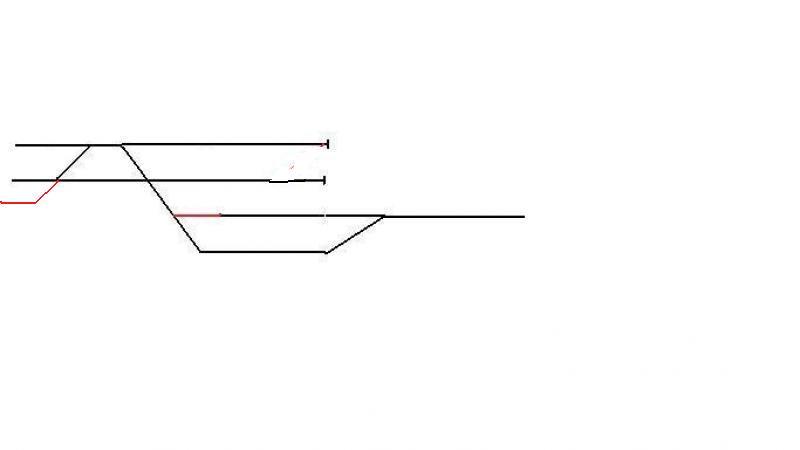

Je kunt ook de omloopwissels in het kopstation weglaten, maar dan zul je ergens anders een extra kopspoortje moeten maken om een lok weg te zetten zoals bijv hier

« Reactie #19 Gepost op: 02 October 2010, 17:31:47 »
Natuurlijk is een kruising ook wel een idee.
Een extra kopspoor ben ik geen voorstander van.

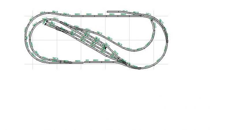

« Reactie #20 Gepost op: 15 October 2010, 17:34:48 »
Ik ben eens gaan werken aan een def baanplan.
Hoop dat het jullie kan bekoren.
Graag jullie reacties en verbeteringen.

« Reactie #21 Gepost op: 15 October 2010, 19:27:09 »
ziet er netjes uit, maar wat zijn de lengte en breedte maten van je 'tafel'?

« Reactie #22 Gepost op: 15 October 2010, 19:31:11 »
maten ong. 3.00-3.50 * 1.30 meter.
Het opp. is dus volledig benut met de buitencirkel....

« Reactie #23 Gepost op: 15 October 2010, 20:42:24 »
Hoi JJ,
Is je tafel rondom bereikbaar, staat deze los van de muren?
Waar wil je wat gaan realiseren (station, rangeerterrein enz)?
Zijn de bochten in het rood aangegeven niet wat krap zodat de iets grotere/langere wagons naast de rails gaan zweven?
« Reactie #24 Gepost op: 15 October 2010, 23:00:37 »
De baan is van de onderkant afbeelding goed te bereiken. Andere kanten zijn eigelijk niet open.
Verder is de baan opgebouwd uit Piko A rails. De bochten die zijn aangemerkt zijn R2, wat een straal van 42,2 cm oplevert.
Is dit te krap???

« Reactie #25 Gepost op: 16 October 2010, 00:39:27 »
Nog even gekeken naar het baanplan en toch weer aangepast.
Dit is nu het plan:
