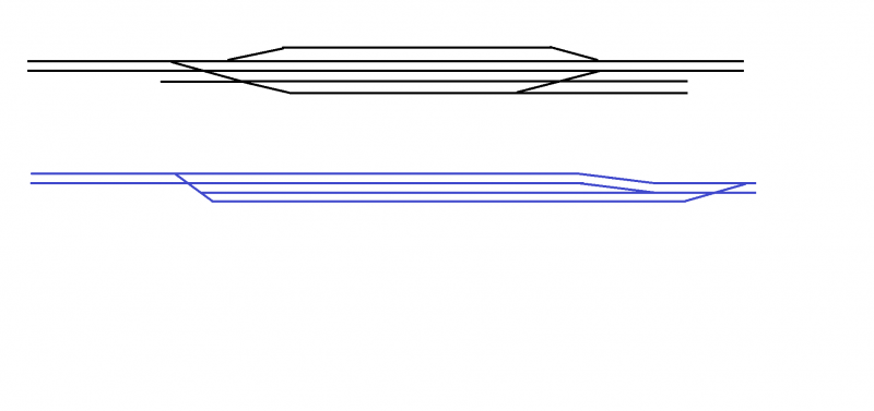

Sinds een tijdje ben ik bezig met een eigen baan.
Voorlopig nog niet ver, vooral aan het nadenken
hoe ik de baan wil opzetten en ik ben nog bezig de ruimte
vrij te maken thuis.
Wel heb ik inmiddels een opzetje voor het station op de baan.
Graag ontvang ik positieve en negatieve reacties en evt verbeterpunten op dit simpele ontwerp

Kun je meer uitleg geven over wat voor een station dit is: alleen voor goederen, alleen personen of gemengd. En hoeveel ruimte je denkt dat je nodig hebt voor het station.
En hoe moet ik dit spoor zien? ( in blauw)
Loopt dit nog door naar rechts? Dit voelt onnatuurlijk.
groet ClarksonBlues

Station is voor personentreinen.
Verderop wil ik nog een rangeerterrein voor goederen.
Het blauwe spoor dient ervoor om van rechts naar links te kunnen rijden,
en vice versa, en daardoor ook rond te kunnen rijden.
Ik ben nog aan het nadenken over de verdere invulling van de baan, maar wilde
alvast horen of dit enigszins realistisch bedacht is als station zo, of dat er misschien
nog dingetjes bij moeten aan spoortjes of wissels....

Verder lopen idd de sporen rechts en links verder over de baan.
Ik wil graag een rondje kunnen rijden en een beetje rangeren in een hoekje.
Ook wil ik een schaduwstation gaan maken op -1 om te kunnen wisselen
met verschillende treinen,.

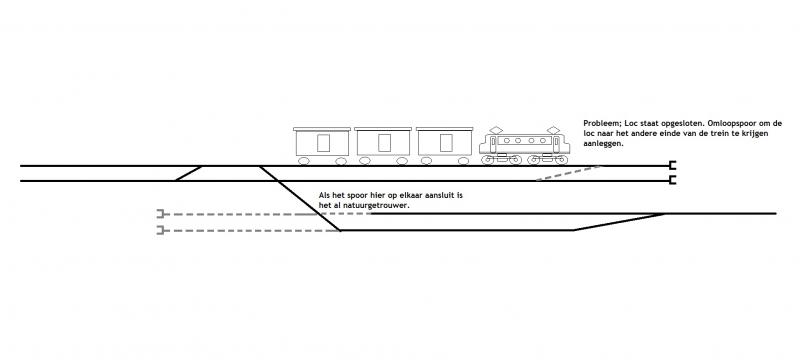

Ik kan me dit niet voorstellen als bestaand spoorplan. Echt raar dat er twee sporen bijna in elkaars verlende liggen maar niet op elkaar aansluiten. In jouw baanplan heb je veel wissels nodig die niet echt noodzakelijk zijn.
Hier even twee kladjes als voorbeeld waar je mee verder kunt puzzelen.
Geef maar een gil als je meer hulp nodig hebt bij het ontwerpen.
Groeten Ruud B.

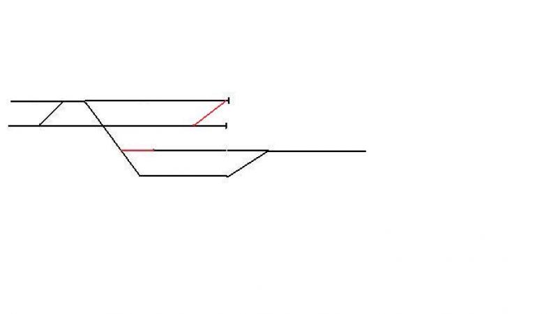

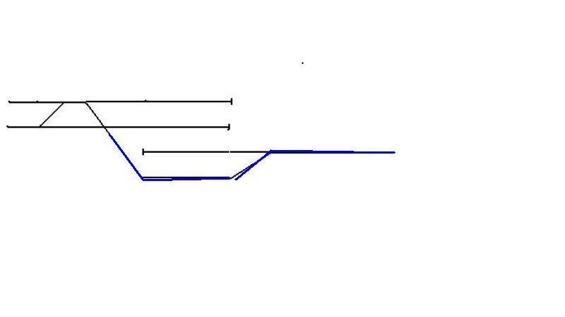

Hoi JJ,
Hier een paar tips om je sporenplan meer mogelijkheden te geven.
Groeten Ruud B.

Idd misschien wel een idee om de loc om te kunnen laten lopen. Dan daar ook een ontkoppelrail dus?
Heb je ook zelf gekeken naar het station van Lwd op Sporenplan? Wilde dit toch enigszins aanhouden,
dus met de 3 kopsporen die ik had.
De 2 linker kopsporen die je hebt ingetekend zijn wellicht meer natuurgetrouw, maar hier ben ik geen
voorstander van. Ook al omdat ik op die manier in mijn ogen nog meer ruimte nodig ben voor het
stationsgebeuren.

Je moet het zelf weten, het is (wordt) jouw spoorbaan.
Ik snap alleen niet dat je de mensen hier vraagt om mee je mee te denken of je sporenplan natuurgetrouw is en als je dan tips krijgt om je sporenplan te verbeteren, je toch vast wilt houden aan je eigen ontwerp.
Persoonlijk vind ik ook als je veel tijd gaat besteden aan een baan met weinig mogelijkheden dat je niet goed bezig bent. Als het dan straks klaar is, of misschien zelfs nog eerder, moet je de boel gaan verbouwen omdat je meer mogelijkheden wilt.
Groeten Ruud B.

Het is natuurlijk niet zo dat ik niet naar tips en alternatieven wil luisteren.
Waarschijnlijk ben ik door mijn minimalistische insteek teveel aan het snijden geweest
in de sporen die er in RL station Lwd liggen, waardoor mijn eigen ontwerp niet zo
natuurgetrouw meer is.
Ik weet dat er sowieso meer sporen liggen, dan dat er in mijn ontwerp liggen.
Ik kan in ieder geval het kopspoor van recht wel verlengen naar het doorlopende spoor.
Maar om die linker kopsporen ook aan te leggen, heb ik teveel lengte nodig denk ik, en die
heb ik dus niet. Daardoor misschien een perron tussenin leggen dan maar?
Wat betreft de extra mogelijkheid om een loc om te laten lopen: hier ben ik het wel mee eens.
Hangt nog heel even af van het materieel wat gaat rijden, maar deze mogelijkheid inpassen
is zeker geen overbodige luxe.

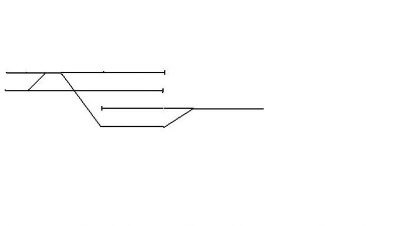

02 October 2010, 15:25:51 »
Kleine aanpassingen gedaan aan het stationsplan.
Hoe is jullie mening nu?
Ik hoop zeer binnenkort een opzet te kunnen maken voor het gehele baanplan.

02 October 2010, 15:28:00 »
Hoi JJ,
Zorg dat je tussen de wissel voor het omloopspoor en het stootjuk wel ongeveer 25 - 30 cm spoor ligt ?
Groeten Ruud B.
