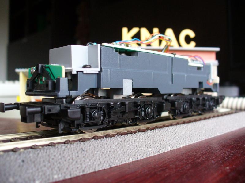

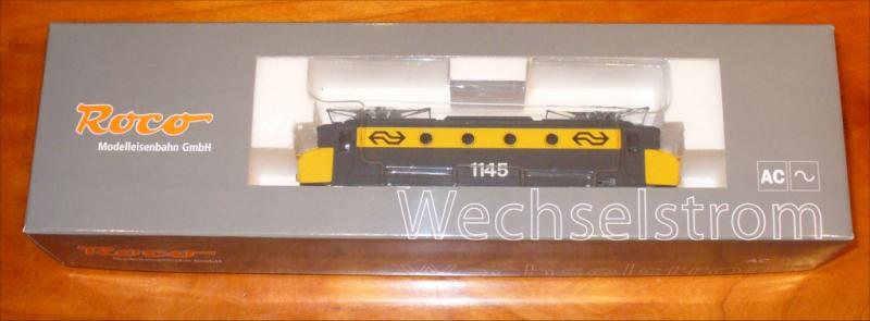

Welkom, en krijgen wij nog een foto van het eindresultaat te zien?
Bij deze!
Eerst even de doos met het kapje
... en tenslotte een sfeerplaatje van de zijkant
Erik.
