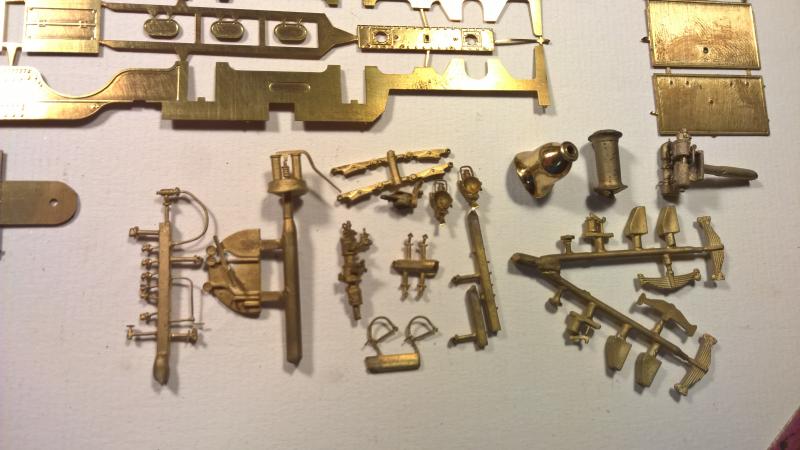

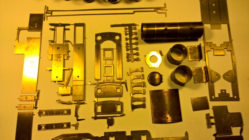

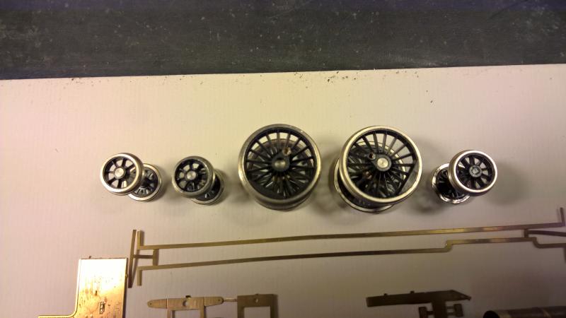

« Reactie #852 Gepost op: 22 January 2016, 15:16:03 »
Hallo Ewout, hier een paar foto's van de onderdelen van een 5500.
[/u
[url=https://images.beneluxspoor.net/bnls/WP_20160122_10_12_27_Rich.jpg]
Dit is dan een 5500 , dit is een over blijfsel van de productie en er waren er natuurlijk meer want ik ook nog wat losse restanten van dit soort spul.
Het was dus geen kit maar een over schot van de productie.
Ik ga hier de HSM 701 van maken dat past dan mooi bij de 505 , dan moet ik natuurlijk ook wat goederenwagens maken in HSM en SS , dus als er mensen zijn die toevallig wat foto's hebben van die wagens mag je ze wel naar me toe sturen.
Mvg.Ko
Tomasso
  • Berichten: 6060
Re: BNLS-Werkspoor - Philotrain 870/37-kit NS 2100
« Reactie #853 Gepost op: 22 January 2016, 15:20:39 »
Maar dat is een mooi dommetje inderdaad. Dat ding van Philotrain ziet er niet uit. Gewoon een rechte tuit zonder verloop aan de onderkant. Leuk kitje...
« Reactie #854 Gepost op: 22 January 2016, 16:01:40 »
Wat je hier laat zien is een mooie dom inderdaad. (y)
Hier moet wel wat van te maken zijn natuurlijk.
