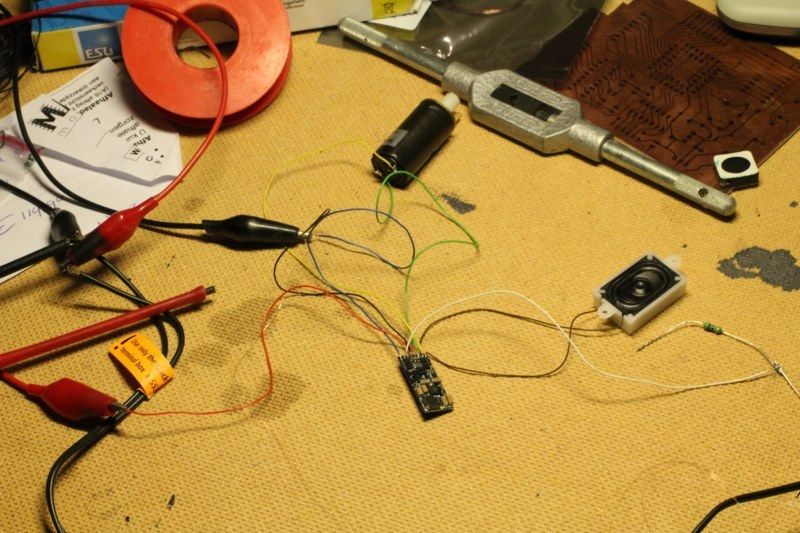

Vanavond geen bijzondere update. Chassis tender in de primer gezet en de bufferbalk rood. Ik heb vervolgens eens gekeken of ik leven kon krijgen in de loksound micro. Ik heb namelijk een versie met NEXT 18 connector en daar kan ik nergens de contraconnector van vinden en eigenlijk wilde ik er gewoon een met draadjes. Nu heeft Gerke er al zijn 2100 geluid op gezet. Daarom heb ik er draadjes aan gesoldeerd en in een proefopstelling werkte het uiteindelijk:
Eerst werkte het niet, maar ik meen dat ik Ger had gevraagd het lokadres op 2103 te zetten. Ik heb vervolgens naar de CV instellingen gekeken met mijn zelfgebouwde CV lokprogrammer, het ding dat ooit in Elektuur is gepubliceerd en later ook nog eens in een Miba Special heeft gestaan. Ik heb daar de meest onwillige decoders al mee aan de praat gekregen. Het makkelijke van de programmer is dat hij alle adressen programmeert en kan lezen. Ik heb alleen een Piko DCC besturing uit de startset met de NS-ICE en een Roco Lokmaus uit de startset met de TEE VT 11.5. In de Lokmaus heb ik me nog nooit verdiept en volgens mij kan de Piko geen hoge lokadressen aan, dus ik heb eerst de CV die het hoge adres bepaalt verandert en vervolgens deed de loksound het op adres 3. Het geluid stond op maximum, dus er werd meteen hard geklaagd of die herrie uit kon. Spelen met treintjes. Mijn vrouw waardeert een loksound niet. Ook die CV stond op maximum, maar op een derde daarvan is het redelijk. Motor loopt keurig (mashima), geluid doet het goed, alleen kreeg ik de LED's niet aan voor de frontverlichting. Wel op een aparte voeding met 12V, maar niet aan de decoder. Verkeerd aangesloten? Blauw is toch plus en wit en geel 0?
Dit moet straks allemaal een plekje vinden in de tender. Voor de luidsprekers heb ik 2 kleine van ESU, maar daar kan ik de polariteit niet van zien.

Een ander probleem(pje) is de aansluiting van de kleine ESU luidsprekers 50326 op de decoder. Ik zie er geen + en - aan. Misschien is het niet belangrijk, maar de loksound handleiding tekent wel steeds een + en - aan de luidspreker. Ik kan nergens enige documentatie vinden van deze luidspreker die me uitsluitsel biedt.
Op mijn zoektocht vond ik wel iets anders leuks: het lijkt alsof dezelfde speaker voor de helft van de prijs te koop is onder een andere naam. Kijk maar hier ongeveer halverwege de pagina:

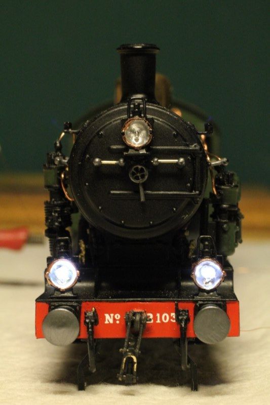

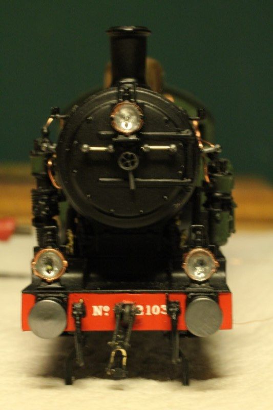

Vanavond het chassis van de tender weer gespoten en in de matlak gezet. Daarna geprobeerd de LED's 0401 van de ledbaron in de lampjes te krijgen. Dat is toch $%^&*^%$ lastig. Die dingen doen alles wat je niet wilt en laten zich moeilijk richten. Ik heb ze met crystal clear in de lamp proberen te lijmen, maar misschien is dat toch niet zo'n goed idee. Voordeel ban crystal clear is dat je het weer onzichtbaar kunt weghalen. Ik vond in de gegevens dat deze LED's 20mA moeten hebben, maar als ik dat doe dan lijken het wel las-lichten zo fel wordt het dan. Met een tiende van deze waarde, dus 2mA brandt het voor mij prima. Als het me lukt deze aan de loksound goed te koppelen zal ik de CV's wel aanpassen. Nu hoeven deze lampen toch bijna nooit aan, alleen als het buiten donker werd. Bij mijn weten voerde de NS overdag geen olielampen die branden.
Paar plaatjes:
Licht uit:
Licht fel:
Licht gedimd:
Licht anders gedimd:
Ik ga in elk geval nog iets aan de kleur doen. Olielampen waren denk ik geler dan dit harde wit.
Ivo

Hallo Ivo, je houd er een mooi verslag van bij , met veel details en mooie foto's , je meld netjes wat je allemaal doet dat is leuk voor de mensen die dat ook zo mooi willen maken. Je hebt van Tamiya transperante verf in geel of oranje ,als je daarmee je ledjes verft dan kan je de licht intensiteit wat dimmen en ook de kleur aanpassen , dat kan gerust want ledjes worden niet heet zodat je verf verbrand.

Kapton tape, ik gok twee lagen. Mooi klusje voor On traXS  ;)

« Reactie #869 Gepost op: 27 January 2016, 09:00:55 »
Paul, aan de achterzijde van het lantarenruitje? Ik doe mee.
