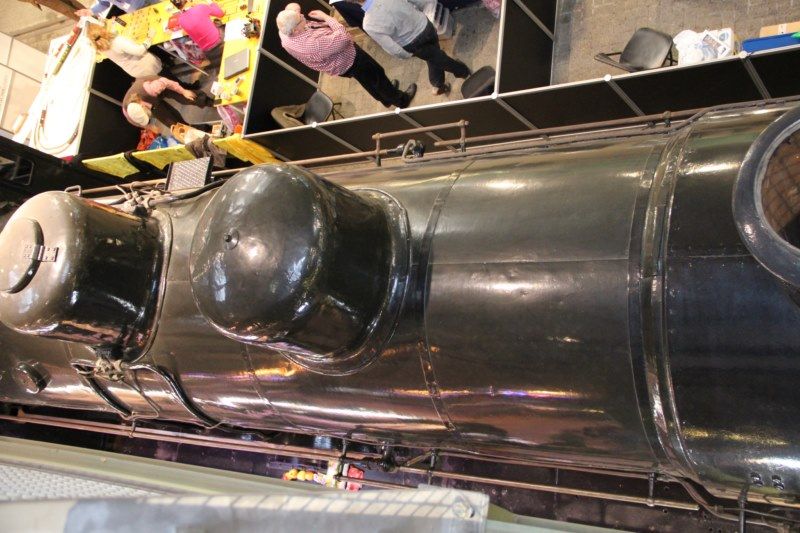

Indrukwekkend, Ivo! Je legt ons hoge normen op ter navolging...

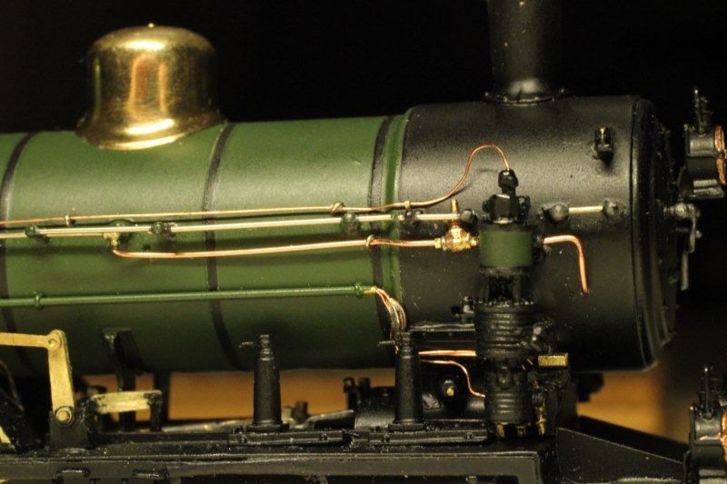

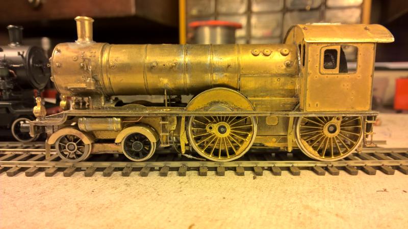

Paar leidingen gelegd aan de linkerkant:
De leiding van de onderste stoomkraan naar de rookkast voor de blazer, de leiding van de bovenste stoomkraan naar de waterpomp, 2 smeerleidingen vanuit de buis naar beide delen van de waterpomp en de handrail voor en boven de onderste stoomkraan gemaakt. De smeerleidingen vind ik eigenlijk te dik en nog te glanzend. Is een kwestie van onbehandeld laten dan wordt het koper vanzelf bruin.
Ik vind het jammer dat Philotrain zoveel gaatjes in de ketel heeft gemaakt en die bovendien veel te groot zijn. Daarom heb ik nu de blazerleiding en de waterpompleiding met de Philo splitpennen vastgemaakt, maar dat vind ik een beetje te grof.
Ivo

'T begint lekker te smoelen
Berichten: 5598
Team Mitropa
Re: BNLS-Werkspoor - Philotrain 870/37-kit NS 2100
Reactie #830 Gepost op:
18 January 2016, 00:58:58 »
vind je? , ik vind het ziek

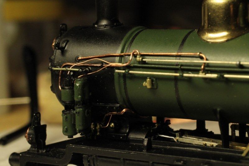

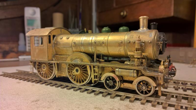

Paar zieke leidingen gelegd aan de rechterkant:
Leiding van stoomkraan naar de luchtpomp inclusief een appendage voor de pomp met moer, leiding van de pomp naar de rookkast en een smeerleiding vanuit het machinistenhuis naar de waterpomp. Alle overbodige gaatjes in de ketel zitten nu gevuld met splitpennen met leidingen. Het wordt wel een erg kwetsbaar geheel op deze manier. Het gietdeel met de drukleidingen bij de zanddom is nu al een paar keer gebroken en eigenlijk kan ik dat ding beter zelf namaken, maar zo blijven we bezig.
Beetje van boven:
En het rommeltje rechts en links van boven:
Nu ga ik verder met het chassis. De laatste leidingen kunnen pas worden gelegd als de bovenbouw vast op het chassis staat. Het gaat dan om de waterleidingen naar de waterpomp, de voedingsleidingen van de voorwarmer en de luchtleiding naar de luchtketel. Eens kijken of ik dat nog demontabel kan houden. Eerst moet de binnenliggende schuifbeweging nog voor de laatste keer uit elkaar, meer gewicht tussen de chassisbalken bij de drijfwielen, stroomafname ed en LED's inbouwen.
Ivo

Grappig dat nou de echte een "gietnaad" boven op de ketel heeft en jouw model niet...
Ivo tB
Berichten: 5583
Reactie #834 Gepost op:
19 January 2016, 09:28:02 »
Die naad zit meestal niet op messing ketels. Wel op DJH kits, maar daar is het een naad van de mal, die ik voordat ik dit wist altijd zorgvuldig wegvijlde.
Is overigens geen gietnaad, maar gewoon een naad tussen de platen van de ketelbekleding.
Ivo
P.S., vwb kleuren van onderdelen ben ik nog aan het nadenken. Bijvoorbeeld de bedieningsstang van het ganghendel is van messing, maar in het echt vast van staal. Dus die moet nog staalkleurig worden net als de armen van deze stang naar de schuifbeweging. Zo vind ik ook de koppelstangen erg zilverachtig eruit zien. Misschien dat ik daar ook staal kleur van ga proberen te maken.

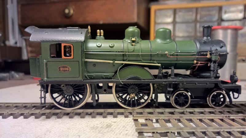

Je 2100 ziet er al gaaf uit en bet gepriegel he al die leidingen om dat en beetje knap te doen.
Als je een HSM loc maakt hoef je niet zo veel leidingen te doen want die zitten er niet op.
Zal nu een paar plaatjes laten zien van de vorderingen.
[/url
Hier komen de spatborden mooi uit en de smeerpomp.
[url=https://images.beneluxspoor.net/bnls/WP_20160120_15_31_32_Rich.jpg]
De2106 van ongeveer 20 jaar geleden.
Vol op de snoet zou Karst zeggen.
Zo voorlopig deze plaatjes , moet nog wat kleinigheidjes toevoegen en nog een paar kastjes in de tender maken .
Mvg.Ko

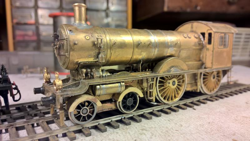

Hallo Ivo, ja dat zijn wielen van philotrain van de Belgische stroomlijnloc die zijn gelijk aan die van de 2100 (bijna) een spaak teveel , maar dat valt niet op. Wat de leidingen betreft zit er toch wel veel minder op als op de 2100. Ik moet nog wat kleinig heidjes doen zoals de leiding met de 6 leidingen voor de smeerpomp en de knietjes voor de leidingen ,dan even in de ultrasoon en daarna even stralen dan alles even nakijken of alles er nog opzit , dan kan de bronsgroene kleur erop , ben zelf wel beniewd hoe dat word , want dit is voor mij de eerste HSM loc die ik maak.

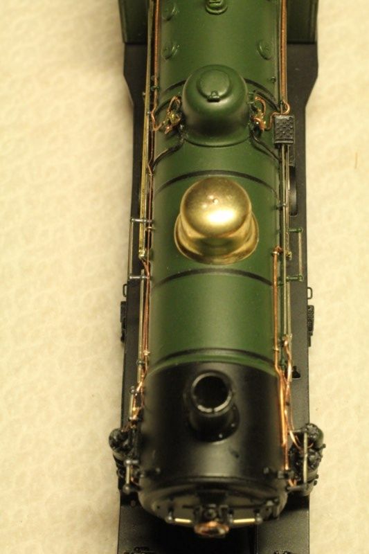

21 January 2016, 09:15:29 »
En niet te vergeten de rode biezen. Volgens mij zwarte ketelbanden met rode biezen aan weerszijden en rode biezen op machinistenhuis en tender. Ook de wielen in bronsgroen en het chassis in een donker bruin. Ik vond dat in de kleurenschema's van Phildie.
Mijn enige lok in bronsgroen tot nu toe:
Moet ik ook nog eens afmaken. Misschien had deze ook wel rode biezen nu ik er over nadenk. Dat is het nadeel van de foto's. Rode biezen op groene loks zie je over het algemeen niet op zwart-wit foto's
Ik heb ook nog plannen voor een 2100 in de jaren '20. Weliswaar met NS nummer, maar nog steeds in bronsgroen. Ook staat er nog een 5500 in bronsgroen met rode biezen én NS nummer op stapel.
Ivo
