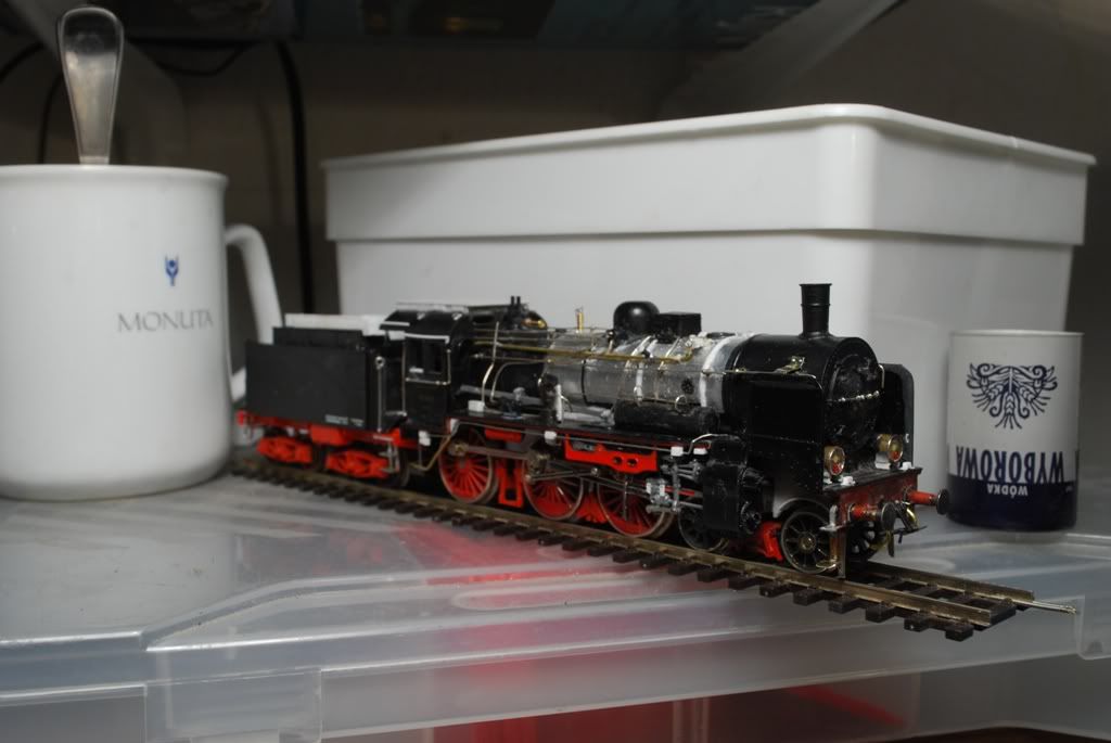

vandaag wat aan de Ok1 verder zitten klooien... die ketelbekleding van alufolie ziet er wel eng uit zo he? Ik heb er wel vertrouwen in dat t aardig gaat lijken, maar t blijft een experiment dus zeker weet ik t nog niet.
Vandaag een tijdje lekker messing zitten draaien wat een luchthoorn en een fluit opleverde. Blijkbaar is de Pt47 van wolsztyn niet de enige loc met een luchthoorn naast de fluit geweest. Tis wel een geinig detail in elk geval.

ondertussen gebeurde er hier af en toe nog wel wat, al is t niet veel... in elk geval is het ding nu klaar om een plens verf overheen te gooien. Zo'n primitief jaren '60-model opleuken is toch wel een smerige berg werk, die 52'er leek tenminste origineel al meteen op een 52'er, dat was alleen details aanpassen, dit ding had iets meer aandacht nodig, alleen al om m op een P8 te laten lijken, daarna moet je er dan nog een keer een pools hok van maken. Ach, geinig is t wel en ondanks de knap vooroorlogse aandrijving loopt het feitelijk zo slecht niet. Een klein kogeltje achterin het achterste motorlager helpt daarbij wel aanzienlijk, dat haalt de speling op de lengterichting van de motoras grotendeels weg, wat erg prettig is bij een wormaandrijving waarbij de worm direct op de motoras zit... als die motoras 2mm heen en weer kan krijg je bij lage snelheden een tamelijk jammere manier van rijden.
goed... als dit hok klaar is heb ik nog een br 50 van roco staan, een erg mooi ding waarvan ik een lantaarntje mis. k zou ze dr allemaal af kunnen raggen en nog meer van die poolse schijnwerpers in mekaar kunnen bakken... ;D

Wederom mooi gelukt Floor! Dat komt ervan als je gouden vingers hebt  ;D .
groet Gert
  • Berichten: 5443
  • Team Mitropa - OHMB
Re:Ty2 en Ok1, poolse hokken vertimmeren
« Reactie #39 Gepost op: 19 November 2010, 08:54:25 »
Geweldig brak hok zo, als er dan tijdens de rit wat moeren uitvallen is hij helemaal niet van echt te onderscheiden ;D
Is dat alufolie zelfklevend of gewoon keukenfolie? Ideaal om gaar plaatwerk mee na te bootsen, ik plak het tot nu toe alleen aan binnenkanten tegen lichtlekkage maar dit is ook wel een idee.
RETROBAHN A.G.
Beached
  • Berichten: 1109
« Reactie #40 Gepost op: 19 November 2010, 10:31:14 »
Top werk Floris!
Het ziet er uit als een echte stoomloc: Onderhouden volgens de NTA* standards.
Ik kan niet wachten tot de loc van een laag roet en stof is voorzien
