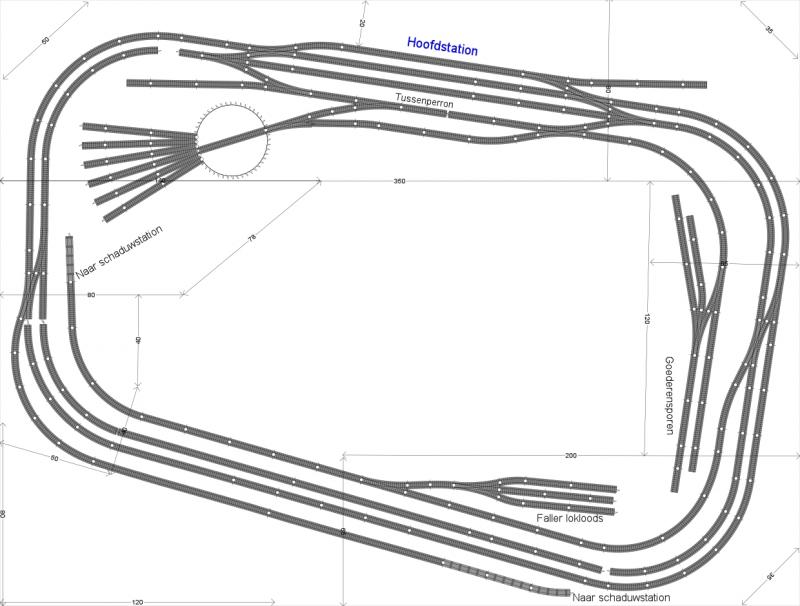

Bij deze een nieuw ontwerp  ;D
Hij is gebaseerd op het ontwerp van Ronald, maar met een knipoog naar het oude ontwerp  ;).
Ik heb alle krappe bogen er uitgehaald op het advies van Ronald. In de bogen op de hoofdbaan liggen nu alleen nog R3 en R4 bogen.
De binnenste bogen naar het schaduwstation zijn alleen R2, dat kreeg ik niet anders voor elkaar..
Ben benieuwd naar de reacties:
Greetz Johan

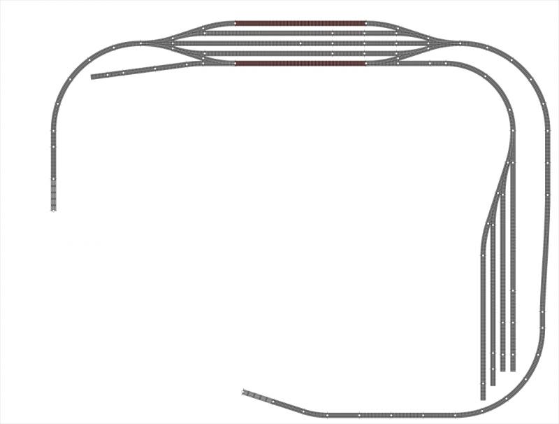

Ik heb dit weekend toch nog weer even zitten prutsen aan het ontwerp, vooral omdat ik sommige delen niet netjes op elkaar vond aansluiten, ook het schaduwstation heb ik er nu bijgevoegd. Op dit moment heb ik er geen keerlus in verwerkt omdat ik me afvroeg of dat werkelijk nodig is bij dit ontwerp..
Het zichtbare gedeelte:
Het schaduwstation:
Ik hoor graag jullie mening en of verbeteringen!
@ Ronald
Wat vind je van dit ontwerp? Ik heb de krappe bogen op het hoofdtraject er tussenuit gehaald (y). En het schaduwstation is nu van beide kanten te bereiken ;D
Greetz Johan

Keurig opgelost, die sporen naar het schaduwstation!
Die opstel spoortjes ongeveer midden onder lijken mij erg kort, maar daar heb je vast een doel mee. En waarom maak je in je schaduwstation kopsporen? Ik weet niet of de oostkant van het schaduwstation al vlak loopt, anders zou je daar net zo'n constructie kunnen maken als in het noorden.
My $0.02
Gerard

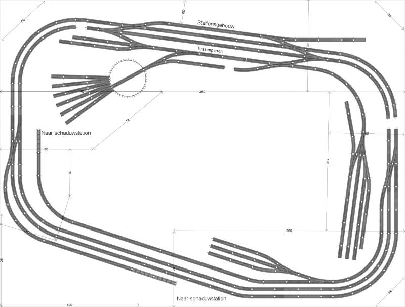

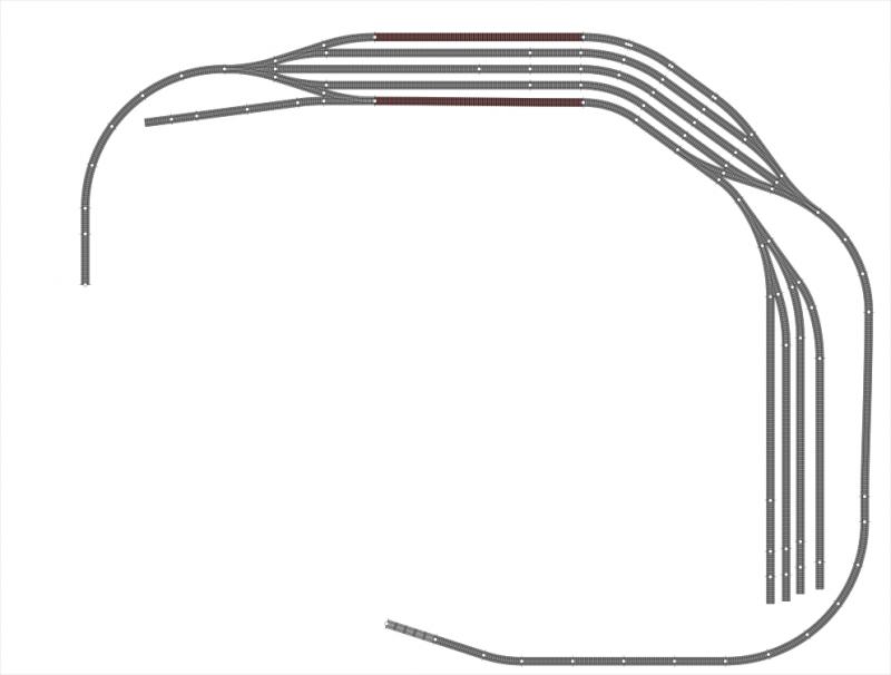

« Reactie #41 Gepost op: 29 August 2010, 15:35:07 »
Ben benieuwd!
Bij deze:
Sporen zijn op deze manier niet allemaal even lang, maar het middelste spoor is op deze manier wel extra lang!
Greetz Johan

« Reactie #42 Gepost op: 29 August 2010, 19:17:47 »
Hey Johan,
Da's wat ik bedoelde (ongeveer). Afhankelijk van hoe ver je oostelijke spoor nog vlak loopt, zou je er voor kunnen kiezen om de drieweg- en twee gewone wissels nog verder naar beneden te brengen, liefst zelfs tot onderaan het oostelijke rechte stuk.
Er is strikt genomen trouwens ook geen reden om nog rechte stukken in het schaduwstation te laten zitten. Als je met flex railsen werkt, dan kun je mooie lange bochten tussen je wisselstraten leggen.
En als je dan je drie kopsporen tegen de andere wisselstraat aan laat aansluiten, dan kun je de treinen die er staan laten uitrijden, ook als het binnenste opstelspoor bezet is. Dat kan nu niet.
Succes!
Gerard

« Reactie #43 Gepost op: 29 August 2010, 20:32:36 »
@ Gerard
Het was inderdaad niet helemaal zoals jij het bedoelde, maar dit kreeg ik echter niet voor elkaar. Omdat de rails dan te ver naar binnen kwam, en over het frame zou komen te liggen. Ik heb zojuist nog even geprobeerd om met flexrail alles in een flauwe bocht te leggen, maar ik moet die bocht dan toch weer aardig hetzelfde leggen als met de gewone railstukken omdat ik anders weer buiten het frame kom.
Ook het aansluiten van die 4 kopsporen op de andere wisselstraat lukte hierdoor niet..
Ik denk dat ik dit ontwerp dan ook niet veel meer zal gaan wijzigen, wellicht nog wat extra sporen toevoegen, maar dat kan bij de bouw uiteindelijk ook nog wel  ;)
Het zichtbare gedeelte vind ik ook beter geworden met de tips van hier  (y) Ik vraag me alleen nog af of ik voldoende kan dalen bij het onderste spoor dat naar het schaduwstation loopt  ???

Re:Johan K. - (Baanplan H0)
« Reactie #44 Gepost op: 29 August 2010, 20:49:00 »
Ah ja, het frame. dat stond niet op de tekening, daar had ik dan ook niet meer aan gedacht... En voor je helling: <= 3% (3cm / meter stijgen of dalen) aanhouden, komt het altijd goed.
Succes!
