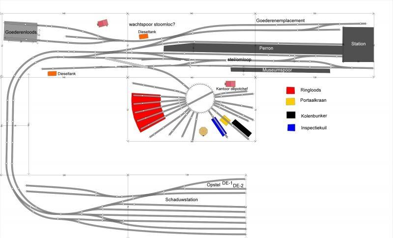

Hoi Michel,
Sorry voor mijn late reactie, maar ik ben druk bezig geweest met het afbreken van de huidige baan.
Dit zou zeker een optie zijn geweest als ik meer ruimte had om die wissels te plaatsen.
Ik denk dat de aanpassing die ik nu zelf gedaan heb, het beste uitkomt. Locs voor het rangeerterrein moeten wat extra steken, maar de museumlocs kunnen snel naar de draaischijf en weer terug
Ik ga proberen om het nog iets te draaien.. Zodat het er wat natuurlijker uitziet
Verder ben ik wel tevreden over dit ontwerp. Of heeft er iemand anders nog opmerkingen en/of suggesties?
Die hoor ik uiteraard nog erg graag!
Greets Johan

Toch nog een kleine suggestie, zeker daar de NS wel tig x mag steken als ze van de goederen sporen afkomen. Daarnaast is de functie van het langs spoor net boven de draaischijf mij niet duidelijk. Gezien de positie van het driewegwissel en de uitloop aan de linkerkant zullen wagons(?) altijd in delen weg gerangeerd moeten worden. Als de loks daar geparkeerd worden, danis het ook een vrij lang spoor. Je zult juist net de op 2 na laatste nodig hebben.
Daarom nog een alternatief, mij goed beseffende dat dit niet mijn baan is
Succes met de afbraak en de eerste schreden van de nieuwe baan. Gezien het oude hedenoord, verheug ik me op de baanverslagen
Edit: never mind, ik zie net je voorstel op je bouwdraadje.

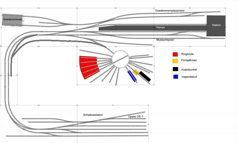

@ Michel,
Ik vind het alleen maar fijn dat je zo meedenkt hoor!
De suggestie die jij net deed kon ik niet helemaal passend krijgen..
Daarom heb ik het nu zo gedaan:
Dat lange spoor heb ik weggehaald. Ik wilde er museumrijtuigen plaatsen maar om ze daar weg te krijgen moet dit één voor één gebeuren en dat is niet realistisch inderdaad. Ik heb het nu aangesloten op het museumspoor zoals jij aangaf, maar ik weet niet of dit realistisch is. Het toegangsspoor tot de draaischijf is nu wel van twee kanten te bereiken. Op het wachtspoor? kan eventueel een stoomloc wachten tot deze de museumtrein binnenkomt. De loc die dan binnenkomt kan via het omloopspoor naar de draaischijf.. Zo hinderen ze elkaar niet..
Het schaduwstation heb ik ook aangepast.. Ik vond al die 10graden wissels daar niet nodig..
Greets Johan

Kun je het spoor dat vanaf de draaischijf loopt niet vastmaken aan het hoofdspoor?
Dan kan de museumtrein aankomen terwijl er een ns trein vertrekt of zeg ik nu iets heel stoms?
Is je omloopspoor ook in eens een stuk groter...
gr. Viktor
zo dus:
Laatst bewerkt op: 26 October 2011, 18:10:19 door Viktor

Zet er ook goed uit. Verplaats alleen je dieseltank naar een ander spoor, dan blijft het inrijspoor voor je draaischijf vrij als er 1 lok staat te tanken.
En waar de wachtende museumlok staat kan evt nu ook een (deel van de) museumtrein staan, als opstelterrein.
Edit: wat Viktor voorstelt is ook niet eens zo gek.

Wel weer rangeren over het hoofdspoor om bij de bovenste stationssporen te komen.

@ Viktor,
Dat kan wel, maar dan zit ik met het probleem wat ik eerst ook al had.. Dan moeten alle locs vanaf de draaischijf het hoofdspoor oprangeren en dat is niet handig.. De museumlocs zullen dan telkens de NS-dienstregeling hinderen..
Daarom heb ik dat uithaalspoor en die driewegwissel ook extra geplaatst. Zo kunnen de museumlocs vrij naar de draaischijf rangeren.. De NS diesels zullen niet zo vaak naar de draaischijf hoeven, dus dat die een paar keer extra moeten steken is niet erg
@ Michel,
Precies, die optie is er ook nog! Ik ben wel blij met deze aanpassing! Thanks!
@ Sander,
Ik neem aan dat jij doelde op hetgeen ik net tegen Viktor zeg? Dat van het rangeren over het hoofdspoor?
Greets Johan

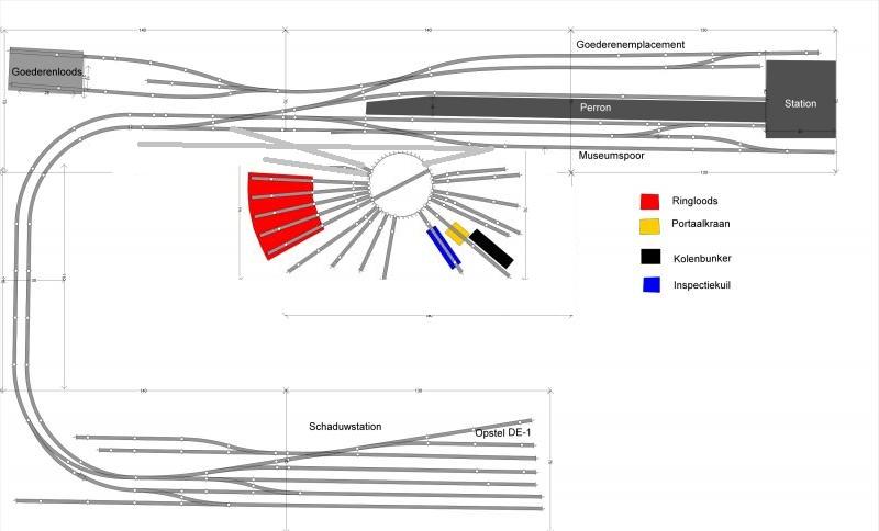

de driewegwissel zou ik vervangen in 2 gewone wissels. Staat stukken beter/realistischer naar mijn idee.
Sander

@ Sander,
Zo:
Greets Johan

Wat Johan heeft verbeterd vind ik persoonlijk mooier en realistisch.

Je moet nog steeds heel veel heen en weer steken vanaf de bovenkant van het station. Zou het zo niet kunnen?
Twee dieseltanks is trouwens ook niet heel erg logisch voor zo'n klein station.
Grt, Wim

@ WimC,
Dat past helaas niet.. En de goederendiesels hoeven ook niet zo vaak richting draaischijf.. Dus dat is niet zo erg. Het hebben van twee dieseltanks is daarom noodzakelijk. Anders moet er nog telkens heen en weer gereden worden en dat zouden ze in het echt ook niet doen
De tweede dieseltank onderin is ideaal voor de rangeer- en andere diesellocomotieven van de museumstichting.
Greets Johan
