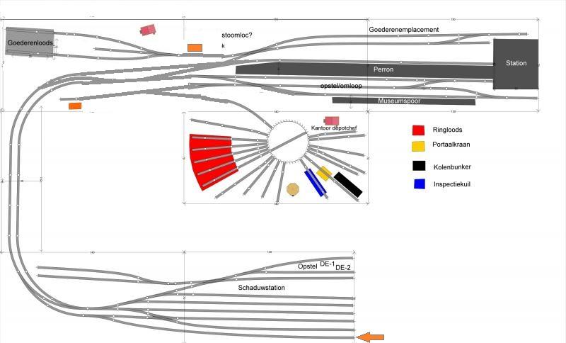

Hoi Johan,
Ik weet niet hoe jij het ervaart, maar ik vind het station te druk worden. Vergeleken met Hedenoord versie 1 (met schaduwstation van de laatste versie):
is versie 5 duidelijk groter geworden, met heel veel meer wissels. Het geeft een onrustig beeld.
Ik ben even gaan stoeien met versie 5, geprobeerd er wat rust in te brengen, maar zonder bochtwissel aan het begin gaat het um niet worden.
Hoe dan ook, het is niet mogelijk om zonder concessies te doen aan de perronlengte of bocht, zonder te steken op het hoofdspoor naar de draaischijf te komen vanaf de goederensporen en andersom. Zeker niet als je de wissels net voor d ebocht plaatst. Maar daar wordt het ook niet mooier van.
Ik zou bijna zeggen ga voor versie 1 (was vlgs mij een reeds aangepaste versie) met het schaduwstation van de laatste. Nu heb ik daar niet zoveel verstand van, maar zie wel dat 1 spoor alleen aan de buitenbaan ligt (pijl). Ik las ook iets van een bewuste keuze, of wordt dit een soort traversespoor, los te koppelen van de baan om er gehele treinen van af te halen en weer erop te zetten?
Dan had ik nog een vraag: Het depot staat niet in de weg? Hoe breed is de doorgang tussen het depot en het schaduwstation. En is het niet mogelijk om het depot meer naar rechs te plaatsen?(ik weet niet of het daardoor mooier wordt, maar ik zit zo maar wat te denken)

Re:Hedenoord - (Baanplan H0)
Reactie #166 Gepost op:
27 October 2011, 12:19:00 »
Hoi Michel,
Het wordt er inderdaad niet minder druk op
Maar bij versie 1 stoort het museumgebeuren de NS dienstregeling constant. Dat is heel irritant.
Daarom hebben we die extra wissels geplaatst, zodat ze afzonderlijk kunnen rijden.
Ik zou ook niet weten hoe ik het rustiger kan krijgen zonder het plaatsen van bochtwissels, want die wil ik er daar liever niet in hebben
Ik zal er nog eens naar gaan kijken! Fijn dat je zo meedenkt
Greets Johan
EDIT: dat onderste spoor in het schaduwstation is om een goederentrein op te stellen en samen te stellen.
Laatst bewerkt op: 27 October 2011, 12:40:58 door Johan Keuterink

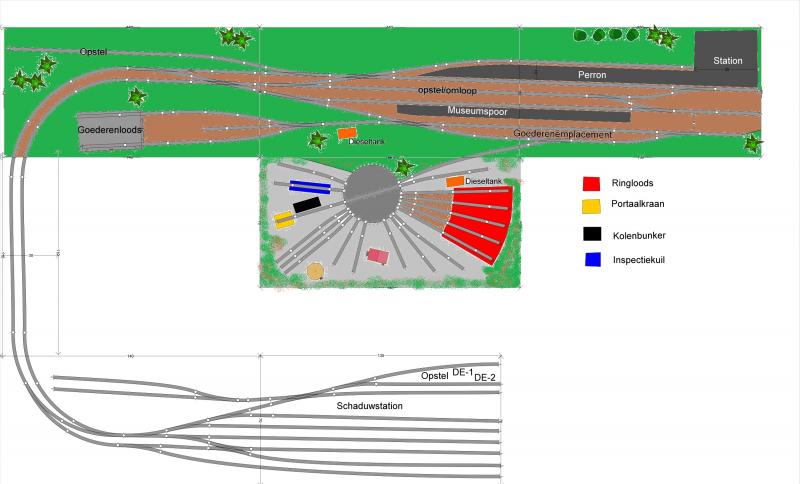

Reactie #167 Gepost op:
27 October 2011, 12:57:04 »
Hoi Johan,
Ik heb het bochtwissel daarom ook expres in de buitenbocht gelegd, het doorgaande spoor gaat zo niet via een afbuigend spoor, hetgeen we het geval zou zijn als de bochtwissel in de binnenbocht zou liggen (versie 5-2). Daarbij dacht ik dat het eerste wissel direct na de bocht wel eens problemen kan geven, ook al ligt er een klein stukje recht tussen. Soms worden zulke S-bocht constucties door de modellen afgestraft door er spontaan elke keer uit te lopen. Maar ik heb geen ervaring met de rails die jij gaat gebruiken, noch met de loks die je hebt. Maar als je 3737 gevoelig is op profirails, dan weet ik niet wat ze van deze constructie denkt. Misschien een proefstukje?
Ik heb nog wat zitten proberen, maar kom er niet verder mee. Heb ook nog even de draaischijf gespiegeld, maar kan daar ook geen extra ruimte mee creƫren. Ben benieuwd naar jouw vorderingen.

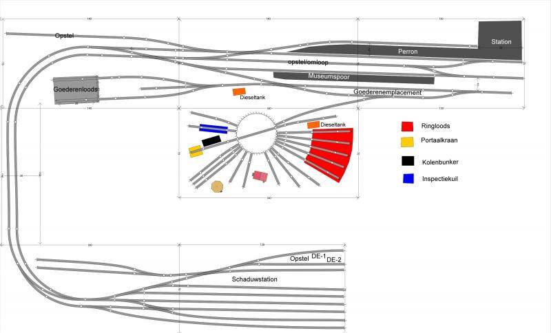

Reactie #168 Gepost op:
27 October 2011, 18:28:15 »
Nou, ik ben weer even aan 't knooien geweest
Dit is het resultaat:
Greets Johan
Reactie #169 Gepost op:
27 October 2011, 18:40:04 »
Zo moet je toch alsnog op het hoofdspoor rangeren om van de loods naar het museumspoor te komen?
Ik vind het station zo juist te druk...
gr. Viktor

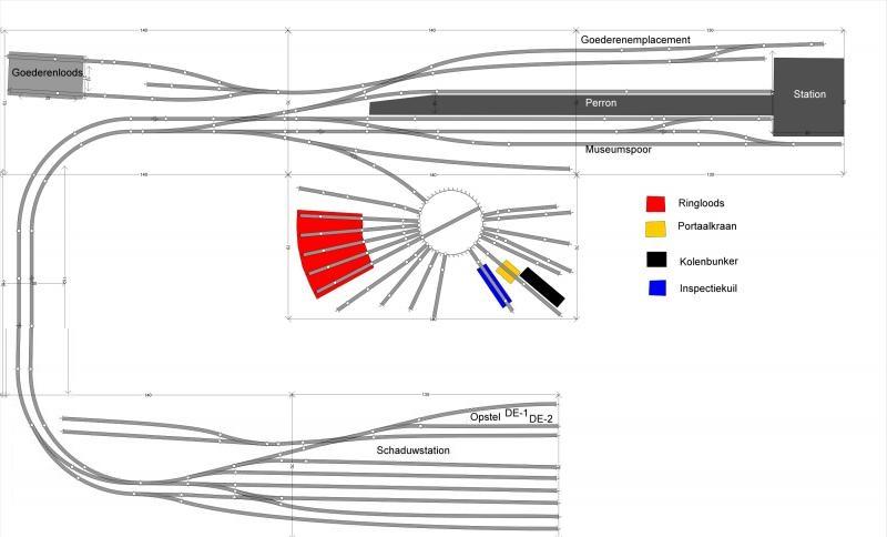

Reactie #174 Gepost op:
27 October 2011, 19:17:09 »
@Wouter
Nee, de draaischijf hoort bij het station te liggen
Ik heb het laatste ontwerp nog even wat kleur gegeven:
Greets Johan
Johan Schalken
Berichten: 439
Reactie #175 Gepost op:
27 October 2011, 19:32:17 »
Ik vind het station met het museumspoor van V5 het mooist maar ik vind het wel mooier bij V6 dat het goederenemplacement en loods "onderaan" bij de draaischijf zitten..
Is dat soms te combineren..?
Reactie #177 Gepost op:
27 October 2011, 20:11:56 »
Nou, ik denk er zelf net zo over.. Maar combineren lukt niet omdat ik dan met de goederenloods niet uitkom
Met recht een dilemma dit!
Toch ben ik er nu wel uit dat ik het rangeer en museumgedeelte onderin wil houden!
Maar dit baanplan kan dus niet, ik zie het nu pas: het duurt zo eeuwen voor ik een loc heb gedraaid op de draaischijf
Dit gaat hem dus ook niet worden..
Greets Johan
