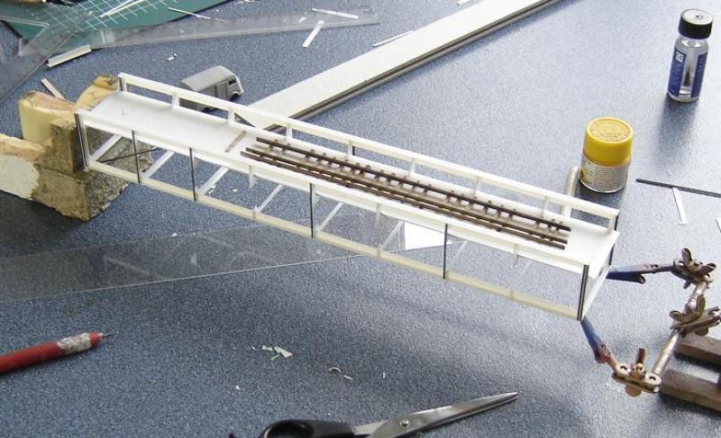

Maar zover is t nog niet, ik was begonnen met een stalen brug en deze begint al vorm te krijgen. Ik heb de lengte op 36 cm bepaald en de vakken op 8 stuks van 4,5 cm².
De grote stukken heb ik uit styreen gesneden, Een dikke plaat van 3 mm als bodem, waarop een dunne plaat ligt, die de stalen platen moeten voorstellen. De T-balken heb ik zelf gelijmd met een kartonnen hulpstuk (ging niet zo best).
Voor het diagonale hang- en steun-werk heb ik kleine maten Plastruct profielen in U, V en T aangeschaft.
Onder de brug lopen nog twee t-balken in de lengte, volgende keer een plaatje van de onderkant.

Ik heb me op een paar dingetjes wat verkeken. Ten eerste moet ik hoekijzers bijbestellen, had niet verwacht dat er zo'n 160 stukjes van 4,4 cm in de brug zouden gaan.
Op het verkleinen van de afmetingen heb ik me - denk ik - ook verkeken, ik ben bang dat ik hem te klein, iel maak. Het moet geen 1:100 brug worden, of nog erger, een brug in N-schaal.
Vroeger met Meccano gespeeld, wat geweldig dat je op de trial and error methode iets kon bouwen en weer demonteren als er iets niet ging kloppen.
Maar styreen lijmen is onomkeerbaar... dus ik ga maar verder om nog even 240 stuks profiel-styreen te plakken. Als de brug gereed is, en dan nog te klein lijkt, vrolijk opnieuw beginnen en dan meer op schaal.
Hij wordt dan 58 cm ipv nu 36 cm.
Het worden gewoon tien vakken als in het echt, ipv nu 8 vakken.
De hoogte en breedte per vak worden 5,8 mm ipv nu 4,5 cm.
Een cm breder dan nu, 6,5 ipv 5,5.
Maar wellicht valt het nog mee als ie klaar is. Er komt nog heel wat profiel- en plaatwerk op, dat het uiterlijk wat robuuster zal maken.

Marty
Berichten: 3482
Het Achtergrondmannetje.nl
Re: Pont St Pierre à Villefranche de Conflent et Le Canari, H0m
Reactie #21 Gepost op:
09 October 2010, 11:18:31 »
Huub , de brug gaat er al strak uitzien hoor, dus ik snap je zorgen niet helemaal of de brug wel op schaal is, sfeervolle mooie brughoofden ook.
Ik kan wel zeggen uit ervaring, als je aan het begin van de bouw al niet tevreden bent, je beter kan stoppen en opnieuw beginnen, dan afmaken en dan maar verder kijken.
9 van de 10 gevallen begin je dan alsnog opnieuw
maar treinstel erop, preisertje erbij, en als het goed porumt , lekker houwe zo
Goed ogen engoed sferen is in mijn ogen veel belangrijker dan alles exact op maat, zeker bij Franse banen , die worden gemaakt en gebroken door sfeer

@ Marty, dank je wel, ik ga ook voor gevoel en sfeer, en maak hem af. Verstand en perfectionisme sputteren echter weleens tegen.
Verder kom ik tijdens de bouw het feit tegen dat ik niet goed berekend heb waar en hoe wat moet komen, en de volgorde van het bouwen, zodat ik het me erg moeilijk maak en sommige dingetjes moet weglaten vanwege gebrek aan ruimte.
Dat is gebrek aan ervaring, daar leer je van hoe je het een volgend keer beter zou doen.
In het geheel gaat de brug waarschijnlijk prima passen, dus ik ga!
