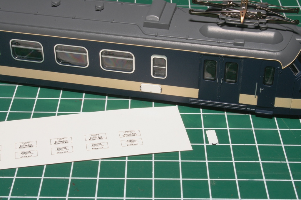

Decal setje voor koersborden op de Piko Benelux Hondekop:
... het setje. Hier worden ze geplakt op Artitec Plan E koersborden. Ze zijn echter ook van correcte afmeting om direct op het witte vlakje van de Hondekop te plakken.

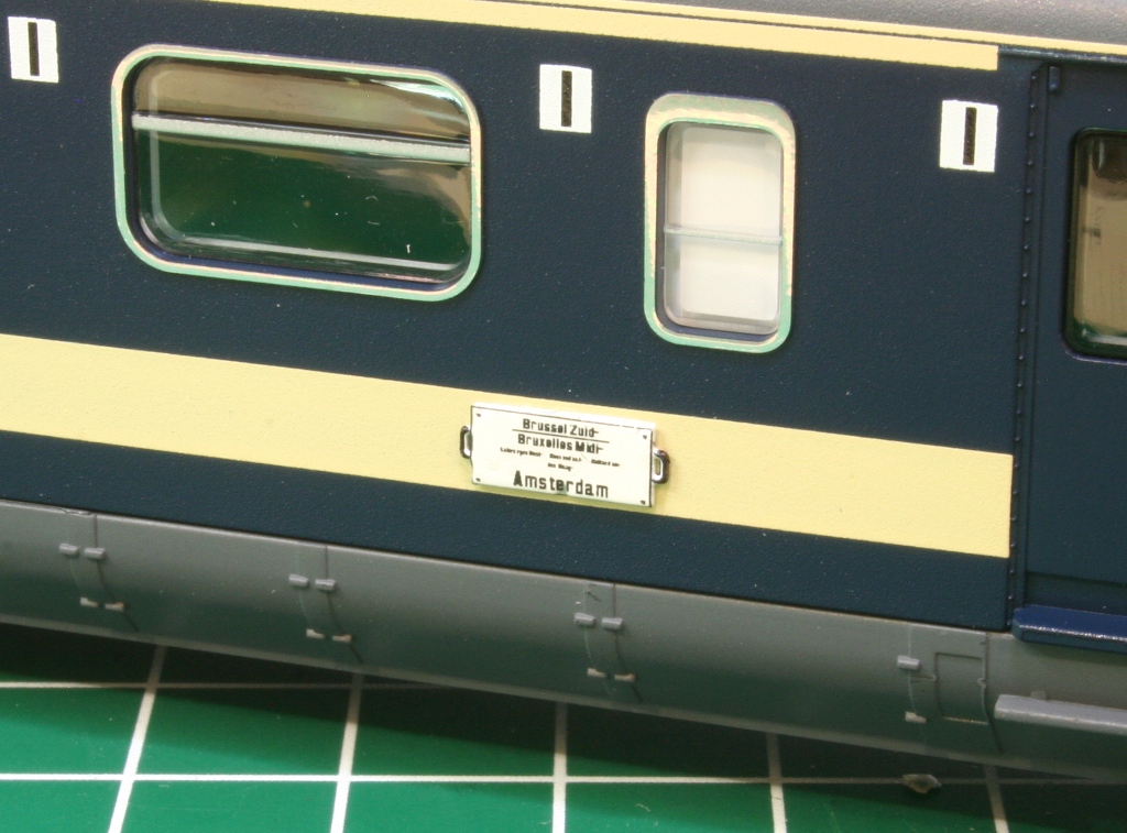

... deze gaat naar Amsterdam...

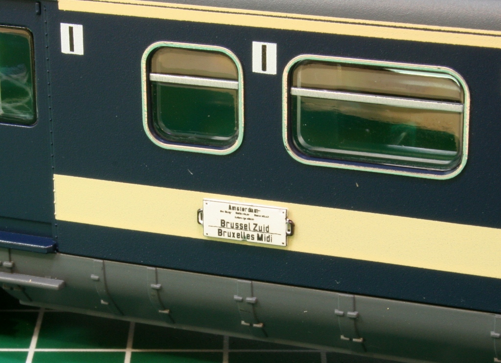

... en deze naar Brussel Zuid.
